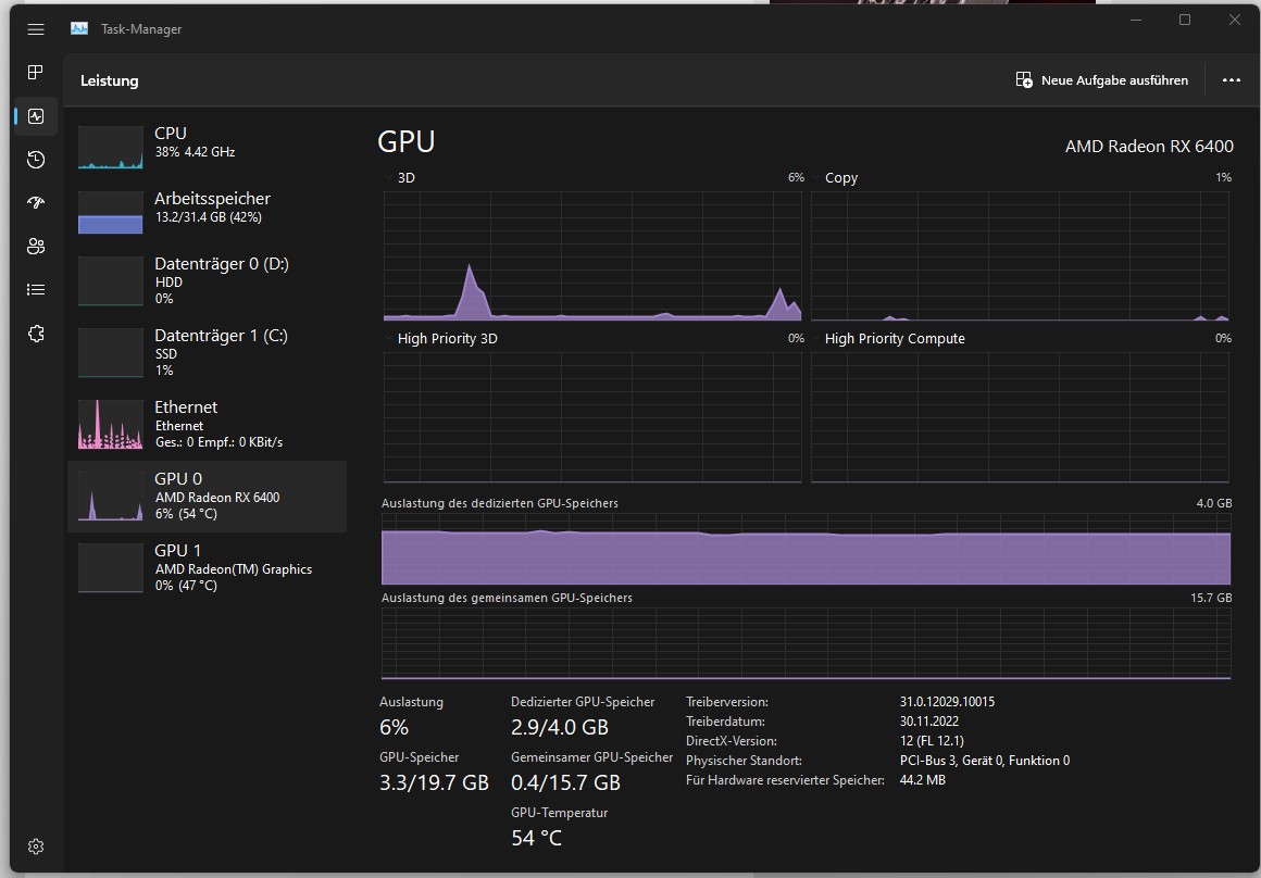

Ich bin von der Nvidia GTX 1650 auf die Radeon RX 6400 umgestiegen. Hauptgrund war das Flicker Problem mit G-Sync bei AMD Freesync Premium mit dem Xiaomi Mi Curved Gaming Monitor 34 Zoll.
Das Bildflackern ist jetzt fast nicht mehr vorhanden mit der AMD Karte, da der Monitor ja auch nur offiziell für Freesync Premium zertifiziert ist. Leider läuft aber der Grafikspeicher fast voll und das nur im Windows 11 Betrieb. Siehe Screenshot.
Von den 4 GB sind manchmal über 3 GB alleine nur unter Windows in Verwendung. Wenn ich nun ein Spiel wie Diablo Immortal oder Path of Exile starte ist der gesamte Grafikspeicher ausgelastet und es lagt und ruckelt. Auch wenn ich das Spiel beende und zum Desktop zurückkehre, lagt Windows rum. Fenster ruckeln und alles fühlt sich langsam an. Nur ein Neustart kann es beheben.
Mit der Nvidia GTX 1650 waren immer nur max. 1.8 GB in Verwendung unter Windows. Warum braucht die AMD Karte so viel mehr Grafikspeicher im Windows Betrieb? Von der FPS her sind beide gleich schnell auch mit PCIe3. Wenn ich keine Windows Programme offen habe und direkt nach dem Windows Neustart ein Spiel starte, reicht der Grafikspeicher aus. Auch die Fps in allen Spielen liegt fast auf Augenhöhe. Mal hat die Nvidia mehr Fps, manchmal die AMD.

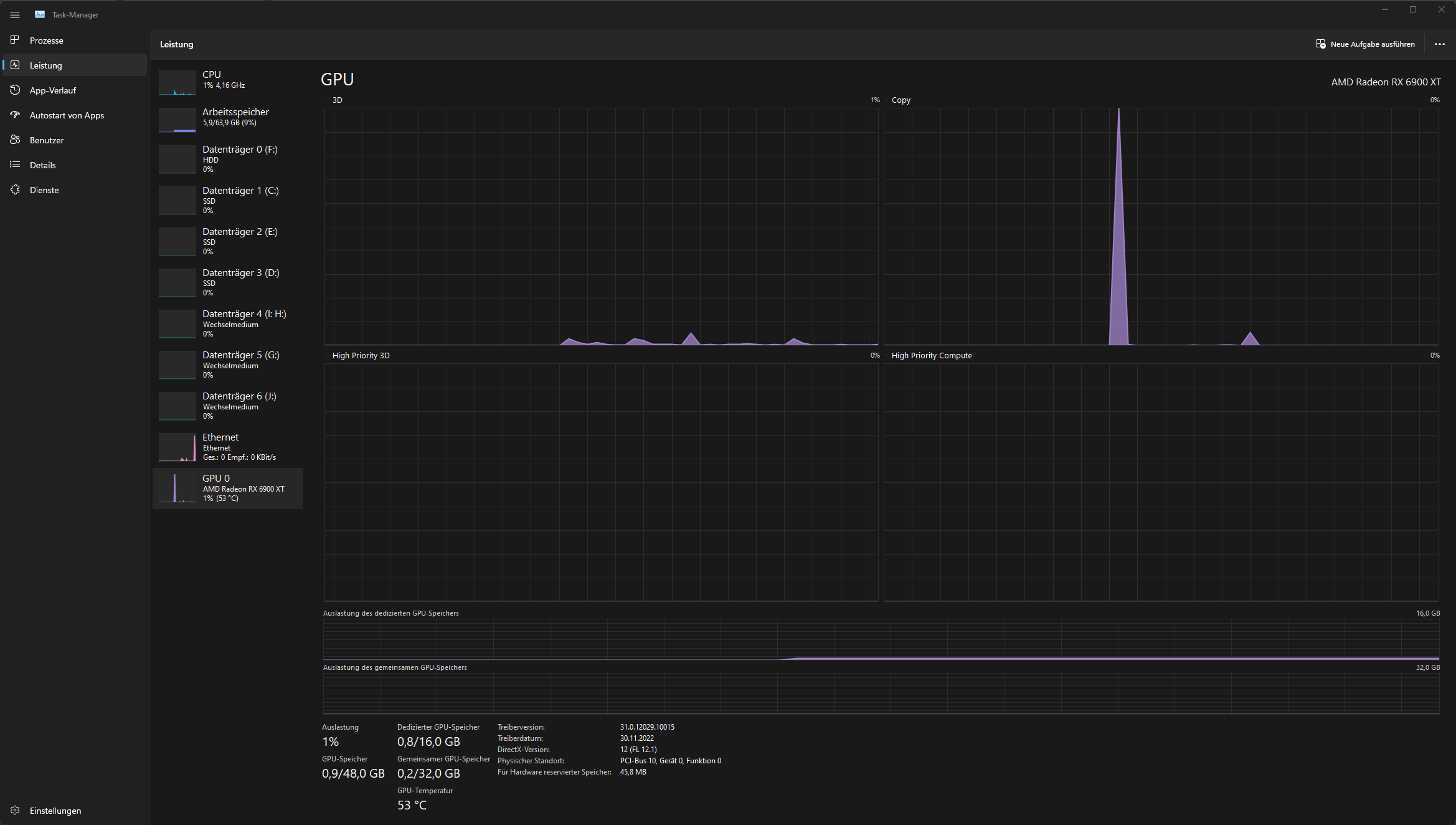

Da stimmt doch etwas nicht.
Ich habe gerade diverse Tabs in Chrome offen und Spotify läuft
Angeschlossen habe ich 2 Monitore:
Vielleicht hast du dir irgendeinen Mining Virus eingefangen.
Deine Idle Ram Belegung und CPU Auslastung ist auch ziemlich unnormal.
Siehe bei mir.. trotz mehreren Chrome Tabs und Spotify ist bei mir so gut wie nichts zu sehen.
