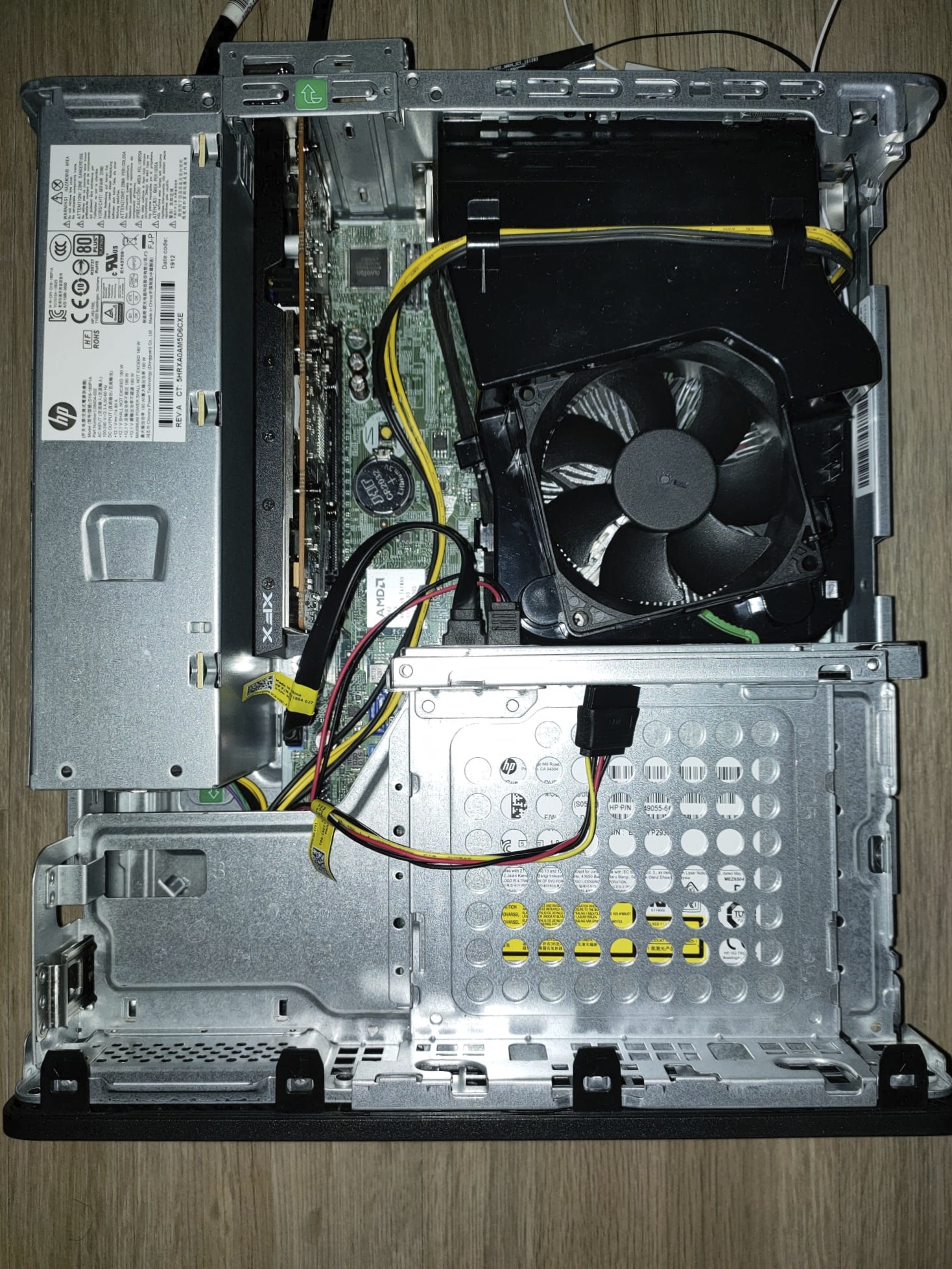

Wow, das Gehäuse hat tatsächlich keinen Lüfter - geöffnet von Oben sieht das ganze so aus (siehe Anhang) und nach Norden hin dachte ich bisher, wird die Luft rausgeblasen, auch weil man dort einen Luftstrom spüren kann. Aber der einzige Lüfter (mal abgesehen von dem auf der Grafikkarte^^) ist der im Anhang zu sehende.
Wie kann ich hier Abhilfe schaffen? Da ist ne Menge Platz drunter, wie bekomme ich da einen Lüfter installiert?

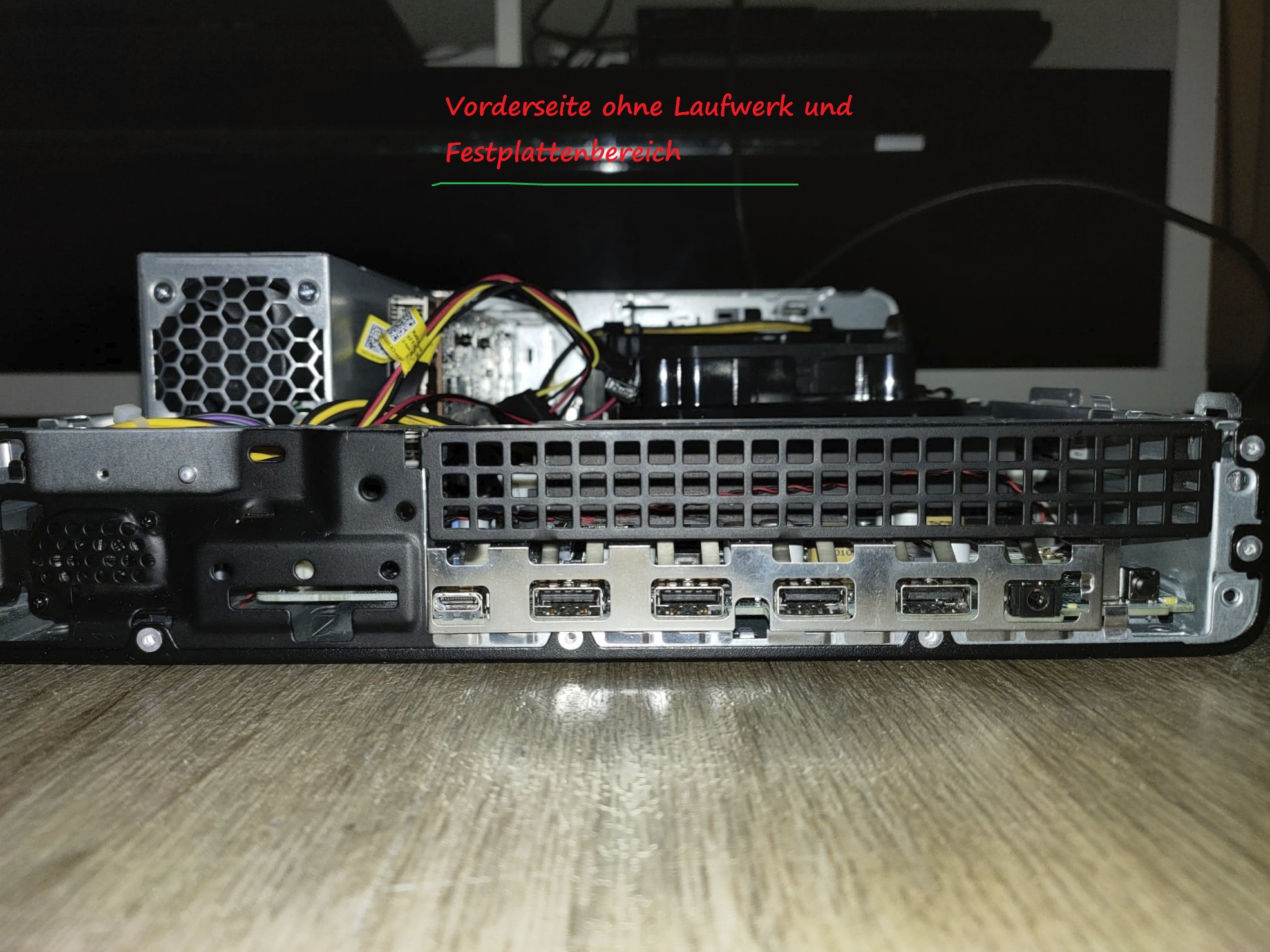

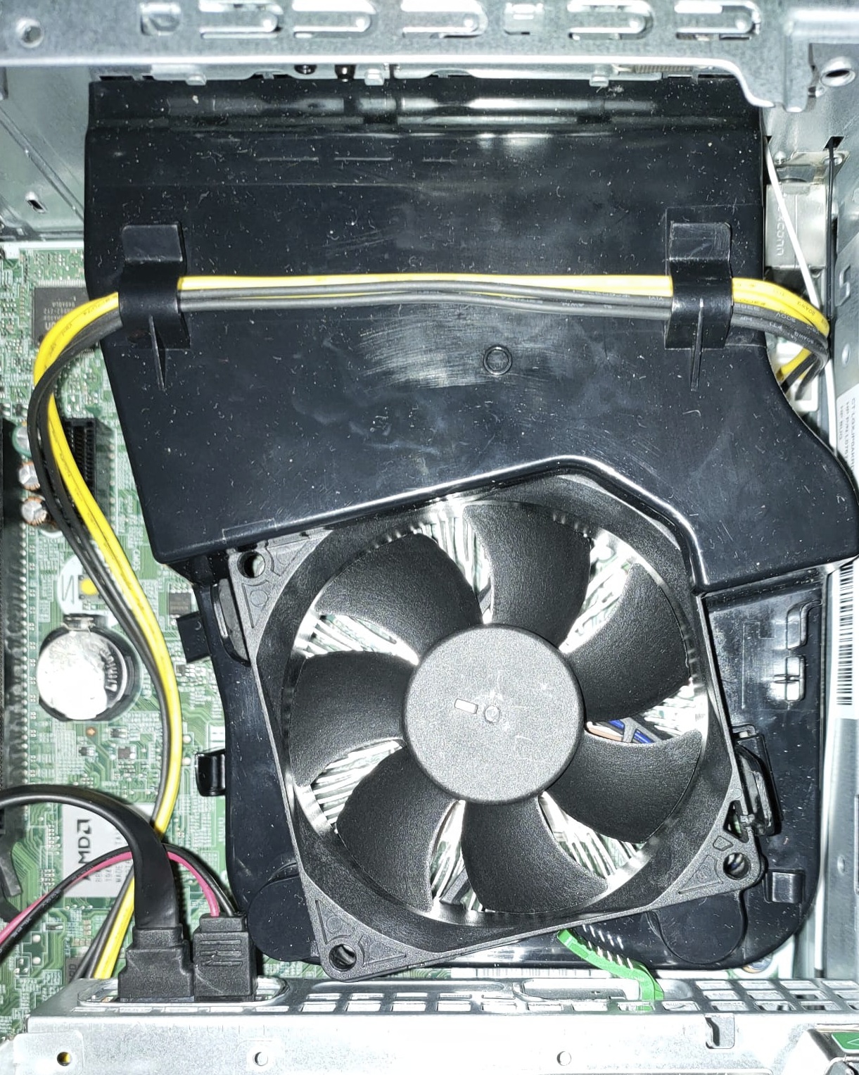

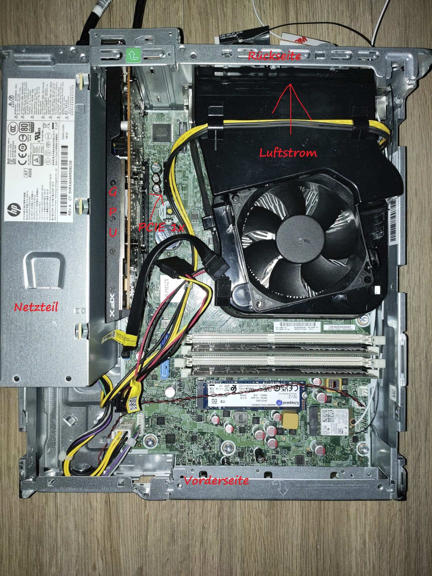

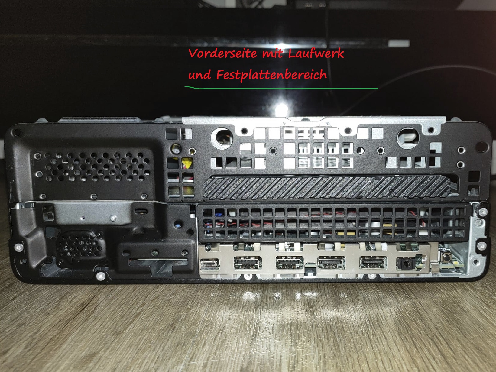

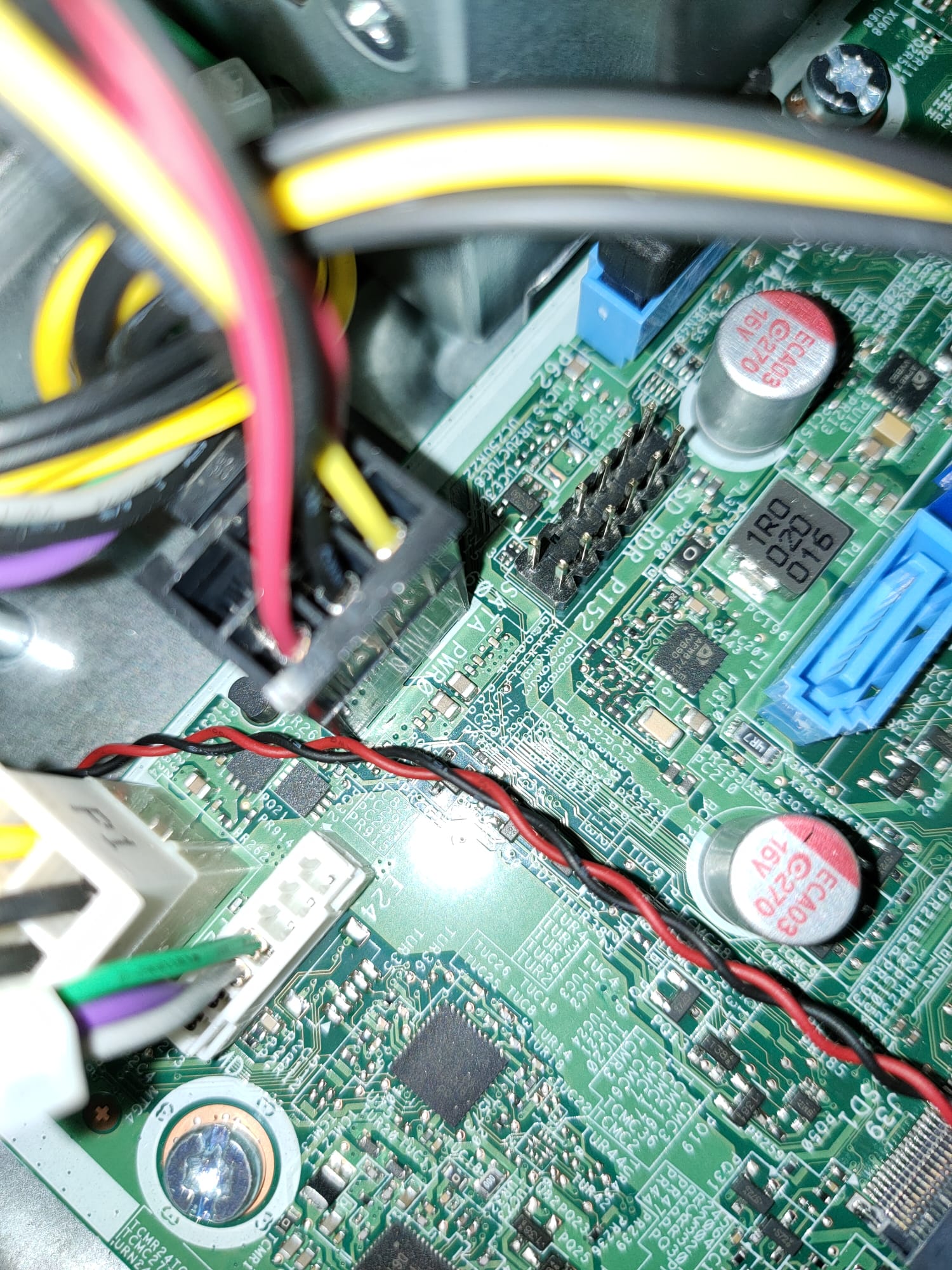

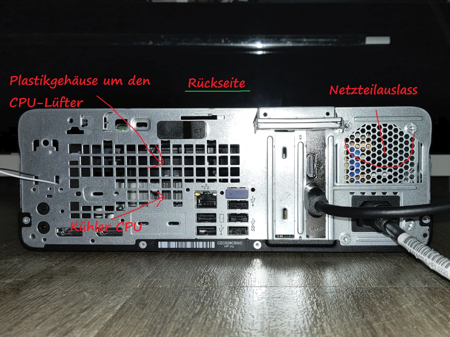

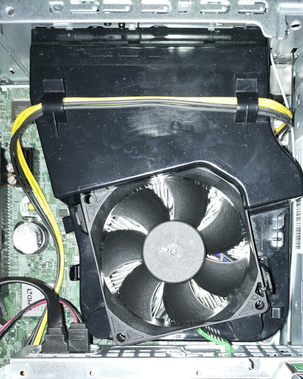

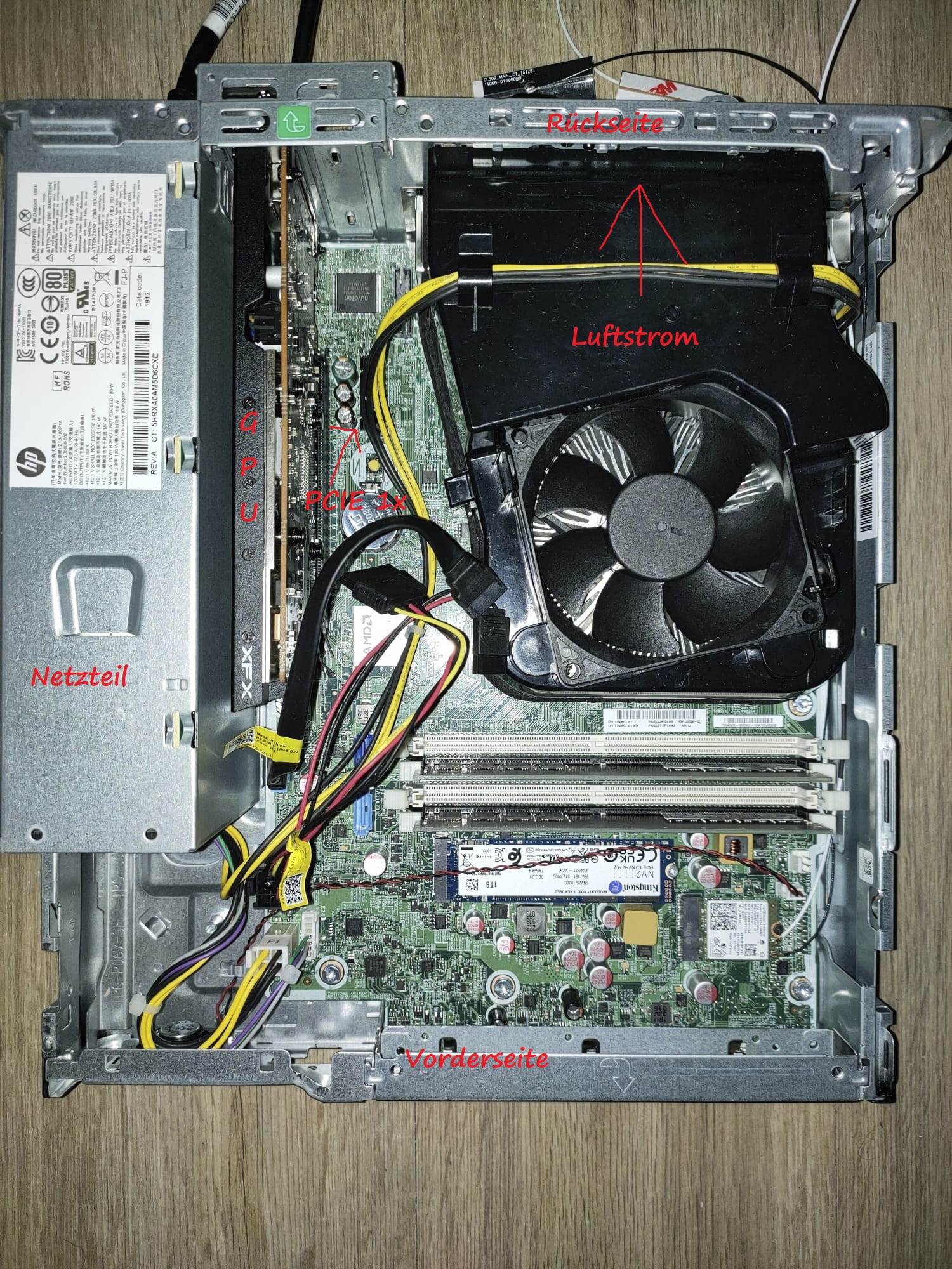

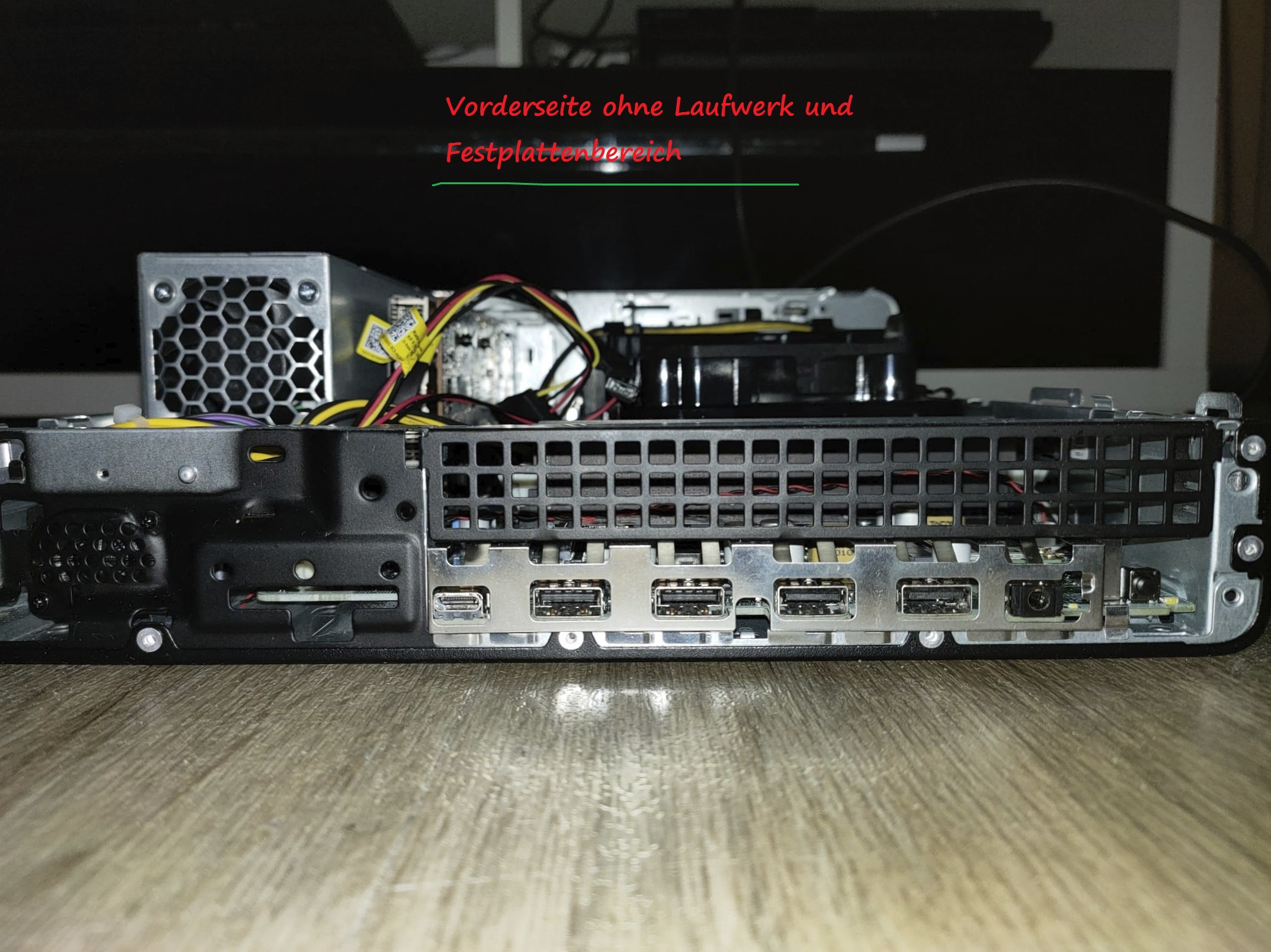

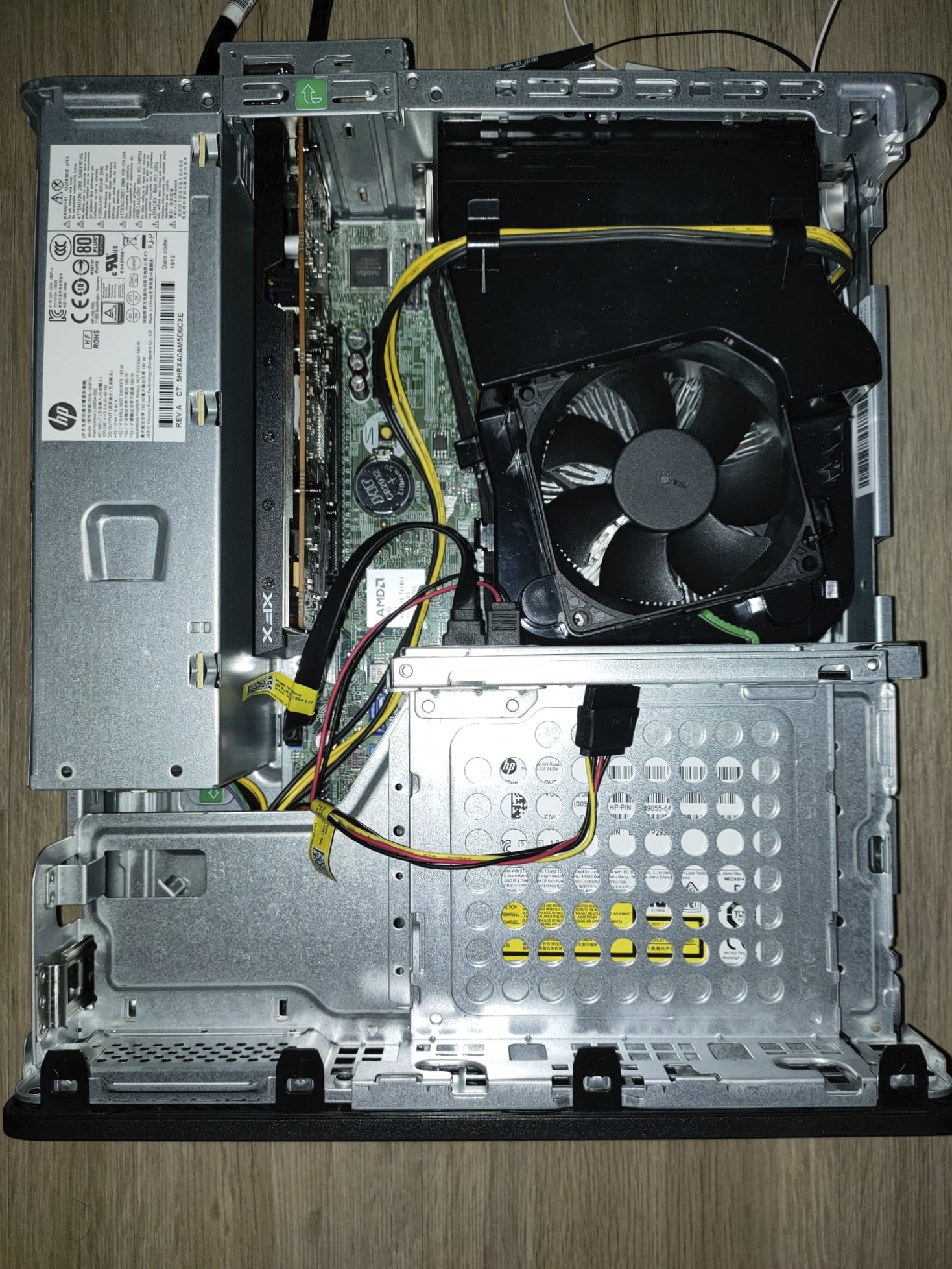

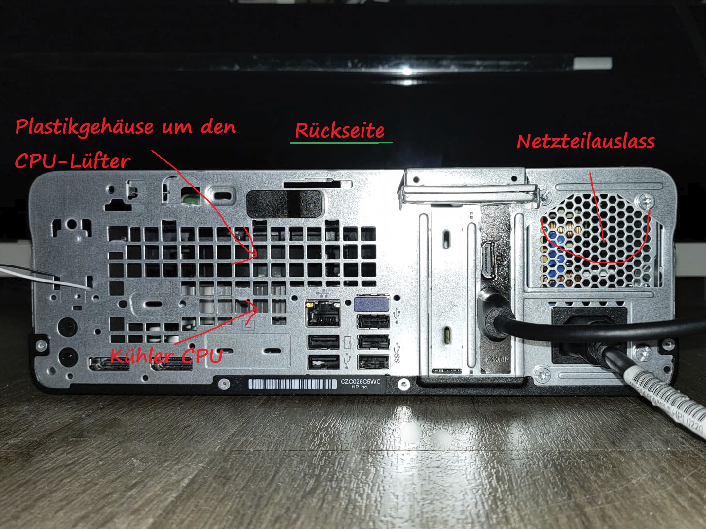

Hier sind ein paar Fotos von oben, von der Vorderseite (aussen) und der Rückseite (aussen) - links und rechts gibt es keine Öffnungen, da schließt der Gehäusedeckel beide Seiten komplett.
Das erste Bild ist eine Draufsicht, mit dem Aufsatz für Laufwerk und Festplatte. Das zweite Bild zeigt das gleiche, nur ohne den erwähnten Aufsatz.
Das dritte Bild zeigt die Rückseite.

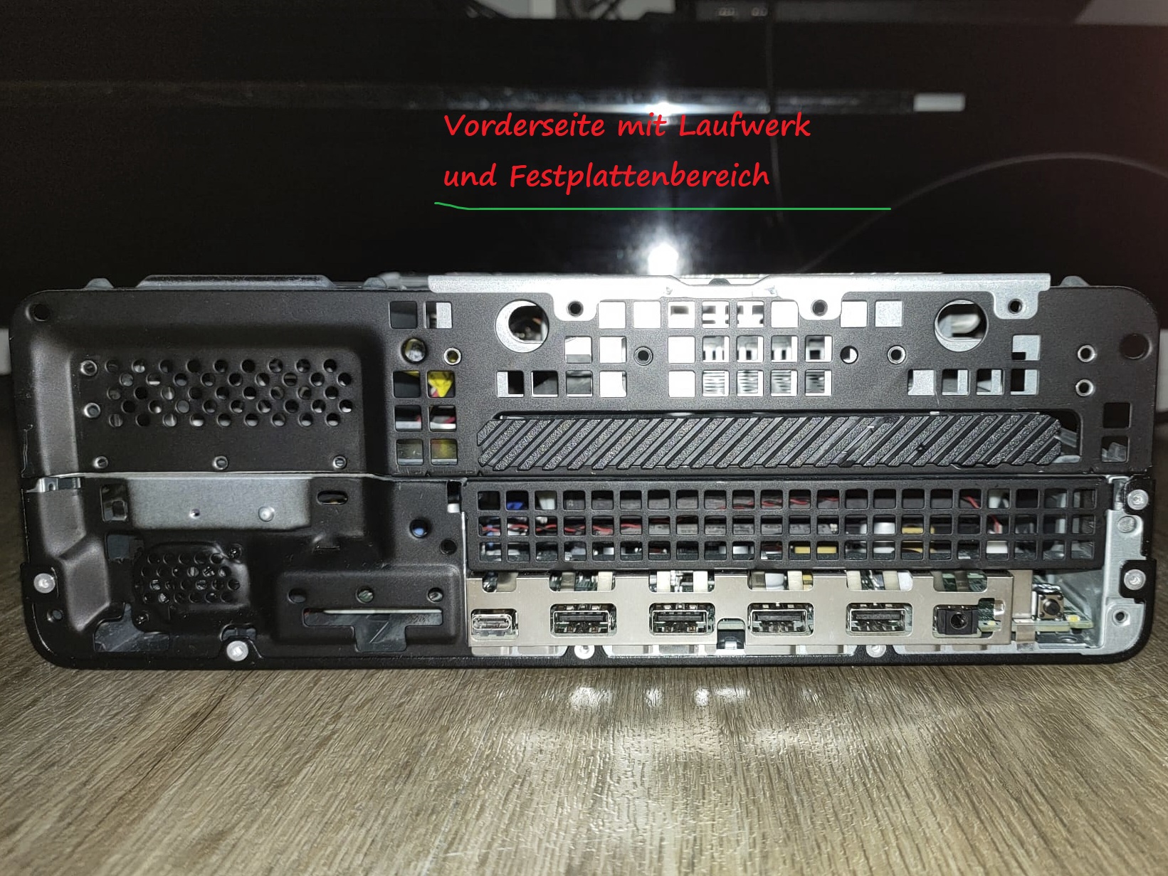

Bild 4 & 5 zeigen die Vorderseite, einmal mit und einmal ohne den Aufsatz für Laufwerk und Festplatte.
Bild 6 ist das Typenschild. ist ein G4 kein G5, hab ich verwechselt.

Dann wird es schwierig.
Dann läuft alles bis 2000, drüber wird es ganz schwierig.
Das Netzteil ist schon am Anschlag und kühler bekommt man den nur durch umbauen, wie vorgeschlagen oder in den Schnee stellen.
Die Grafikkarte hat keine richtige Luftzufuhr, da der Lüfter fast am Netzteil anliegt und keine kalte Luft bekommt.
Einen Zusatzlüfter bekäme man noch über die Festplatte, müßte dann aber Löcher in die Gehäusewand bohren, wie vorgeschlagen.
Und einen zusätzlichen Lüfteranschluß sehe ich auch nicht auf dem Board.
Man könnte einen Molex-Lüfter mit wärmegesteuerter Drehzahl verwenden.
Meine Umbauvorschläge von Beitrag #11 haben sich damit auch erledigt, da sich hp einen Dreck umd das ATX- und I/O-shield Standardformat schert und kein passendes in ein anderes Gehäuse gehen würde.

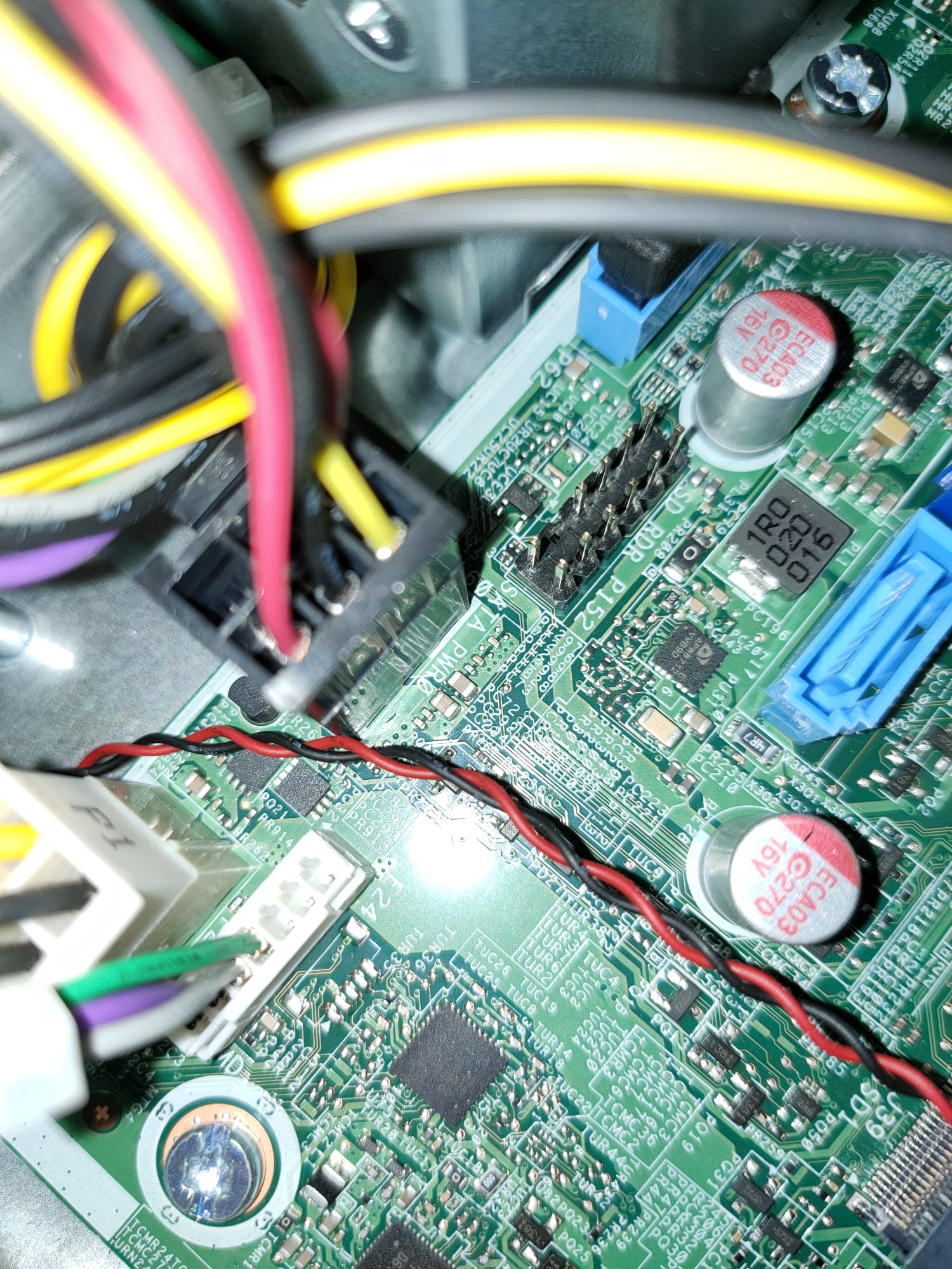

Ansonsten aber vielen Dank für deine Ausführungen. Da ist noch so ein 6x5-Pin-Anschluss (siehe Anhang), könnte man da einen Lüfter anschließen? (Update: scheint nur für einen SD-Kartenleser zu sein, also vermutlich nicht für einen Lüfter zu benutzen?!)
Das ist der SD-Cardreader-Anschluß.
Die Belegung ist nicht bekannt, deshalb sollte man Basteleien da unterlassen.
Die Boards der Eigenkonstruktionen halten sich an keinerlei Standards, deswegen sind da Zusatzlüfter schwierig einbaubar.

Wäre es sinnvoll das CPU-Lüftergehäuse abzumontieren, damit der CPU-Lüfter nicht mehr rausbläst, sondern einfach nur nach oben bläst und dann alles mit dem großen Lüfter oben rauszusaugen? Wird zwar "Unterdruck" geben, aber regelmäßig den Staub zu entfernen, würde mich jetzt weniger stören.
Du wirst die Kiste nie richtig kalt bekommen.
Dafür ist das Gehäuse zu klein und zu verbaut.#

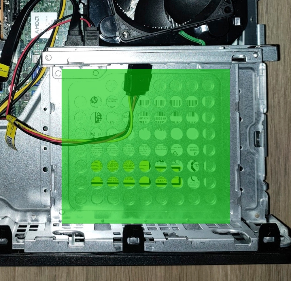

Die einzige Möglichkeit, die ich sehe, ist ein Lüfter auf dem freien Platz über der Festplatte und löcher oben im Gehäuse:
Der Luftstrom ist zwar ungerichtet, wird aber merklich helfen bei der Kühlung.
Einen Staubfilter kann man magnetisch davor außen befestigen, so kommt weniger Staub ins Gehäuse:

Passt ein 40 mm Lüfter hinten auf die Rückseite drauf, wenn man dieses schwarze Mist dahinten ausbaut?
Möglichkeit b) im Seitenwand vorsichtig mit einem Dremel eine Öffnung rausschneiden und ein 80 mm Lüfter dort einbauen.
Statt Dremel kann man auch mit einem Eisenbohrer mehrere Löcher nebeneinander machen.
p.s. ist jetzt zwar für Intel aber vielleicht so was ähnliches für AMD, damit die Luft direkt raus kann:
https://geizhals.de/akasa-ak-cc7401bp01-a2861101.html
ps.ps. ob sowas reinpasst? Ehe nicht wahrscheinlich:
https://www.csv.de/artinfo.php?artnr=A0180878&KATEGORIE=018
Reaktionen: realAudioslave
Alle Bastelarbeiten werden hier keinen Erfolg haben. Ob man nun am Gehäuse dranrum schnitzt oder einen kleinen ausblasenden Lüfter installiert, das Grundproblem bleibt. Die RX 6400 bekommt zu wenig Luft ab. Jetzt ist es Winter mit vielleicht 20° C Zimmertemperatur. Bei 28° C im Hochsommer wäre der PC völlig am Ende.
Hier hilft nur ein Gehäusewechsel! Dazu kauft man einen gebrauchten ähnlichen PC mit größerem Gehäuse bei Ebay oder sonstwo, tauscht eventuell 8 mit 16 GB Ram und die SSD. Dann kommt die RX 6400 in den "neuen" PC und man kann den alten verkaufen. Das kostet ein paar €, aber besteht auch im Sommer. Alleine weil beim echten PC ein Lüfter hinten im Gehäuse verbaut werden kann.
