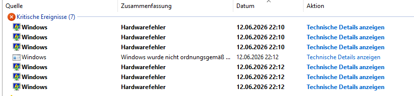

  • Im Zuverlässigkeitsverlauf bzw. in den WER-Daten tauchen nach den Treibertimeouts dazu LiveKernelEvents auf, insbesondere 141.
  • Bei einem aktuellen Test mit deaktiviertem MPO und wieder aktivierter Chrome-Hardwarebeschleunigung auf X/Twitter kam es erneut zum Fehler. Der Rechner startete dabei neu.
  • Im Zuverlässigkeitsverlauf standen danach mehrere Hardwarefehler, u. a. mit den Codes 141, a2000002, a1000001, 124, 124, a2000002.
  • Der WHEA-Logger zeigte passend dazu Event ID 18 mit:
    • ErrorSource 3
    • ApicId 8
    • MCABank 5
    • MciStat 0xbea0000001000108
    • ErrorType 9
    • TransactionType 2
  • Nach meinem Verständnis spricht ErrorType 9 eher für Bus/Interconnect als für einen klassischen CPU-Cache- oder RAM-Fehler.
  • Wichtig: Der WHEA/124-Fehler kam nicht als erstes, sondern im Zusammenhang mit einem bereits instabilen Grafik-/Treiberzustand. Meine Vermutung wäre daher, dass der Grafik-/Recovery-Pfad eventuell den PCIe-/Interconnect-Pfad mit in den Fehlerzustand reißt.
  • Der Fehler ist sehr selten, solange Browser-Hardwarebeschleunigung deaktiviert ist. Einen Neustart hatte ich in dieser Form nur zweimal. Die Browser-Artefakte bzw. Probleme mit Hardwarebeschleunigung lassen sich dagegen deutlich besser einordnen bzw. reproduzieren.
Beispiel für die Artefakte ziemlich bald nach der Installation aus 06/2025. Es machte dabei ein Unterschied, ob der Text markiert wurde oder nicht. Seit der Deaktivierung der Hardwarebeschleunigung im Browser habe ich diese Artefakte nicht mehr gesehen.
Letzte große Eskalation mit den Fehlern 141, a2000002, a1000001, 124, 124, a2000002. Normalerweise kommt lediglich ein Treibertimeout. Dass das ganze System mitgerissen wird, hatte ich vor dem Event hier noch einmal im Januar. Daraufhin habe ich den Treiber aktualisiert.

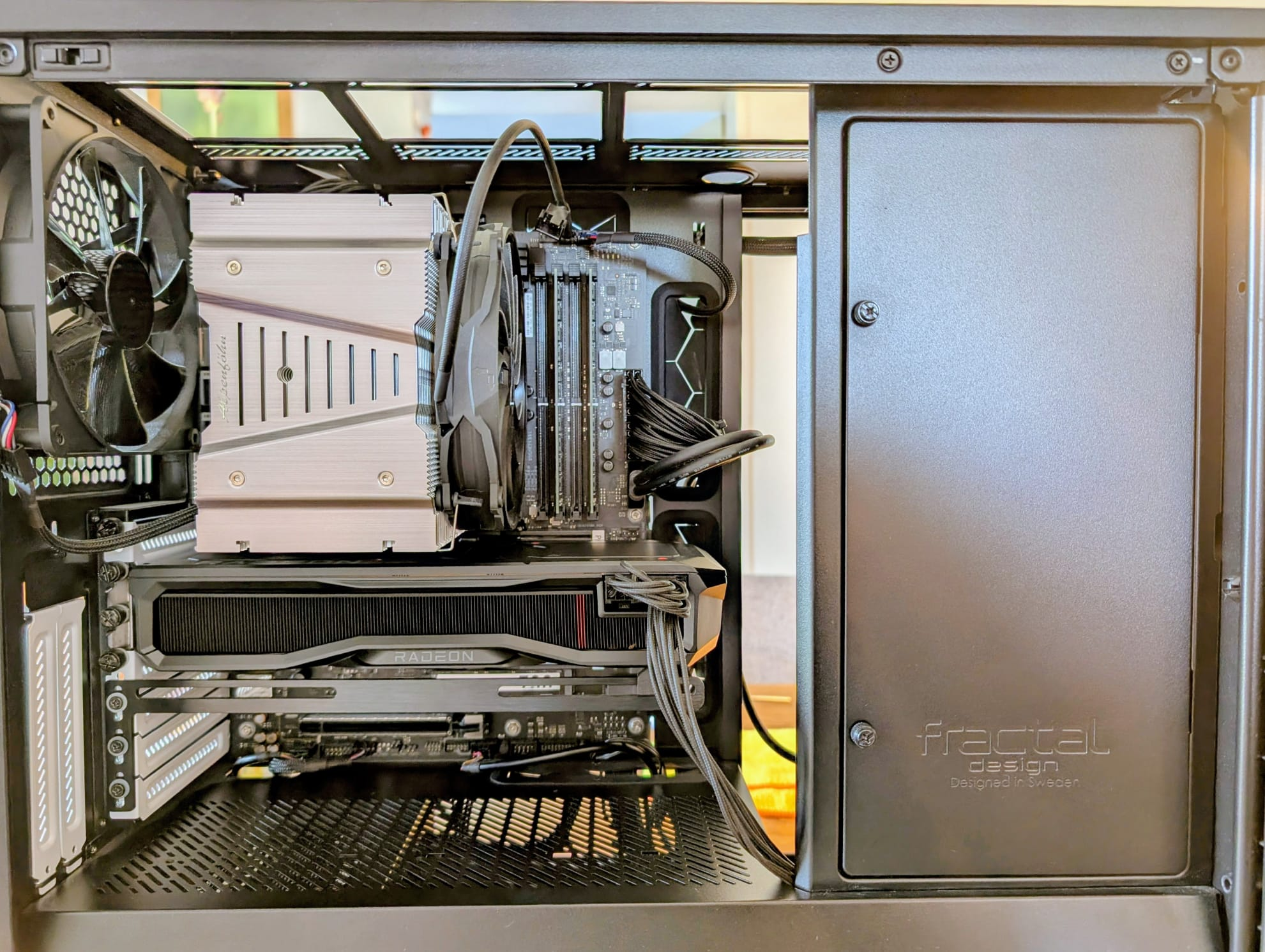

@Wolfgang.R-357: Nein, die Karte ist normal eingebaut.

Also die Temperaturen sind zu hoch. Das Delta von der GPU-Temperatur zum Hotspot ist mit 20 °C noch im Rahmen, aber die 102 °C sind doch ein bisschen zu viel. Die 92 °C auf dem VRAM sind ebenfalls sehr knackig. Laut Specs ist zwar beides noch im „grünen“ Bereich, aber doch schon sehr nahe an der 110-°C-Kotzgrenze.
Bezüglich der Temperaturen würde ich dir raten, einen besseren Airflow im Gehäuse zu schaffen und dir zu überlegen, die Wärmeleitpaste der Karte inklusive Putty oder Pads zu erneuern. PTM, MX, Dronaut – bei Igor gibt es eine super Tabelle. Statt Pads würde ich dir zu Putty raten, das bedeutet einfach weniger Stress beim Zuschneiden, Ausmessen etc.
Den Airflow bekommst du versuchsweise in den Griff, indem du das Seitenteil testweise offenlässt und einen Ventilator reinblasen lässt.

@emulbetsup Sind deine genannten Temparaturen im Idle ohne Last? Dann ist das in der Tat viel zu hoch. Unter Last wäre es zwar auch zu hoch, aber noch im Rahmen. Wenn du im Browser ohne Last normale Temps hast und Software durch den Live-Linux-Stick ausschließen konntest, liegt es ziemlich sicher an einem Hardwaredefekt.

@FreshLemon Die Werte sind aus Furmark2. Die Temperaturen im Idle müsste ich heute Abend nachreichen.
Fast 20° Luft nach oben soll knapp sein?
Ich mein ja, die Temps snd etwas hoch, aber nichts besorgniserregendes und erst Recht nichts, was den Kern des Threads erklären würde.
