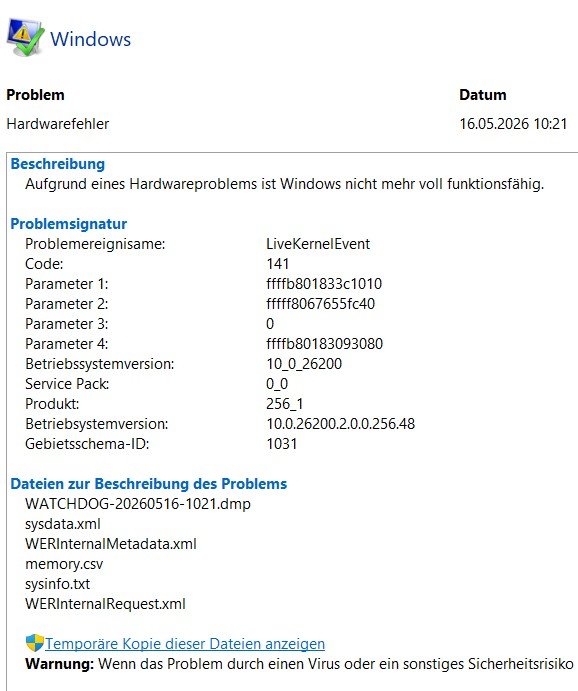

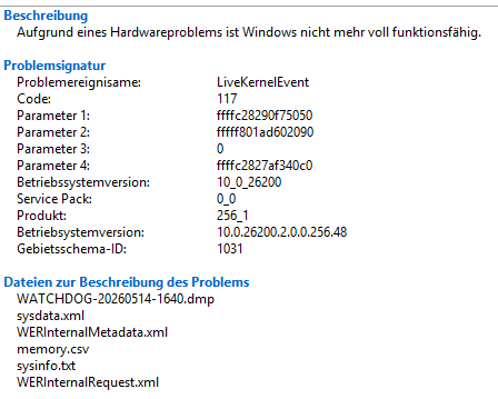

Leider kam heute wieder der gleiche Fehler. Ich habe eine neue RTX 4080 sowie ein neues Netzteil (FSP Hydro Ti Pro 1000w). Daher kann ich das schon mal ausschließen. Den RAM habe ich jetzt schon öfter mit verschiedenen Tools wie OCCT oder Memtest86 durchlaufen lassen und es wurde nichts gefunden. Die SMART Werte meiner NVME's scheinen auch alle zu passen.

ich habe auch den fehler 141 und zwar seit ich den neuesten nvidia gameready treiber 596.49 installiert habe.

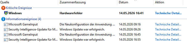

hab es heute auch gehabt (141). Beide Monitore sind für 2 Sekunden schwarz geworden, die Audio-Ausgabegeräte haben sich von alleine geändert. Und zwar die deaktivierte Lautsprecher der Monitore haben sich wieder aktiviert. Hab den PC neu gestartet, danach hat es wieder gepasst. Letztes mal hatte ich es vor ca. 2 Monaten gehabt.
Auf dem 2. PC von der Frau hatte ich es auch schon vor etwa 1,5 Monate zuletzt. Insgesamt 3 Mal im abstand von ca. 3 Wochen.
3 unterschiedliche GPUs ausprobiert und unterschiedliche Treiber, kein Unterschied. Nach dem SSD Tausch und neue Windows Installation auf dem 2. PC ist es nicht mehr aufgetreten.
