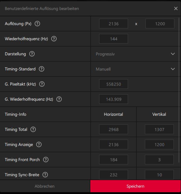

Dann erstell dir im amd Treiber einfach eine eigene Auflösung um den factor -1,2 zu deiner jetzigen Auflösung z.b. 2133x1200 und schau ob es damit läuft.
Was muss ich da einstellen?
Weil hiermit komm ich nicht ganz klar:
https://tomverbeure.github.io/video_timings_calculator

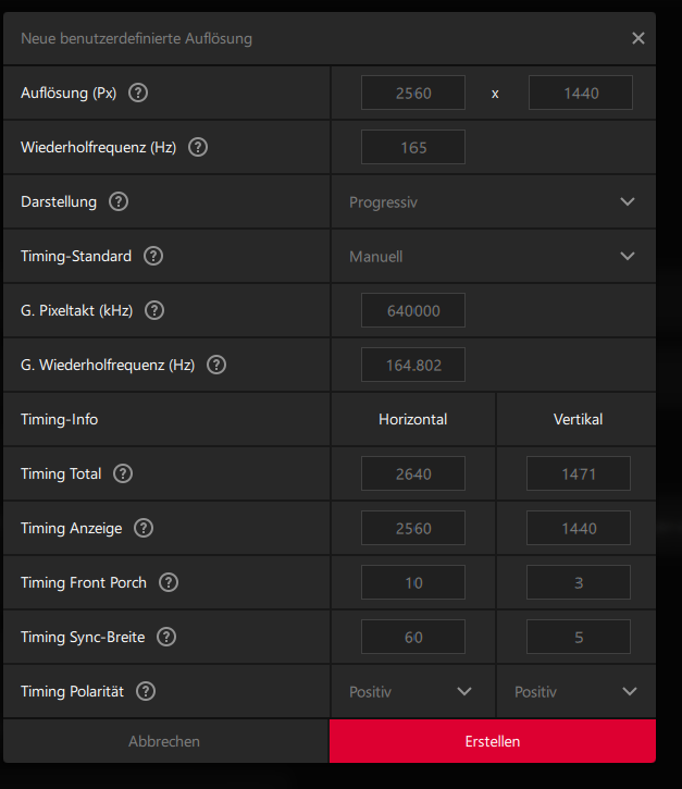

@0ssi er möchte die Auflösung runterstellen für RSR.
@Krulewi du brauchst doch nur die nächst tiefere wählen. Dann scaliert der treiber Automatisch zu deiner WQHD auflösung. funktioniert Aber nur im Vollbildmodus.
hier ist ein Beispiel von meinem WQHD Monitor
@Northstar2710 danke dir, wird getestet
Aber bin mir gerade nicht save ob bei x1200 noch das Seitenverhältnis passt
