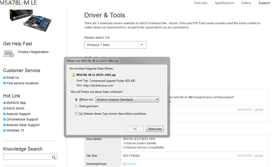

@hamju63
Der Downloadlink geht net
http://www.asus.com/Motherboards/M5A78LM_LE/HelpDesk_Download/
http://dlcdnet.asus.com/pub/ASUS/mb...1601.zip?_ga=1.68279377.1935013631.1482791955
Funktioniert bei mir Problemlos ....
hast du meinen ganzen Text gelesen?! du musst da noch ein bissel was auswählen ...
und es funktioniert, supi :)
und achte darauf auch das Bios für DEIN Board herunterzuladen. Genaue Modell Bezeichnung
Bei mir kommt das
Hab den Download nun hinbekommen. Die Fritz-Box hats geblockt.
