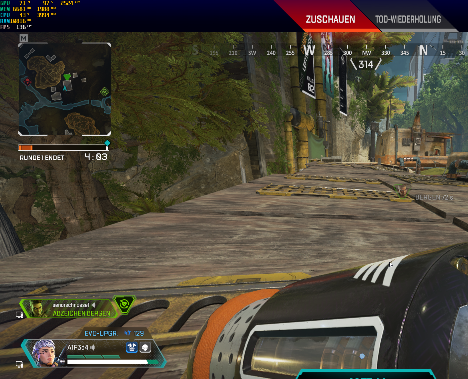

Ich spiele mit o.g. Komponenten Apex Legends. Hier habe ich lt. AMD Software und MSI Afterburn eine avg FPS von ca 120... Meine FPS schwankt immer so zwischen 110 und 150. Aber meisten bewegt die sich zwischen 120 - 130 fps. Ich habe mir viele Benchmark Tests angeschaut, bei dem mit ähnlichen Komponenten eine AVG FPS von 150 erreicht wird... Hier stimmt definitiv was nicht bei mir.
Anbei noch ein paar Screenshots die bei der Fehlersuche helfen. Wär super, wenn ihr mir hier helfen könnt, ich bin schon am überlegen die Graka zu reklamieren. Evtl stimmt ja was mit der Hardware nicht..
Ich spiele auf 1440p, Grafik alles auf max.
Verschiedene Gaming profile in der AMD Software - Hat nichts verändert.
144 fps cap bei Apex deaktiviert - hat nichts verändert.
AMD free sync deaktiviert - nichts verändert.

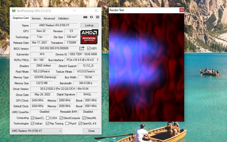

Wird nicht daran liegen, aber rBAR ist deaktiviert.

Klingt für mich nicht unbedingt so, als wäre dein System zu langsam, sondern mehr nach schlechter Vergleichbarkeit. Jedenfalls taktet deine GPU laut Bild schön hoch, ist gut ausgelastet und die Framezahlen sind nun auch nicht sonderlich niedrig.
Bei solchen Videos muss man peinlich genau auf die gleichen Settings achten. Dann muss auch die Spielversion gleich sein (kein altes Video einer früheren Season oder so) und auch die Spielsituation sehr ähnlich, damit man das vergleichen kann.

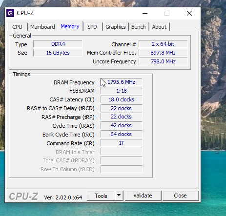

Hier ist noch ein Bild von meinen RAM werten - passen die soweit? 1795.6 Mhz scheint mir sehr wenig? :O

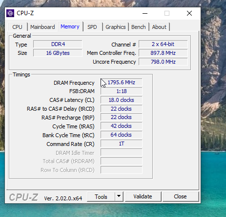

@Millkaa Weiter oben ist ein Bild von meinem RAM Takt, ist der in Ordnung?
DDR=Double Data Rate, also 1795.6 MHz x 2 = 3591,2 MHz.
Das passt also.
Und ja, der Pro-Treiber ist der falsche.

DDR 3600 läuft mit knapp 1800Mhz. Bei DDR eben immer die Hälfte, passt also.
Der Radeon Pro Treiber ist einfach der falsche. Kann sein, daß er keinerlei Probleme macht. Aber es ist trotzdem der falsche. Kann sein, dass er Funktionen nicht bietet, Optimierungen f<r Spiele nicht kriegt etc.
Ist aber auch egal, der gehört einfach nicht zu deiner GPU und damit vom System entfernt.
Nimm den richtigen am besten direkt von AMDs Website.

Erstmal nochmal vielen Dank für die vielen Hilfestellungen. Bin echt super beeindruckt wie schnell das auch jetzt ging. Top Danke an Alle!! 💪
Das Problem konnte ich dank eurer Hilfe jetzt lösen. Hab den richtigen Treiber installiert und jetzt durchschnittliche 180 fps.
