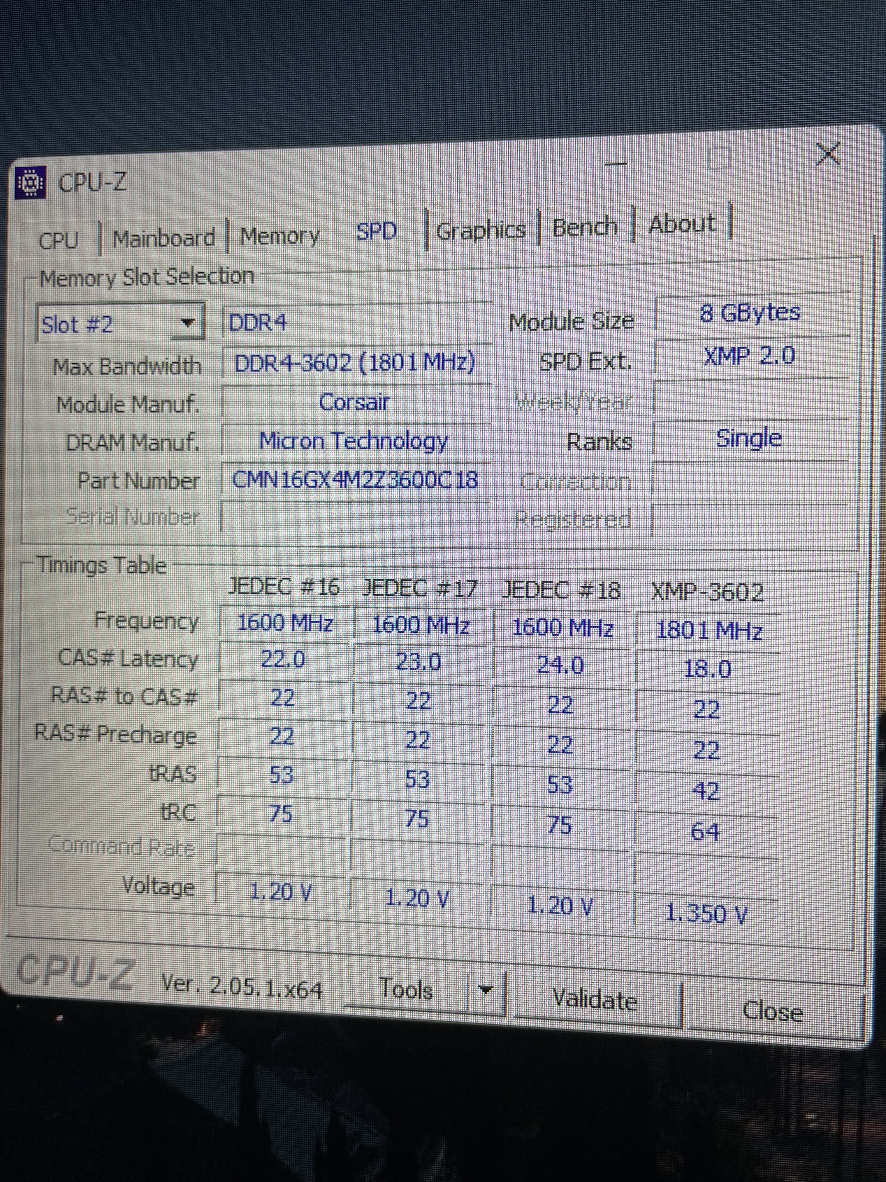

Das Programm CPUz laden. "Memory" und "SPD"
gut, schlecht? Hab da absolut keine Ahnung

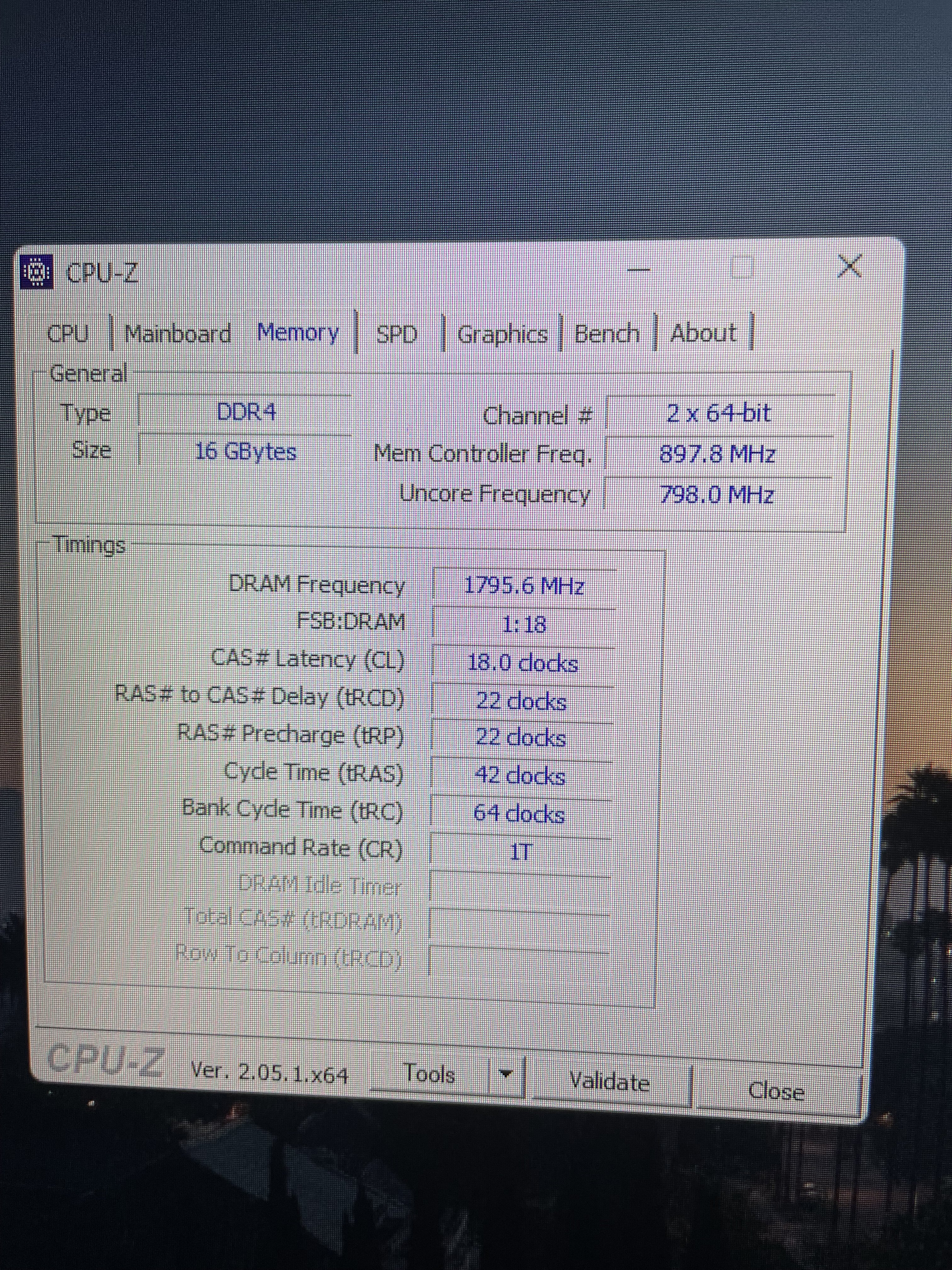

Falls du Ram mit DDR4-3600 CL18-22 hast, ist alles in Ordnung. 2x1800MHz = DDR4-3600. Zumindest an dieser Stellschraube liegt der ominöse Fehler nicht. Auch Dual Channel ist aktiv. Sichtbar an "2x64 bit".
hab den ig

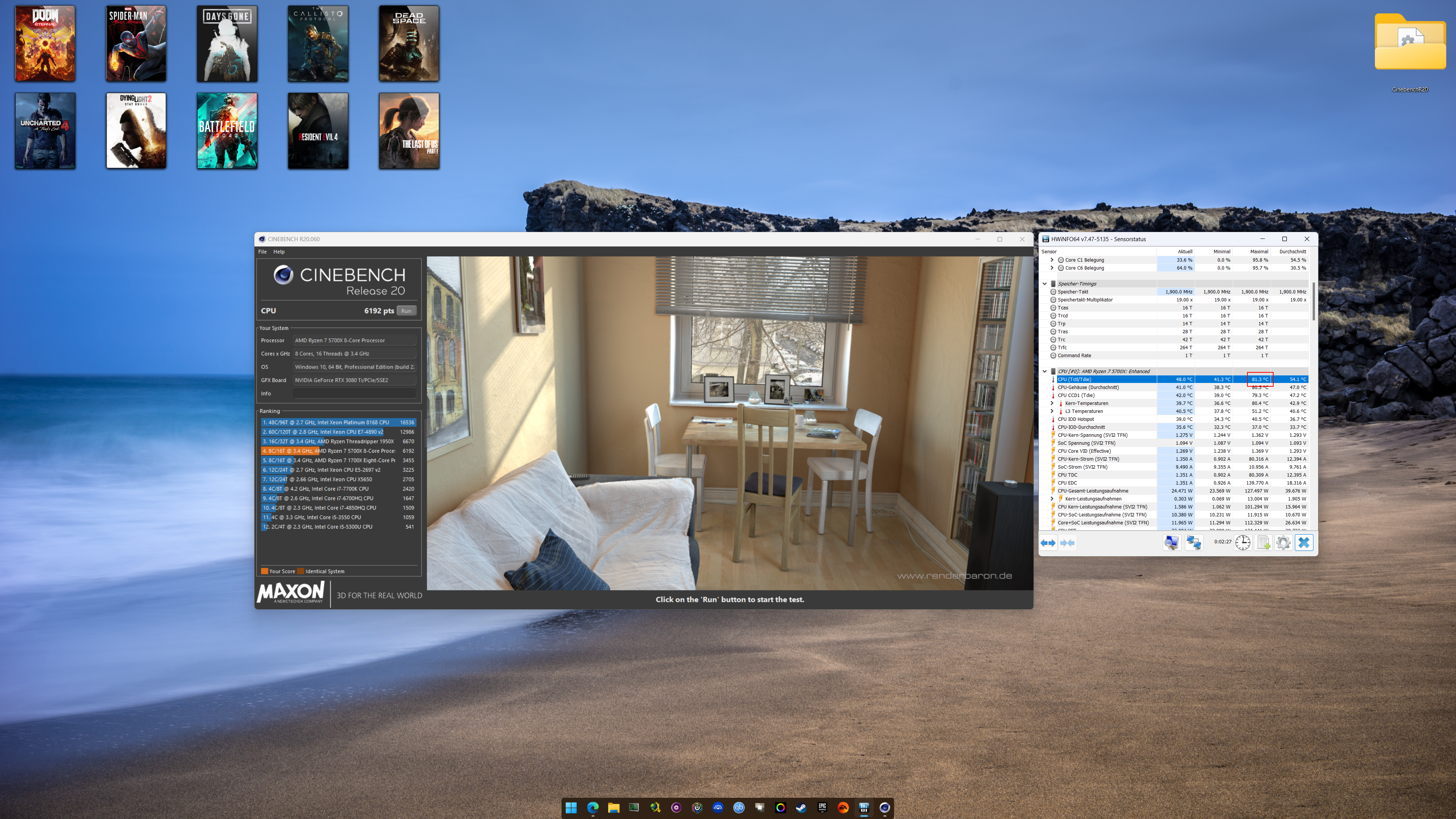

Wie sehen den die Temperaturen während des zockens aus? Lade dir mal HWINFO64 und Cinebench. Mach einen Cinebench run, und wie sehen die Temps dann aus? 100 Grad oder mehr? Wenn unter 90 Grad alles in Butter. Wenn nicht, drosselt deine CPU mit dem Takt und daher kannst du große FPS Schwankungen haben. Ist aber stand jetzt nur eine Vermutung.
https://www.hwinfo.com/download/
https://www.guru3d.com/files-details/download-maxon-cinebench.html
Bei mir sind es gerade 26 Grad im Raum und sieht so aus.
Reaktionen: markus_d
hab 76 Grad. Meinst du Win neu installieren bringt etwas?

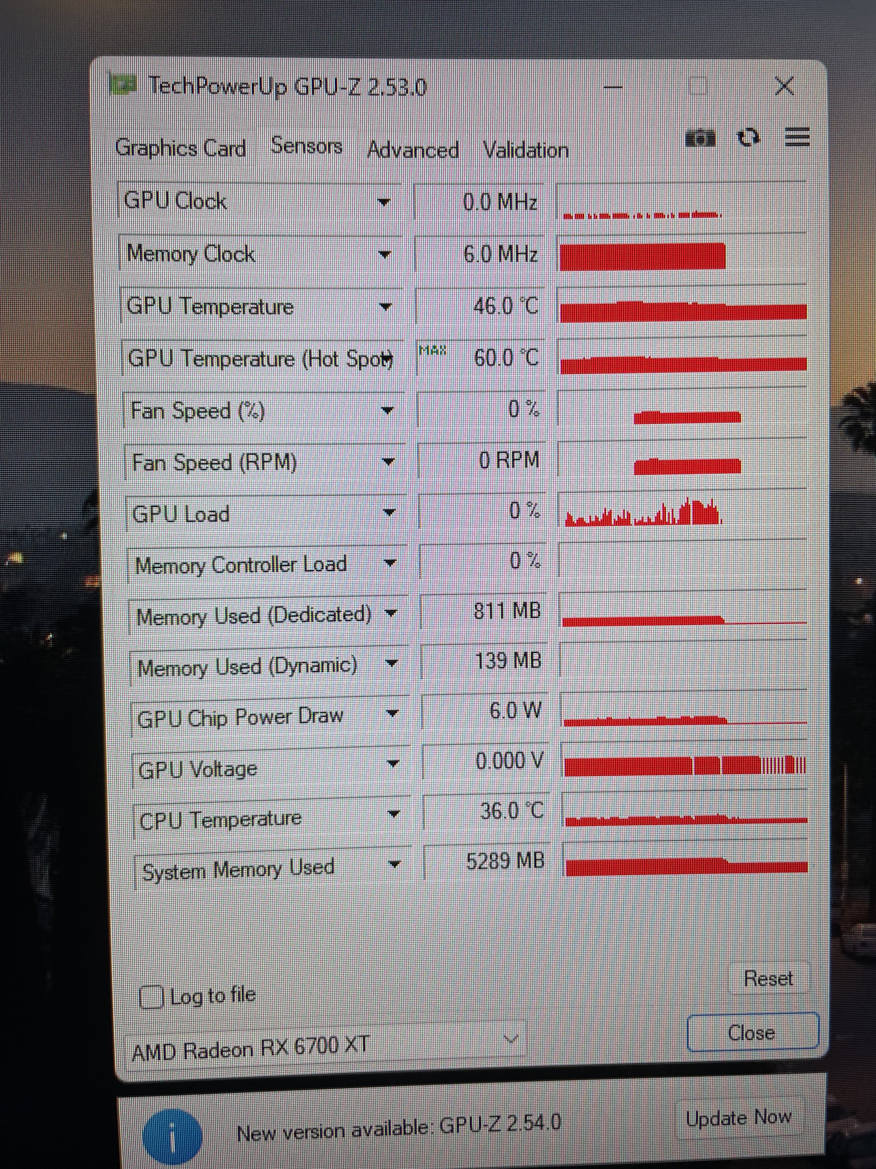

Ja_Ge schrieb:
Die AMD darf nach offiziellen Aussagen bis 110 Grad Hotspot haben. Aber mir ist nicht ganz klar welche Temperatur du ausliest.
Daher gibt am besten alle Temperaturen an oder mach gleich einen Screenshot.
Hmm sieht eher nach treiber Prob aus,liegt ja null takt an,haste mal nen äteren Treiber versucht.
