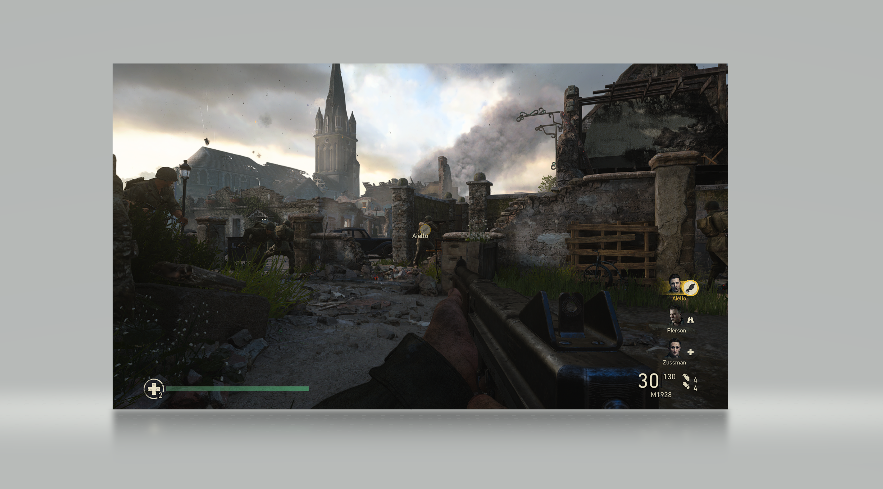

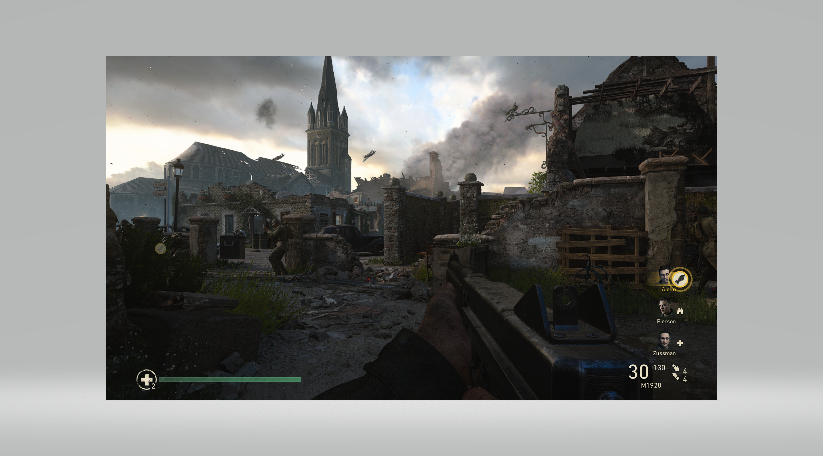

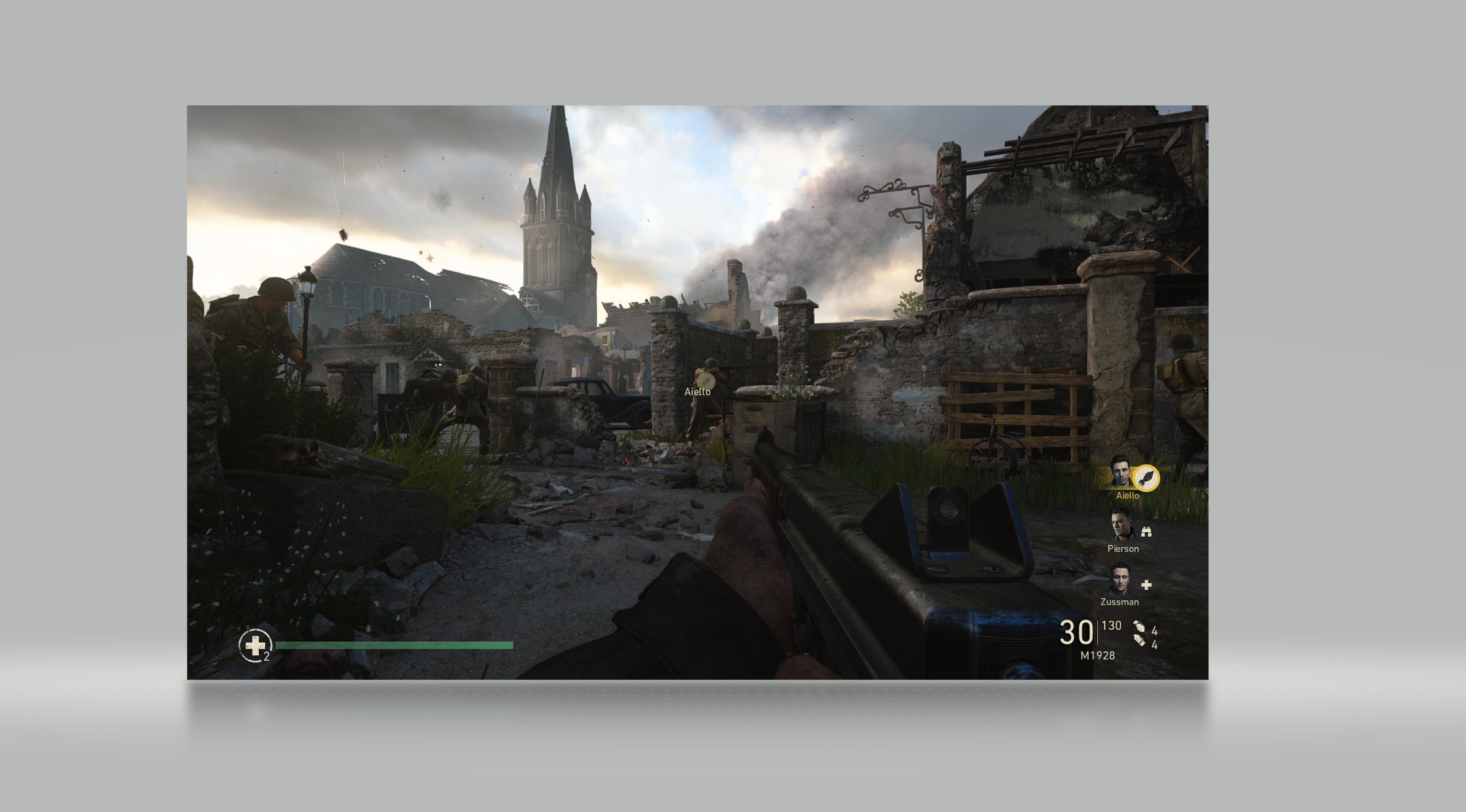

ich habe momentan ein Problem mit der Auflösung in Spielen seit ich die RX6900XT verbaut habe und ich 2x eine Netzteil Abschaltung (650W) gehabt habe.
Egal welche Auflösung ich jetzt in Games auswähle, die Ingame-Auflösung ändert sich nicht. Bedeutet, dass nichts passiert, wenn ich die Auflösung ändere, siehe Screenshots. Die Grafik, sieht aus als wäre die gezoomt, aber nicht auf die ausgewählte Auflösung angepasst.
-Altes Netzteil wurde durch ein BQ Straight P11 850W ersetzt.
-Aktueller Adrenalin Treiber 21.2.2 neuinstalliert. Der vorherige Treiber wurde mit DDU im abgesicherten Modus entfernt.
Update 13.02:
-Skalierung in Treibereinstellung geprüft Tipp v. @Alexander2
-Alte Grafikkarte RX6800 wurde wieder eingesetzt, Problem besteht weiterhin.
Warum sollte sich die Auflösung des Monitors ändern, wenn du die Auflösung im Spiel änderst?
Oder meinst du das du die Auflösung im Spiel änderst aber nichts passiert? Dann würde ich doch mal das Spiel nennen, da dort der "Fehler" steckt.
Reaktionen: Davidian22
Das könnte es sein, das bei dir eingeschaltet ist → https://tipps.computerbild.de/hardware/komponenten/radeon-gpu-skalierung-852611.html
Das hieße dann, dass das in niedriger Auflösung gerenderte Bild entsprechend der Nativen Auflösung des Monitors hochgestreckt wird. dann schaltet der Monitor ansich nicht um, aber es wird trotzdem mit verringertet auflösung gerendert.
Eigendlich ein super feature, weil man damit irgendwelche Probleme mit Monitoren umgehen kann, die scheiße in nicht nativen Auflösungen sind :D
Genau. Ich ändere die Auflösung im Spiel und es ändert sich nichts. Es ist quasi bei allen Spielen, CP2077, Hitman3...
Das klingt mir sehr plausibel. Schau ich mir gleich mal an. Wobei ich an den Treibereinstellungen nichts geändert habe, es sei denn, es sind Default Einstellungen im Treiber. Hatte vorher die RX6800 verbaut und da hatte ich dieses Problem nicht.
@Alexander2 An der Skalierung liegt es leider nicht, da im Treiber deaktiviert.
