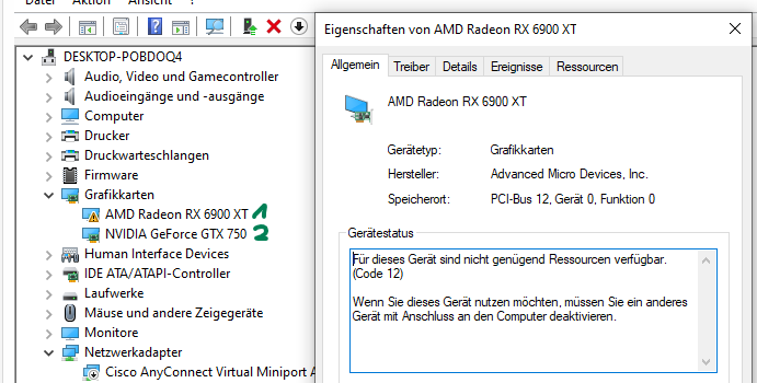

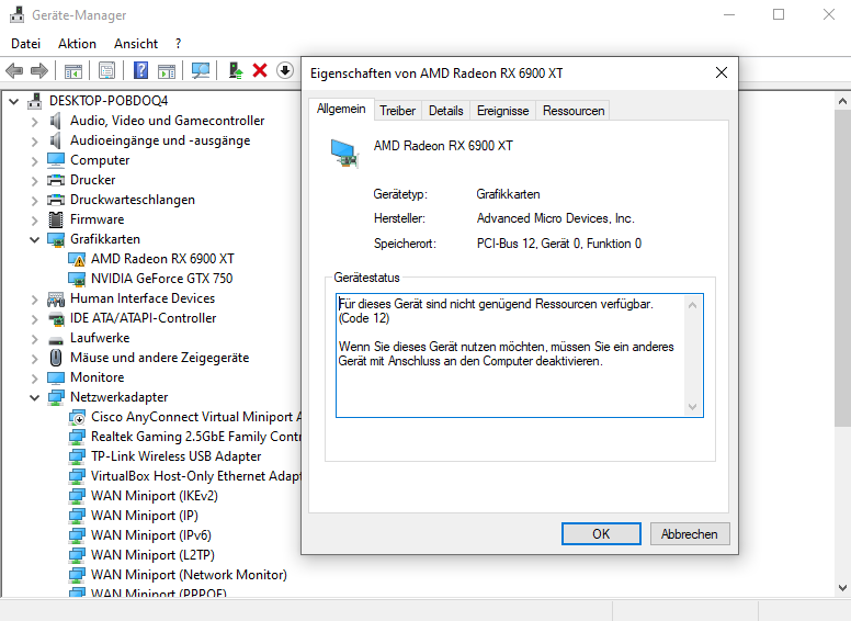

Okay hier die Ergebnisse des Gerätemangers und danke nochmal:
@gidra
@Hardy_1916
@frames p. joule
@gabbercopter
im Ereignisverlauf sind keine aktuellen Fehler (letzter vom 05.04.24) zu finden

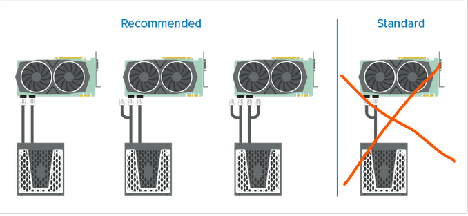

Und schließe die RX 6900 mit zwei separaten Kabel an jeweils einem PCIe Anschluss am Netzteil an.
Oder hat die Karte gar 3x8PIN?

Hardy_1916 schrieb:
OK, das sieht nach einem Treiberfehler aus, bitte die Radeon Software mit dem AMD Cleanup Utilitiy Tool deinstallieren
Das Problem "Code 12" ist weil er nun zwei Karten verbaut hat, Windows kommt wohl gerade nicht klar damit.

Die RX 6900 XT von XFX hat 2x8 pin Anschlüsse die auch beide jeweils an einem eigenen PCI Anschluss am Netzteil so angeschlossen sind. Da habe ich sehr peinlich drauf geachtet. Das Netzteil habe ich mit der Grafikkarte gekauft, also Januar 23. Ein hochwertiges von Corsair. Würde mich sehr überraschen wenn das das Problem wäre.
