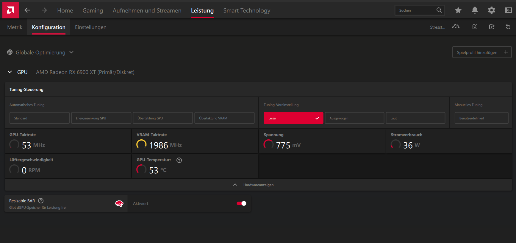

Was genau haben Sie dort eingestellt? Am besten mit einem Screenshot belegen.

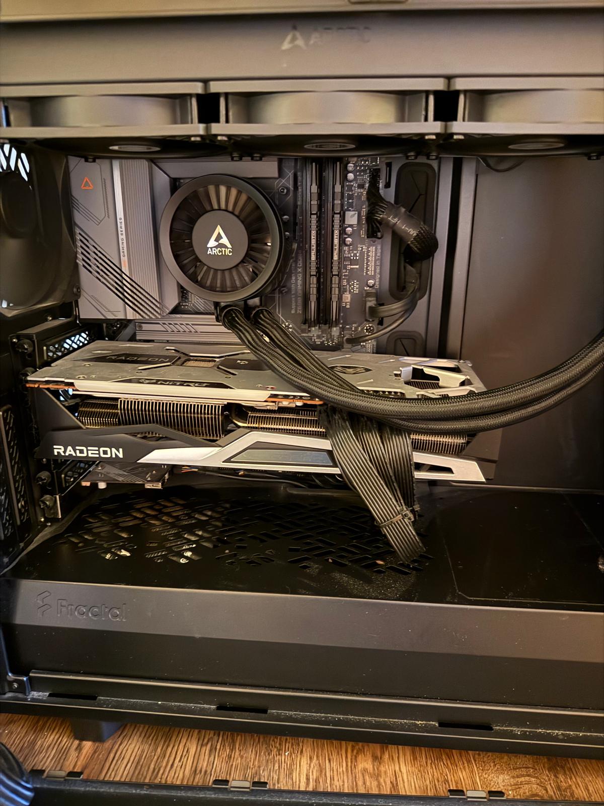

Auch ein Bild aus dem Gehäuseinneren würde helfen, die Luftzirkulation des Gehäuses einzuschätzen.

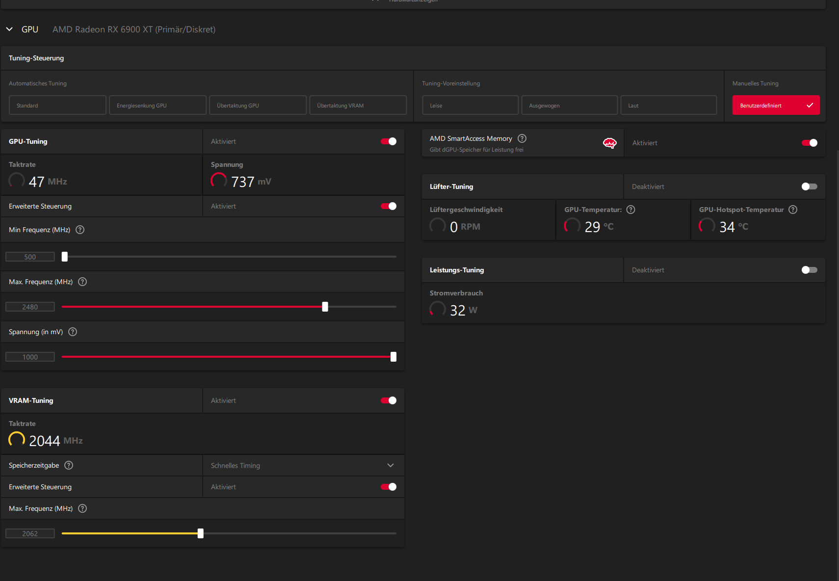

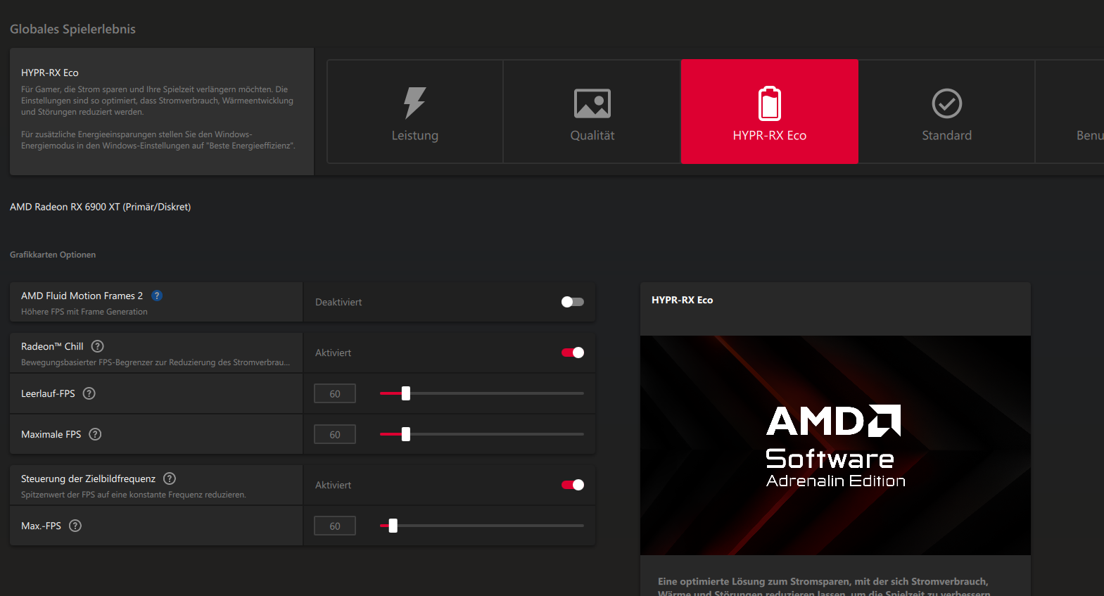

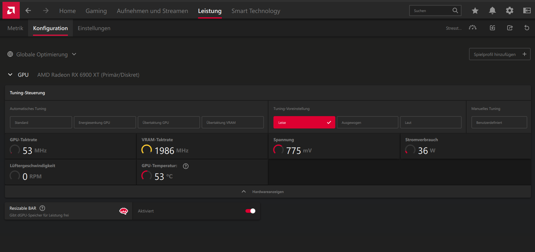

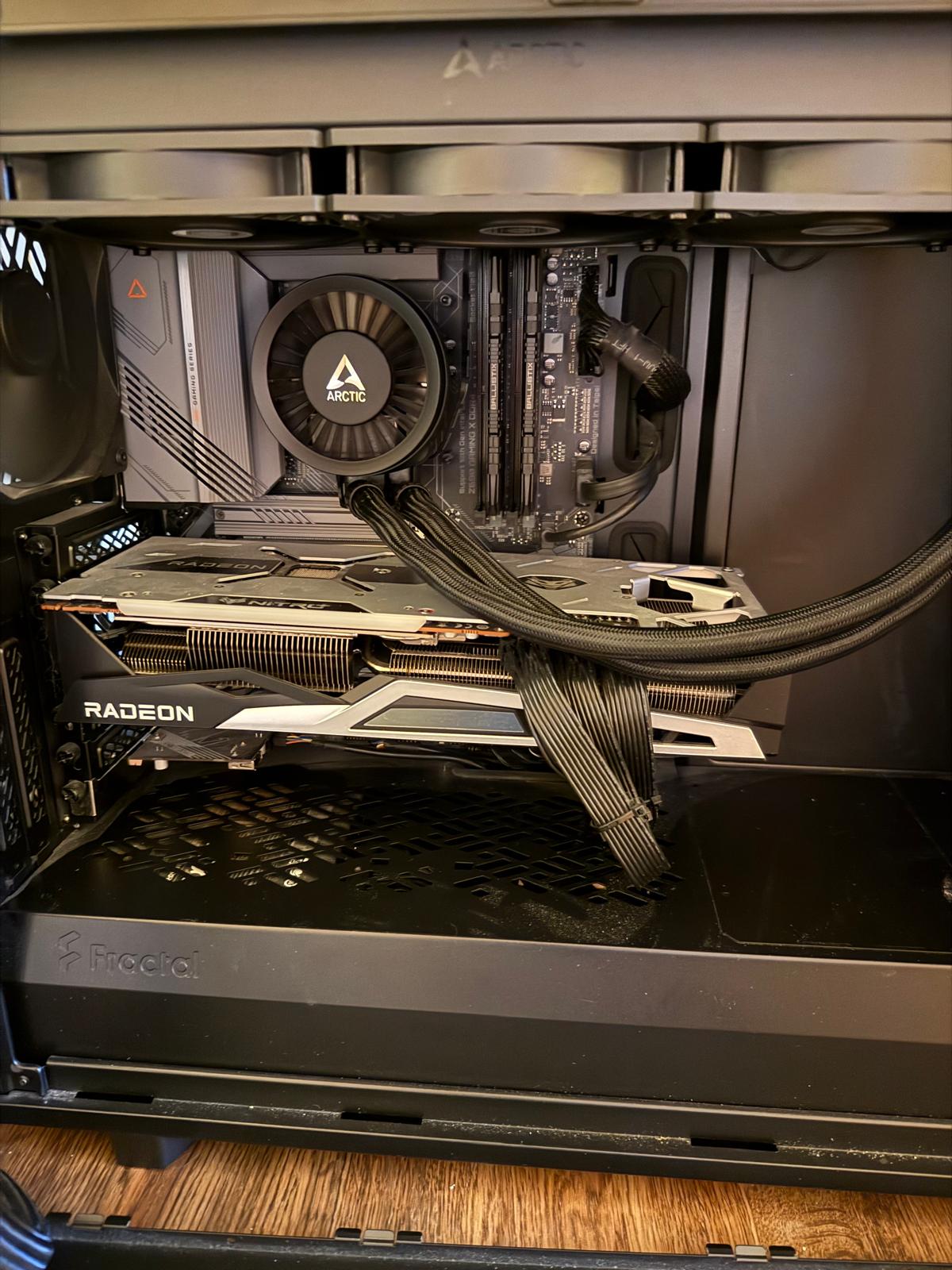

Anbei mal ein Screen meiner Einstellungen und des Gehäuses.
Bei den Einstellungen habe ich auch schon rumgespielt (z.B. Steuerung der Zielbildfrequenz an und aus gemacht).
Ich weiß ja, dass bei diesen dicken Karten es nie richtig leise zu sich geht, aber es ist schon extrem laut.
Muss ich das Framelimit im RTSS setzen oder reicht es nicht in der Adrenalin Software aus?

zum Foto: ist das die Perspektive oder sackt das Ende der Karte ab? Abstützen!!!
@Snaker001 als erstes verwende bitte mal eine Stütze für deine GPU.
Zweitens pusten bei dir von der Front irgendwelche Lüfter frische Luft ins Gehäuse?
Wurde GPU gebraucht gekauft oder seit wann hast du die Probleme?

Radeon Chill wird im Menü nicht benutzt, weil Radeon Chill Motion Based ist. Wenn müsste es über Gaming->Grafik->Steuerung der Zielbildfrequenz gehen, Chill ausmachen und testen. Hattest Du beides an, ich würde mal nur Zielbildfrequenz benutzen.

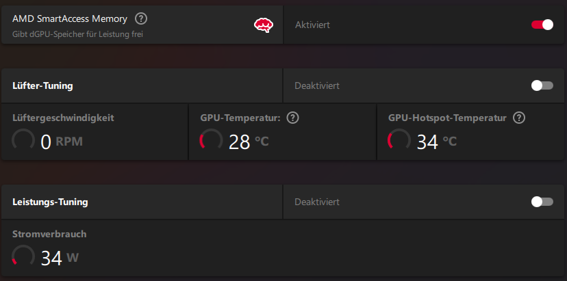

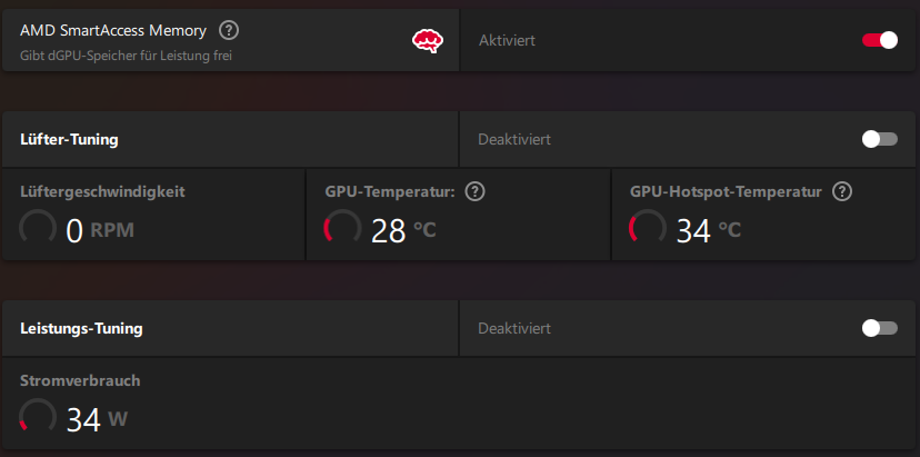

Wundert mich, dass bei dir keine Hotspot-Temperatur angezeigt wird.
Bei mir (24.12.1) sieht es so aus:

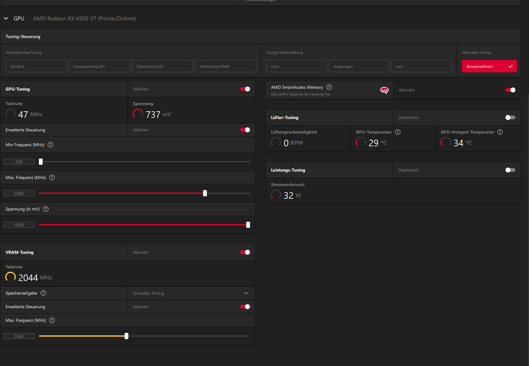

Ich habe bei mir z.B. auch die Spannung mit dem MPT reduziert und fahre die Karte UV.
Sie bleibt da selbst unter Vollast relativ kühl und verbraucht viel weniger.
Was ich hier bei dir aber machen würde, wäre die Wärmeleitpaste zu wechseln.
Kühlkörper ab, alles schön sauber machen und frische Kühlpaste drauf.
Reaktionen: cosmo45

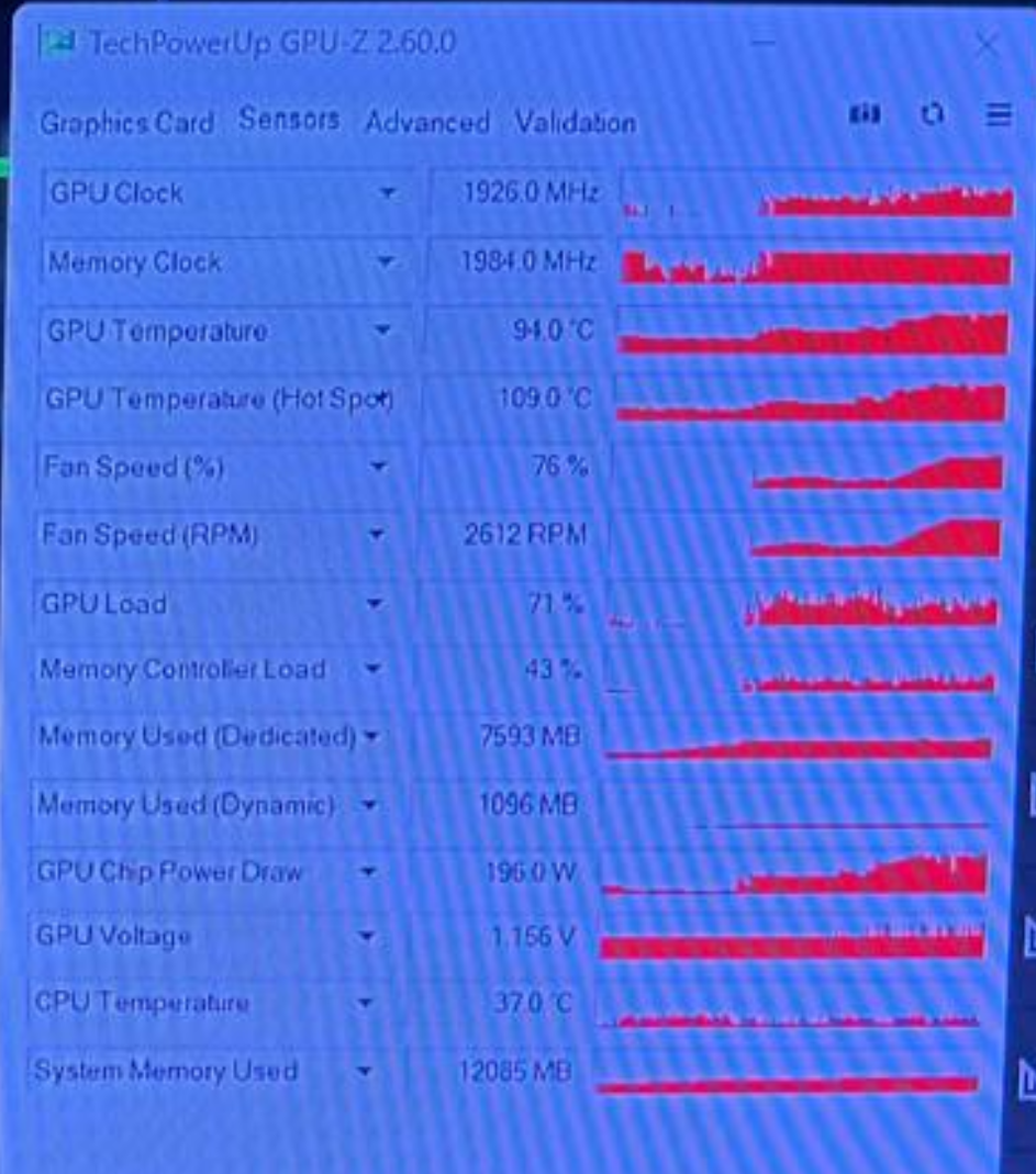

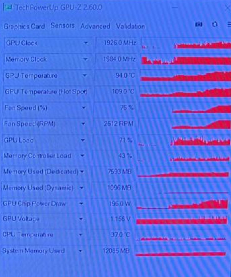

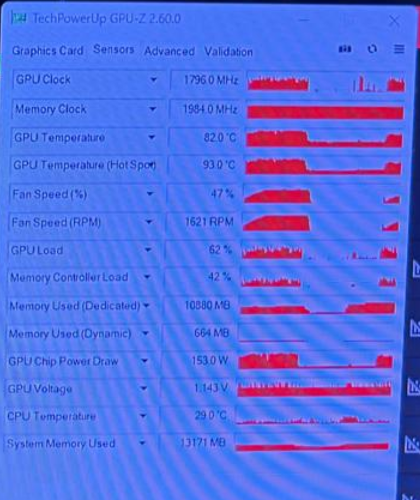

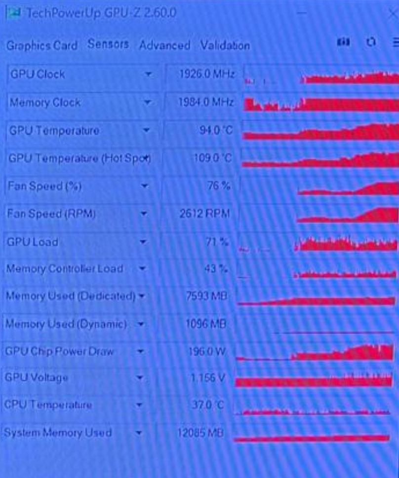

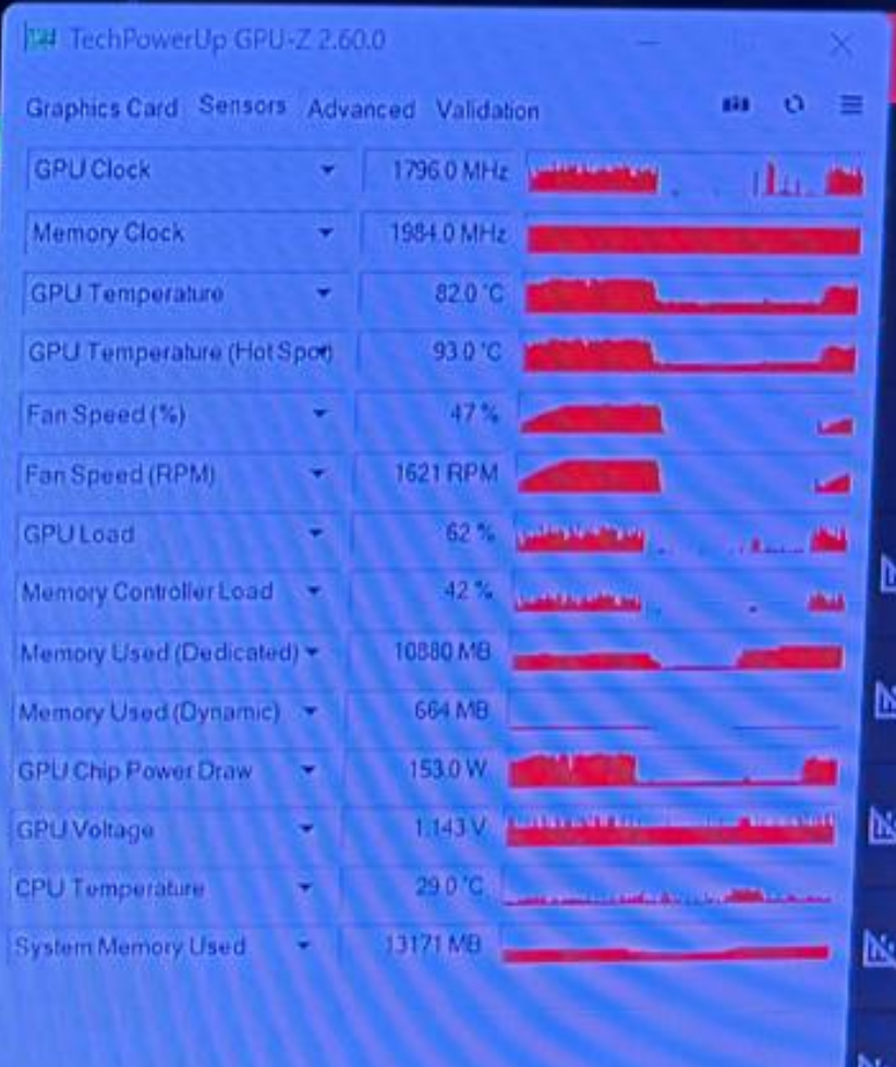

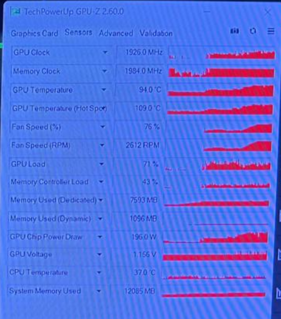

anbei ein paar Screen der Tempeaturen. Bei den Spielen habe ich schnell das Spiel gestartet und dann ein Foto gemacht. Die Temperaturen beim Landwirtschaftssimulator waren auch zum Anfang nicht so hoch, erst nachdem ich zum 2. Monitor gewechsel bin, waren die Temperaturen so hoch.
Welche Temperaturen sollten denn normal sein, wenn ich in einem 3D Spiel bin?
Viele Grüße und Danke.

das sind keine Screenshots, und nutze am Besten HWi
Ja die Karte scheint an ihr 95Grad Limit zu kommen und dann zu drosseln. Falls der PC kein Backofen ist und du es dir zutraust würde es vermutlich nicht schaden die Wärmeleitpaste zu erneuern. Falls noch Garantie könntest du es auch darüber versuchen.
Normal ist alles bis 95 Grad. Die Karte erhöht den Takt solange bis sie an ihr Taktlimit kommt oder 95 Grad erreicht. Bei guter Kühlung sieht man die 95 Grad also eher selten. Hotspot darf glaub bis 115 Grad gehen, also keine Panik.
Aber vielleicht reicht ja auch schon ein besserer Luftstrom im Gehäuse um die Karte zu kühlen.
Reaktionen: DannyA4
