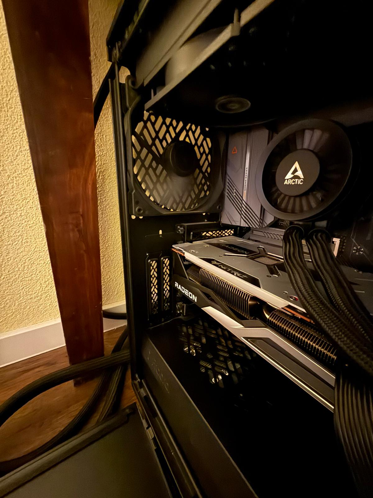

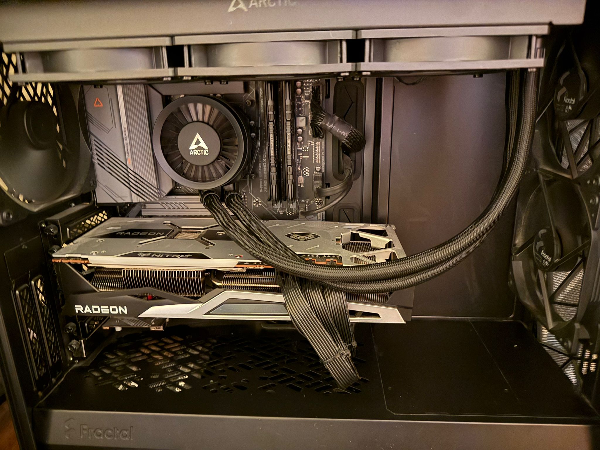

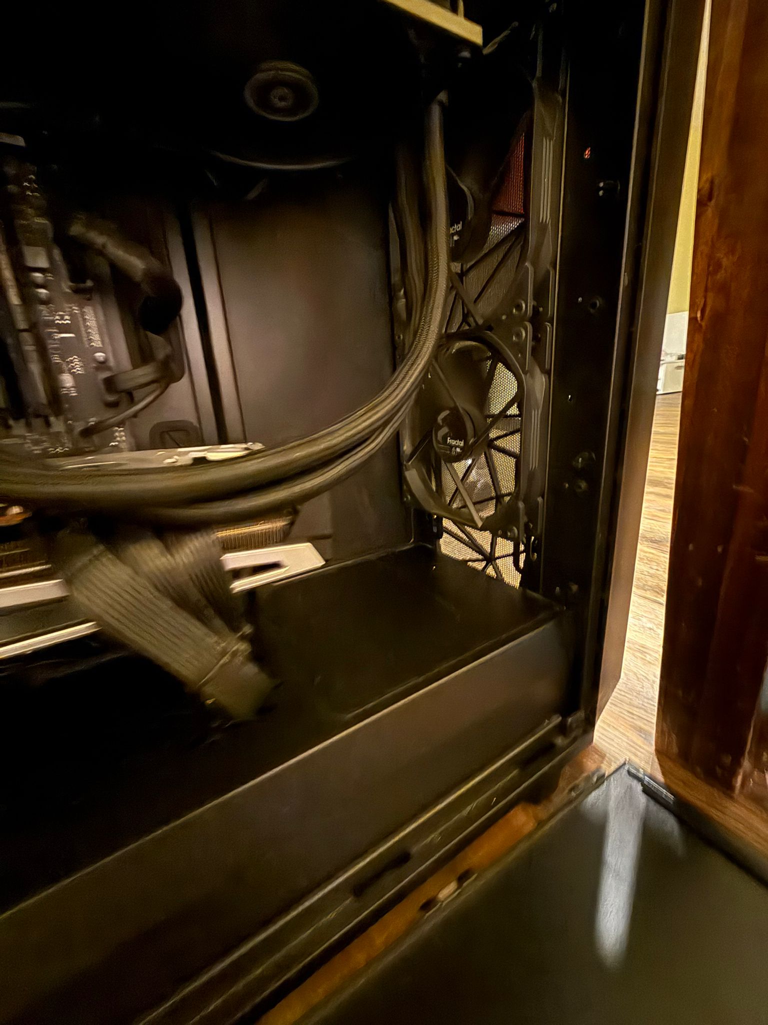

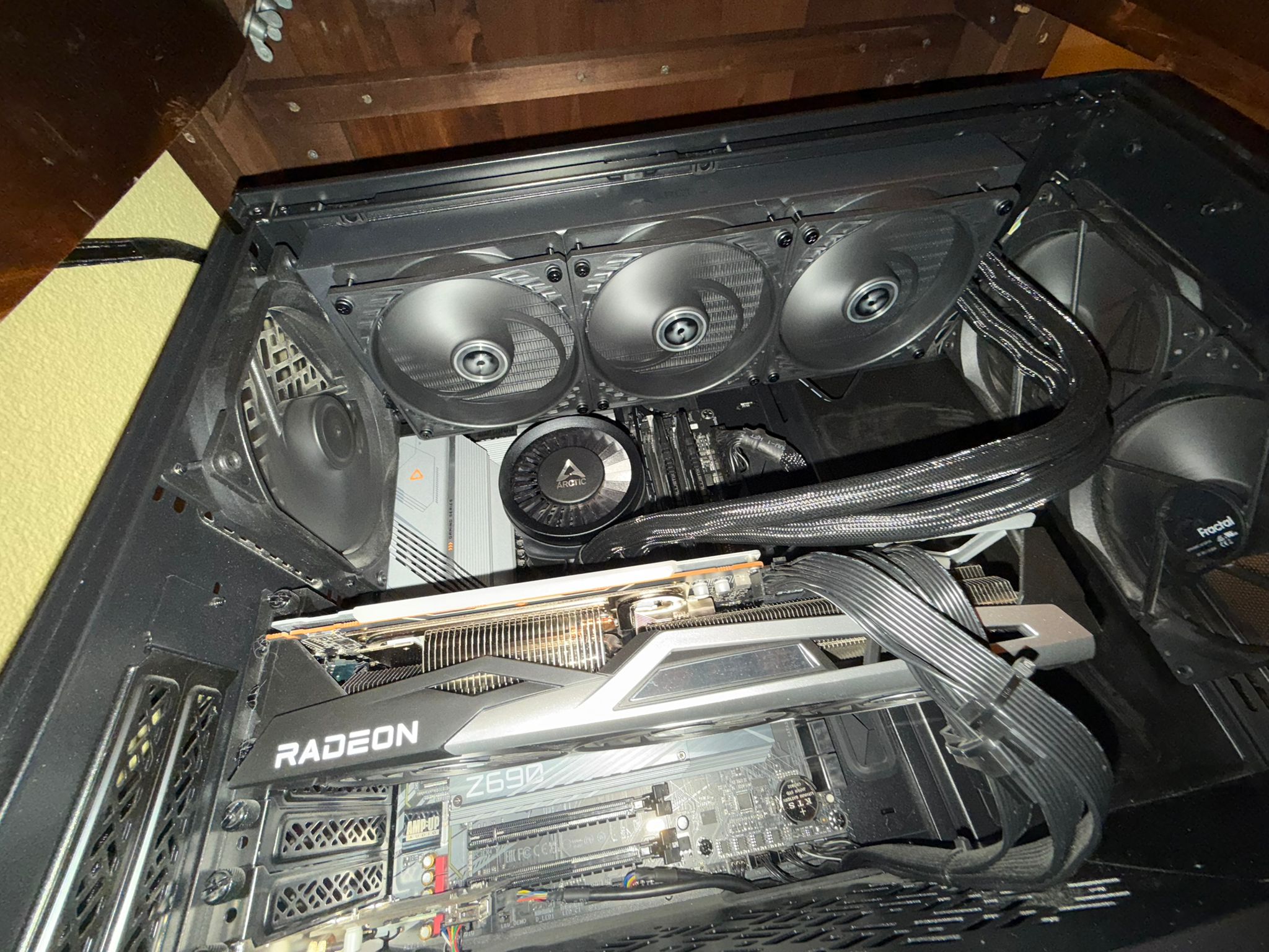

Anbei nochmal ein paar Bilder.
@Luftgucker Ist das eine Einstellungssache oder muss ich da was umbauen?

Dem Pfeil nach bläst der rechte Lüfter ja oben raus,der linke aber scheinbar nicht? kannst du das bestätigen? Die müssen alle den Pfeil nach oben haben.
(Wie sehen denn die Drehzahlen der ganzen Lüfter aus? Kannst du ja mal mit Hardwareinfo messen. Generell würde ich die Lüfter alle mal hochdrehen und dann schauen wie die Temperaturen sind.)

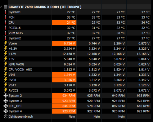

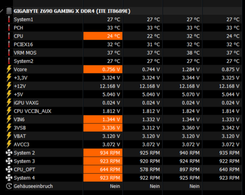

@Luftgucker Alle nach außen. Das mit dem Pfeil war mir auch neu. Man lernt dazu. Anbei die Drezahlen.
@Ghostfacekalle Okay dann muss ich mir hier Hilfe suchen. Allein bekomme ich das wohl nicht hin.
Die Lüfter der Wasserkühlung scheinen aber recht langsam zu drehen. Kannst du die nicht mal hochdrehen damit die Hitze oben raus kommt.
