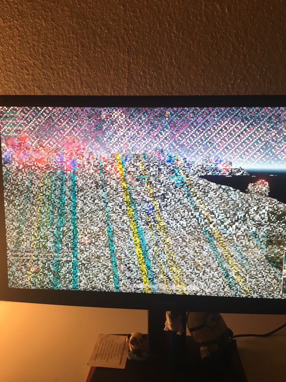

Ich glaube(!) es kann nur an der Grafikkarte liegen, da ich auch hin und wieder Artefakte habe (Siehe Screenshot). Spiel leif weiter, aber alles an Texturen usw. war voll mit Pixelfehlern.

Ich habe mit der gleichen Karte genau dieselben Artefakte gehabt wie du!
Immer wenn der PC gerade W10 geladen hatte (also direkt nach der Anmeldung -> Artefakte).
