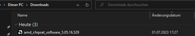

also ka ob das richtig ist aber ich habe den chipsatz installiert neugestartet und weil ich wissen wollte ob wirklich ein hinweis kam noch mal drauf gedrückt. die hat es wieder installiert ohne hinweis. :o
Na ja dann haben die den Hinweis entfernt aber jetzt sollte der der drauf sein.

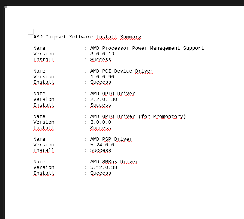

Das kann man prüfen:

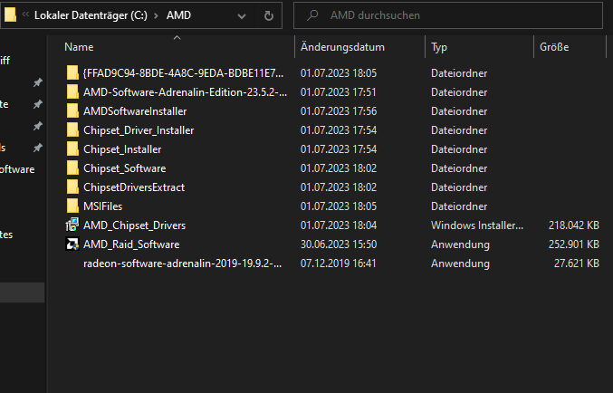

Hier der Pfad wo man das findet:
So sollte das aussehen:
ich kann das nur mit editor öffnen und da steht chipset software install summary aber sonst sehe ich da nix. also sieht nicht so aus wie bei dir. klicke ich aber den chipsatz installer an und haver mit der maus über einen der zu installierenden chipsätze steht dort ist aktuell und ich kann es erneut installieren. ich denke also die sind drauf.

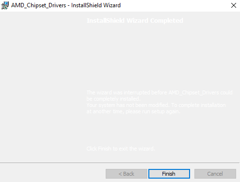

es hat den AMD_Chipset_Driver beim installieren unterbrochen. ich hab einmal einen externen chipsatz treiber von amd und einmal einen in dem ordner von amd wo der verlauf drinn sein soll den du mir gezeigt hast dort ist auch ein chipsatz treiber enthalten. welcher muss den nun installiert sein?
den welchen du mir geschickt hast habe ich drauf aber in den logs bei summary steht halt nix drinn wie bei dir
