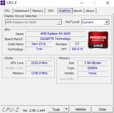

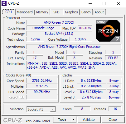

Starten des Pc´s Funktioniert super. Alles Läuft soweit sogar Filme, sobald ich aber ein Game starte z.b. the Hunter oder anderes Schaltet sich die Grafikkarte nach 1-10 min irgend wann ab und der Bildschirm wird Schwarz aber der Pc Läuft noch sogar das Game höre ich. Ich komme aber weder in den strg+alt+entf modus noch kann ich irgendwas tun. Die grafikkarte beginnt auch beim starten des spiels erst ein paar sek später zu arbeiten und die lüfter laufen doch nach der genannten Zeit 1-10 min bricht das ab mit dem Schwarzen Bildschirm als Folge. Sobald ich Neustarte ist die Grafikkarte auch aus dem System geflogen und beim Geräte Manager muss ich sie deaktivieren und wieder aktivieren.
DDU im Abgesicherten modus alles runter gehauen und sogar die Windows Updates im ddu auf nicht anwenden gesetzt damit ich nur die AMD Software nutzen kann um dort die Treiber zu installieren, ganzen PC zurückgesetzt, alle PCIe stecker ( 4x 6+2) ausprobiert da die Graka ja nur 8 Pin anschluss hat und ich vermutet habe das nicht genug strom ankommt weil vlt einer defekt ist davon. Ich habe Mehr mals auch mit und ohne Windows Updates es versucht. Ich habe die HDCP-Unterstützung auch mal an und wieder ausgeschaltet im AMD-tool.

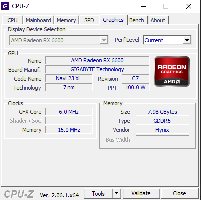

Du hast nicht zufällig irgendwas im Treiber von AMD mit Undervolting oder so gespielt? Was war denn vorher verbaut? 100 Watt TDP bei GPU-Z riecht irgendwie nach rumgespiele an den Power Settings im Treiber und das erklärt im Zweifel auch schon einmal das genannte Verhalten.
Hat eine RX 6600 nicht normal eine TGP von 100W? Mehr wird von GPU-Z auch nicht angezeigt.

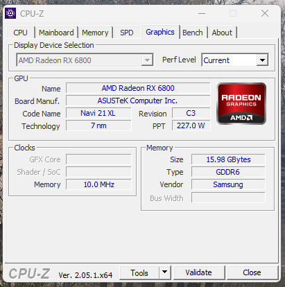

Schon klar, dass eine RX 6600 ~130W braucht. Welches Programm zeigt das aber an? Normal wird doch nur TGP/Asic ausgelesen.
Jetzt schalte ich extra mal den PC mit der RX 6800 an..........
ich weiß nicht ob die TGP und die TDP das selbe ist aber habe mal gelesen das die TDP die verlustleistung des CPU´s sein soll. Also ich erwähne das nur falls ich jetzt irgendwas daran falsch verstehe und das vlt doch das selbe ist. :o
Müsste das den nicht alles zurückgesetzt sein also diese undervolting geschichte wenn ich den PC zurücksetze? ich hab das nehme schon gemacht gehabt.
Das was ausgelesen wird ist die TGP...das hier makierte....
....der Rest der Karte kann von Softwaretools nicht ausgelesen werden.
Bei meiner Strix zeigt es auch nur die 227W TGP an.
Bei 130W Gesamtverbrauch dürfte das Netzteil normalerweise nicht schlapp machen.

@ daHell bei mir zeigt es 100 W an aber keine 132 W die ews angeblich brauchen soll.

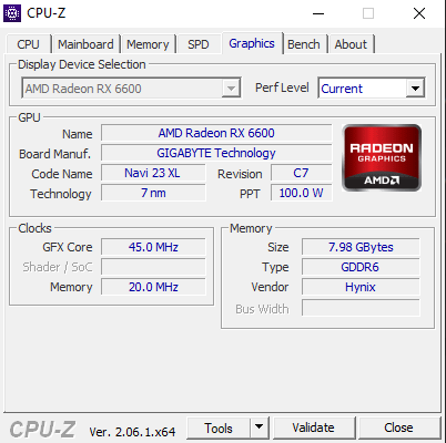

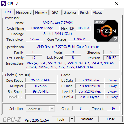

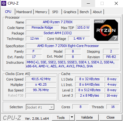

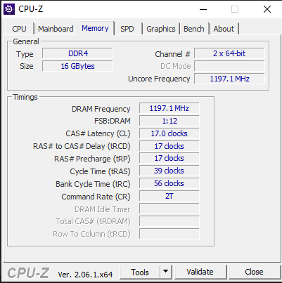

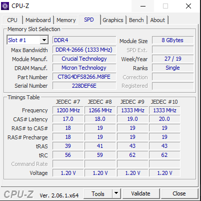

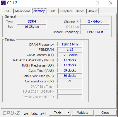

Hier mal Bilder wenn ich das game starte und im hauptmenü bin vlt hilft das ja weiter.

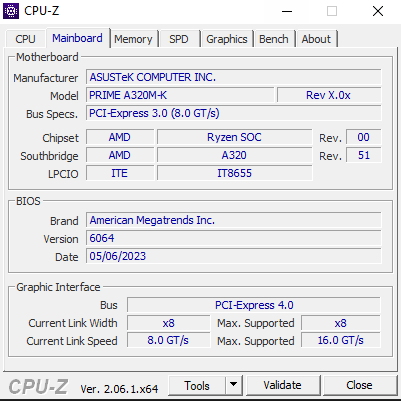

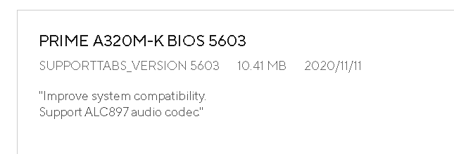

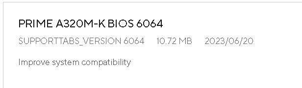

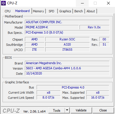

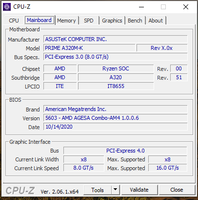

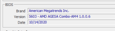

Die neuste ist das nicht, du hast diese BIOS Version:
Die neuste ist diese:
NICHT über Internet updaten sondern so wie im Video, ab Minute 1:50 geht es los.
Vorher aber die neuste BIOS Datei runterladen und entpacken.
https://www.asus.com/de/motherboard...20m-k/helpdesk_bios/?model2Name=PRIME-A320M-K
Feierstorm schrieb:
dann hies es das die version kein EFI bios sei und ich konnte die version 6064 nicht drauf ziehen
Das ist wirklich komisch, bei ein paar Herstellern gibt es sogenannte Bridge BIOS Versionen die man zuerst flashen muss damit nachfolgende funktionieren aber hier ist keine Version als Bridge BIOS gekennzeichnet.
Man könnte auch nur die entpackte BIOS Datei, also die mit der Endung .CAP, auf einen USB Stick packen und dann den auswählen.
ich habe die datei gezogen habe sie entpackt das bios genauso wie im video schritt für schritt alles durch gezogen dann hies es das die version kein EFI bios sei und ich konnte die version 6064 nicht drauf ziehen obwohl ich alles so gemacht habe. ich versuche das jetzt mal mit einer früheren version.
so nachdem ich die 6024 version auf dem bios drauf hatte konnte ich die 6064 auch drauf ziehen. siehe unten im anhang

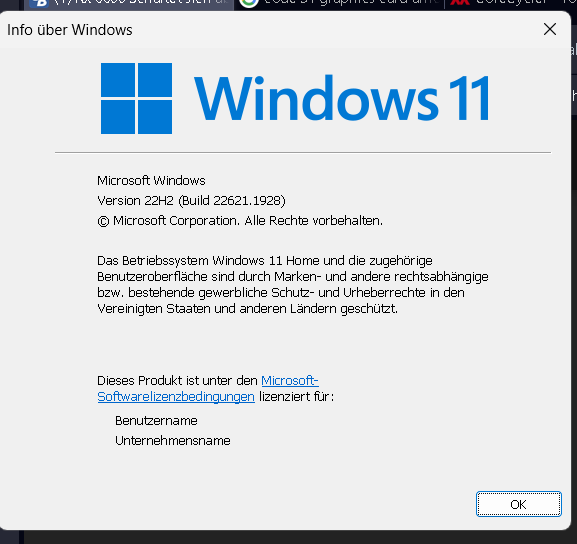

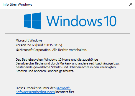

klick mal mit rechter Maustaste auf das Microsoftsymbol unten in der Taskleiste und bei Ausführen folgendes eingeben:
winver
Vom dann folgenden Fenster einen Screenshot posten.
Bei mir sieht das so aus:
hier aber was soll das bringen? ich bleibe bei win 10 weil ich win 11 bescheuert finde schon allein weil einige games darauf noch garnicht gehen
Du hast ein aktuelles Windows, wäre das veraltet könnten da Probleme auftauchen.

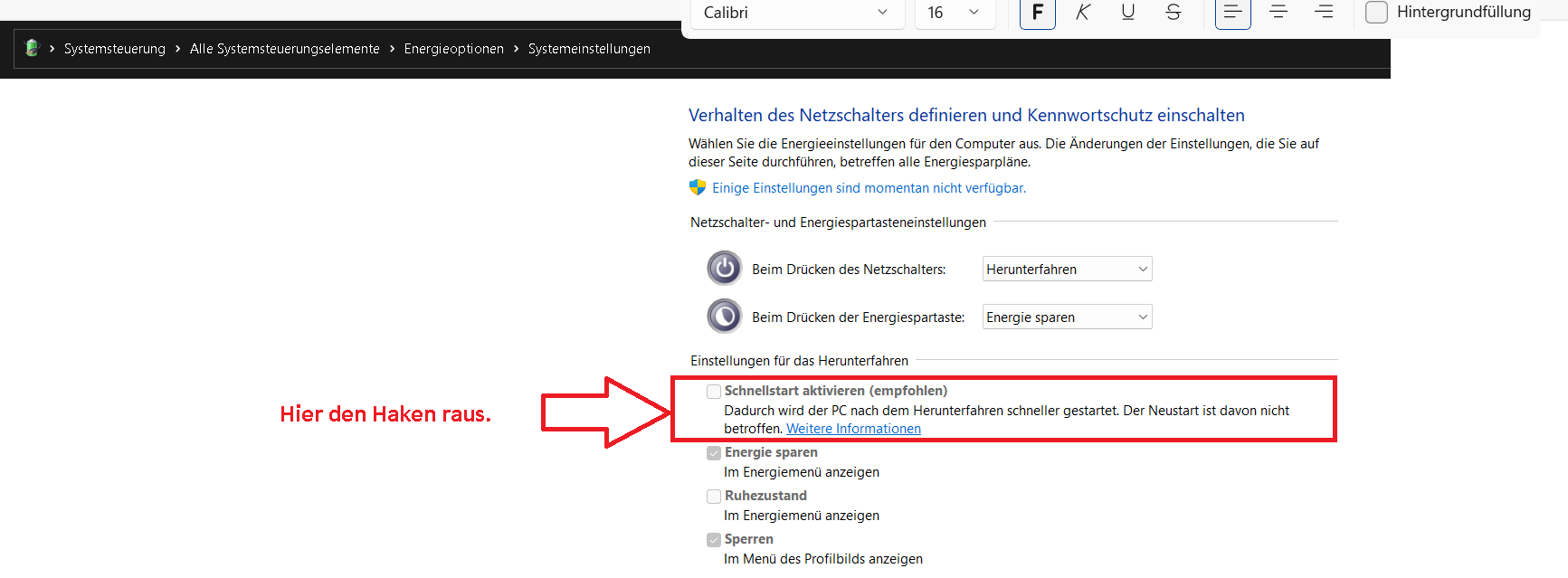

Falls noch nicht gemacht den Windows Schnellstart deaktivieren.
Reaktionen: Felix#
per dp verbunden weil ich so 144 hz rein bekomme. kann aber auch die hdmi anschließen und hatte zwei bildschirme angeschlossen wo bei beiden das selbe passiert ist sogar bei allen 4 buchsen. schnellstart habe ich nun ausgeschaltet.

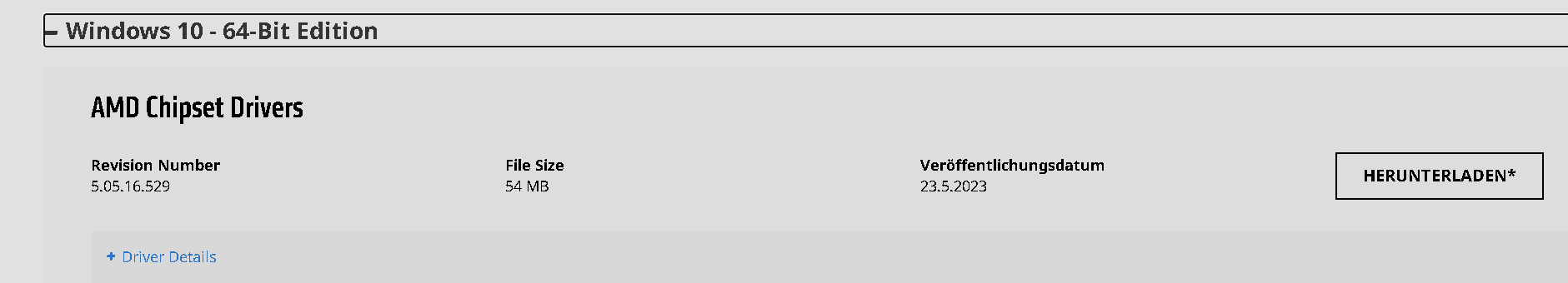

Den hier einfach nochmal installieren, falls aktuell kommt meistens ein Hinweis.
https://www.amd.com/de/support/chipsets/amd-socket-am4/a320
Danach mit DDU im abgesicherten Modus den alten GPU Treiber deinstallieren und diesen dann nochmals neu installieren.
