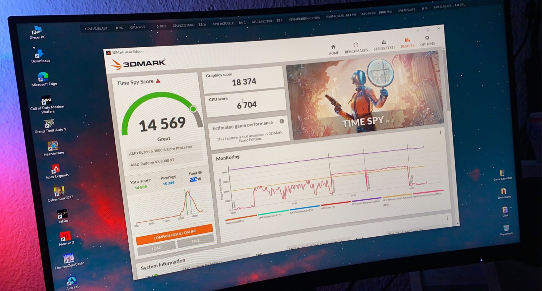

Das sind die Benchmark,ist eigentlich auch um 4K Punkte besser als meine 2080super gewesen

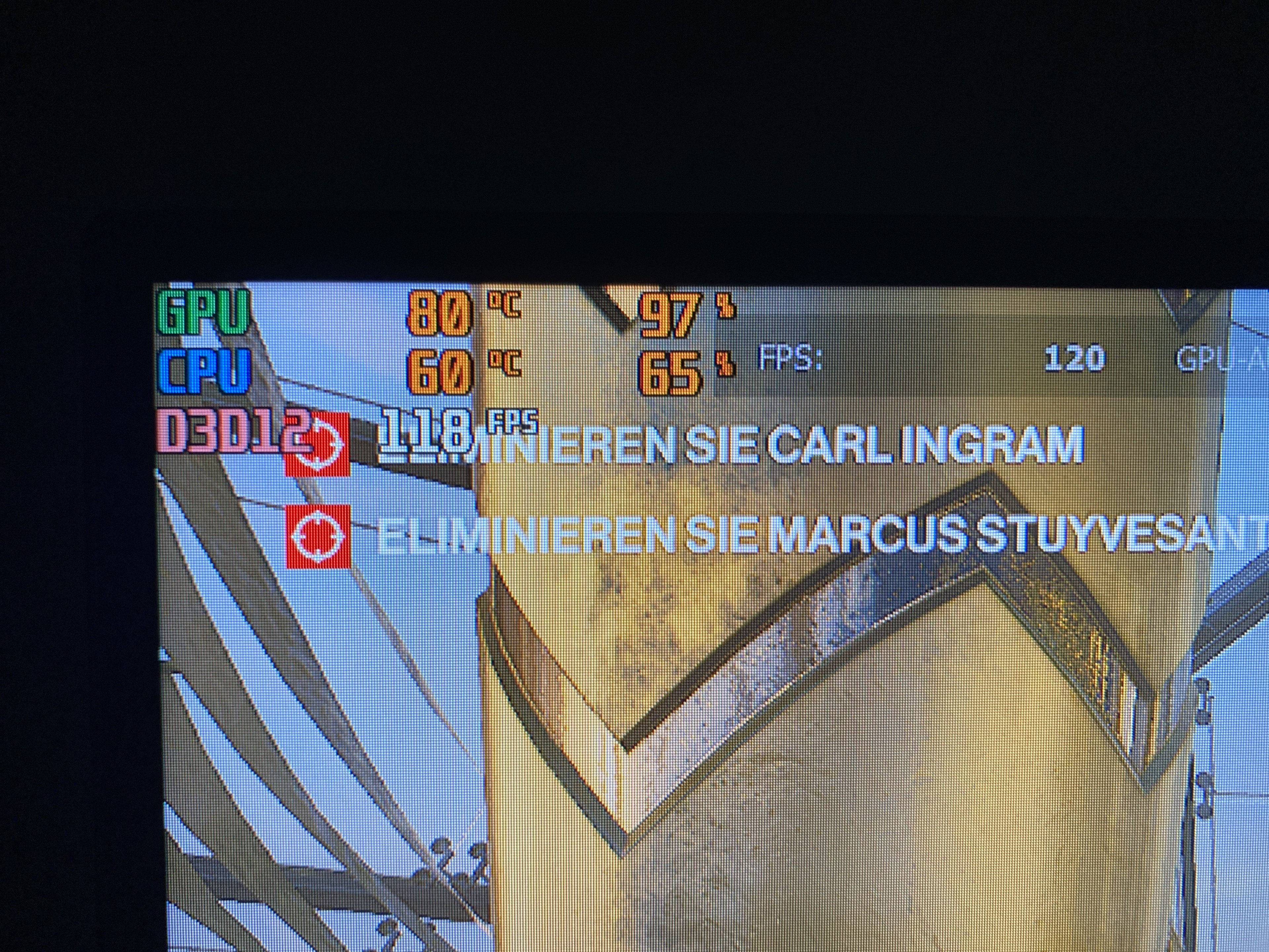

Also jetzt eine Zusammenfassung bitte,
Von mir aus gesehen ist es so:
Einige Spiele bekomm ich mehr FPS wie Cyberpunk oder modern warfare und in einigen ist es gleich wie warzone oder apex.

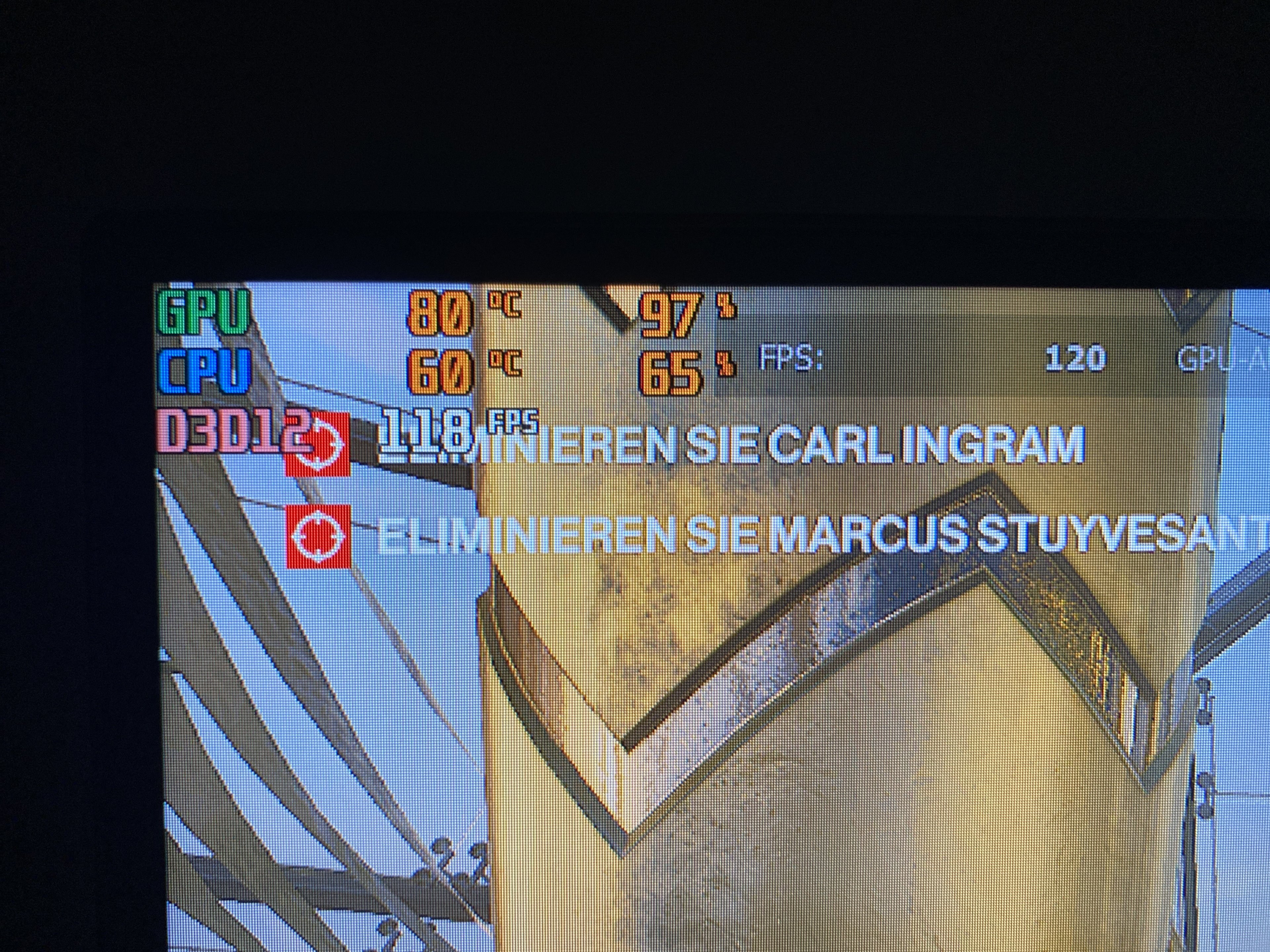

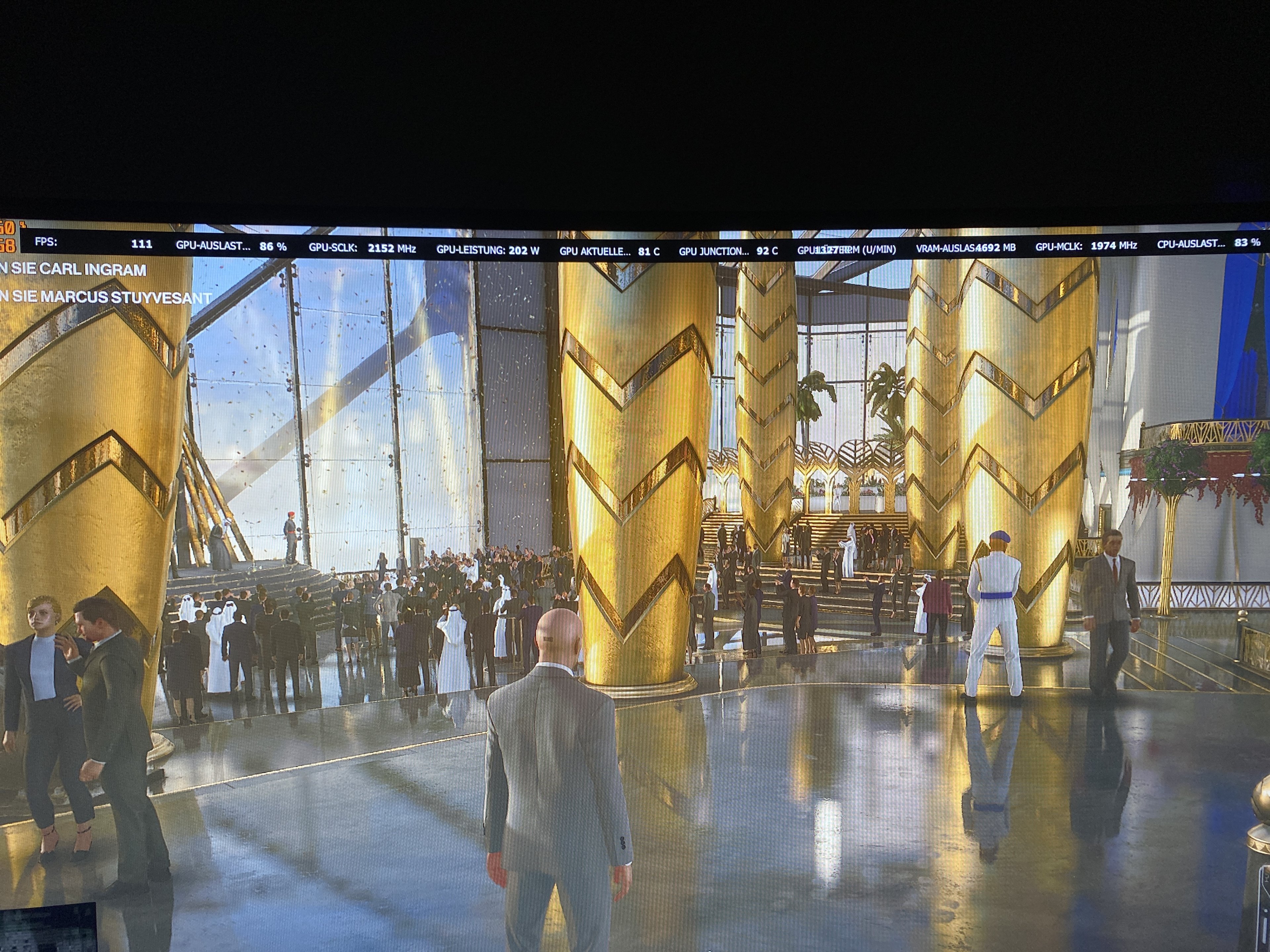

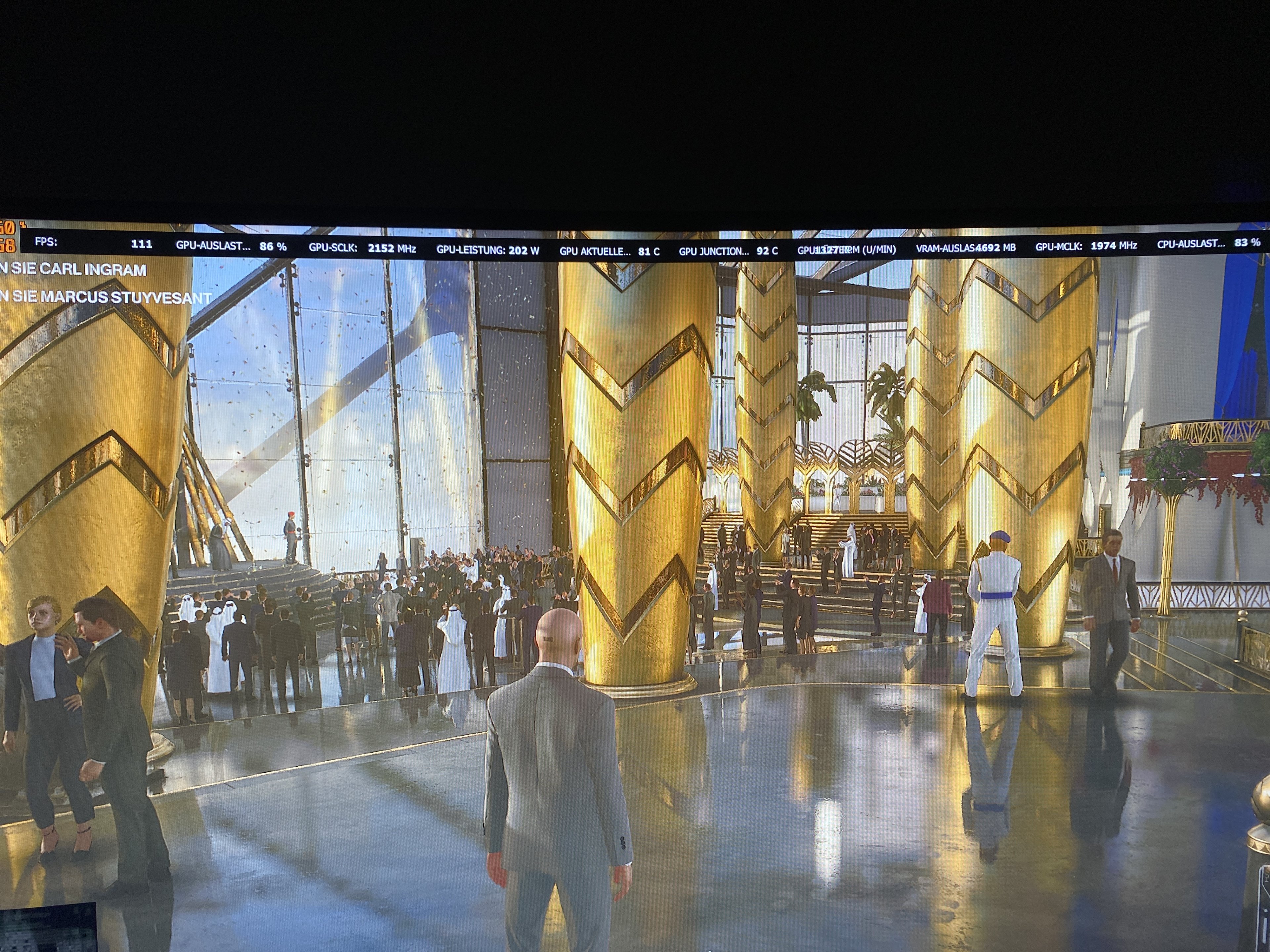

Oder zbsp hitman 3 was ich vorhin ausprobiert hab da hab ich davor 70-100 FPS bekommen mit der RTX 2080s auf 4K und Ultra Settings und mit der 6900XT bekomm ich 120 FPS FPS
Es ist ein extremer Unterschied.jetzt ist das Problem und die Frage liegt es am Spiel? Oder an meinen Pc Specs? Weil eigentlich ist es nur Spiel angehängig was die FPS angeht.

Mja beides sozusagen. Das eine Spiel kommt mit kleiner CPU und Nvidia besser zurecht das ander mit AMD.
Im groben kann man sagen DX12 Game und kleine CPU gut bei AMD, DX11 Game und kleine CPU gut bei NVIDIA.
Aber das ist dann doch etwas zu Pauschal.
Reaktionen: Magedhmw

Und was würdest du an meiner Stelle tun?weil ich weiß eigentlich das die 6900XT wesentlich mehr power hat als eine 2080s und da es nur 30-70 FPS Unterschiede sind lohnt sich das irgendwie nicht für das Geld eine 6900XT zu besitzen.da wäre es doch besser wenn man die verkauft oder soll ich es so lassen,das ist nämlich richtig belastend wenn man die eine GPU hat die auf top 2# auf der Welt ist und dann einfach nur 30-70 FPS mehr bekommen als auf einer 2080s
Ich würde mir einen 5800X und noch 16GB RAM zulegen.
Es wird aber immer Spiele geben die laufen mit dem einen Hersteller besser als mit dem anderen.
Aber wenn du meinst das dir dein altes system reicht( auch für kommende spiele) verkaufe sie halt.
Du solltest auch bedenken das deine 2080s nur 8Gb Vram hat für die zukunft und du mit der 6900XT da viel besser aufgestellt bist. In einem Jahr vielleicht auch 1,5 ,wer weiß das schon, brauchst du in einem Spiel was du gerne spielst diesen Vram.
Deine CPU limitiert die Grafikkarte und diese wird sich dann wahrscheinlich runter takten, wodurch du weniger FPS hast als mit der alten Grafikkarte.
Lass dir mal mit Afterburner Overlay die Taktraten anzeigen während des Spielens.
