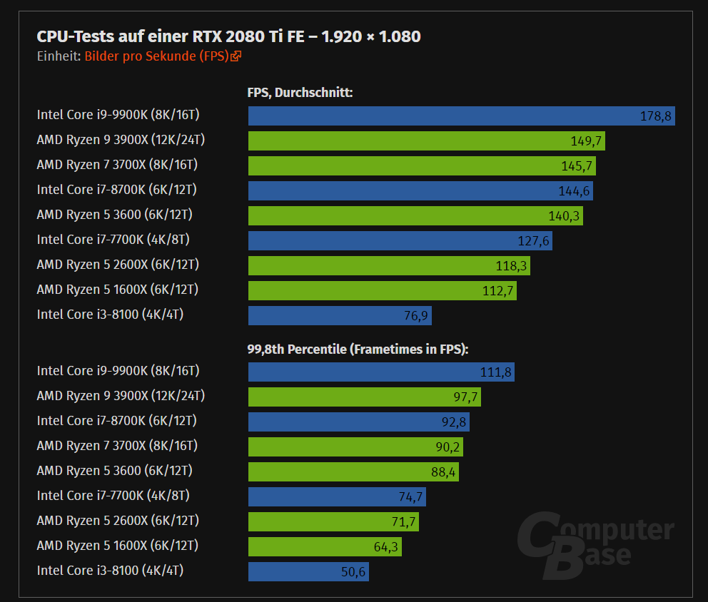

UPDATE
88 - 140 fps solltest du im schnitt haben
Nein, 88 fps sollten das wahrnehmbare Minimum sein, 140 FPS der Durchschnitt.
Steht doch auch so an den Balken dran.
