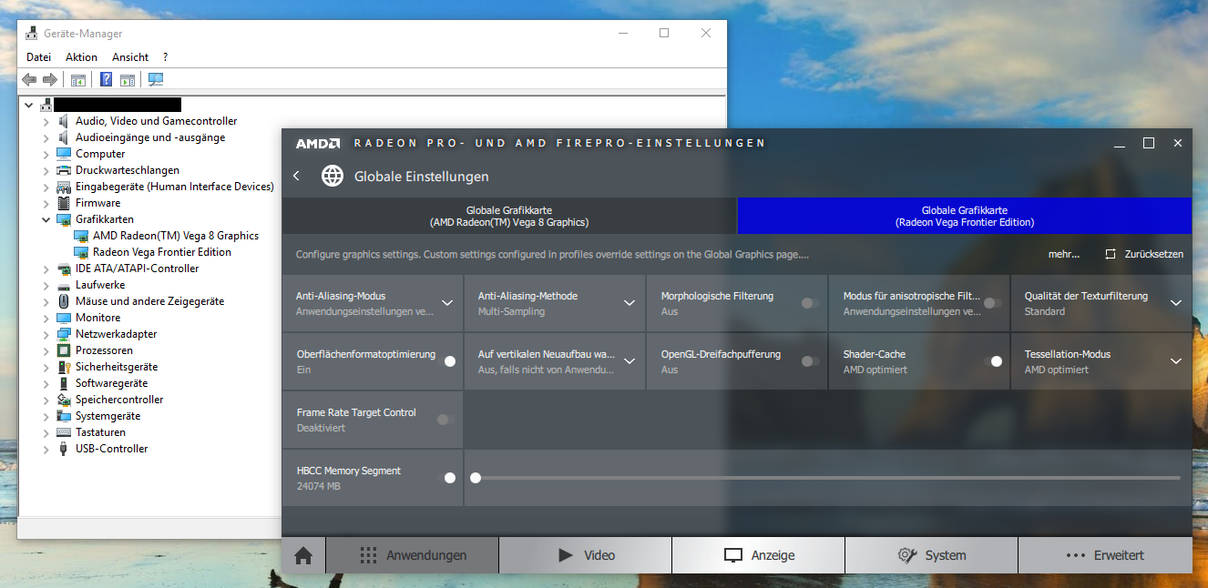

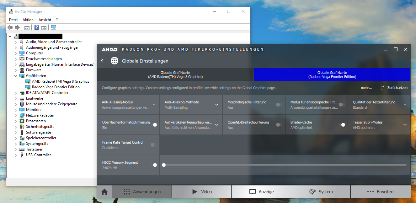

Normalerweise steckt ein Ryzen 7 und eine Vega FE im System, deswegen das Prime Titanium. Aber ein 400W Gold Netzteil zieht bereits 2-3 Watt mehr im Leerlauf.
Btw habe gerade die Frontier dazugesteckt^^ 31W im Leerlauf... da müsste eigentlich noch mehr gehen.
ECC funktionierte mit Raven Ridge übrigens nicht, falls es für jemand nützlich ist (nur mit Summit Ridge).
