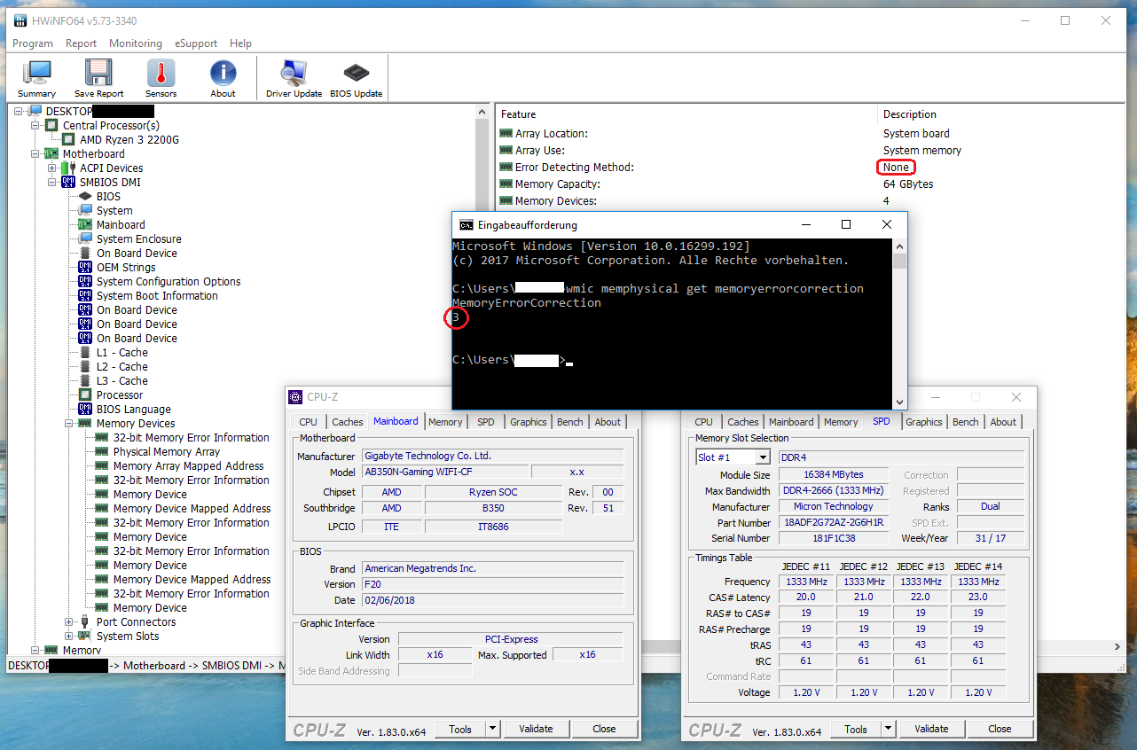

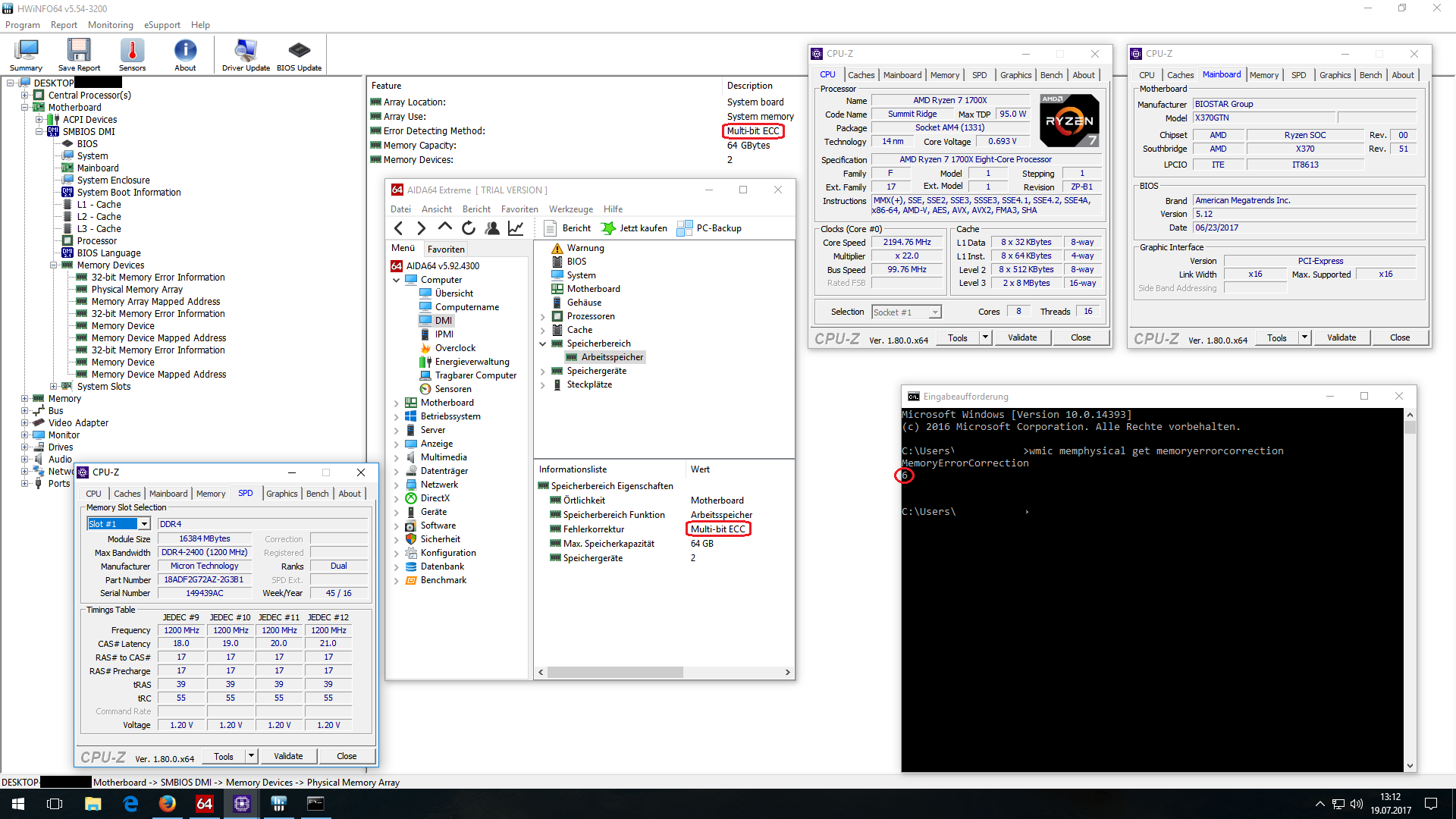

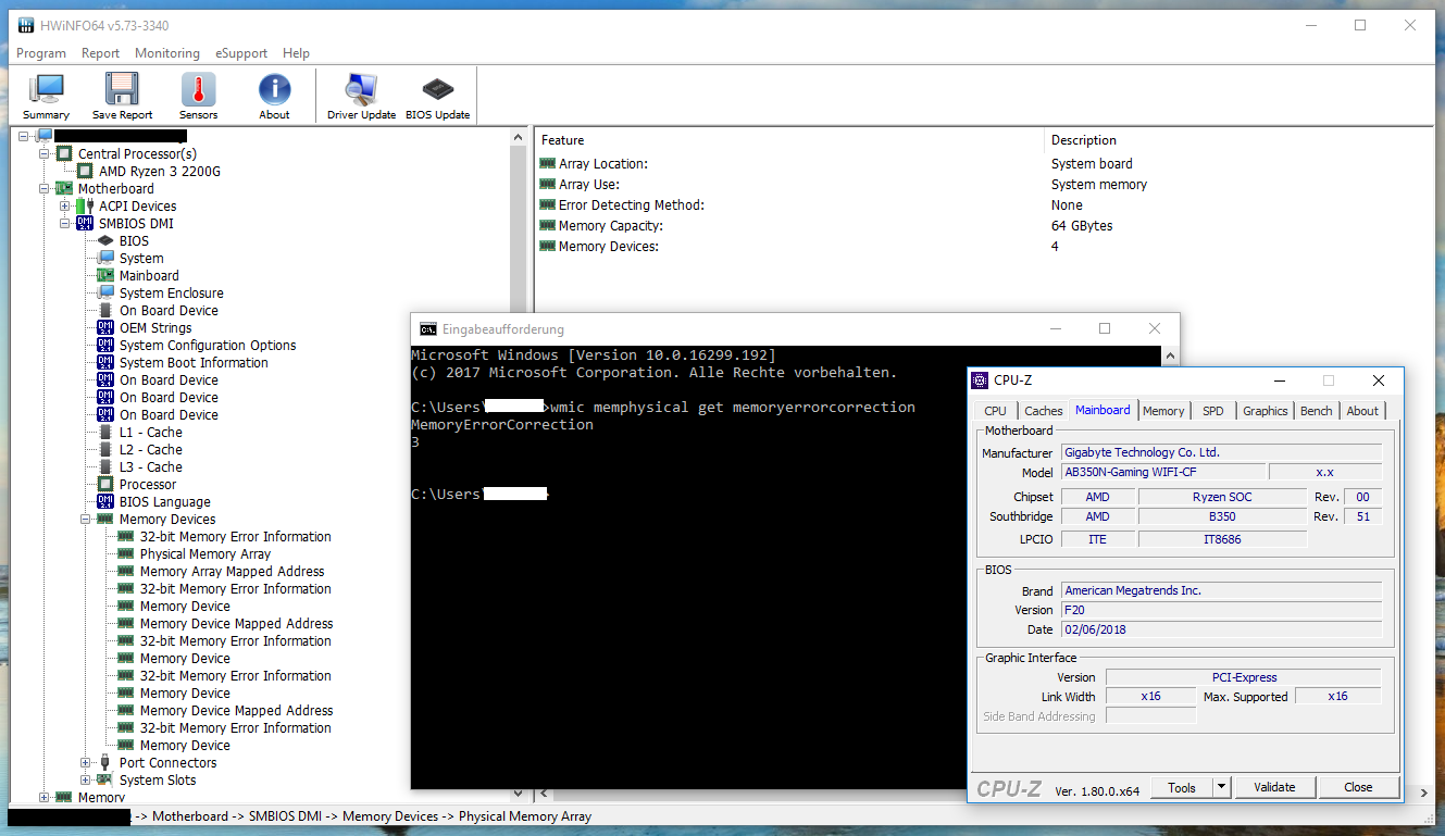

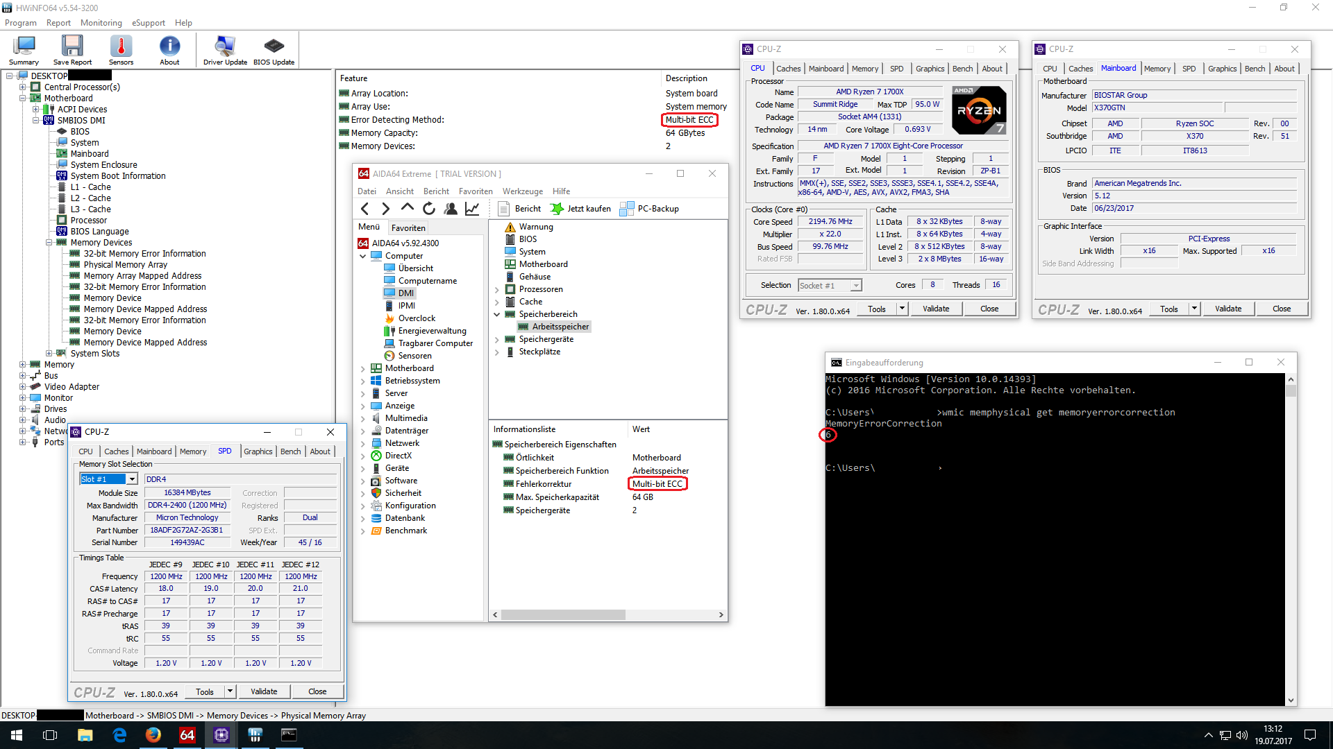

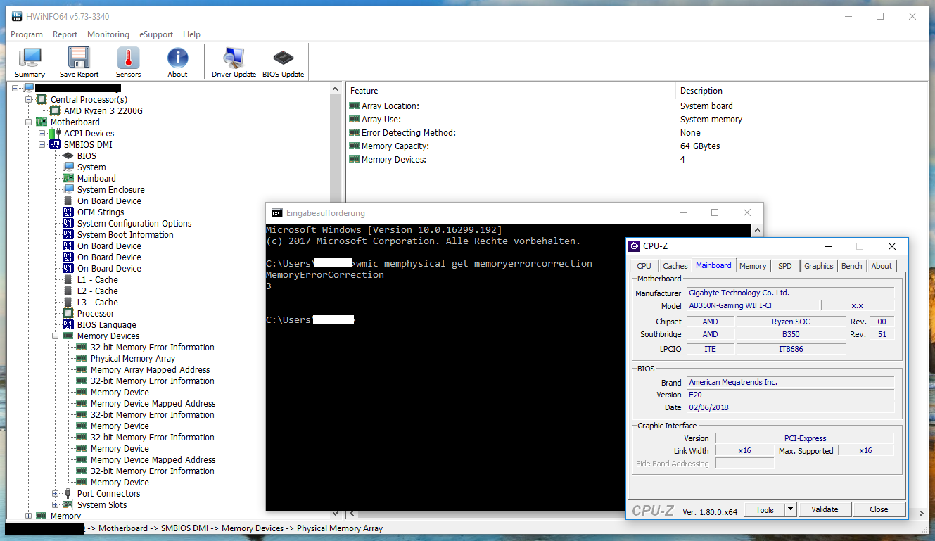

Selbsttest mit dem Gigabyte GA-AB350N-Gaming WIFI (Screenshot 1), wenn es funktioniert, sieht es wie auf Screenshot 2 aus. Mit dem Ryzen 7 1700 läuft ECC auf dem Gigabyte GA-AB350N-Gaming WIFI.
Liegt aber dann an deinem Board. Ryzen 1000 und 2000G unterstützen definitiv ECC. Bei Ryzen 2000 (Zen+) gehe ich auch davon aus, dass es so sein wird.
Voraussetzung: Der Speicher muss auch ECC unterstützen ;)

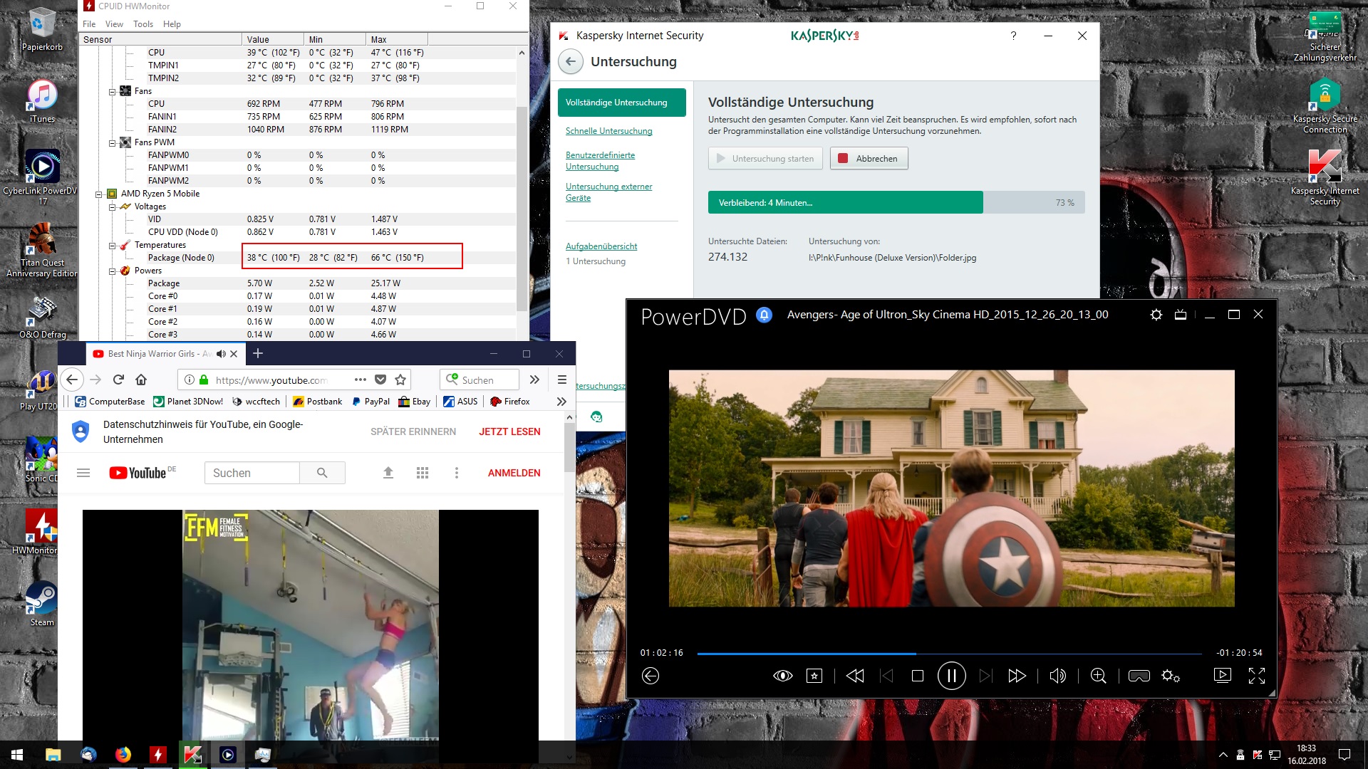

SORRY! Kann Eure Temp-Werte hier immer noch nicht nachvollziehen. Entweder habt ihr ein Montagsmodell oder ich Glück gehabt. Aber ein 2200G mit Noctua-Kühler offen mit 68 Grad gegen einen 2400G mit einem kleinen Topflower ShadowRock LP Silent 66 Grad im geschlossenen Gehäuse! SRY, ich nehm Euch die Werte nicht ab! Höher wie die 66 Grad hab ich den 2400G nicht gebracht. Zimmertemp liegt aktuell bei 22 Grad. Wie es im Sommer unterm Dach aussieht wird sich weisen. Dann wird er wie bei anderen geköpft und Paste getauscht.
Auf dem Bild auch Stream, HD Film und Scan im Hintergrund 38 Grad!

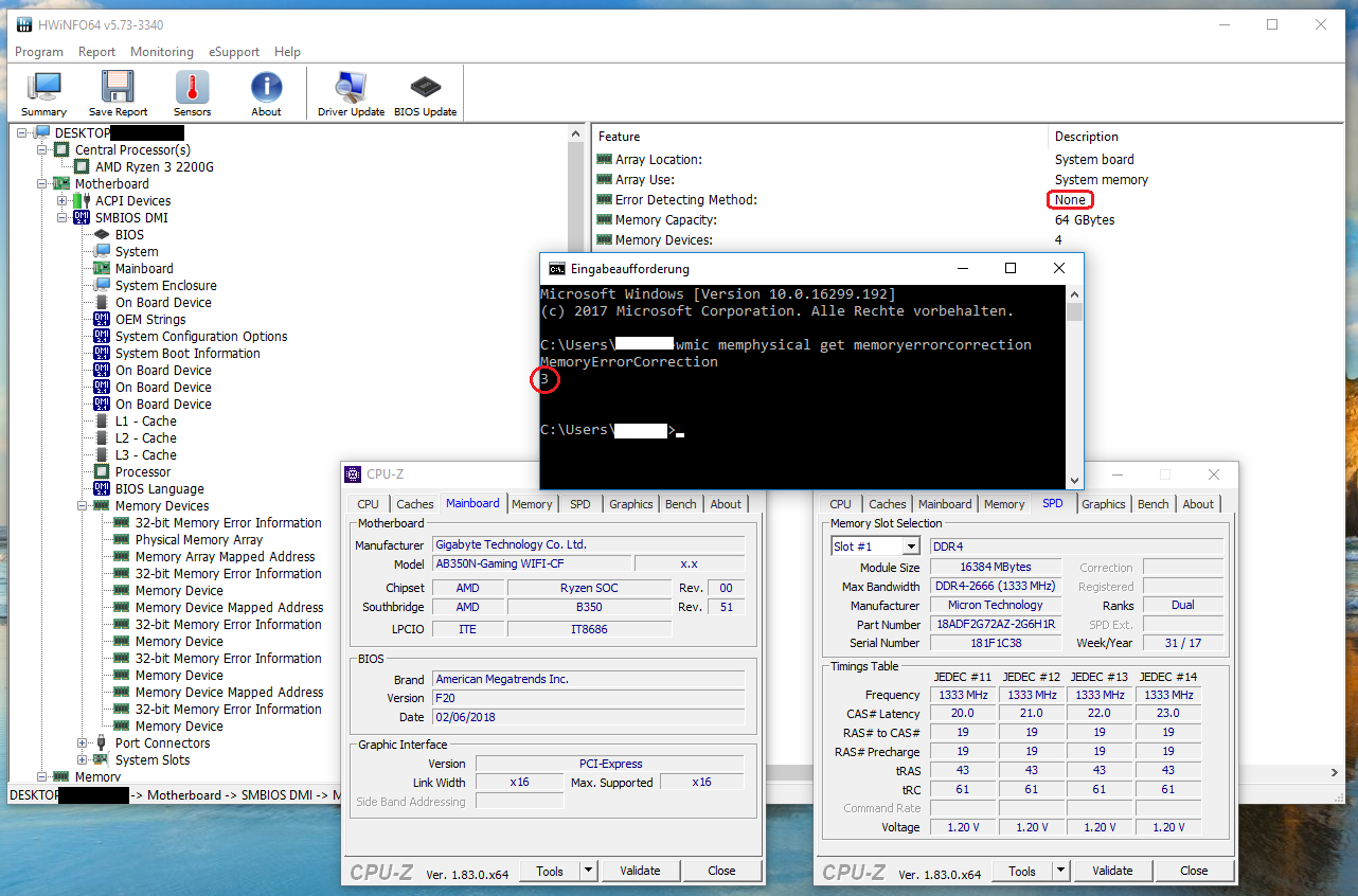

Dann überprüf mal die Nummer meines Micron-Speichers ;-) Wie gesagt mit den Ryzen 1000 CPUs gibt es keine Probleme mit ECC auf dem selben Board.
Ich glaubs dir schon. Aber dann ist das ein fehlendes Feature deines Board-BIOS'. Da ist dein Ansprechpartner Gigabyte. Die APU ist hier nicht das Problem. Auf Asrock haben es schon welche aktivieren können.
