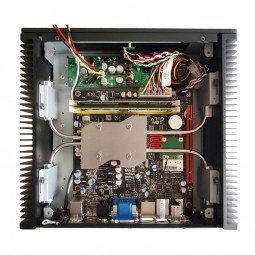

Ich habe dieses Gehäuse (C3LH-B Mini-ITX) gesehen welches die CPU mit Headpipes kühlt.
Allerdings weis ich nicht ob dieser CPU unterstützt wird.

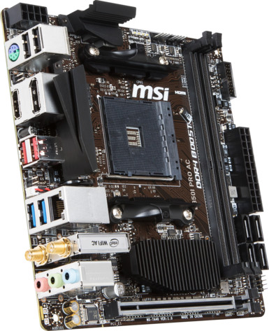

Verbauen würde ich das hier bei Computerbase vorgestellte Mini ITX Mainboard B350I Pro AC

Hochwertige WLP kann die letzten paar°C bringen. da du CPU -> HeatPipe -> Gehäuse (passive rippen)
Ich sehe nicht, dass beide Gehäuse AM4 kompatibel sind, lasse mich aber gern eines besseren belehren.
Edit:
Fürs Streacom ab 23.3
https://www.caseking.de/streacom-sockel-am4-cpu-mount-befestigungsplatte-gesc-071.html
maxxbln schrieb:
Von der Befestigung her sollte es möglich sein. Allerdings unterstützt das Gehäuse nur CPUs bis maximal 50 Watt TDP. Der Ryzen 3 2200G hat 65 Watt. Würde ich also nicht empfehlen, da die Kühlleistung nicht ausreicht.
Wie siehts denn damit aus?
https://www.caseking.de/streacom-st-fc8b-alpha-fanless-htpc-aluminium-gehaeuse-schwarz-gesc-059.html
Das sollte zumindestens die maximale TDP reichen. AMD soll wohl auch gehen, aber genau finde ich das jetzt nicht.

Du willst einen 2200G mit dem "B350I Pro AC" betreiben. Dafür brauchst Du aber einen Bios-Update für das Mainboard.
Sieht man hier in der Compatibilitätsliste:
https://www.msi.com/Motherboard/support/B350I-PRO-AC#support-cpu
RR wird erst ab Bios-Version 7A40v11 funktionieren. Das wird das Mainboard nicht haben. Also wirst Du deine CPU am Anfang nicht betreiben können. Du wirst irgendwo ein Bios-Update benötigen.
Entweder bietet der Händler das an, oder Du hast einen Freund/Bekannten, der mal einen CPU besitzt, welches das Bios schon vom Anfang an unterstützt und es Dir auch leiht.
Mindfactory z.B. bietet solch eine Dienstleistung an - für 8 EUR.
Auch kannst Du mal googeln, ob irgendwelche Shops in deiner Näher diese Dienstleistung anbieten.
Oder Du wartest, bis die Boards mit 400 Chipsatz rauskommen.
Merke: Vor dem Kauf von CPUs und/oder Mainboard immer die Kompatibilitätsliste immer anschauen, ob die CPU unterstützt wird oder nicht und ab welcher Bios-Version.
Die HDMI-Version gibt die CPU vor, ergo mit dem RR hast du idR. immer HDMI 2.0, egal was auf dem Board steht.
BIOS-Update vom Händler ist natürlich zu empfehlen wenn du keine ältere AM4-CPU hast.
