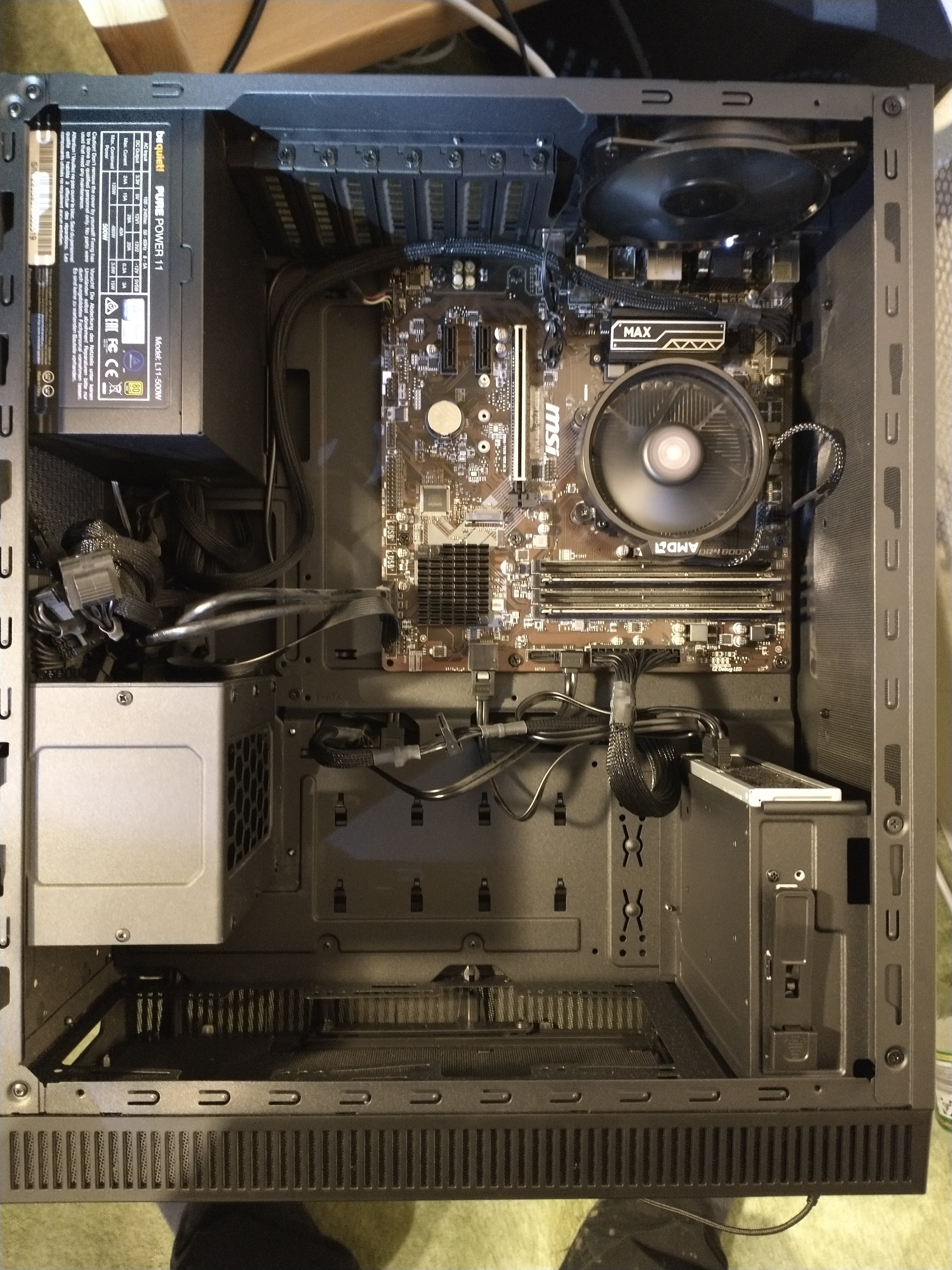

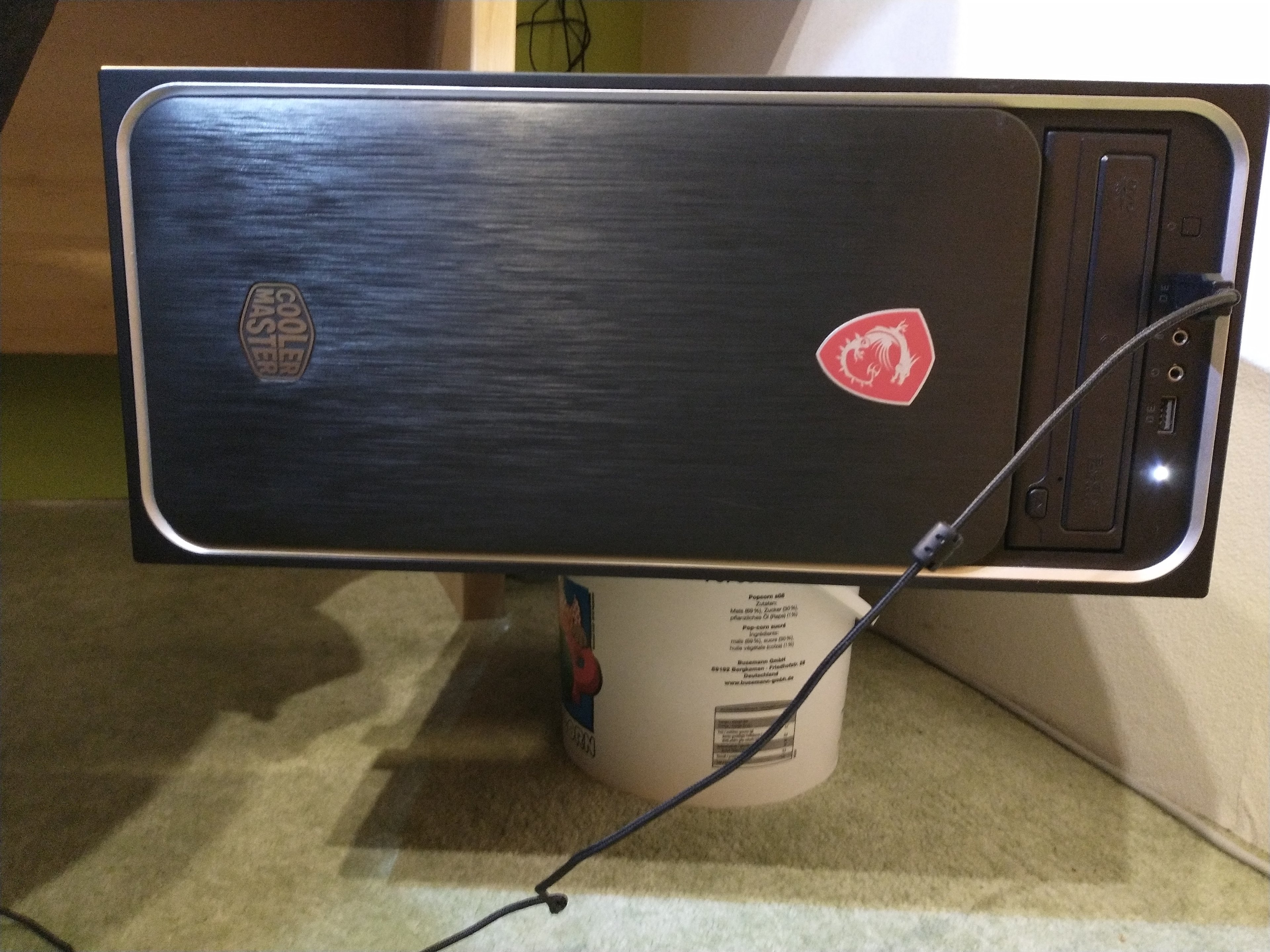

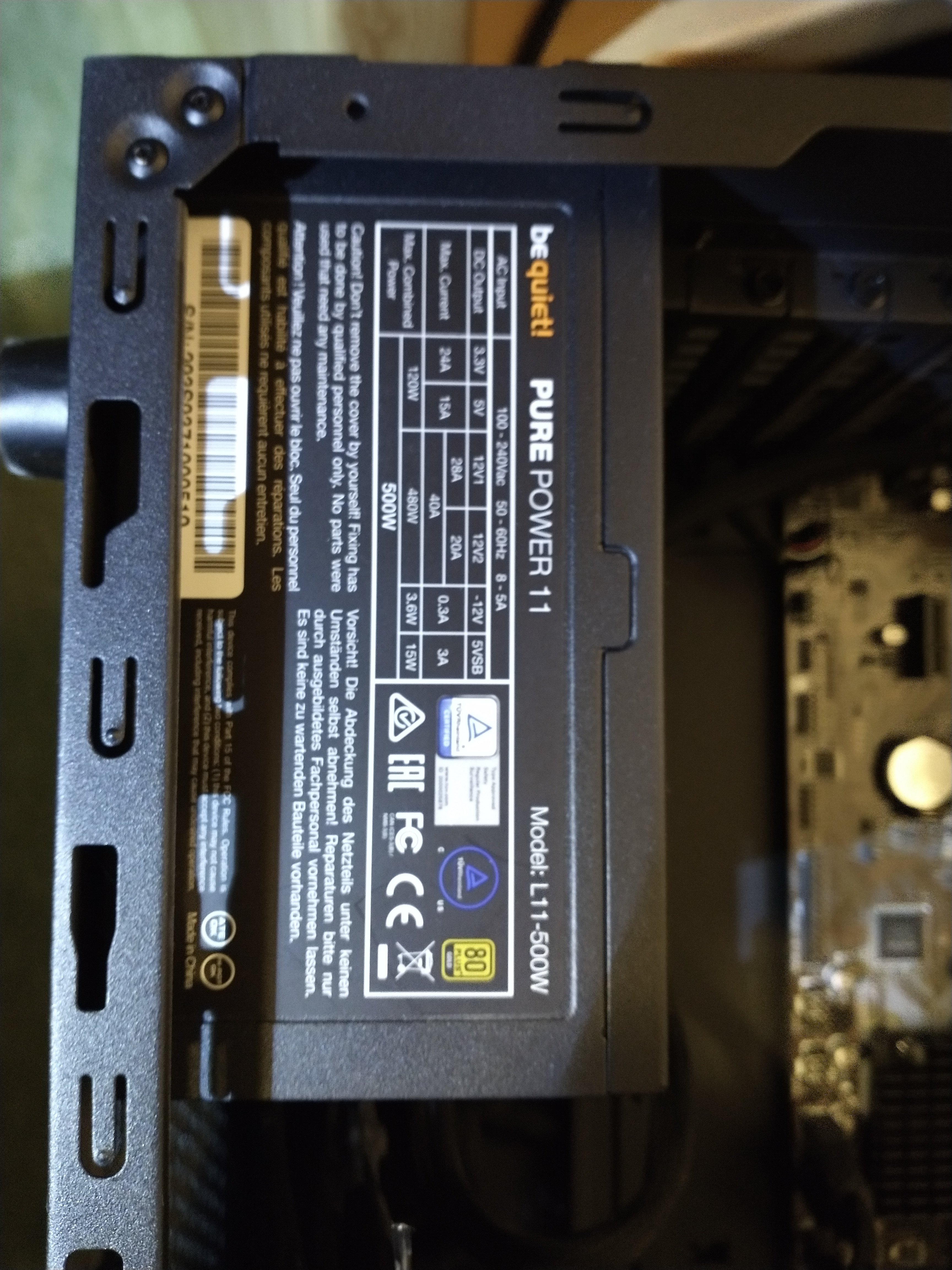

was ist denn die "übliche größe"? "500W" sagt auch kaum was aus. auf dem NT wird draufstehen welches es ist. mach am besten mal ein paar fotos vom (offenen) rechner.

ein Pure Power 11 500W und ein Masterbox E500L. sehr schön, da hatte ich jetzt mit deutlich schlechterer hardware gerechnet.
für (etwas über) 400€ kriegt man nen Ryzen 5 5600 und ne 6600. damit kann man in FHD sehr gescheit zocken. man kann natürlich auch erstmal nur die graka kaufen und die CPU bei bedarf ersetzen; wobei ich meine erwartungen beim 3200G gering halten würde. für den 5600 muss vorher das aktuellste BIOS (klick) aufs MB geflasht werden.
ein zusätzlicher einsaugender frontlüfter wäre ratsam, da bietet sich der Arctic P12 PWM an.
