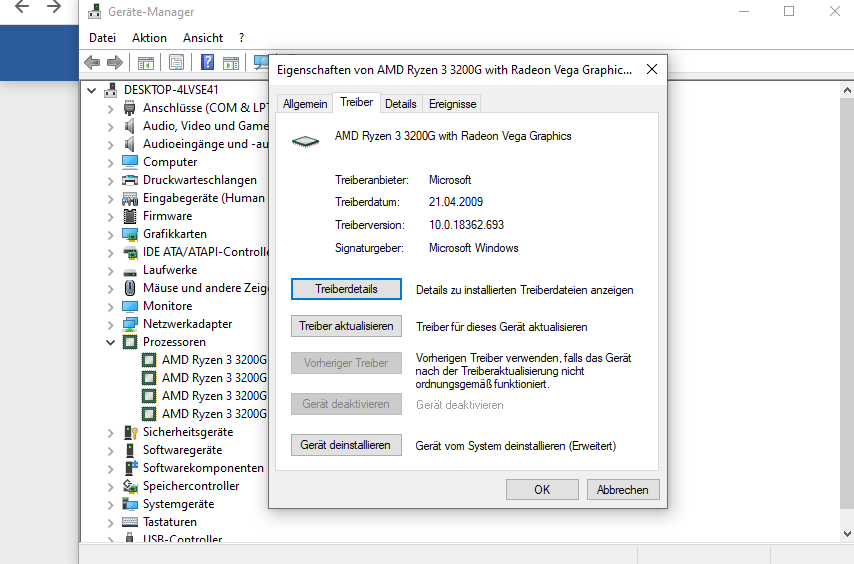

Also habe ich die Grafikkarte nochmal ausgebaut, dachte es liegt evtl daran. Leider funktioniert es immer noch nicht, der Treiber für die integrierte Vega 8 Grafik wird zwar nun installiert und ist auf dem Stand von Mai 2019, der Treiber der CPU selbst bleibt jedoch weiterhin auf dem Stand vom 21.04.2009. Kennt jemand das Problem ?
Hallo, den Chipsatztreiber direkt von AMD zu installieren habe ich bereits versucht, leider auch ohne Erfolg. Habe es gerade erneut getestet, es bleibt leider beim Alten.
Du verwechselst was. Du bildest ein Bild der CPU Treiber ab, die sind bei mir auch von 2009. Dafür installierst du eben garkeine Treiber.
Für die CPU ansich sind diese Treiber völlig korrekt.
Du installierst Chipsatztreiber, also für deinen B350 Chipsatz, nicht die CPU !

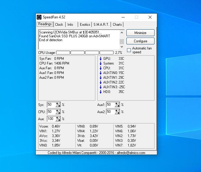

Das stimmt schon. Noch eine Frage zur CPU-Kühlung, der boxed-Kühler ist wie erwähnt recht drehfreudig, im Bios hat die CPU 41 Grad im Office-Betrieb. Dies könnte der Bauweise meines Gehäuses geschuldet sein, das Netzteil wird bei diesem nämlich ganz oben eingebaut, sodass die kalte Luft nicht gerade optimal zirkulieren kann. Ist ein Upgrade auf einen größeren Kühler bei meinem System irgendwann notwendig (abgesehen von der Geräuschkulisse) ?
Von der Leistung brauchst du keinen neuen Lüfter, die Boxed sind so konzipiert das sie auch in schwierigen Umgebungen genug Kühlleistung bereitstellen.
An der Lautstärke kannst du allerdings ohne Austausch nicht viel ändern. Im BIOS ggf. auf Silent stellen, aber 1400 rpm ist schon das was für den Boxed im Idle typisch ist.
