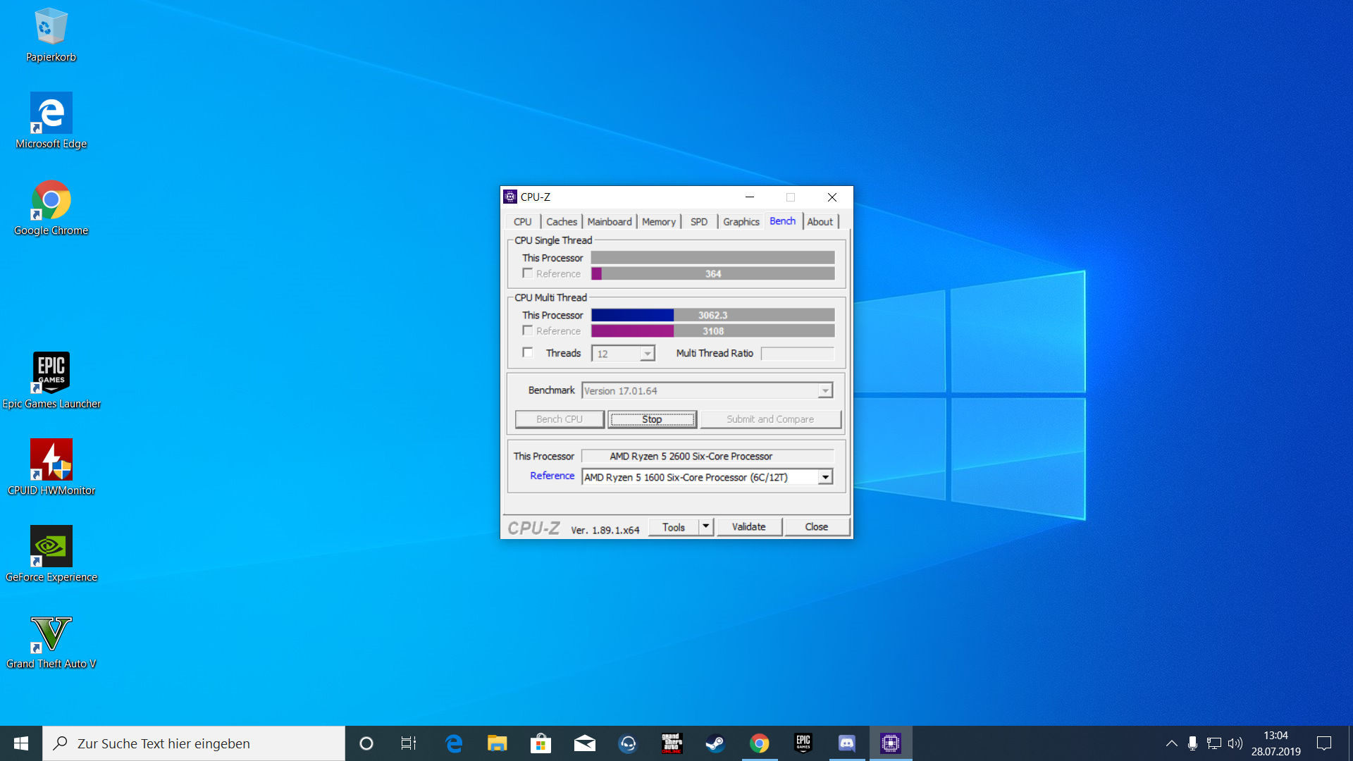

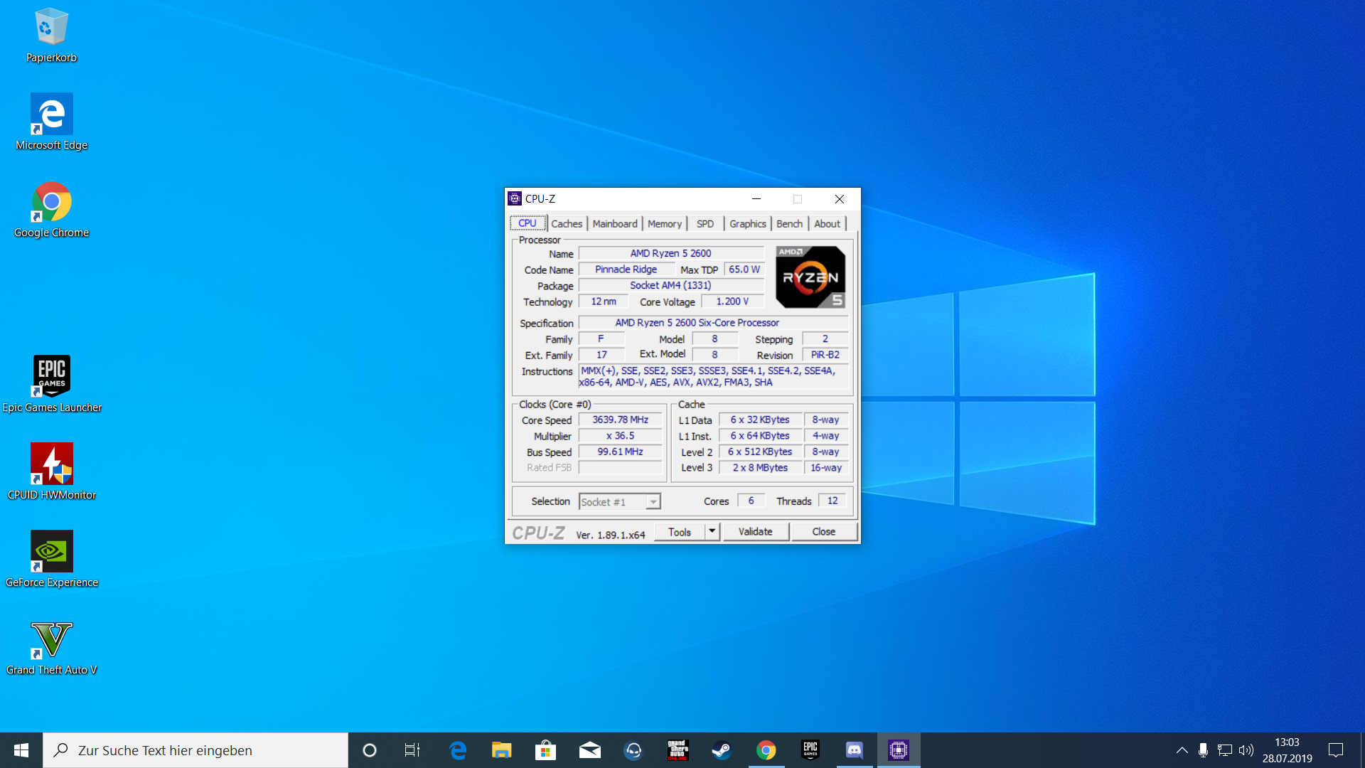

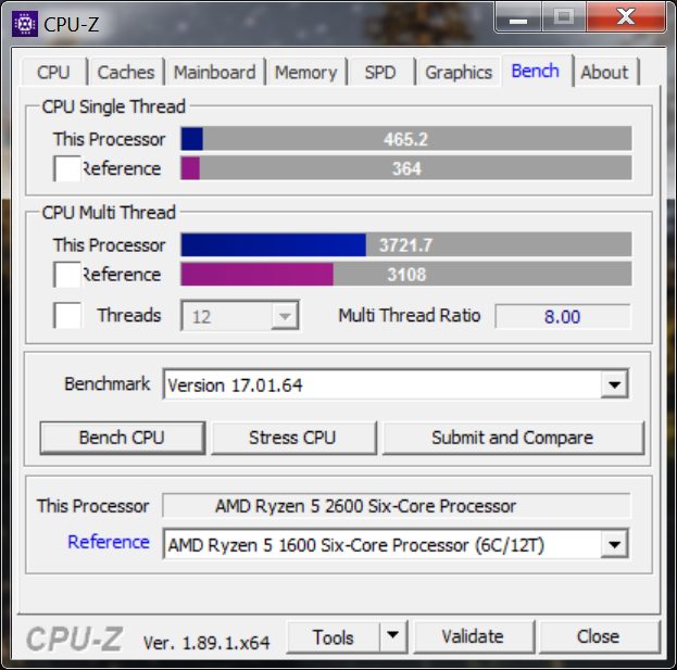

Hallo Zusammen,
das ist mein erster Beitrag , deshalb nicht wundern wenn ich was falsch mache

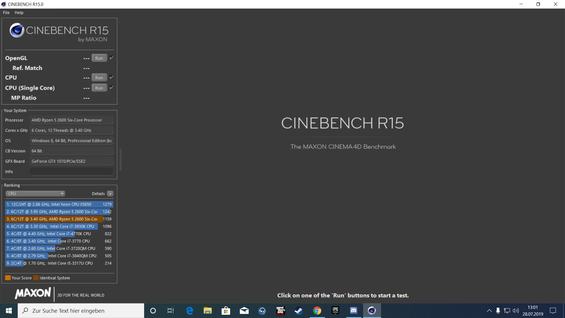

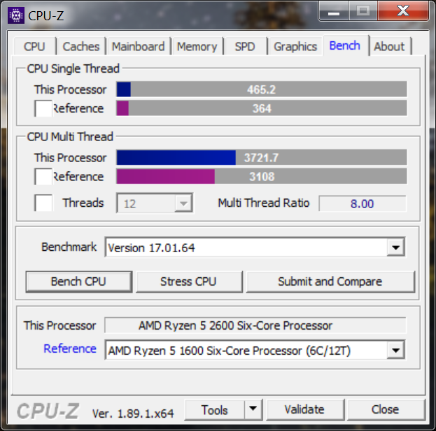

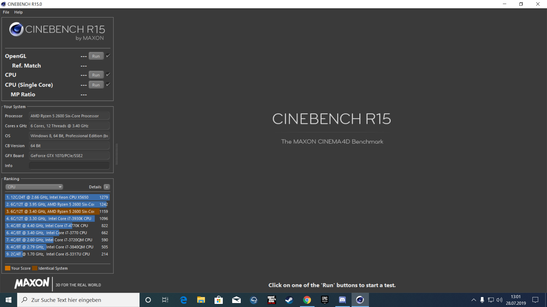

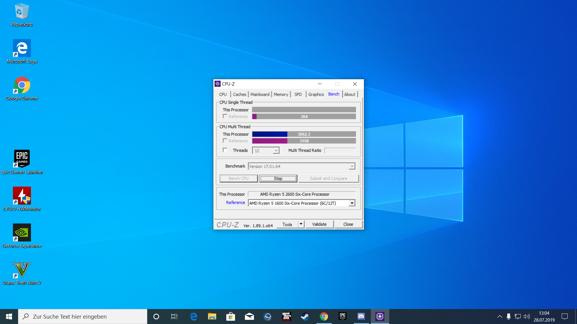

Ich habe mir vor 2 wochen einen neuen pc zusammengebaut ,aber der bringt nicht die erwünschte leistung zum beispiel im Cinebench R15 wo der Ryzen 5 2600 auf stock werten 1300 punkte hat habe ich bloß 1159 oder beim stresstest in CPU-Z ist mein wert fast identisch wie beim ryzen 5 1600 und manchmal sogar weniger wie beim bild unten.
Mein System
CPU : Ryzen 5 2600
RAM : Corsair Vengeance LPX 16GB 3200mhz dual Channel
GPU : Nvidia GTX 1070
Netzteil Bequiet Pure Power 11 400 cm
SSD : patriot Burst 480gb
MainBoard : Asrock B450m Pro 4

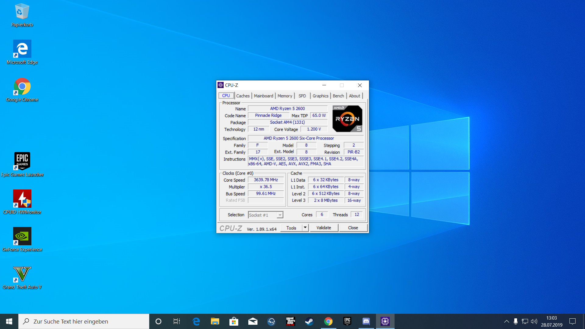

In den Screenshots die ich angehängt habe könnt ihr auch die Spannung der Cpu sehen
Hoffe das wird gelöst

Womit wird die CPU denn gekühlt? Hast du den Boxed drauf und wie sehen die Temperaturen unter last denn aus? Je wärmer der 2600 wird desto niedriger taktet er.
Wie war die Auslastung auf den Screenshots?

Die CPU wird bei CPU-z 70 Grad heiß

Mit Dem Boxed Kühler Und der pc ist schon auf höchstleistung gestellt

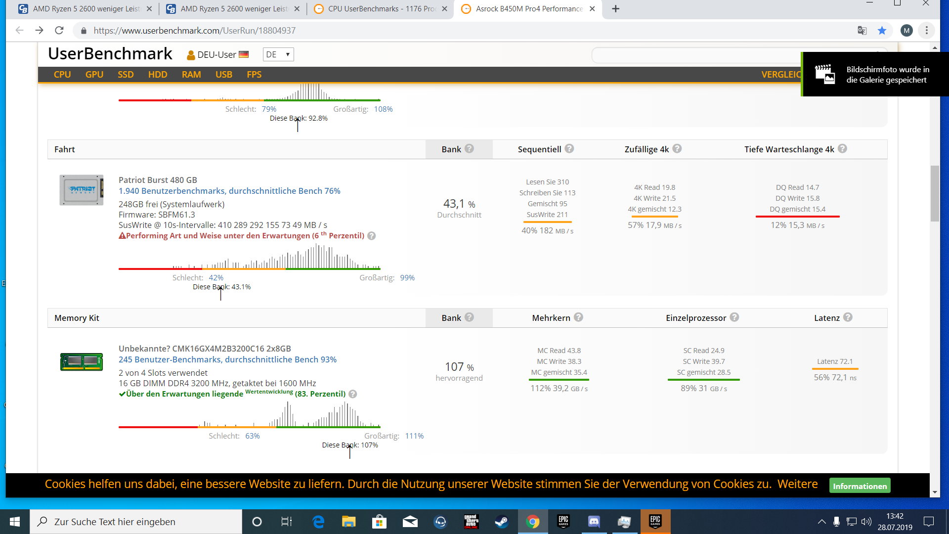

auch mal an den ram gedacht? der beeinflusst schließlich auch die cpu-leistung...nur weil bei anderen die gleiche cpu werklet muss die leistung nunmal nicht identisch sein
naja..boxed kühler und aktuelle temps (outdoor/reallife) kann gut sein das er da schon ein wenig runtertaktet bzw nicht so hoch boostet wie sonst...
und wie hoch ist der ram getaktet ? dual channel ?
Also wenn der bei dem Bench von CPU-Z schon 70 Grad heiß wird liegt hier nach meiner Meinung der Grund. Er wird zu warm und Boostet nicht voll hoch
Den PC mal öffnen und versuchen ob der Kühler (minimal) "rutscht". Also ob er sich bewegen lässt. Sollte dies
der Fall sein hast Du Deine Antwort.

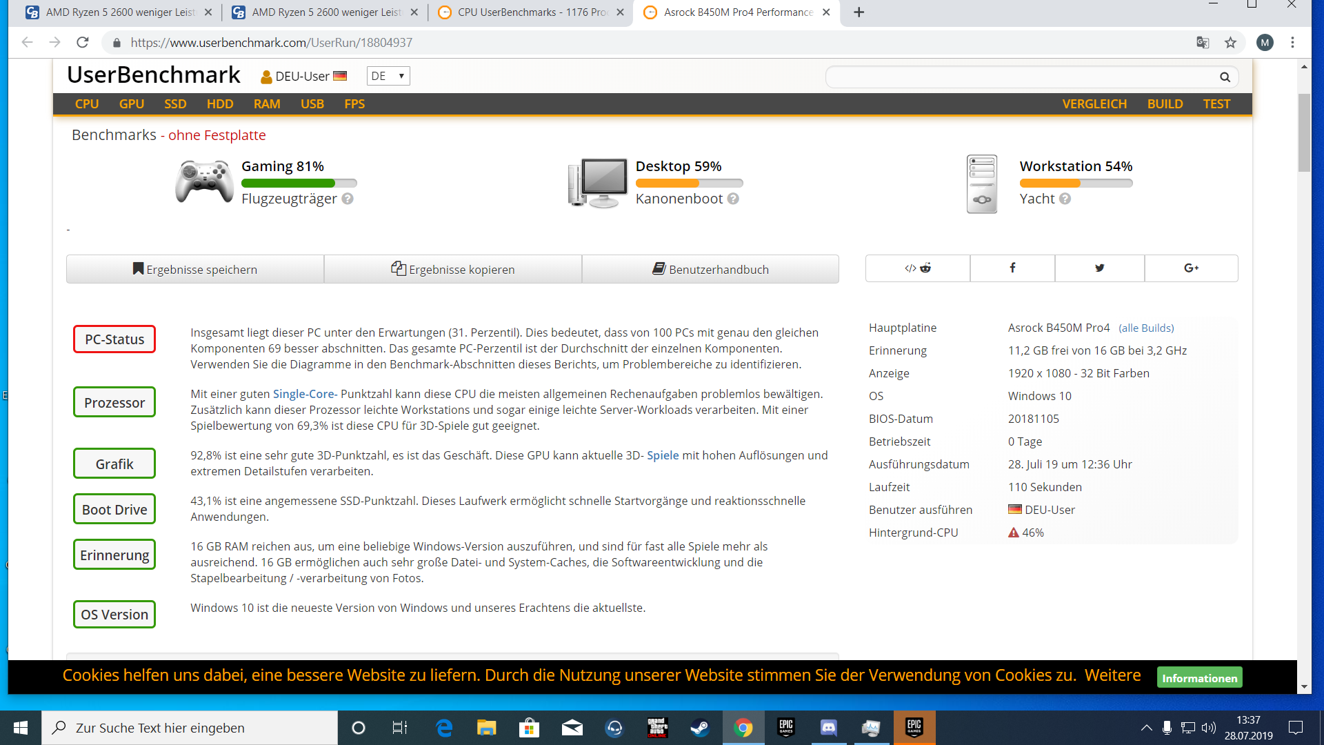

UserBenchmark Hier :

Soll ich den kühler raus machen? oder wie?
Nein. Sorry, war mein Fehler. Meinte natürlich den Kühler. Hab´s korrigiert.
Hier sind die Ergebnisse
Der CPU kühler sitzt bombenfest
Was kann man jetzt noch machen

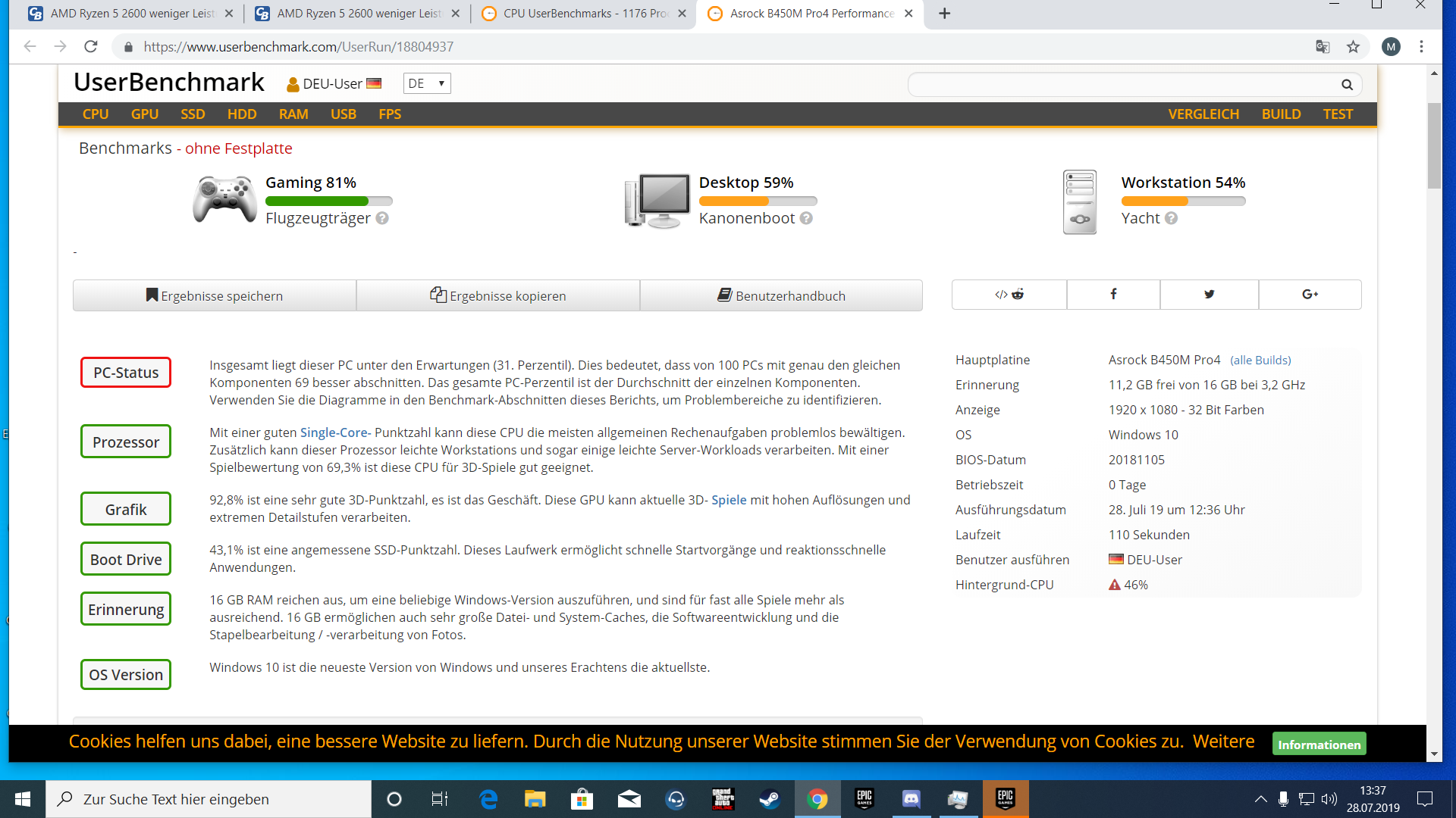

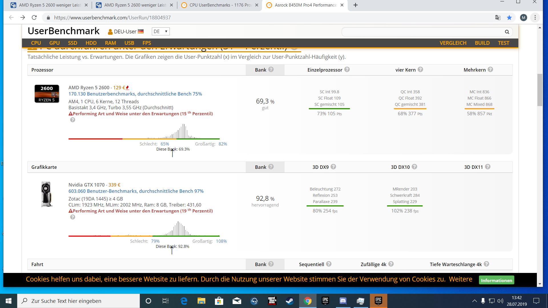

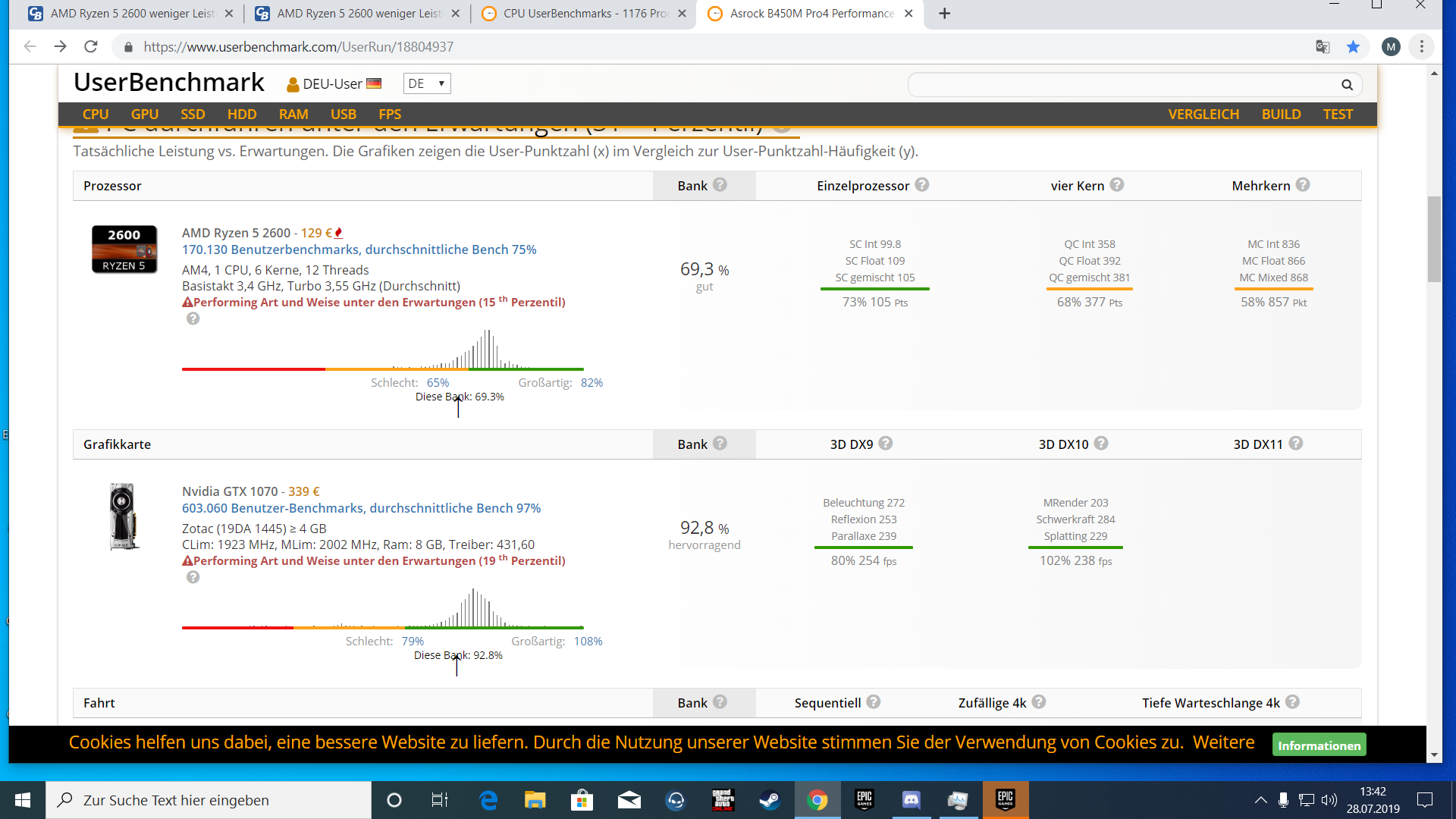

Was sagt ihr zu den Userbenchmark
performt etwas unterdurchschnittlich....könnte echt gut sein das ihm die hitze etwas zu schaffen macht :)
also soll ich mir einen neuen cpu kühler kaufen??
schaden tut´s auf jedenfall nicht :)
selbst ein kleiner kühler für rund 25€ wird dich temperatur-technisch (und lautstärke-mässig)
schon in eine ganz andere liga katapultieren :D
