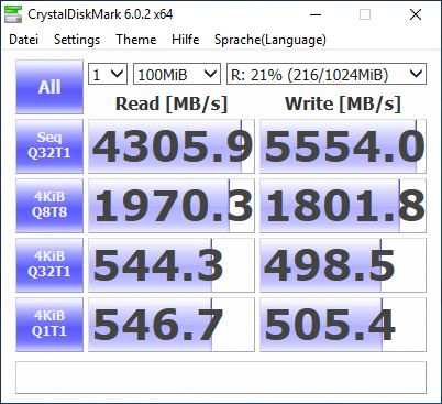

Zum HPET , genial, da schau ich nochmal meine 2 Windows Systeme durch.
Deutlich höherer Schreibdurchsatz auf meiner RAM-Disk (ddr3-1333), Gold wert. 👍
804034

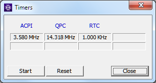

z.B. CPU-Z -> Timers
816966
