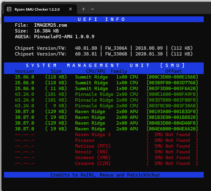

Dein PC-Modell unterstützt leider nur bis Ryzen 2000 APUs und CPUs. Sonst benötigst eine neuere Ideacentre Generation.

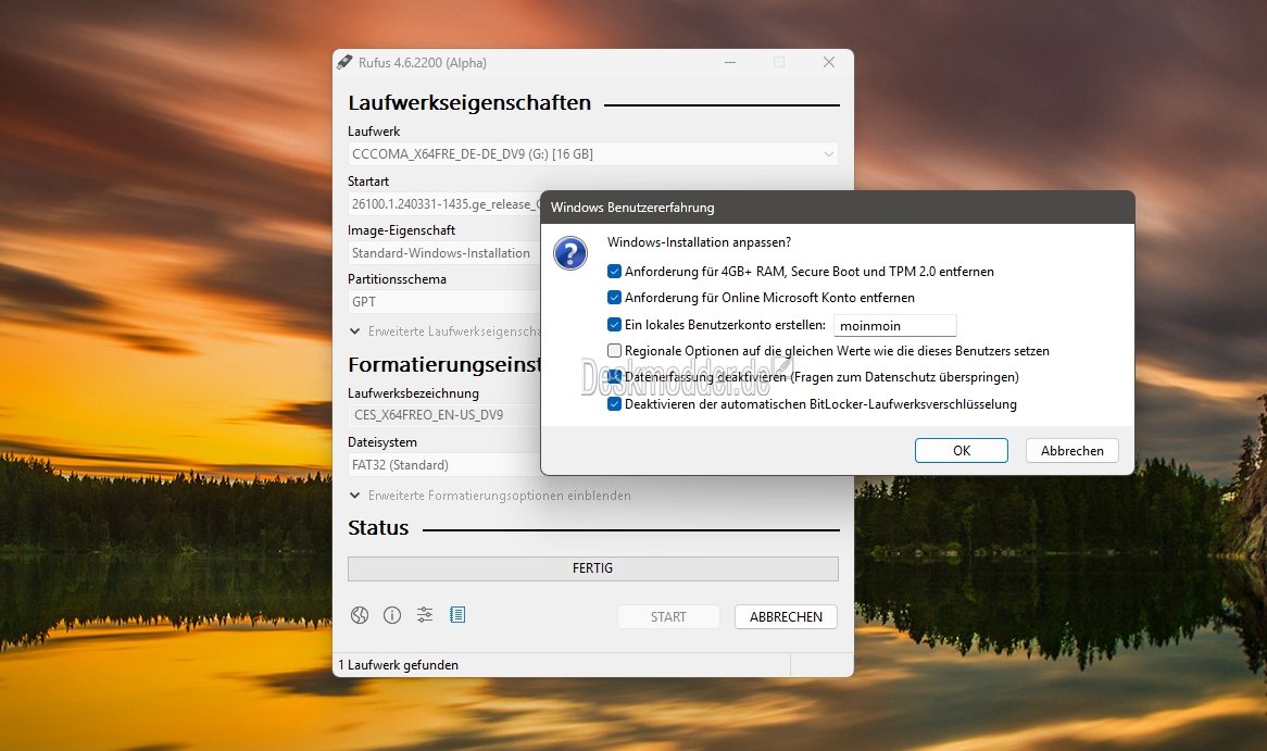

Für Win11 brauchst mit der Ryzen 2000G APU ein modifiziertes USB Win11 Installmedium mit aktueller Win11 ISO und dem Tool Rufus. Win11 untersützt offiziell nur die Ryzen 2000 CPUs oder höher, aber nicht die 2000G APUs.
https://rufus.ie/de/
https://www.deskmodder.de/wiki/index.php?title=Kategorie:Windows_11
https://www.deskmodder.de/blog/2024/10/02/windows-11-24h2-26100-iso-esd-deutsch-english/
