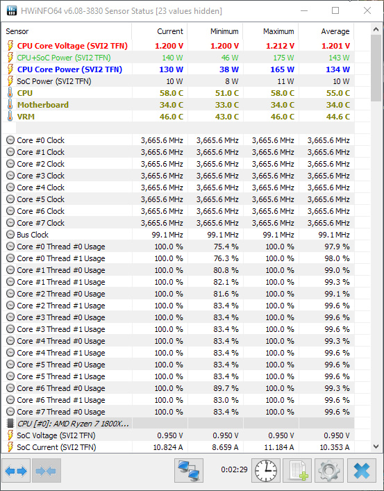

Das müsste doch genügen ?

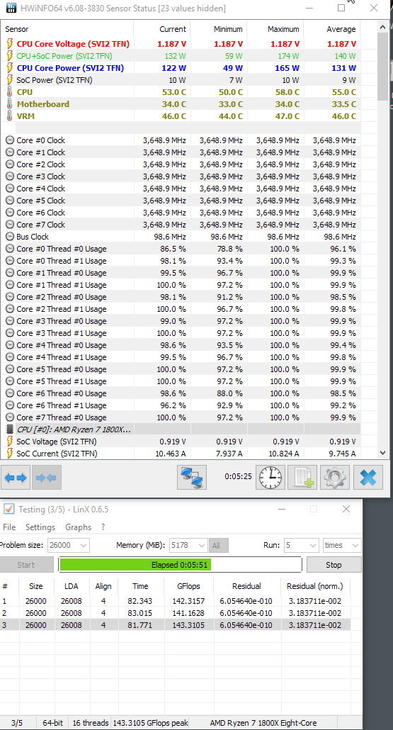

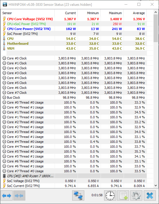

240W bei 1.4V. Gut sind keine 300W, aber die Tendenz lässt sich doch gut erkennen. Eine mickrige Mehrleistung, selbst wenn es 4Ghz wären, für extremen Mehrverbrauch.
ps: bei mehr geht der Rechner aus weil das MB 8+4Pin benötigt, aber nur 8 bekam. Da aber, wie oben erwähnt, es für mich keinen Sinn ergibt noch mehr Spannung zu erhöhen, bleibt es so.
edit: 1.87V 3.7Ghz 165W - Aussentemperatur, laut Wecker, 25C

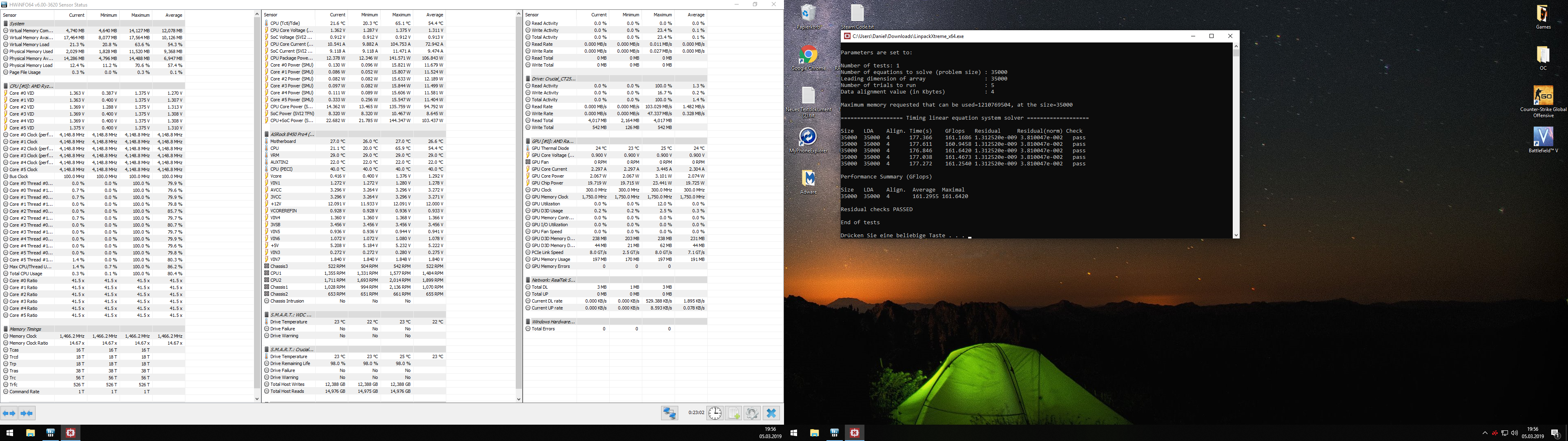

  • LinX_0.8.0_AMD_AVX.rar
