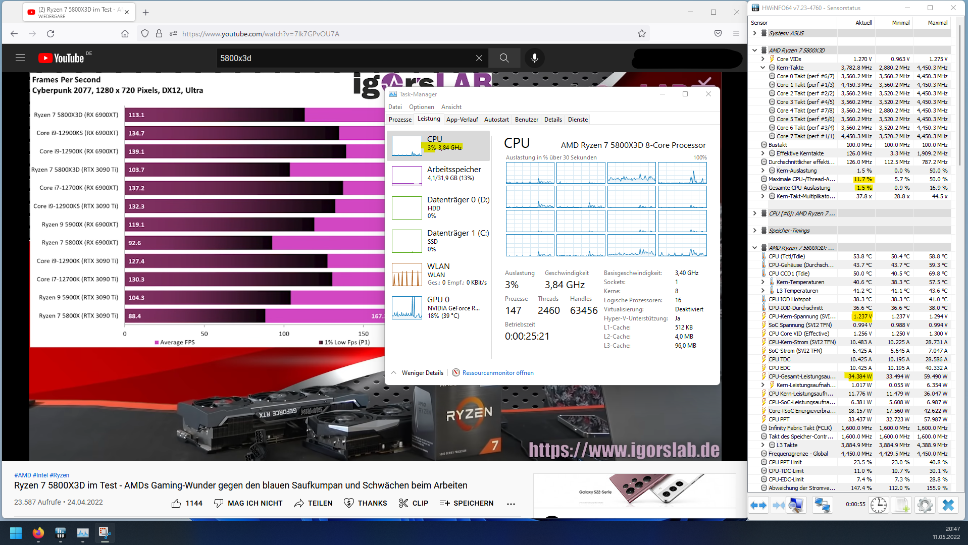

@Dome87 Du erwähnst Youtube und Streaming, das heißt Video-Dekodierung. Der Mehrverbrauch könnte da auch auf Probleme mit der Hardwarebeschleunigung zurückzuführen sein. Gibt's oft.
Steckt in allen Systemen die gleiche GraKa und läuft das Decoding wirklich bei allen drei Systemen auf der GraKa und nicht vielleicht beim 5800X3D-System auf der CPU?
Reaktionen: LukS und Gortha
Ich meinte eigentlich Steam und nicht Stream; oder wovon sprichst du?
Dome87 schrieb:
Ich messe auch an der Steckdose. Bei oben genannten Szenario (Teillast mit Browser und YouTube-Video, Steam
Achso, stimmt. Naja, ändert aber nichts. Wenn youtube läuft, streamst du, es wird ein Video dekodiert.
Ich rede davon, dass du dann genau hingucken musst. Im Normalfall entscheidet youtube selbst, welches Format, welchen Codec, es zum Abspielen nutzt, und es hängt sowohl von der Hardware als auch von Treibern und Software (Browser) ab, ob und wie die Hardwarebeschleunigung genutzt wird.
Wenn du den Stromverbrauch beim Youtube schauen vergleichen willst, bei einer Messung aus der Steckdose, also Gesamtsystem, dann sollte möglichst überall die gleiche GraKa mit gleichen GraKa-Treibern drin sein, das gleiche youtube-Video im gleichen Browser geöffnet sein und dann sollte man noch z.B. in GPU-z schauen, ob die Video Engine der GraKa bei allen Systemen gleich ausgelastet ist und bei youtube mit Rechtsklick-> Statistiken für Interessierte schauen, ob das gleiceh Videoformat drin ist.
Wenn du nur die Package Power bei youtube-Last vergleichen willst, spielt die GraKa natürlich keine Rolle, du musst aber trotzdem schauen, dass überall das gleiche Videoformat in youtube läuft, im gleichen Browser, und dass die Hardwarebeschleunigung entweder auf allen drei Vergleichssystemen aktiv ist oder eben auf allen dreien aus ist.
Reaktionen: LukS, Gortha und Rios

Beitrag schrieb:
Ah, jetzt check ich's auch. :D
3% Auslastung, frisches Win 11 (so wie beim KS vorher) 35W(!) Package Power. Der KS brauchte dabei so ~15W. Dekodierung über die GPU (siehe Taskmanager)
Reaktionen: Beitrag
Die errechnete Package Power von den Software-Tools ist für die Katze.
Es wurde ja damals schon von einigen Testseiten beleuchtet, dass man die errechnete Package Power zwischen Intel und AMD nicht wirklich vergleichen kann.
Wichtig ist was er aus der Dose zieht und das ist bei AMD und Intel im Idle ziemlich identisch.
Reaktionen: Gortha
