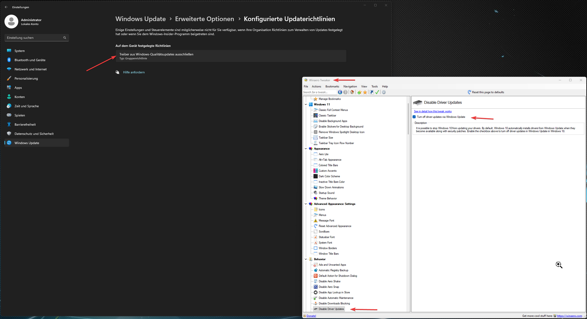

Windows Update verbieten selbst Treiber zu aktualisieren. (Oft wird ein manuell installierter einfach dirty overwritten und es gibt Probleme dieser Art)
Kabel eventuell Wackelkontakt?
Am einfachsten ist, was Windows Update angeht, du lädst dir Winaerotweaker herunter (kleine portable .exe Datei) und startest diese mit der rechten Maustaste als Administrator.
Seitdem ich auf jedem System den Winaerotweaker nutze und dort festlege, das via Windows Update keine Treiber mehr willkürlich gedownloadet werden dürfen gibt es das Problem nirgends mehr.
Btw.: Generell ein super Tool, bietet viele Einstellungsmöglichkeiten (von denen man als Laie aber lieber erstmal die Finger lassen sollte hehe).
Hier zum Download (Keine Installation nötig, kann als Portable Anwendung gestartet werden): https://winaero.com/downloads/winaerotweaker.zip
(Rechte Maustaste und "Als Administrator starten")
Denke mal ist für viele einfacher als selbst in der Registry irgendwelche Schlüssel oder Werte zu ändern.
Anschließend den Computer neustarten.
Reaktionen: Dennis_b

Snoop7676 schrieb:
Stecken die Ram in A2/B2, ist XMP aktiviert? Ja? Dann mal deaktivieren.
Ram Slots A2 und B2 in Verwendung, XMP muss ich gleich mal kontrollieren. Danke für den Tip mit den Windows Updates, das probiere ich auch aus

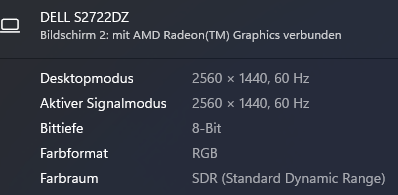

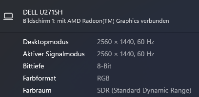

Im Einsatz sind 2 Dell Monitore, die per Daisychain verbunden sind. Beide mit selber Auflösung und Frequenz.
Ich versuche obige Tipps mal aus und schaue die nächsten Tage, wie es sich verhält. Danke schon einmal!
Dann sehe ich bei Daisychain noch das Kabel als mögliches Problem. Möglich das es eine zu geringe Bandbreite liefert
Edit: Ich sehe gerade das der S2722DZ auch FreeSync kann. auch eine mögliche Ursache für dein Problem.
Ich tippe sehr auf das Kabel vom Rechner zum ersten Monitor
Vorher kannst du testen was passiert wenn du beide Monitore an der GPU direkt anschließt, mit den vorhandenen Kabeln. Amazon Basic Produkte sind meiner Erfahrung nach immer eher zu meiden wenn man etwas zuverlässiges braucht. In der Theorie ist nur das Kabel vom Rechner zum ersten Monitor doppelt belastet durch beide Signale vom Multi-Stream Transport (MST). Möglicherweise fehlt dem Kabel einfach der nötige Support.
Edit: Beachte dabei bitte das der eine Monitor mehr Hz hat als der andere (U2715H-60Hz / S2722DZ-75Hz), sonst bekommst du damit auch wieder andere Probleme. Auch kannst du erstmal FreeSync auf dem S2722DZ der es unterstützt deaktivieren.
Edit2: Ich lese mir gerade die 1-Stern-Bewertungen auf Amazon durch. Also das bekräftigt meine Vermutung. Die Qualität der Kabel schwankt wohl von solide bis schrottreif hin und her.
