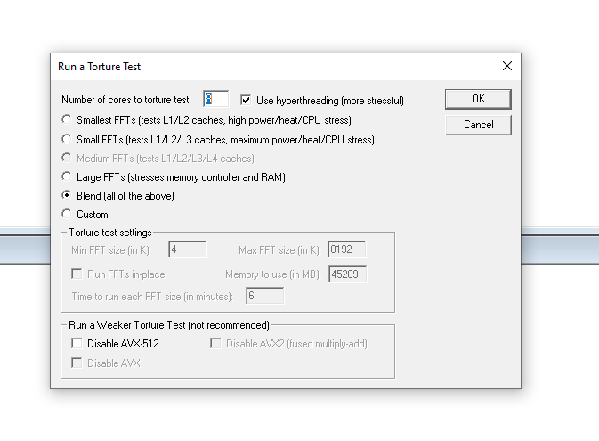

Die CPU taktet maximal mit 4,5 GHz bei Prime. Für ca. 3 Sekunden arbeitet sie mit 5 GHz. Es ist PBO aktiviert.
Maximale Temperatur lag kurzzeitig bei 70°C.
Müssten es nicht kontinuierlich bis zu 5 Ghz sein? Komme von Intel, daher etwas verwirrt.
PBO aktiviert.

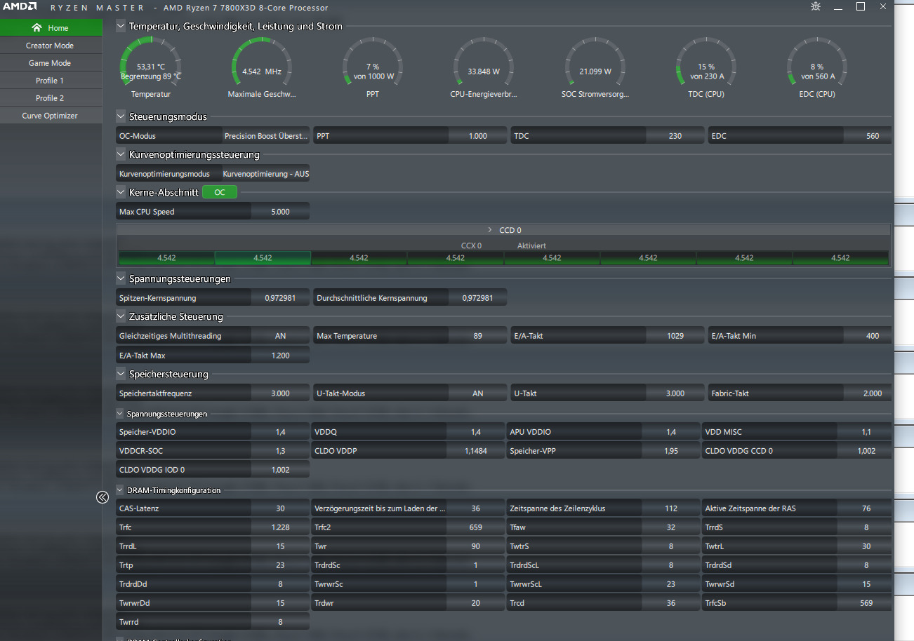

Anbei mal nen Foto von Prime und Ryzen Master.

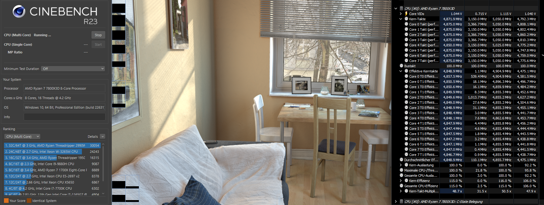

Habe jetzt mal CR23 gestartet. Da erreicht er tatsächlich knappe 4800 Mhz, bei 78-80°C.
Un im Single auch 5 Ghz.
Kann es sein, dass Prime bei AMDs nicht so dolle ist?
Wie sehen denn die Temperaturen in Prime aus? Nach meinem Kenntnisstand, kann Prime eine CPU ja noch einmal deutlich mehr stressen, als es Cinebench tut.

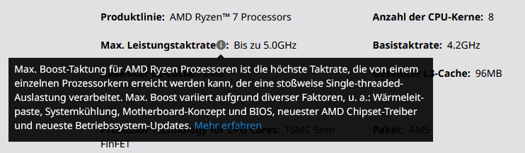

Ich hoffe, dass diese Information von der AMD-Webseite zu diesem Prozessor bekannt ist:

Wtf, du hast laut Ryzen Master eine PPT von 1000 Watt und eine EDC von 560 A 😝. Das muss dich rin Auslese Fehler sein, oder hast du ein kleines Atomkraftwerk neben deinem PC?
Nö. Einfach nur offene Limits. Verhält sich wie die 4095 Watt PL1 und PL2 bei Intel.
Reaktionen: LuxSkywalker
Mit der Kurveneinstellung im Curve Optimizer (CO) wirds dann mehr .Hast du vermutlich noch nicht gemacht. Dann kannst noch grad die richtigen Werte im Bios eintragen für PPT 162,EDC 180 und TDC 120.
Damit wollte ich mich die Tage beschäftigen. Wichtig war mir, dass es erstmal out of the Box am Standard läuft.
Standard ist bei offenen Limits und PBO aktiv aber gar nichts...
