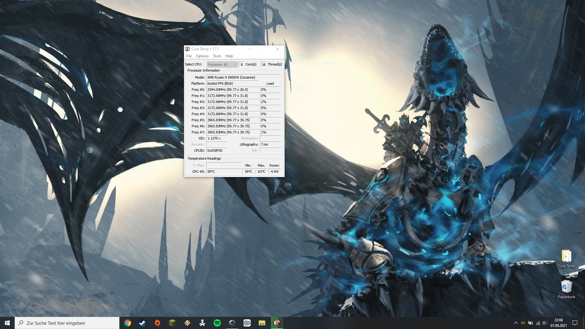

Habe ja vor kurzen Den Asus Rog G17 mit zugelegt. Nun mir ist jetzt leider Gottes schon aufgefallen das er im IDLE Modus ( Selbst bei Chrome Nutzung ) seine volle Kraft raus ballert.
Ich habe mal ein Bild angehängt um euch das mal zu zeigen ...

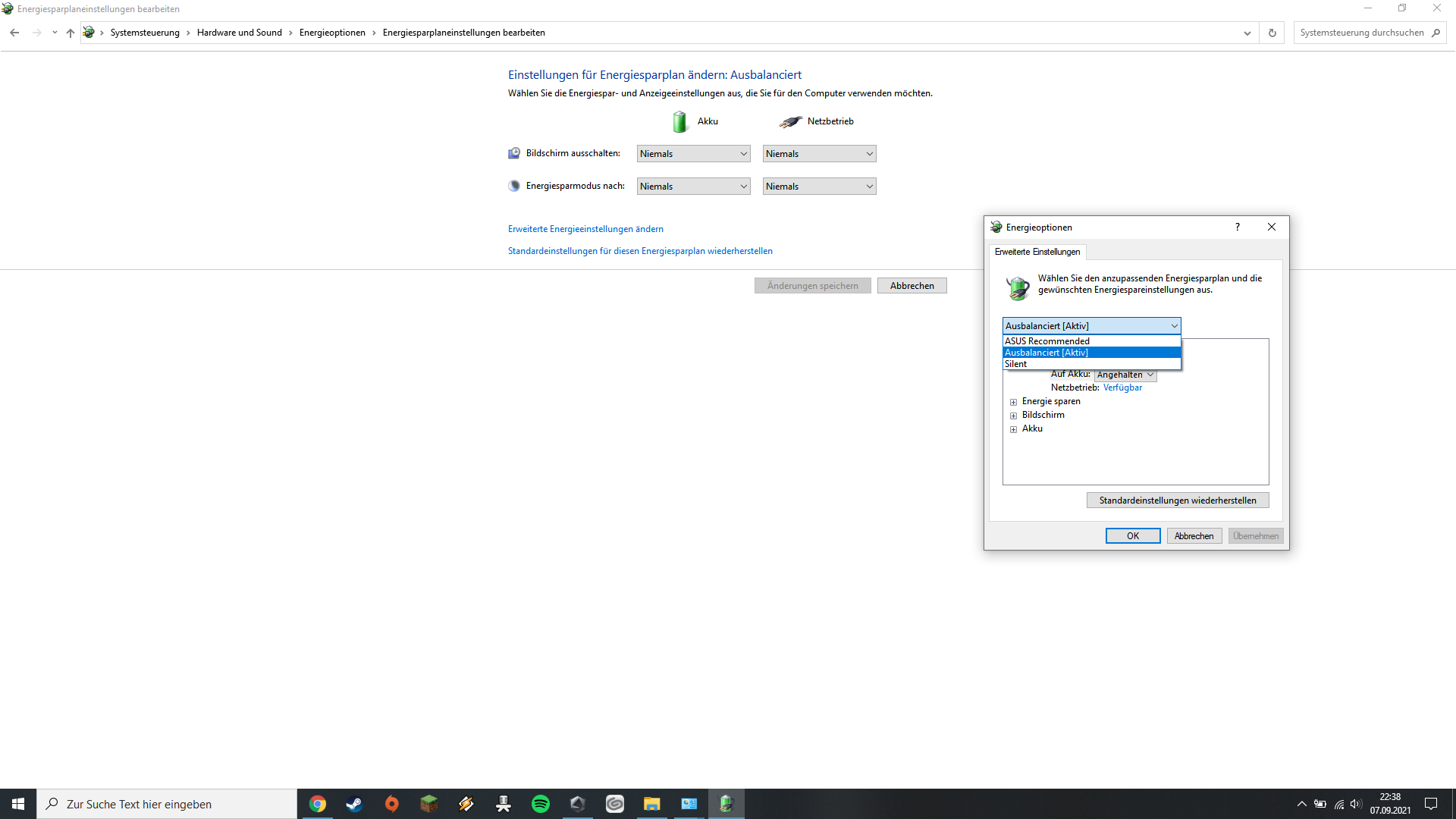

Unter Energieoptionen gibt es: AMD Ryzen Balanced
Eventuell steht er da auf AMD Ryzen High Performance?
Bei Power steht 4,9W. Ist doch OK. Zumal die meisten Tools die Ryzen eh nicht sauber auslesen. Dazu ändert sich der Takt viel zu schnell.
Reaktionen: Cebo
wird mir lustiger weise nicht angezeigt =D
ja das sehe ich auch, aber er wird im idle viel zu warm und ballert auch zu viel Power raus
Viele Tools lesen den Takt nicht richtig aus. Lade mit mal Ryzen Master oder HWInfo (hier Core Effective Clocks) runter.
CPU-Z zeigt bei mir auch ständig 3.500+ Mhz bei einem 5900X an und in Wirklichkeit ist es viel weniger.

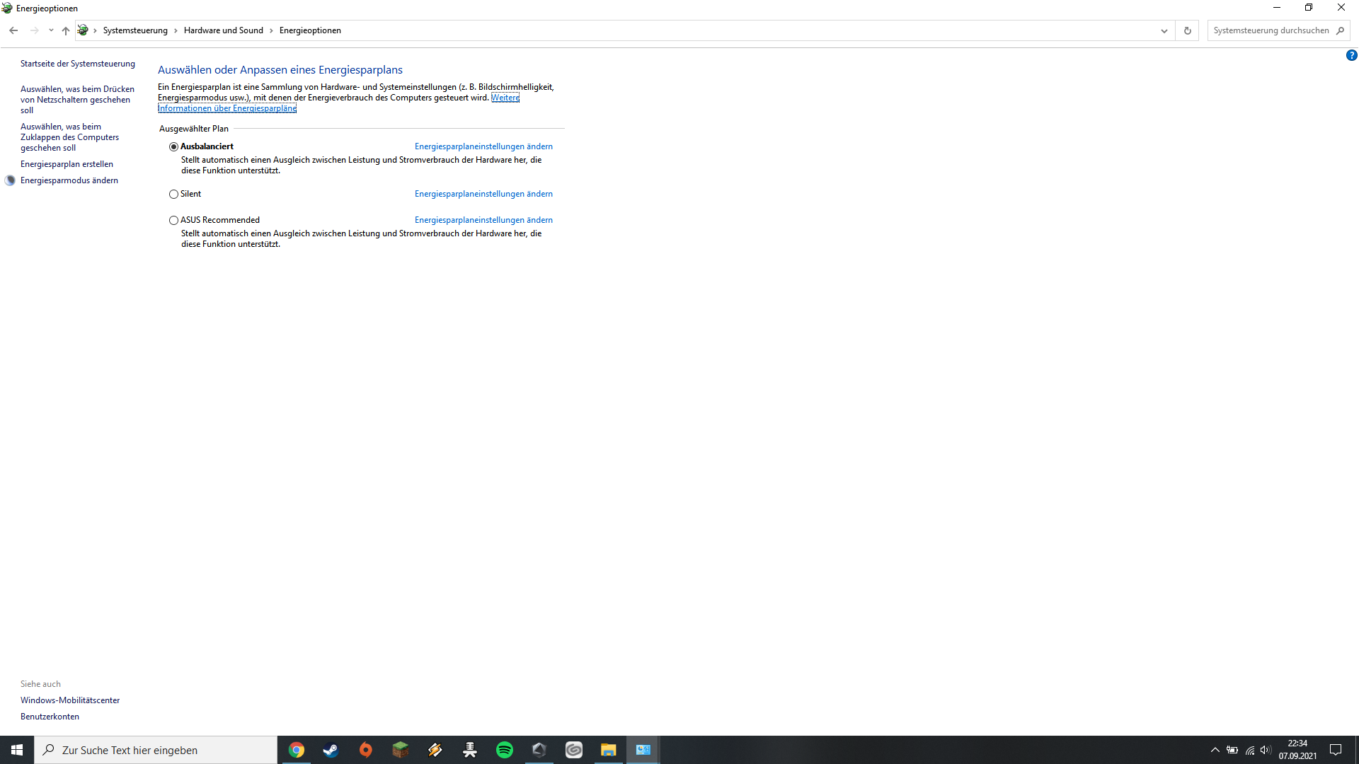

was ich aber auch nicht verstehe , der AMD Ryzen Balacend Driver ist drauf aber ich kann das nicht in den Energie optionen auswählen
schaue screenshot

Bei meinem HP mit Ryzen 7 4800H musste ich ziemlich weit in die Windows Energie-Optionen rein gehen, über "erweiterte Energiespareinstellungen" dort dann unter Prozessorenergieverwaltung die Minimallast auf 5% stellen und schauen, ob du noch an weiteren Parametren stellen möchtest. Das hat es bei mir gebracht. Vorher stand da glaube ich 50% oder sowas und damit war der Lüfter immer nervig.
Bei den 5000er gibt es kein ryzen balanced mehr. Da gibt es nur noch die Standard Windows Optionen.
Reaktionen: sebbolein

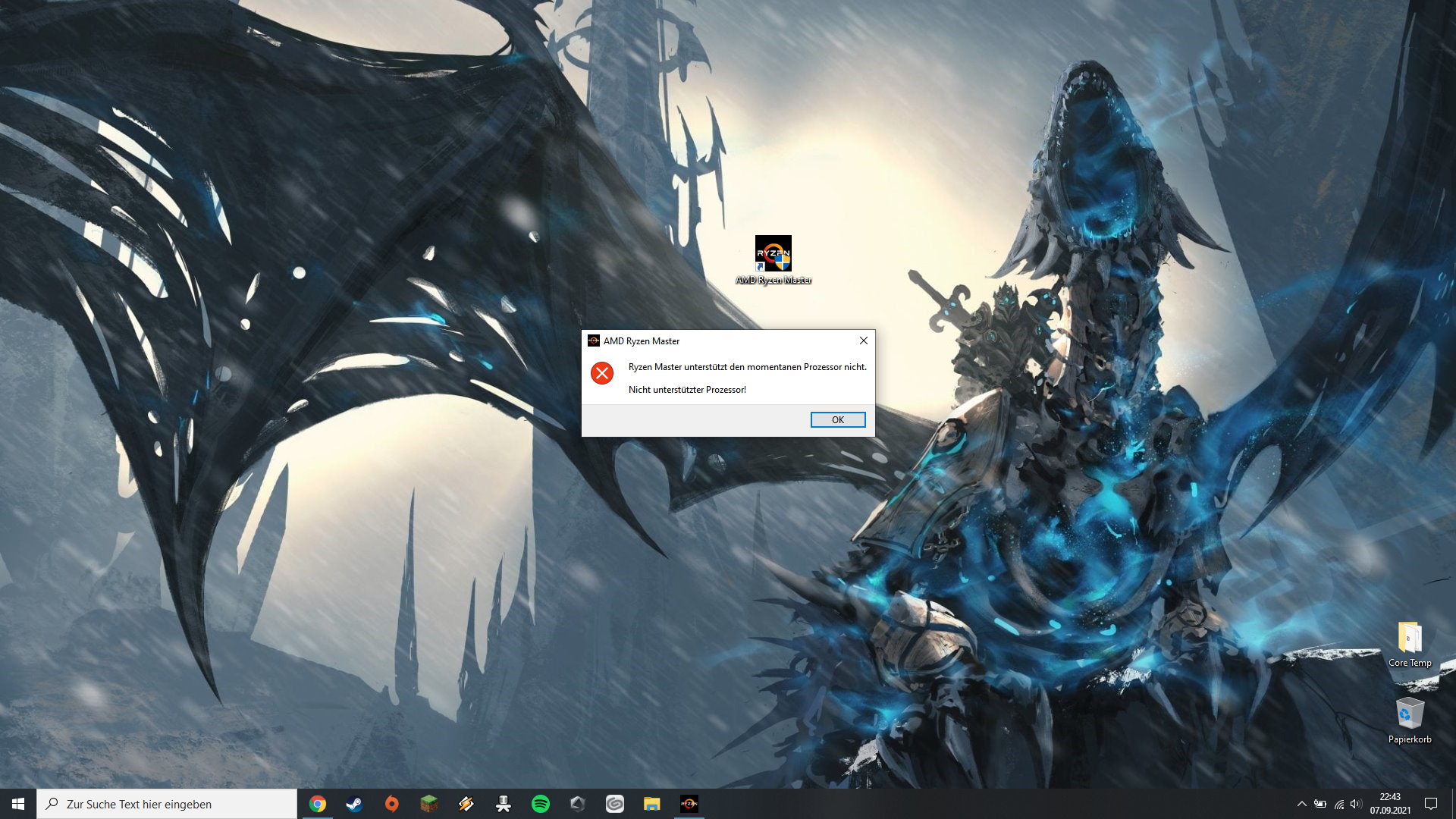

Habe versucht den AMD Ryzen Master zu installieren ,
wird angeblich nicht unterstütz =D ... was ist den da jetzt los

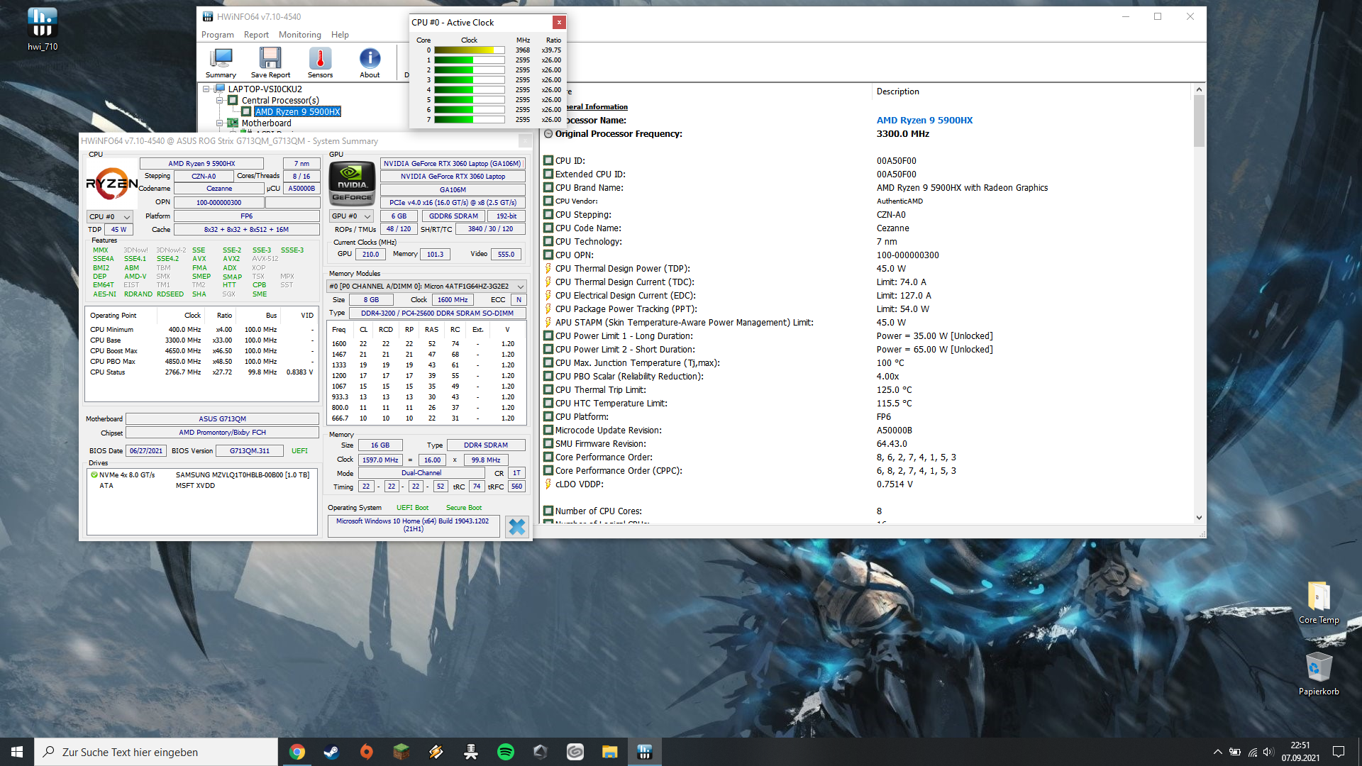

Mit dem ryzen Master Tool kannst du wenigstens sehen wie die Kerne wirklich belastet werden. Kannst du gerne mal installieren. Ein 5000er zeigt im Idle immer ~50grad an. Selbst bei kleinen Auslastungen z.b. Browser starten. Das heißt für diese CPU nix, das ist Bauart bedingt. Du musst nur die lüftersteuerung anpassen wenn dich die Lautstärke stöt
Hast du die Version bei AMD direkt runtergeladen? Ansonsten halt mal HWInfo installieren.

Ja, liegt am Asus Kram. Hast du auch bei HP und anderen Laptop herstellen. Darum sollte man auch nur die Treiber von deren Webseiten nutzen für die volle Kompatibilität.
Probier mal HwInfo
Ryzen Master unterstützt keine Mobilprozessoren (mehr). Hab dasselbe Problem. Laut MSI Afterburner komm ich bei der selben CPU auch nicht unter 5W/800MHz.

Starte HWInfo mit der Auswahl "Sensors-only" und schau dann im Reiter "Core Effective Clocks"
Reaktionen: Cebo
Was soll da nicht stimmen? Wieviel verbraucht er denn momentan im idle? Packagepower
