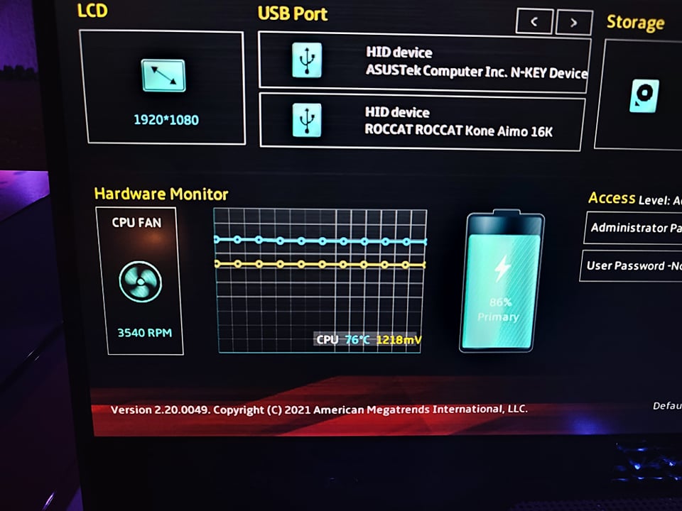

Ich hab jetzt mal geschaut ... also in der UEFI wird er auch erst 80 Grad warm und fährt heftig hoch, keine Ahnung ob das so Gescheit ist ...
Was mich halt auch Irritiert warum sollte er den ganze zeit unter vollast sein ? War ja bei Intel auch nicht so ,...

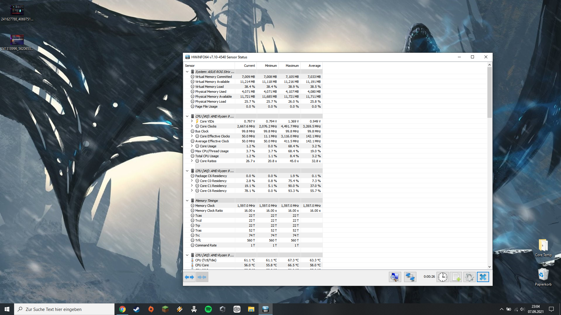

Du hast kein Problem mit deiner CPU.
Die vermeintlich angezeigten hohen Taktraten deiner CPU sind die letzten Taktraten, welche die CPU meldet bevor sie Kerne in den "Deep Sleep" parkt. Laut deinem HWI Screenshot Läuft deine CPU mit 50Mhz (Core Effective Clock).

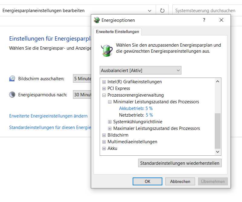

ich hab einfach jetzt bei Energie Optionen , Asus Recommende eingestellt und seit dem bewegt er sich bei 49 bis 55 grad und die Graka bei 52 Grad...

Schau mal hier: was eingestellt ist. Wenn die CPU nicht weit genug runter gehen kann, verbrät sie natürlich auch mehr.
so sieht das halt nicht bei mir aus ...

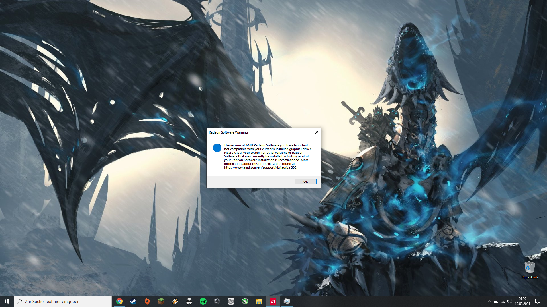

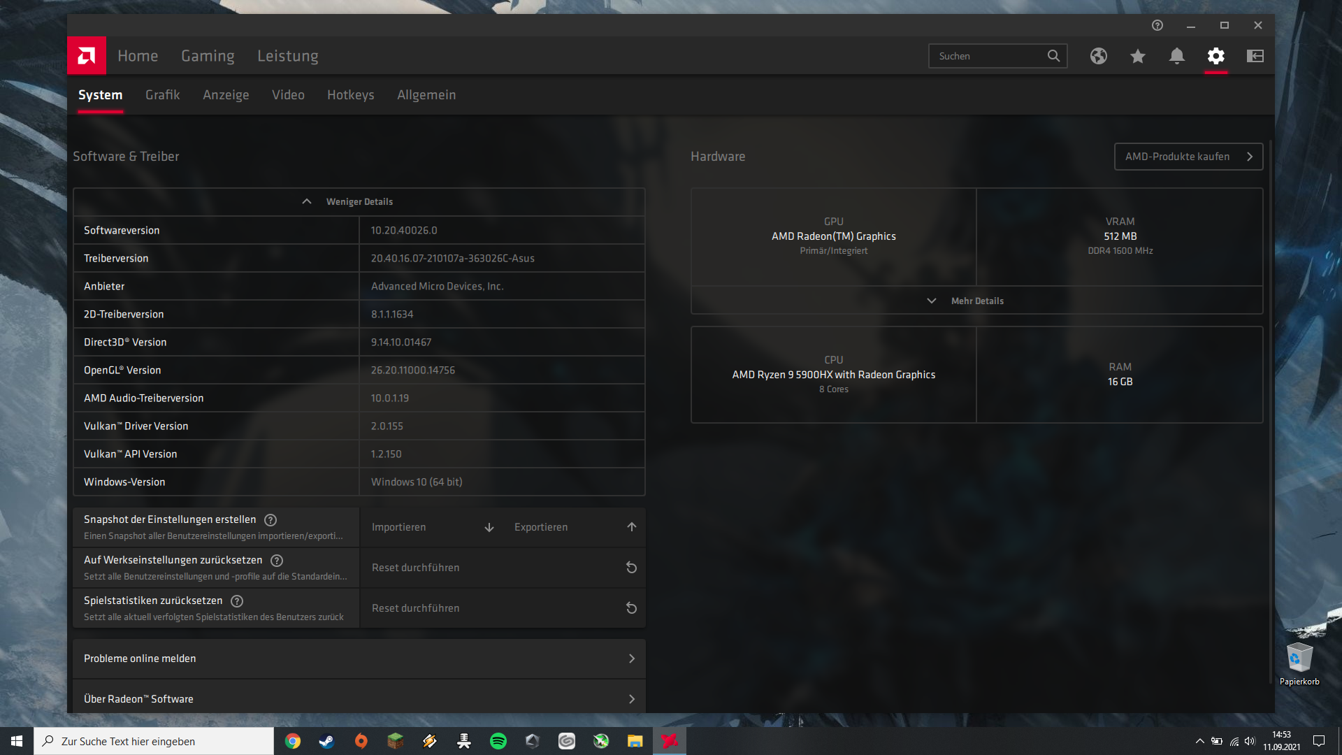

Ich habe jetzt Folgendes Problem :
hab den neusten Driver von AMD Adrenalin installiert und jetzt kam das =D ...
Hatte vorher den 21.6.1 und jetzt den 21.8.1, beide die gleiche Fehler Meldung...
Welcher Treiber bzw Grafiktreiber für den Ryzen 9 5900HX ist den geeignet...
auf der Internetseite steht das sowohl der 21.6.1 als auch der 21.8.1 kompatible sind... aber nach 2 mal pc hoch fahren komm die fehler meldung

Die vom Hersteller des Laptops.
warum sollte ich die vom Hersteller von Laptop nutzen wenn ich einen AMD Ryzen habe . dann möchte ich ja auch den Treiber nutzen können oder ?
Weil es eine mobile CPU ist mit einem darauf angepassten Board. Wo teilweise die treiber, hier von Asus an das System angepasst werden damit es ohne Komplikationen läuft. Denn das Board hat keine besonderen Vorgaben es kommt auch komplett ohne Chipsatz, denn diese CPU ist ein SOC. Bei Laptops heißt es nimm den Treiber vom Hersteller, wenn man weniger Probleme haben möchte.
Important Note for Laptop and All-In-One (AIO) PCs
AMD recommends OEM-provided drivers which are customized and validated for their system-specific features and optimizations.
If you experience issues using the Radeon™ Software Adrenalin driver package downloaded from AMD.com, please install the OEM-provided drivers for full support and compatibility.
ich habe jetzt einfach folgendes gemacht:
Komplett die Treiber von AMD runter geschmissen und neu installiert ... Sprich den Seperaten Chipset Treiber den ich drauf gemacht habe habe ich weg gemacht sowie den Restlichen kram...
Dann bei AMD den Treiber runtergeladen, 21.6.1 ausgewählt, weil dort empfohlen stand und zack wurden die AMD Treiber für Chipset und so weiter mit installiert .
Die Treiber die Anscheinend vorher drauf waren , waren nicht mit dem Treiber Kompatible ...

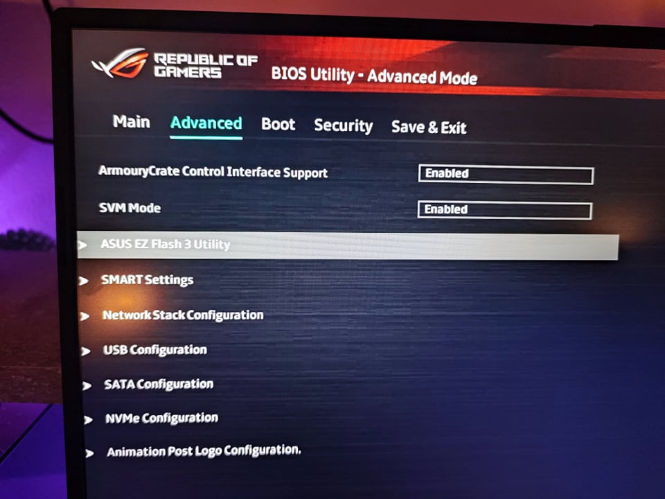

War schon im UEFI Gewesen aber dort kann ich nichts großartiges einstellen. Des weiteren habe ich ja Ryzen Master ausprobiert um halt auch die TDP einzustellen aber das funzt auch nicht . Hab so das Gefühl das dass ROG Strix hier alles blockiert irgendwie .
Gibt es eine Möglichkeit dies eventuell zu umgehen ? Das Ding ist ich bin an Armoury Crate gebunden wegen AURA , was ja auch noch ein Zusatz Programm ist für die RGB Tastatur =D . Aber ich denke mal das es nicht so viel Leistung Frisst. Laut Taskmanager langweilt sich der Ryzen 9 5900HX auf 3 bis 10% wenn ich Chrome anhabe.
