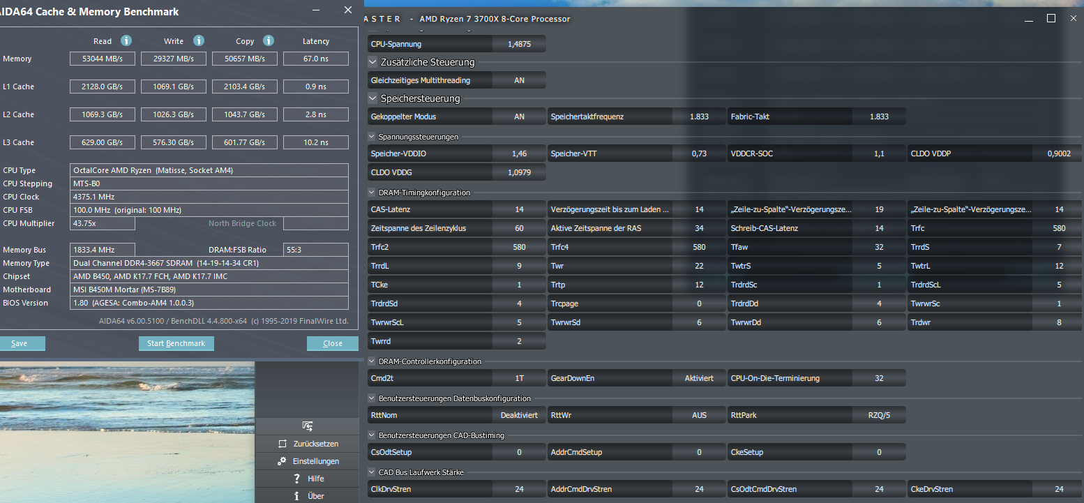

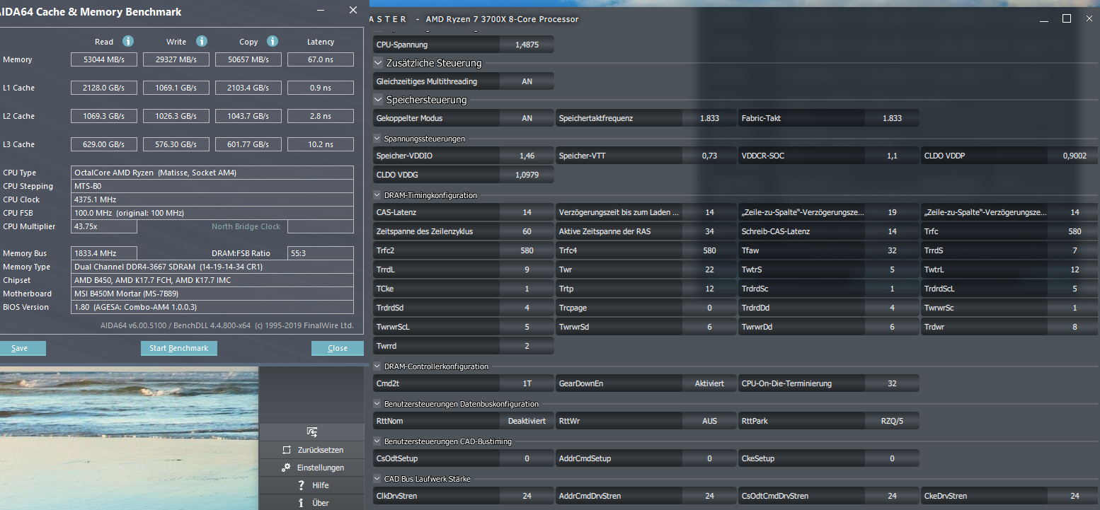

S
so_oder_so
2x 16GB G.Skill Trident Z DDR4 4000 C19 @ DDR4 3800 C16 1T @ 1,40v @ 1:1 IF
Leider noch mit den Subtimings vom XMP, aber das wird morgen geändert. Dann sind die Latenzen auch besser.
Schick, was mit Dual Rank nun geht.
