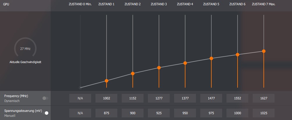

ich möchte meine neue Nitro+ 64 etwas undervolten und übertakten. Hier ist ein Screen vom UV. Wie gehe ich dann beim OZ vor? Ich habe die mV von P1-P7 gesenkt. Nach dreimal 3D Mark durchläufen blieb das System stabil.
Wie geh ich bei der Erhöhung der Mhz vor?
Wie läuft das Ganze beim HBM2 ab? bei dem einfach die Taktraten langsam erhöhen oder muss da bei den mV auch was gemacht werden?

@Genius zuerst einmal würde ich den aktuellen Stand bzw. mit Werkseinstellungen benchen.
Anschließend kannst du dich ganz gut an der Taktkurve meinen Profils hier orientieren, damit wird der Taktverlauf etwas homogener.
Ich würde mal grob in folgende Richtung gehen:
Power Target: + 50%
Beim HBM2 kannst du Spannung nicht ändern auch wenn WattMan etwas anderes suggeriert.
HBM2 würde ich in 25% Schritten testen und dazu 3DMARK nutzen. Du wirst sofort Grafikfehler sehen, sobald der HBM2 instabil wird.
Wenn das o.g. Profil stabil ist, noch einmal 25 MHz hoch bei jedem P-State. Stabil? Nochmal.

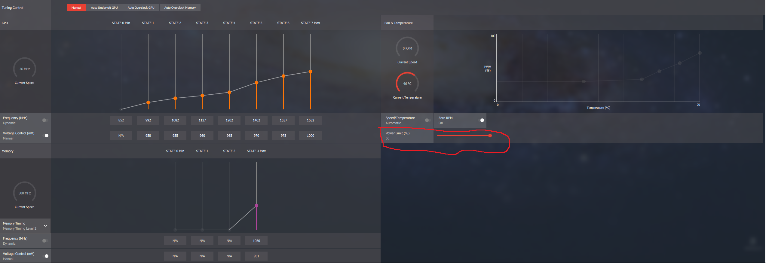

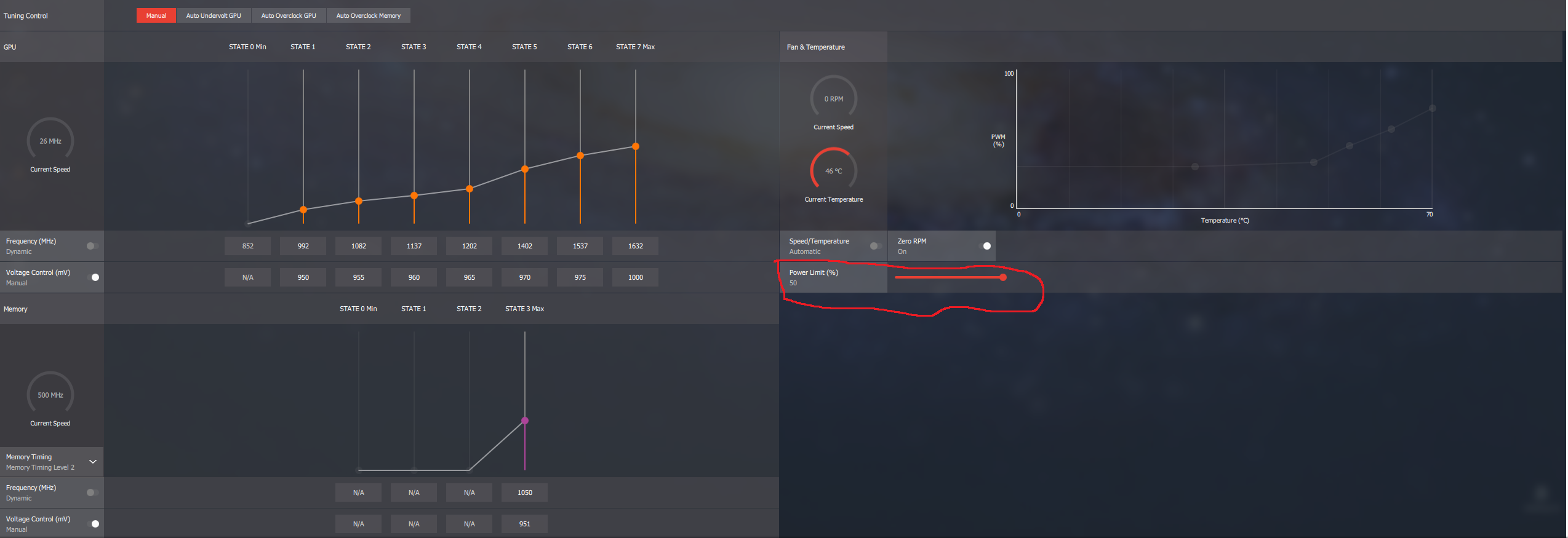

@RYZ3N Wo seh ich das Power Target? Ich hab die 19.1.2 Adrenalin drauf. Hab nix gefunden oder ich bin blind :P
Danke! Da steht 0%

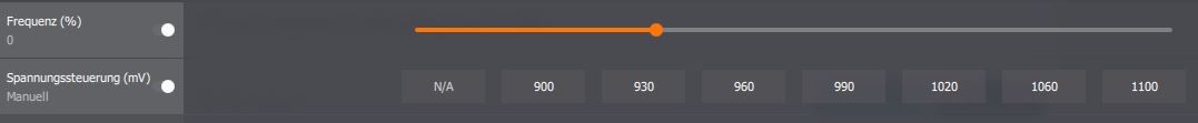

Hier ein paar Ergebnisse:
7702 auf Werkseinstellung, Power Target +50%
7562 mit Auto Undervolting
7731 bei folgendem Undervolting und PT +50% und 1000 Mhz HBM
Das heißt quasi, ich kann mit den mV noch weiter runtergehen oder?
Ich würde die Auto-OC und Auto-UV Funktionen auf keinen Fall benutzen und alles händisch machen.
Ich würde noch 50mV pro Power State runtergehen und wieder benchen.
Das Ziel ist es ja, mit Power Target +50% und OC/UV ein höheres oder zumindest gleichwertiges Ergebnis bei geringerem Verbrauch zu realisieren.
Beim HBM2 sollten auch noch 50-100 MHz drin sein, bei ~ 1.100 MHz trennt sich dann die Spreu vom Weizen.

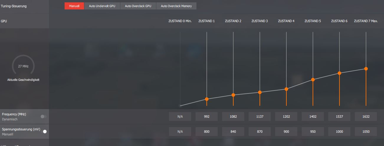

Nach einigen Testreihen bin ich nun zu diesem Ergebnis gekommen:
Der HBM taktet mit 1080 Mhz.
Bei der Spannung hab ich an P1 und P2 eigentlich nix verändert. Sollte ich hier auch noch nach unten regeln oder ist das hier egal?
Reaktionen: SVΞN
@Genius sieht doch schon sehr gut aus.
Ich persönlich binden die unteren P-States immer so mit ein, dass ein homogener Verlauf von Takt und Spannung entsteht.
Bei dir sieht das aber schon sehr gut aus, ich denke du musst da nichts mehr ändern.

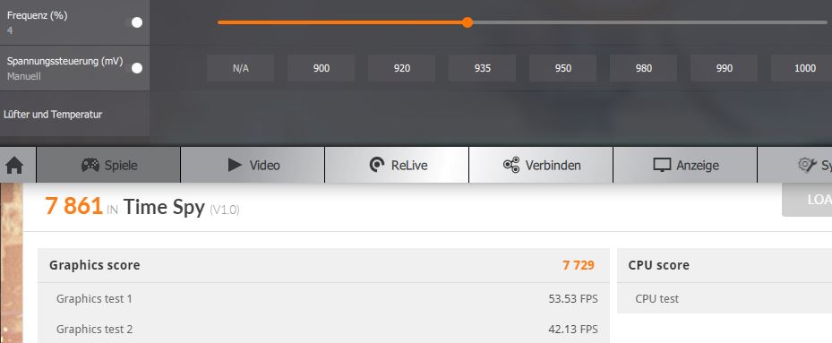

Ich sehe gerade, OC hast du per 4% Frequenzanhebung gemacht. Da lässt sich bestimmt noch was optimieren, indem du die Werte für P1-7 händisch eingibst.
@RYZ3N
Mehr konnte ich so nicht erhöhen. Bei 4,5% stürzte der Treiber ab und hat sich zurückgesetzt.

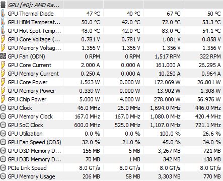

So siehts aus:
Die Temperaturen und der Verbrauch sind trotz UV und nur geringen OC relativ hoch.
Ich denke, dass ich die Taktraten auf standard lasse, da ich mit einer Auflösung von 2560x1080 spiele und da ist aktuell kein OC nötig.
Hier die Werte mit Standardtaktraten. Da ist die Temperatur gleich mal um 7° niedriger und der Verbrauch um 62W.
