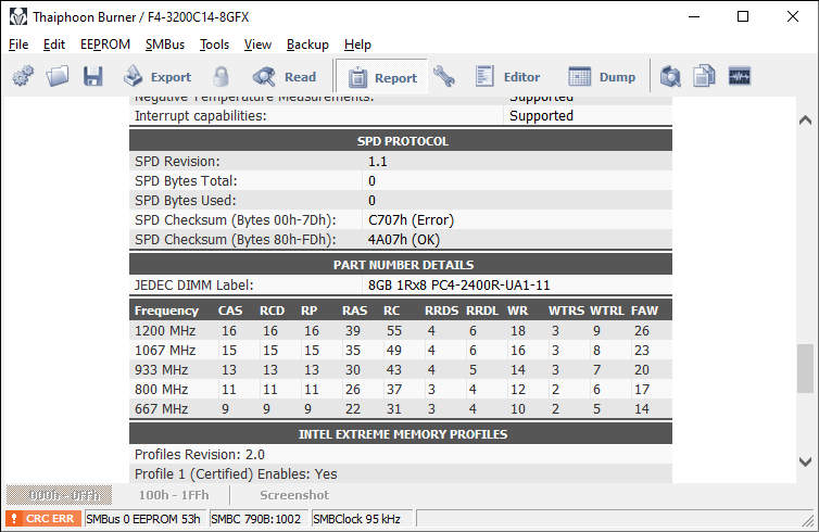

Ich habe aber noch eine andere Frage, und zwar ist mir beim Einstellen der neuen Timings aufgefallen, das Thaipoon bei einem der Riegel einen CRC Error beim SPD Protocol, bei Read SPD on SMBus #0 at 53h,
ausgibt. Wenn ich den Riegel von B2 nach A2 wechsel, wandert der Fehler auch von 53h nach 52h mit, soweit so richtig. In CPU-Z werden aber bei SPD keine Daten in Slot4 angezeigt, egal ob der Riegel in A2 oder B2 steckt. Ich denke mal, das ist ein Lesefehler in CPU-Z. Die eigentliche Frage ist aber, macht es Sinn, das Kit zu reklamieren, das Kaufdatum ist der 19.09.2017, also länger als 2 Jahre her und beim Testen funktionierten Aida64, TM5 und Kalhu (1x 10000% am Abend und 10000% am Morgen) einwandfrei und das System läuft bis jetzt absolut stabil.
Vorab schon mal vielen Dank für eure Antworten.
| SPD Checksum (Bytes 00h-7Dh): | C707h (Error) |

Das mit dem Error im Thaiphoon Burner hatte ich schon mehrfach mit unterschiedlichen RAM- und Programmversionen. Ist ein Problem vom Thaiphoon Burner, nicht vom RAM. Einfach nochmals auf "Erkennen" Edit: "Read" drücken (bis CRC okay ist) und gut ist.
Grüße, TM
Grüße, TM
Moin, bei mir tauchte der CRC Ablesefehler erst mit der neusten Version von Taiphoon Burner auf. Einfach noch einmal einlesen lassen. Hat ja @Tanzmusikus schon geschrieben.
