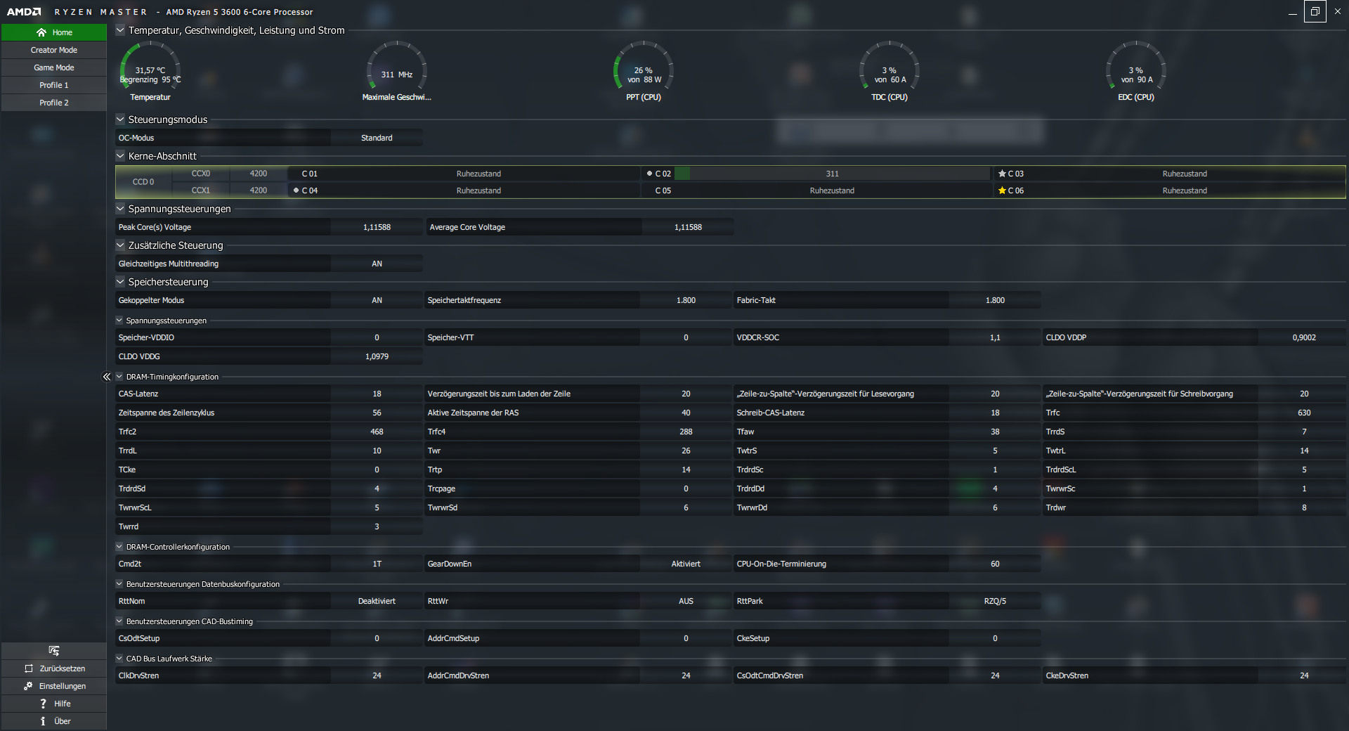

Ich habe mal ein Bild vom Ryzen Master Tool angehÀngt, in dem die Timings und Einstellung zu sehen sein sollten. Vielleicht hilft das ja, wenn ich schon nicht den Timing Checker nutzen kann.

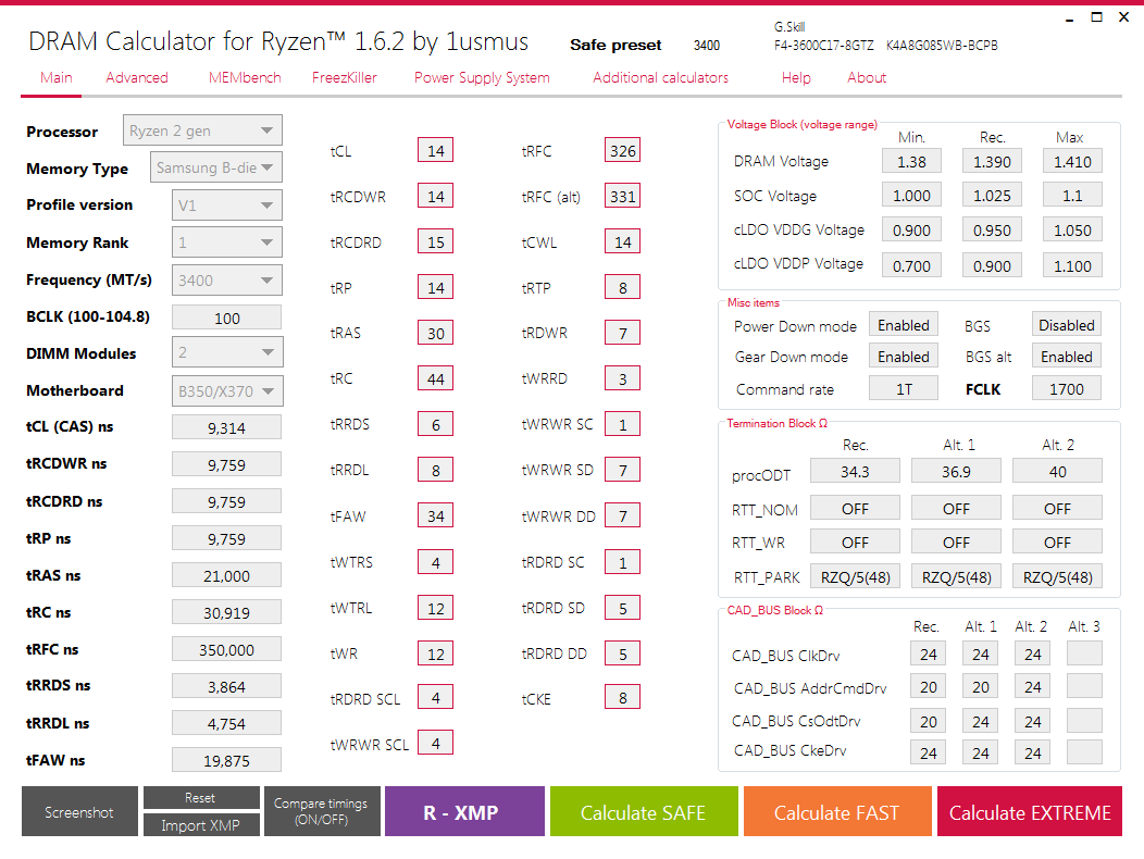

Warum kannst Du eigtl. keine 3600er Einstellung im DRAM Calculator eingeben, verstehe ich nicht.
Ist der Calculator bei den 300er Ryzen immer noch so begrenzt? Ich kann (theoretisch) 4000 und höher in Verbindung der B-Dies mit meiner Zen+ CPU einstellen & er liefert mir Werte.
Mit 3600 MT/s sind sogar safe- und fast-settings möglich. Ich nutze Version 1.6.2 des DRAM Calculators.

Wenn ich die Daten des Speichers mit dem Typhoon Burner auslese und dann im DRAM-Calculator lade, kann ich zwar 3600 MHz anwÀhlen, aber bekomme dann direkt die Fehlermeldung "Error Not supported!". Kann also leider nur mit den Timings bei 3200 MHz herumspielen.
Du mĂŒsstest natĂŒrlich noch ein paar Klicks bezĂŒglich Prozessor Generation, Memory Type, Profil Version, Memory Rank sowie Anzahl der DIMMs und Motherboard Chipsatz Version tĂ€tigen (hast Du wahrscheinlich schon).
Kannst Du da bei Profil Version ggf. zwischen V1 & Manual umschalten?
btw: Typhoon stellt PC-Zubehör her, also -> Thaiphoon Burner. ;)
Ja, das habe ich schon. Ich kann bis maximal 3466 MHz die Timings berechnen lassen (habe ich aber gerade erst herausgefunden). Bei 3600 MHz gibt es dann aber die Fehlermeldung.
Werde mich mal mit den Timings beschÀftigen und schauen, wie sich der RAM dann bei 3600 MHz verhÀlt.
Sind "leider" Hynix AFR Single Ranked.
Edit: Ja, kann zwischen V1, V2 und Manuell wÀhlen. Habe es erstmal mit V2 getestet, da hier die Timings noch etwas lockerer sind, als bei manuell.
Hm, bei AFR ist es bei mir auch begrenzt. Vielleicht hat es 1usmus noch nicht implementiert oder bisher noch keine Hynix-AFR so hoch stabil takten können - k.A. ...

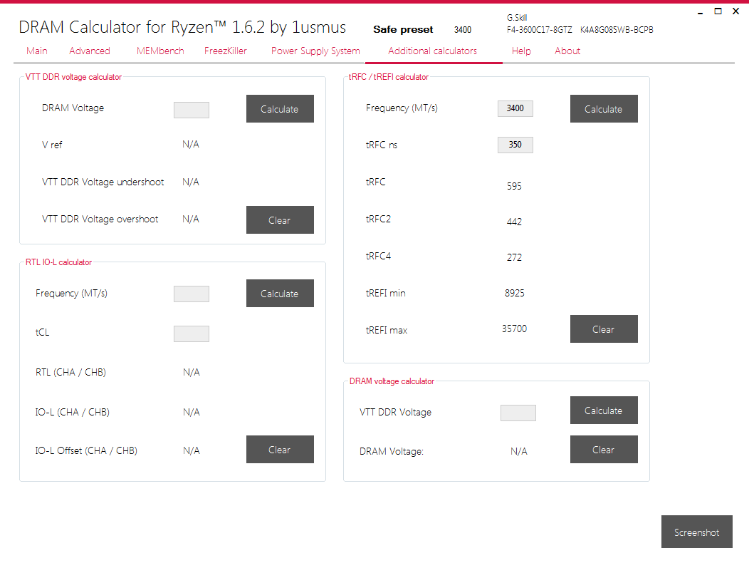

Ich wollte gerade meinen neuen Ryzen 3600 in Betrieb nehmen und habe such die neue Version vom DRAM Calculator gezogen.
Allerdings spuckt dieser kein tRFC2 und tRFC4 mehr aus :confused_alt:
Unter "Additional calculators" findet sich zwar ein "tRFC calc" aber ich bin mir nicht sicher was er mit "tRFC ns" meint (bzw. woher ich das bekommen soll).
Wenn ich die 350,000 aus dem Screenshot nehme spuckt er die folgenen Werte aus die mir etwas hoch vorkommen:
Zumal er auf der ersten Seite doch tRFC kalkuliert hat...
Ich versteh's nicht :/
Du brauchst kein trfc2 oder trfc4, lass die auf Auto. Die werden eh nicht genutzt.
