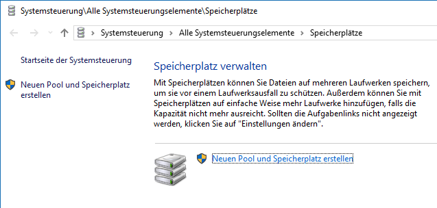

Wird das Storage- bzw. SpeicherPool in Windows10 benutzt?

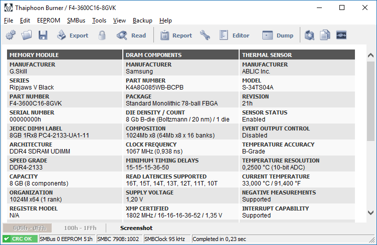

Wenn es bei dem RAM-Modul @ 53h wirklich regelmäßig öfter oder sogar immer zu diesem Fehler kommen, dann ist ein SPD-Fehler wahrscheinlich. Wenn dieser Fehler nachvollziehbar mitwandert - auch.
Bei mir, und wie ich es bei @econ gelesen habe, kommt ein CRC-Fehler nur sporadisch vor.
Beim Erneuten Einlesen ist es dann okay. Auch 10x danach noch.
Was meinst du damit?
(Dieses Win10 "RAID" Zeug?)
Hab das auch noch nicht genutzt, aber in div. Foren darüber gelesen.
825072
Also nicht das RAID-Zeugs vom BIOS des Boards, sonder ( ja! ) von Windows 10 selbst.
Das soll halt manchmal in Spielen auch Lags/Hänger verursachen können.
Wahrscheinlich ist es meist ein JBOD, ob RAID darin möglich ist ...?? :confused_alt:
Reaktionen: nospherato
Ja gut, ist halt ein Software RAID, da würde ich nicht zu viel von verlangen, aber der Hinweis ist sicher nicht verkehrt. Nicht das man es mal ausprobieren wollte und vergessen hat oder so :D
Reaktionen: Tanzmusikus

Hallo @Tanzmusikus, ja kommt immer zu dem Fehler, auch wenn das Modul wandert.
Er wird so sein, wie @cm87 es beschrieben hat, also ein Fehler im SPD, wenn dadurch jedoch die Funktionalität des Moduls nicht beeinträchtigt ist, danach sieht es ja nach den Tests aus, soll es mir egal sein. G.Skill gibt, glaube ich auch lebenslange Garantie auf ihren RAM, also könnte ich immer noch reklamieren.
Gruß Teuti
Nein.
