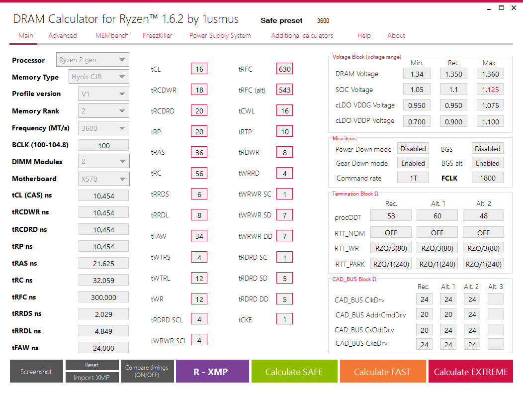

Jop, RAM sind auf A2 und B2. Und Part Number steht: H5AN8G8NDJR-TFC.

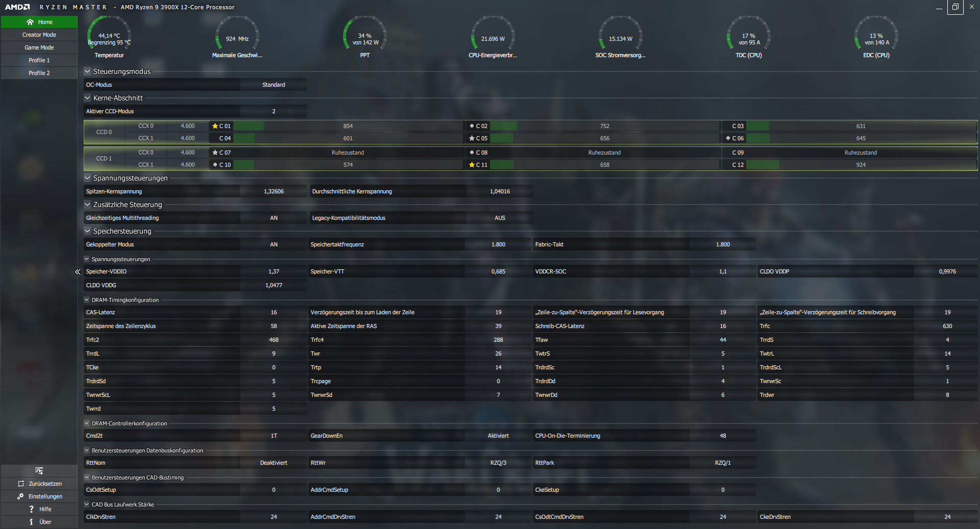

Müsste ja so sein? Alles was rot ist, müsste ich so einstellen? Muss nur gucken wo SOC Voltage ist.
Mit den minimalen Werten für SoC und RAM SPannung sollte es schon klappen. Auf jeden Fall GearDown Mode aktivieren. Vielleicht auch generell die Anleitung im ersten Post gut durchlesen.

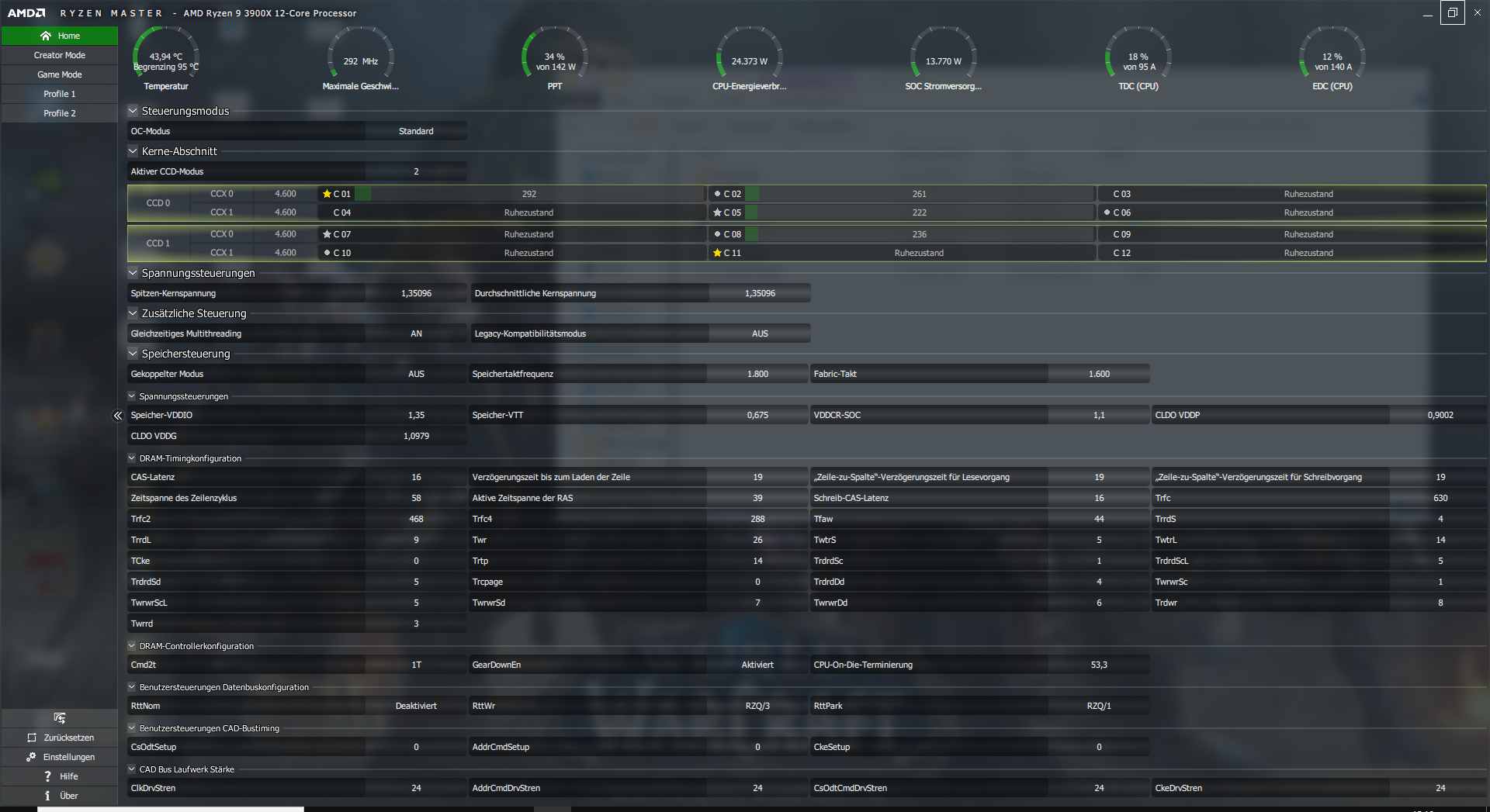

Cinebench lief nun ohne Probleme durch. Ich habe die roten kasten geändert inkl. 1T und GearDown Mode. Nun muss ich gucken, was der Code F8 nun heisst. Ist nach der Einstellungen aufgetaucht, glaub bzw. hab es nie gesehen. Hab Pics hochgeladen. Was ist mit trfc (alt) gemeint? hab nur trfc geändert.-
Dein RAM läuft auf 2133 MHz und 1.2V. Das musst du auch im Bios erhöhen sonst bringt das OC ja nix.
Deine Chipsettemperatur hängt von verschieden Dingen ab, da kann dir pauschal erstmal keiner eine Antwort geben. GPU direkt darüber eingebaut, PCIe4 SSDs an Chipsetslots dran, nicht genügend Luftzirkulation, silent fan curve im BIOS etc. All das kann die Temperatur steigern.

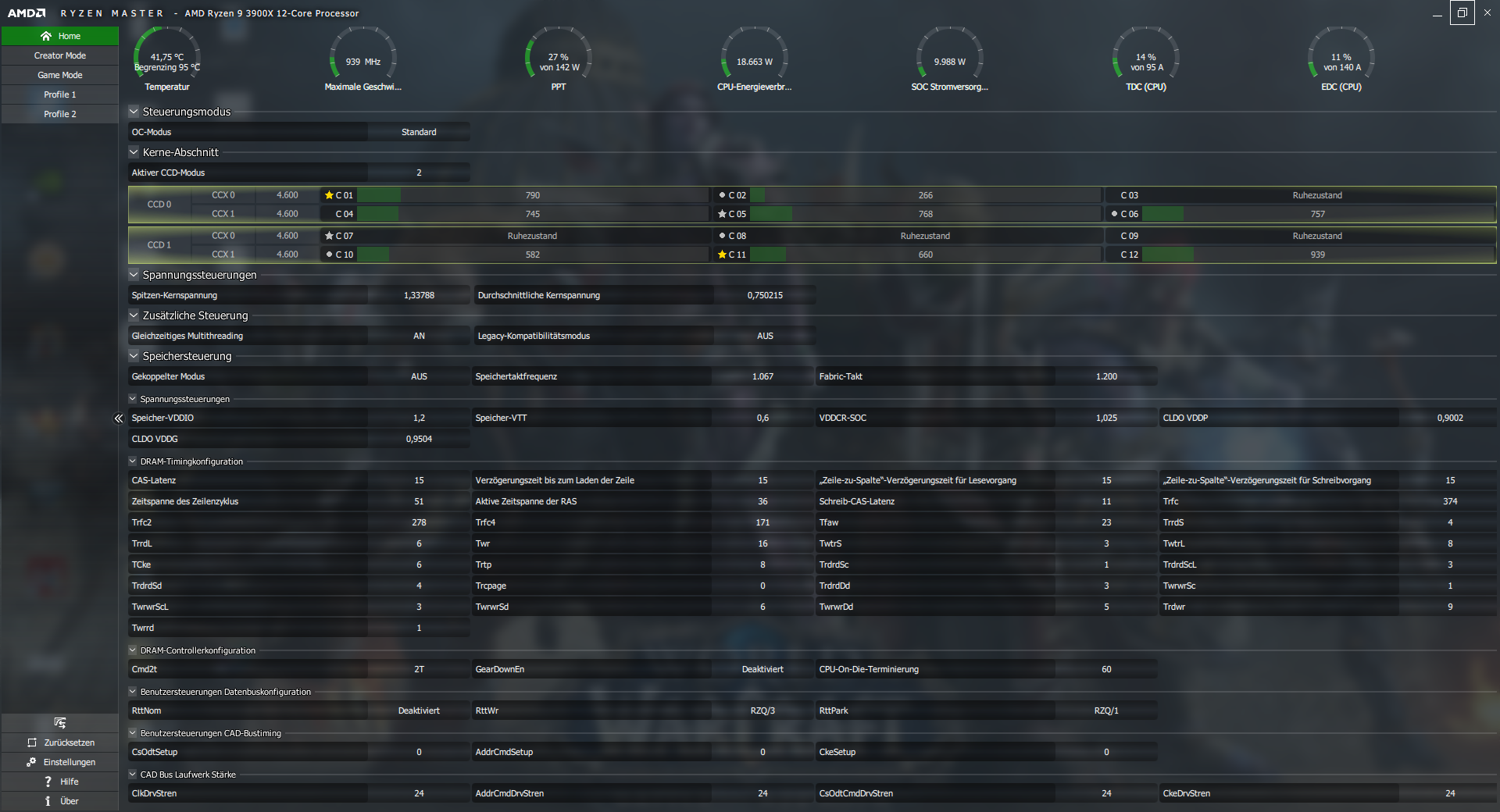

Hab System Memory Multilier auf 36.00 gesagt und DRAM Voltage auf 1.35. Pc stürzt ab.

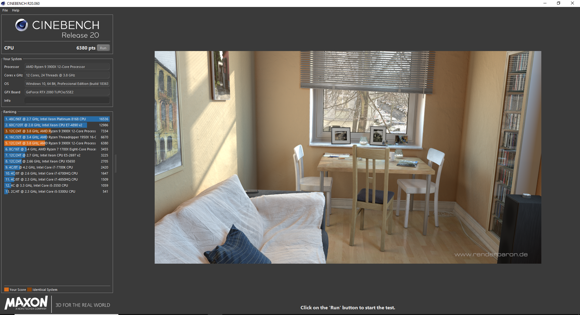

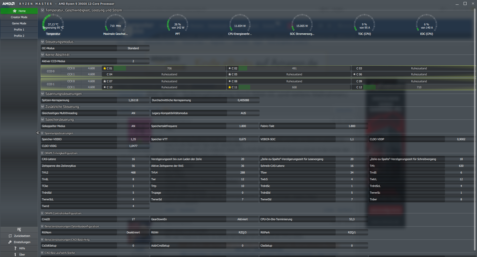

Mit dieser Einstellungen läuft wenn ich SOC auf 1.1 fixiere. Nur der Cinebench find ich nicht grad toll? Bei standard war es immer über 7000. Und hab F8 Code.
EDIT: Ok, läuft doch nicht rund.
XMP geht definitiv nicht? Ist schon komisch, dass du hier nen OC probieren musst der sogar schlechtere Timings als stock XMP hat (16-19-19-39). Aorus Master ist ja jetzt auch nicht unbedingt das billigste Brett...
Hast du mal CMOS Reset gemacht und dann XMP geladen? Hilft das? Falls nicht, erhöhe eventuell die DRAM-Spannung auf 1.37V, aber lass alles andere auf Auto.

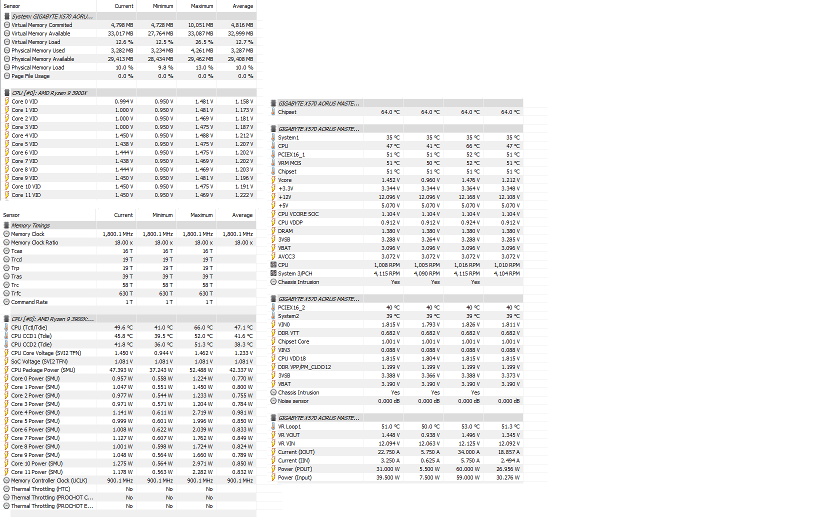

Hab mal hochgeladen. Alles Standard im Bios

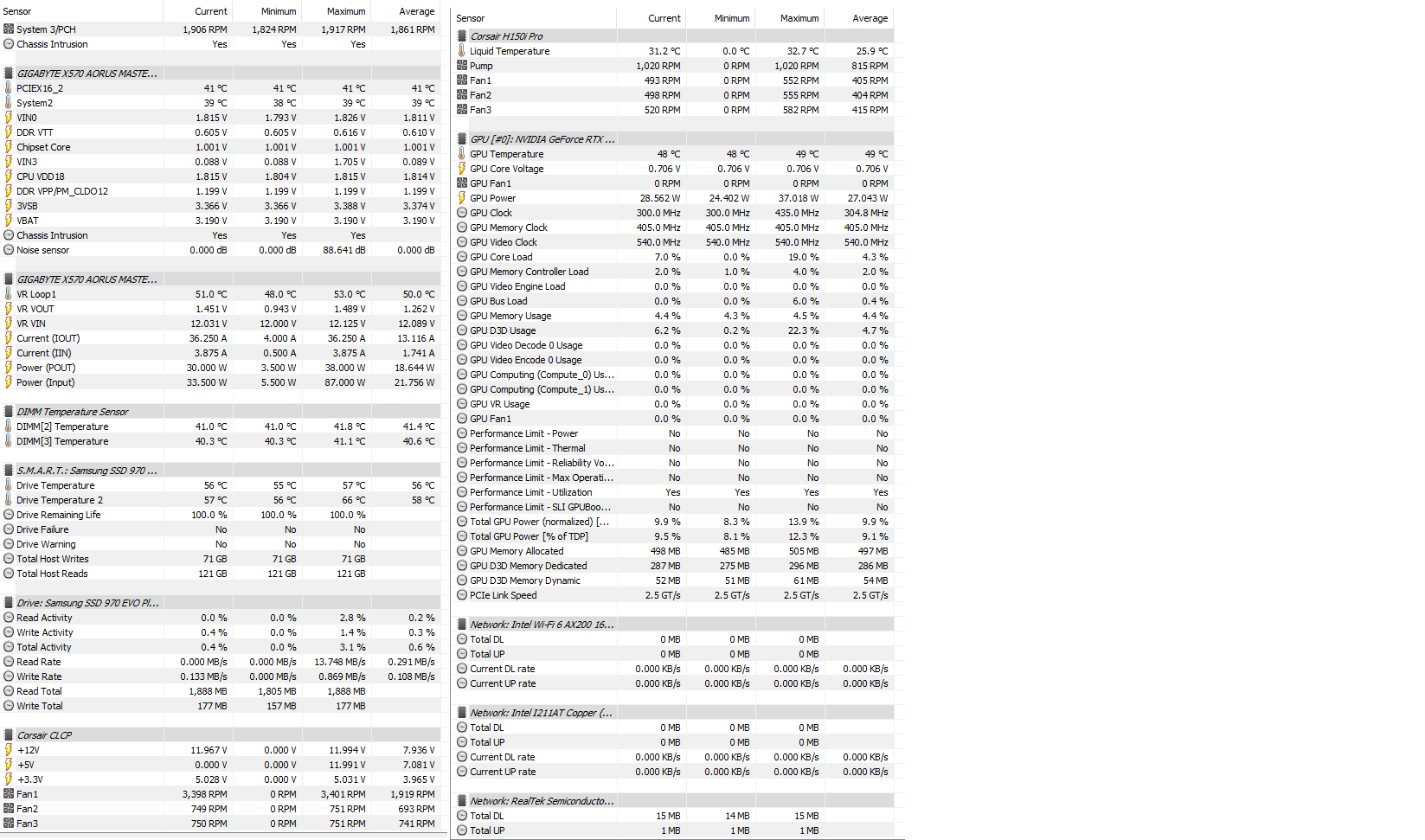

1.21V bis 1.22V für RAM bei 1.2V eingestellt. Ist dann ähnlich wie bei mir, also mehr drauf als eher zu wenig. Ist dann wahrscheinlich eher nicht das Problem.
Aber um sicher zu gehen, kannst du auch mal die Werte mit aktiviertem XMP hochladen?

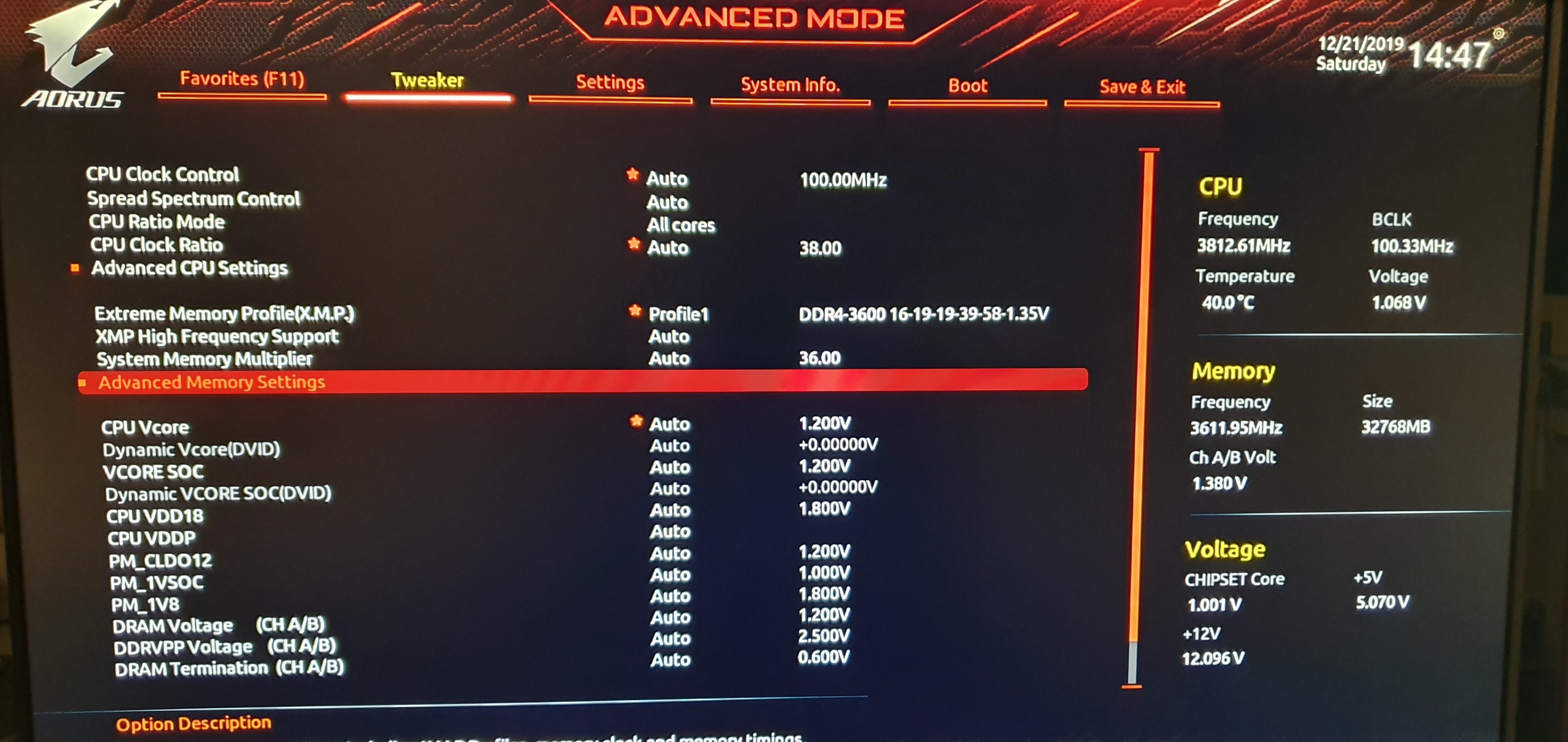

OK. Im Bios steht nun: Extreme Memory Profile (X.M.P): Profile1: DDR4-3600 16-19-19-39-58-1.35V
XMP High Frequency Support steht auf Auto. (Auswahl gibt 3 Profile, soviel ich weiss ist das ja 3200,3400 und 3600). Bild kommt -> Wollte Bild machen und hat sich wieder neu gestartet.

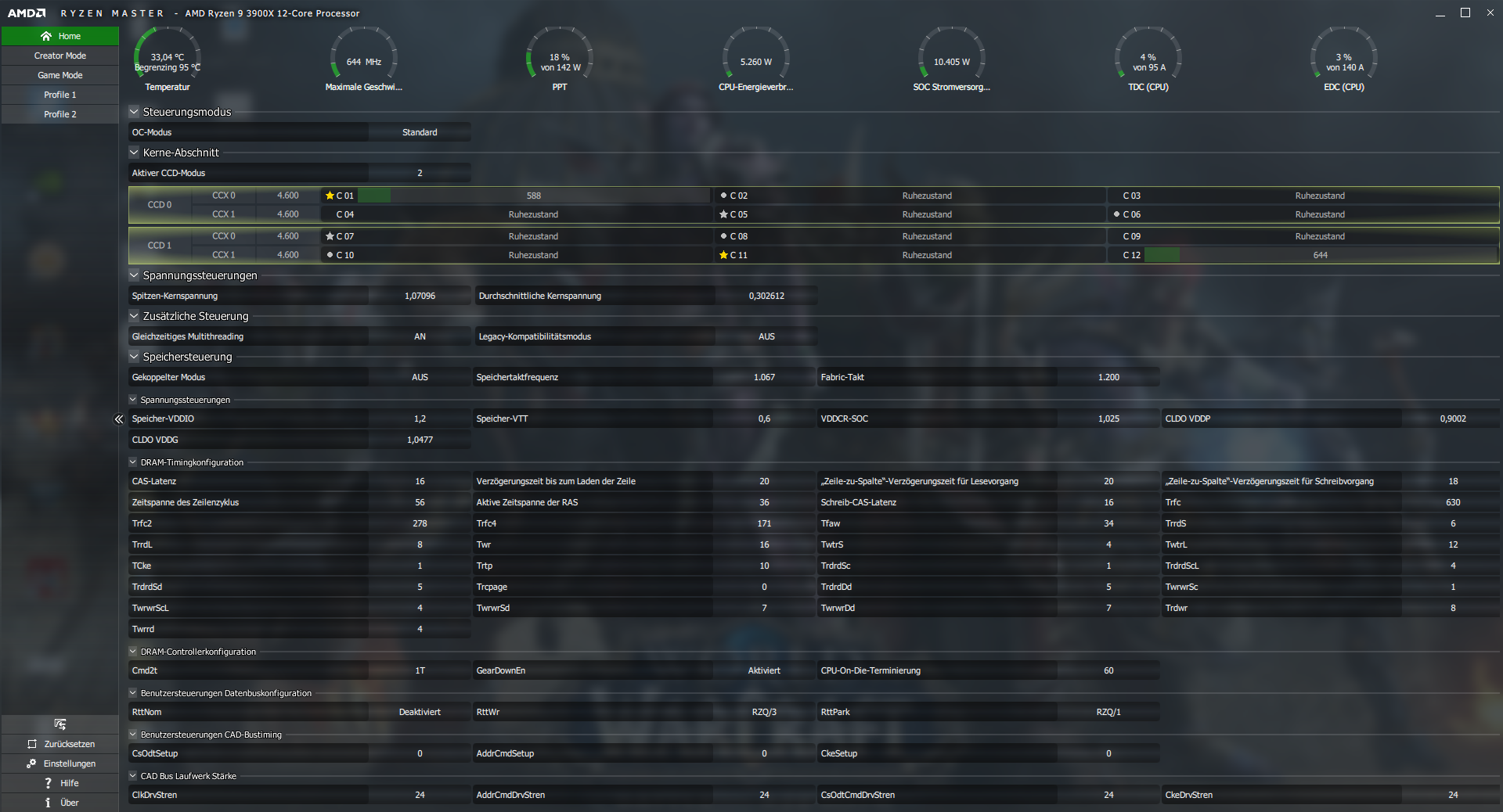

Ich habe nun XMP und 1.37V gestartet, gucke nun was Cinebench macht, bin unsicher, ob ich 1.37 schon getestet habe.
Edit: Cinebench -> neustart

Hast du auch die HWINFO64 Werte als Vergleich?
Ich bin ehrlich gesagt am rätseln, warum das nicht läuft. Die SoC, VDDP, VDDG und DRAM Spannungen sind nicht gerade wenig für was, das eigentlich auf XMP laufen sollte.
Probier mal ganz auf stock XMP, also alles Auto außer XMP geladen. Dann stell mal 3600 MHz auf 3400 MHz und teste mal ob das läuft.

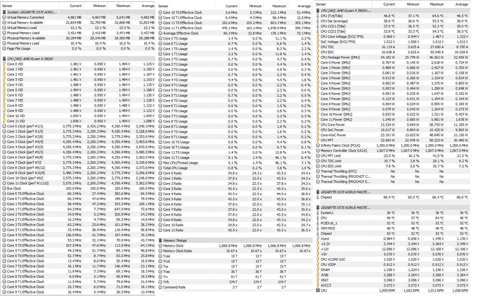

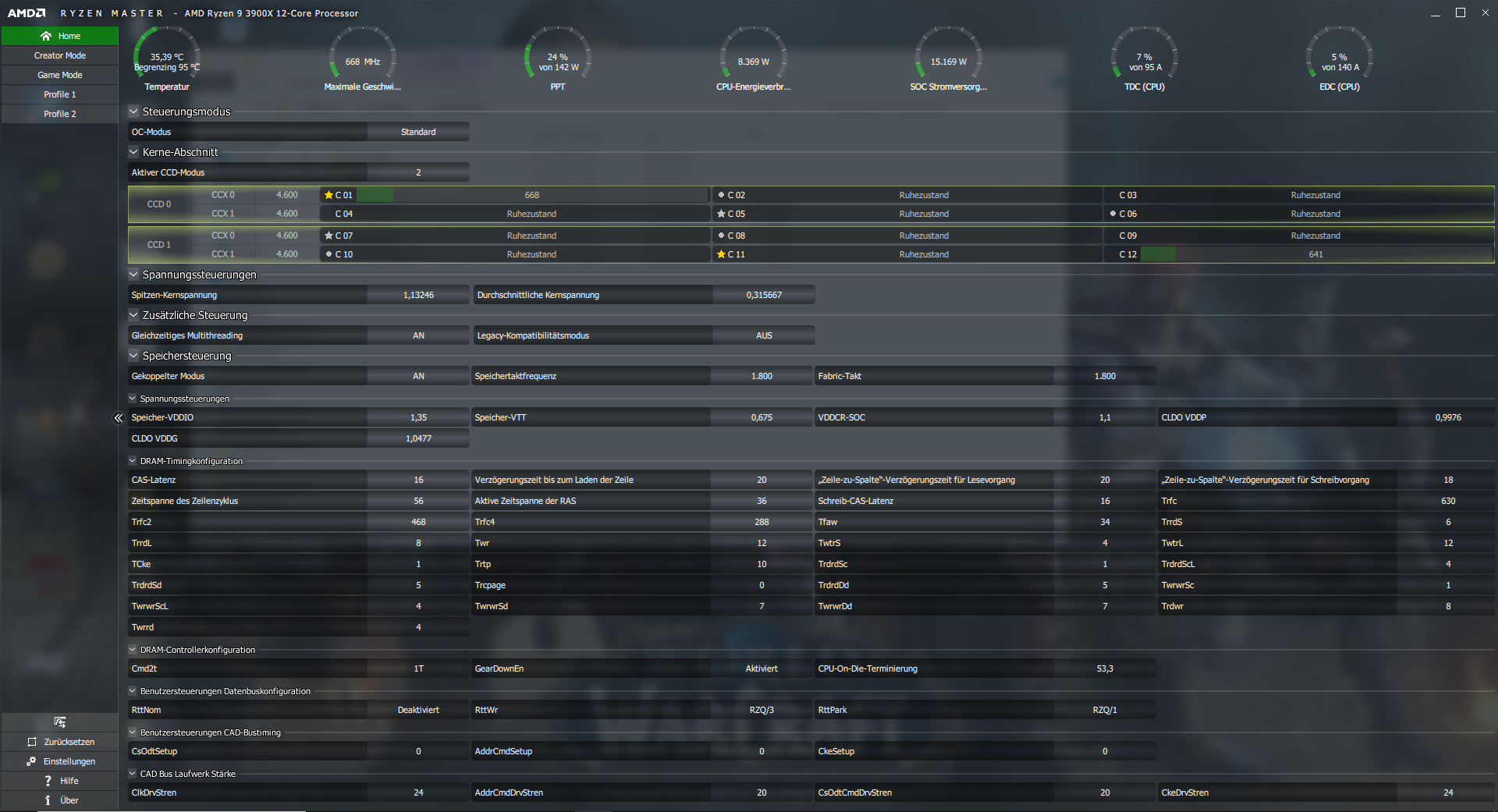

Hatte ich auch vorgehabt aber mit 3200 (also Profil 1). Cinebench lief. HwInfo kommt noch.
Hm wenn ich auf Pics gucke sind es doch 3600?? Hatte irgendwo im Gigabyte Forum gelesen, dass Profil 1 3200, Profil 2 3400 und Profil 3 3600?
Lass es bei Profil 1 bleiben und ändere nur die Memory Clock Speed. Von deinem Bild auszugehen hast du anscheinend Infinity Fabric auf 1600 MHz gestellt.
Du meinst doch System Memory Multiplier? Bin grade bisschen verwirrend^^ sry. Wenn ja, ich habe auf 36.00 gestellt aber wird trotzdem 1600 gezeigt.
