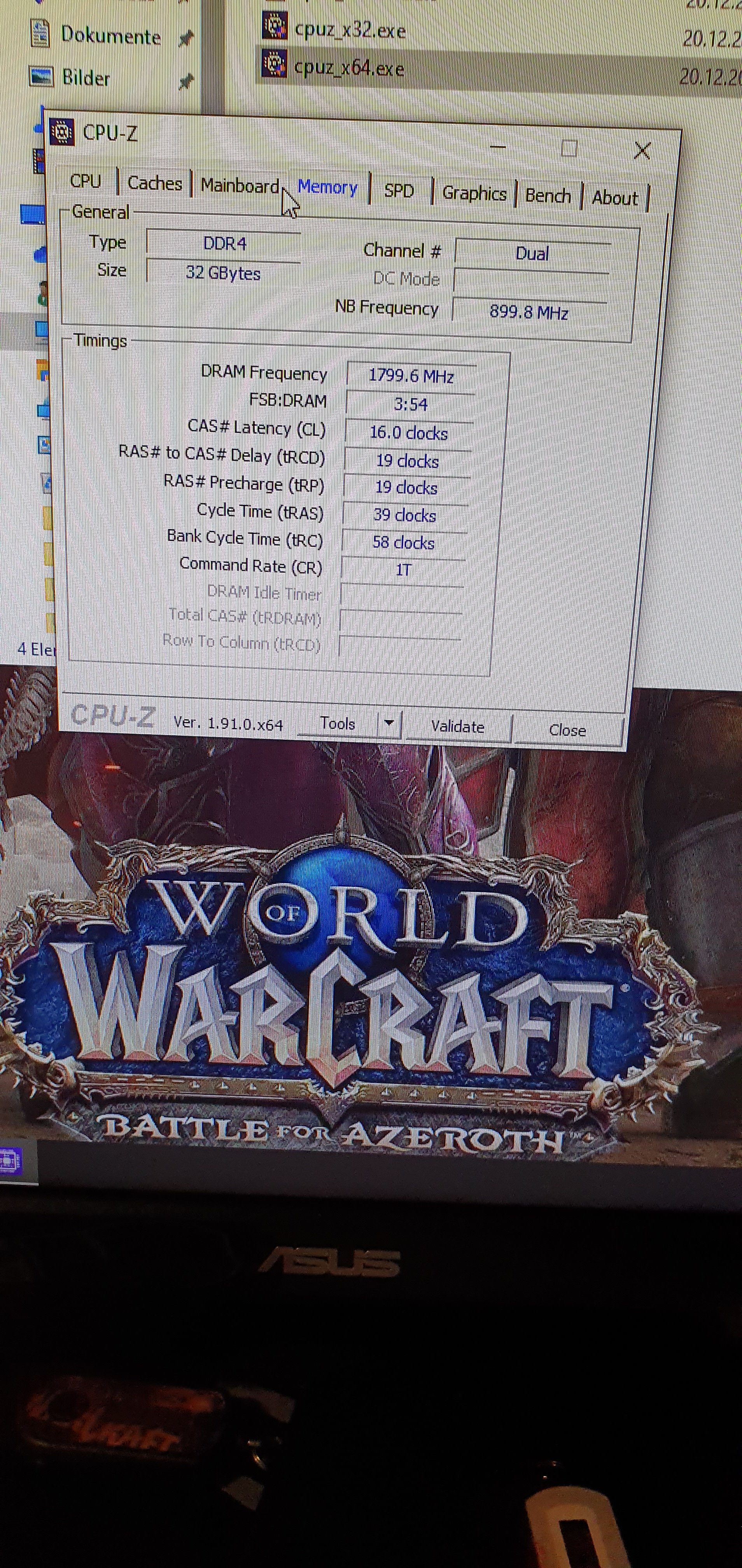

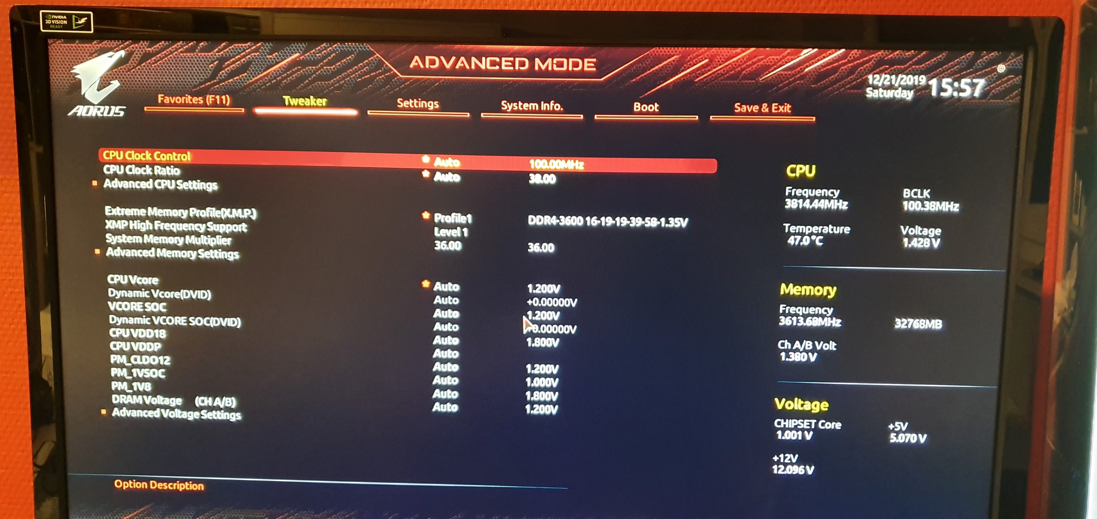

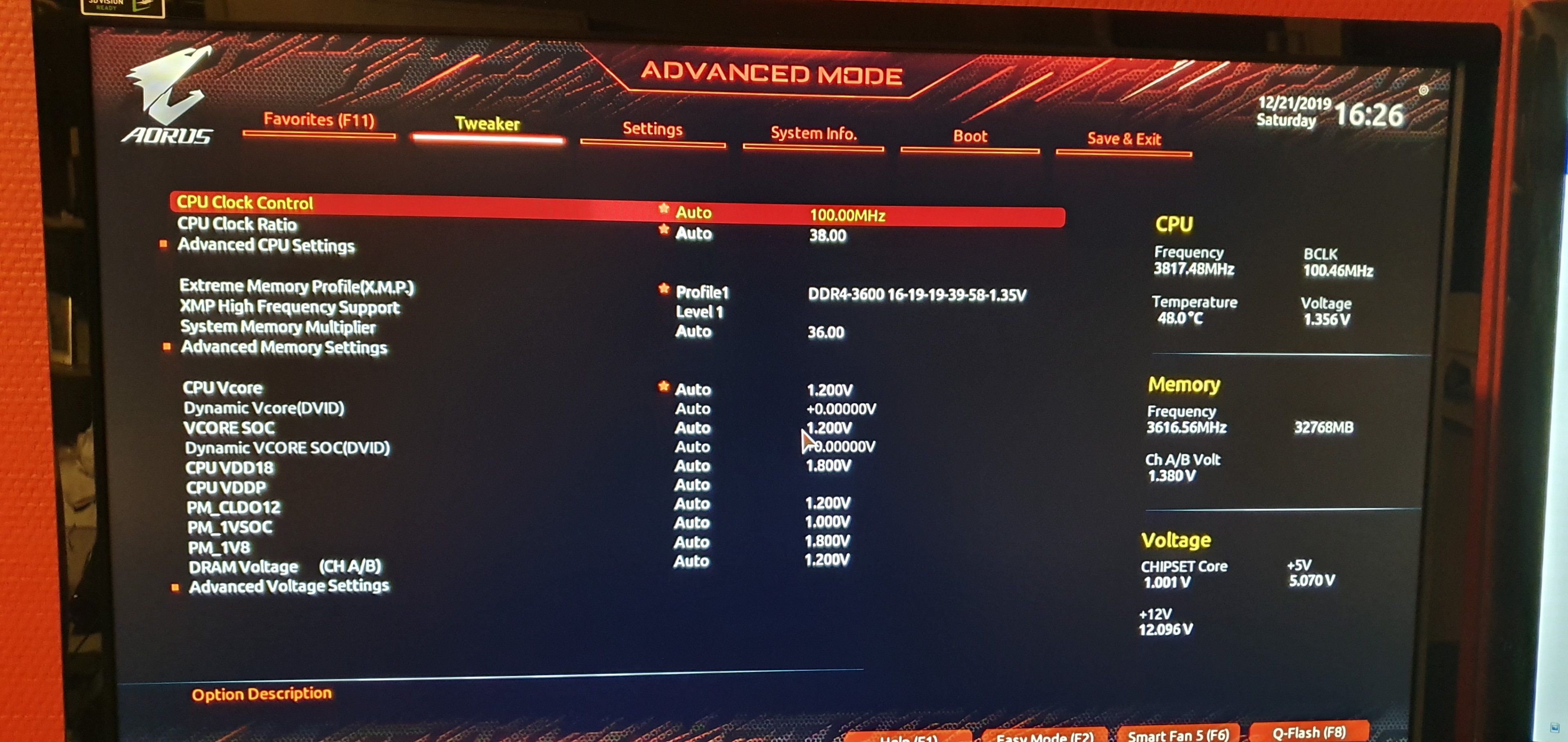

Da gibt kein dram frequency oder ich bin blind^^
Ich habe nun wieder auf Auto gestellt. Ich glaube ich verwechsele mich gerade richtig:D infinty fabric istaber dennoch auf 1600

Auch nicht under Advanced Memory Settings?

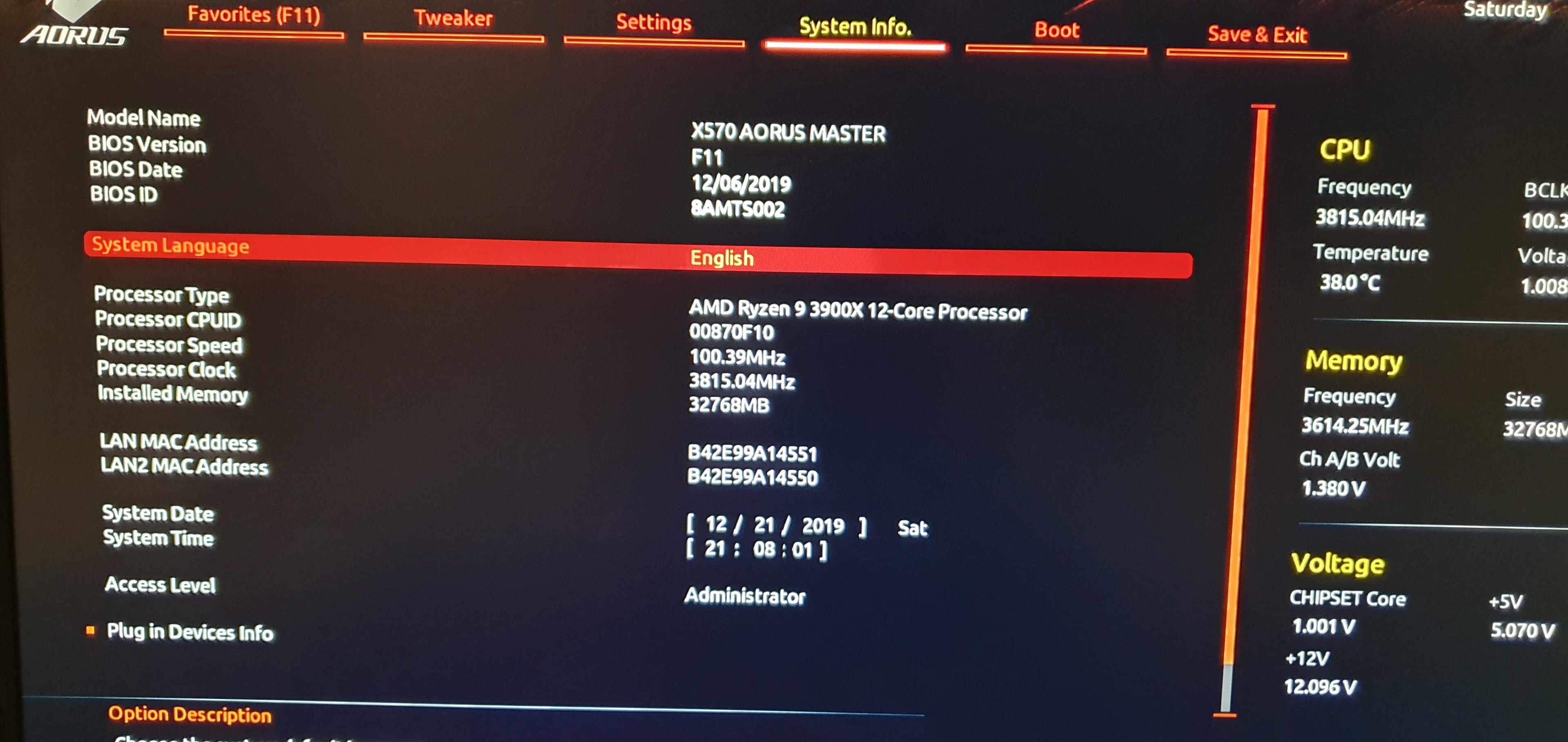

Nightmare86 schrieb:
Deutlich zu sehen das du noch irgendeine uralt Biosversion nutzt, soviel zum Thema "Aktuelles Bios". Unbedingt auf F11 updaten sonst macht alles andere kaum Sinn. Zu sehen ist auch das du das XMP-Profil benutzt. Weg damit!
1. Auf F11 updaten!
2.CMOS Reset nach dem update (Master hat einen CMOS Switch hinten an der Slotblende soweit ich weiß), ab ins Bios und erstmal alle übliche Einstellungen vornehmen (zB Onboardsound aus bei vorhandener PCI-E Soundkarte, SATA Hotplug Aus usw)
3.Tweaker Menü:
- Spread Spectrum = Disabled
- XMP = Disabled
- Vcore SoC auf 1,050V
- System Memory Multi auf 36
- DRAM Voltage auf 1,35V

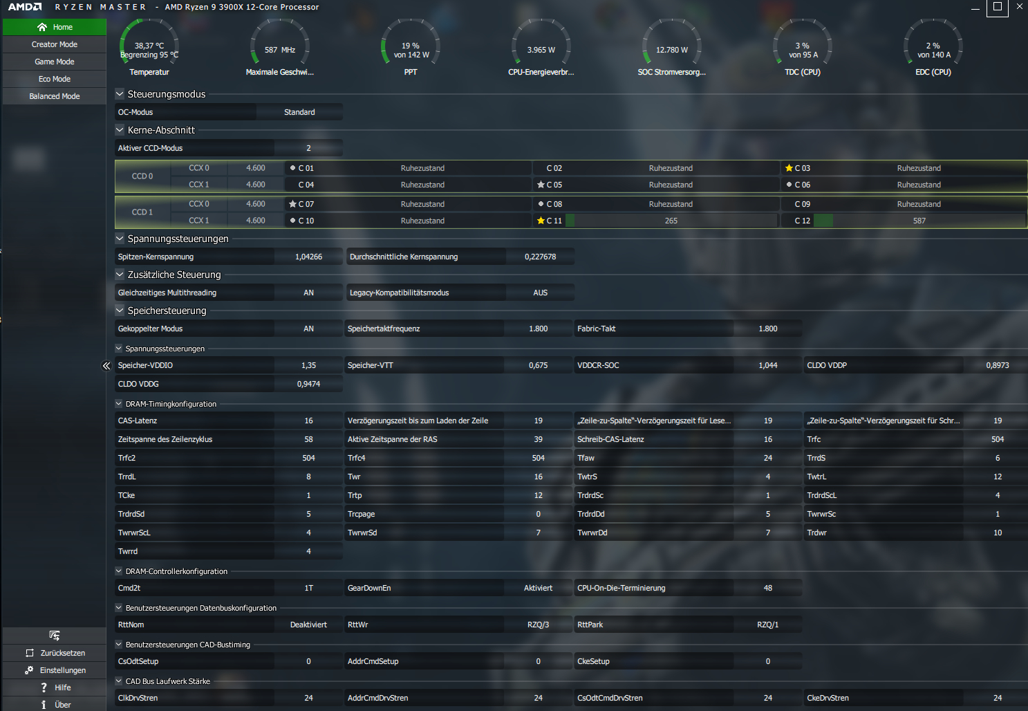

- Sämtliche RAM Timings die im unten geposteten RM Bild zu sehen sind bei "Advanced Memory Settings" eingeben (alle Werte mit der Tastatur eintippen, Enter und mit den Pfeiltasten zum nächsten Wert, alle Werte unterhalb ProcODT 48Ohm bleiben auf AUTO, von Oben beginnend 16-19-19-19-39--58-16-16, den Rest aus dem RM Bild entnehmen)
---Die Werte TRFC2+TRFC4 werden von Ryzen3000 ingnoriert/nicht benutzt, der Optik wegen trage ich das gleiche wie TRFC ein

Weil bei dir weder eine Allcore/CCD/CCX OC Option, noch eine Spread Spectrum Option vorhanden ist, daran erkennt man üblicherweise ein altes Bios.

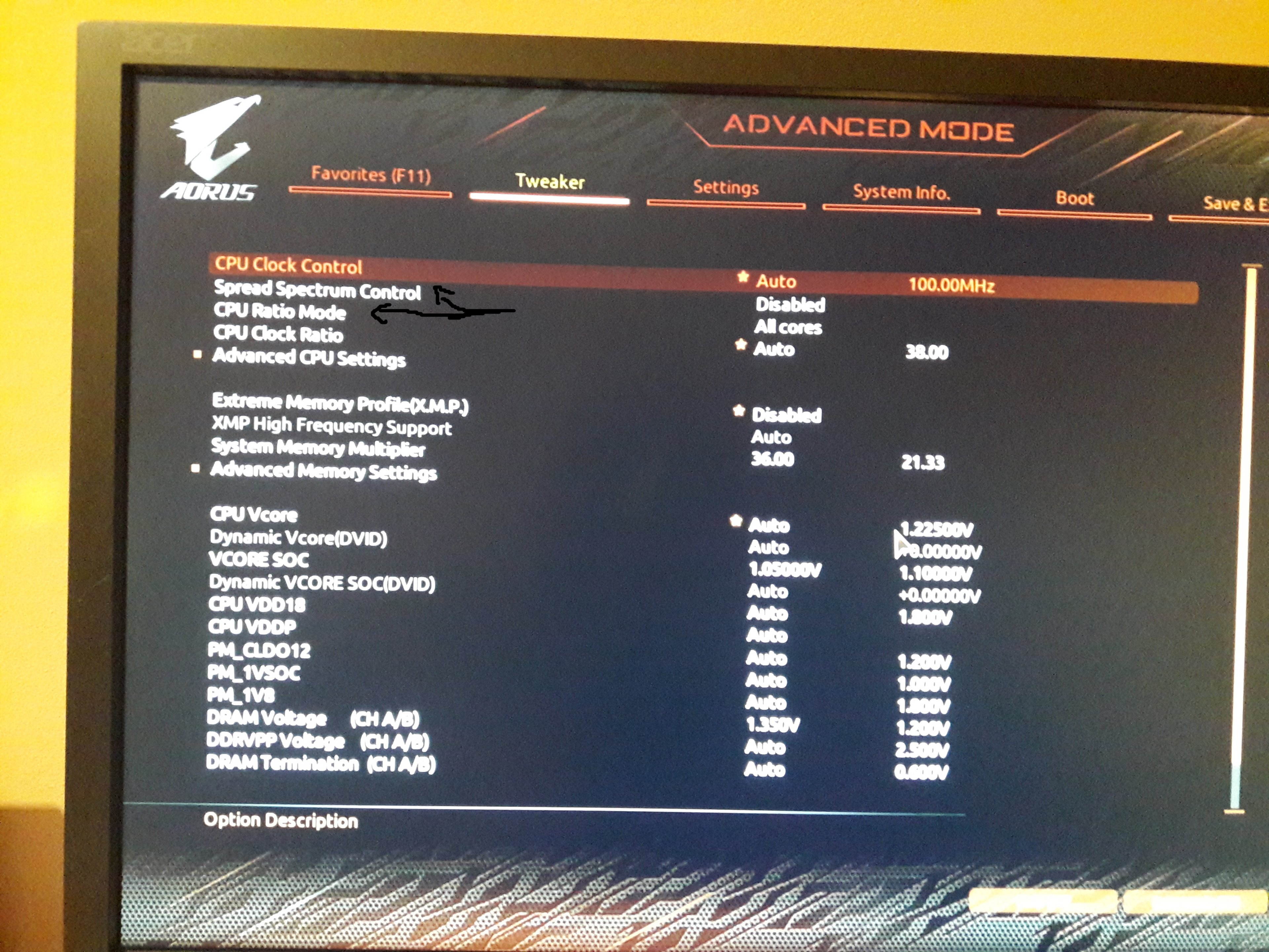

Gibt es bei Gigabyte auch ne "Expert View" Option wie bei MSI? Könnte auch daran liegen dann.
Du meinst doch System Memory Multiplier? Bin grade bisschen verwirrend^^ sry. Wenn ja, ich habe auf 36.00 gestellt aber wird trotzdem 1600 gezeigt.
Tonks schrieb:
Nein, das ist glaube ich CPU Frequenz (36x100 MHz).
Ja, der System Memory Multiplier gibt bei Gigabyte den RAM-Takt an -->36x100=3600. Und 3600 bedeutet für den RAM 1800 MHz (DDR -> Double Data Rate, daher wird der RAM zwar eigentlich real nur mit 1800 MHz angesteuert, effektiv aber sind es 3600). Den Fabric Clock (FCLK) findet man unter Settings -> AMD CBS -> XFR Enhancement -> FCLK Frequency.
Wenn der FCLK auf AUTO steht, sollte er sich mit dem RAM bis 3600 automatisch anpassen (3600 beim RAM-> 1800 MHz FCLK, 3200 RAM -> 1600 MHz FCLK, etc.). Den muss man eigentlich nur manuell einstellen, wenn man beim RAM auf über 3600 (System Memory Multiplier 36.00) geht. Er sollte auch immer nach Möglichkeit identisch zum RAM eingestellt sein (sprich bei 3600er RAM sollte der FCLK auf 1800 MHz stehen). Aber Achtung, mehr als FCLK 1800 MHz machen nicht mehr alle CPUs mit. Alles über FCLK 1600 MHz ist eigentlich bereits übertakten, die meisten Ryzen 3000er CPUs machen aber 1800 MHz noch problemlos mit.
Reaktionen: Tonks
Warum auch einfach machen wenn es kompliziert geht? :D
Bei "normalen" Bios wählt man doch direkt die 3600 aus. Na ja gut, Problem gelöst.
Cinebench scheint zu laufe nun, danke schön für die Hilfe.

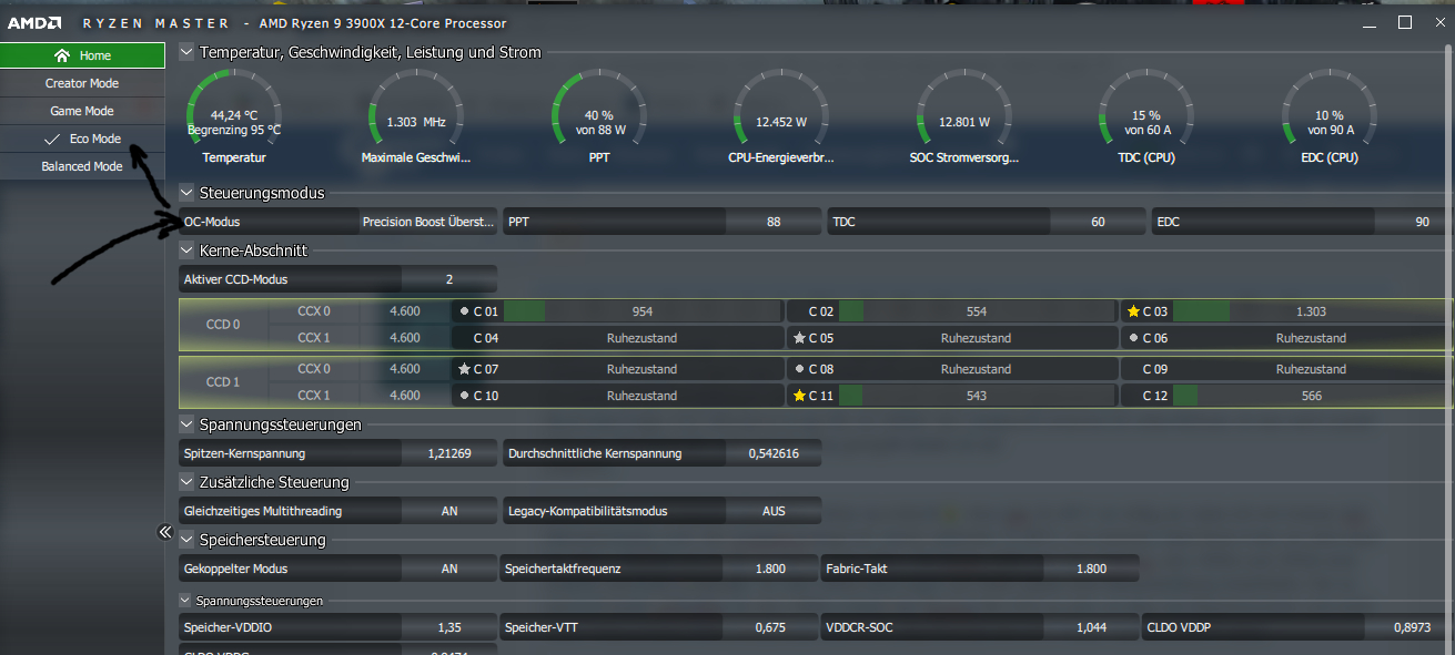

Du kannst auch in Ryzen Master die Werte vom 3700x in ein Profil eintragen und das dann für Gaming nutzen, das Profil habe ich als "Eco Mode" betitelt. ;) Leider bleibt es nicht gespeichert und muss nach jedem Neustart ausgewählt werden. (Profil auswählen, auf "Precision Boost Übersteuerung" klicken und Werte eintragen, alles andere nicht verändern)
Kk, werde ich mur morgen ankucken mit ryzen master. Ne wakü brauch ich ja net, hab bereits einen corsair h150i lüfter auf balanciert.
