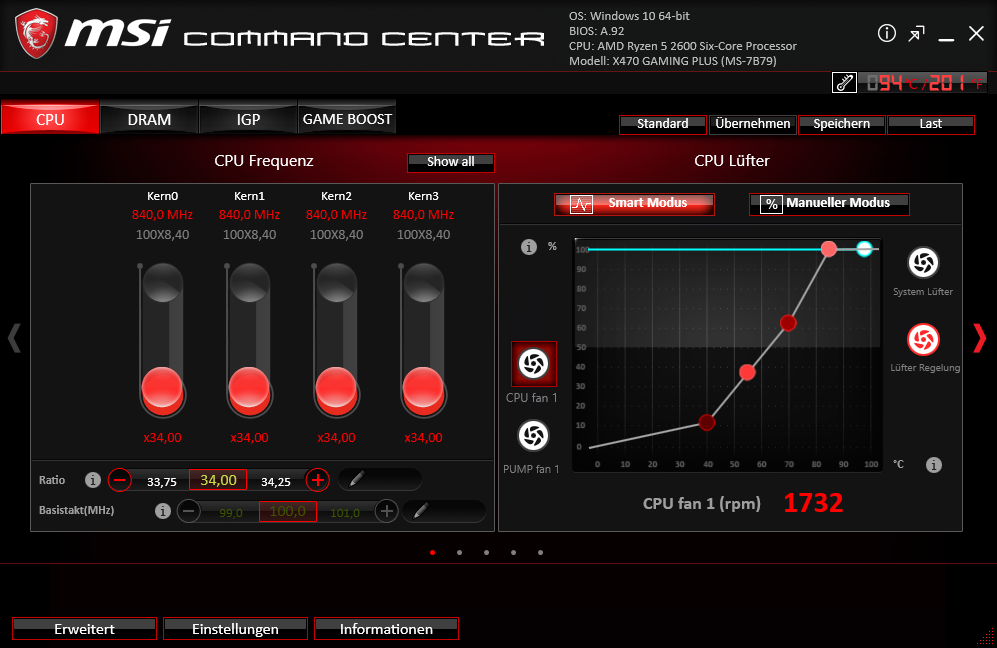

ich habe mir gestern einen neuen CPU Kühler Installiert ->Artic Freezer 34 esport Duo
dieser wurde auf dem MSI x470 Gaming Plus gebaut.. der lüfter läuft auch aber laut werten von MSI Commando Center und dem BIOS liegt meine CPU im Desktop Modus bei 90-94°C:freak: und ich denke mal dies ist "etwas zu viel" ein wunder, dasss die CPU noch geht, jedenfalls hat jemand eine Ahnung was dort schief gelaufen ist?

Im BIOS werden auch über 90° angezeigt? Kühler richtig montiert? Vielleicht Folie vergessen abzumachen?

Mir ist gerade eben aufgefallen, dass die Lüfter ( 2 Stück ) der eine mit dem Artic Zeichen in das Gehäuse zeigt und der andere nicht zum Kühlblock sondern nach Hinten sprich zum "Ende" des PC's könnte dies die hohen Temperaturen erklären? Die Folie wurde abgezogen. Wär ich doch lieber beim Boxed geblieben 😅
Soweit ich das hier erkennen kann muss das Arctic-Zeichen immer in Richtung RAM/PC Front zeigen.
Sonst arbeiten die Lüfter gegeneinander. Lässt sich leicht umklemmen.
