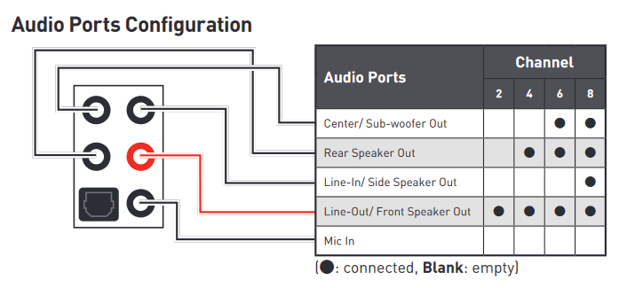

h a n d b u c h ?
ich bin mir sicher, bei dem unbekannten board war eines dabei... oder ned?...
Reaktionen: AB´solut SiD, bart0rn, coasterblog und eine weitere Person
Er ist bestimmt gleich nach dem Posten seiner Frage offline gegangen weil er das Handbuch gefunden hat.

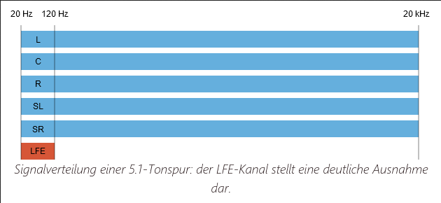

Kurz zusammengefasst
  • Der LFE-Kanal einer Tonspur enthält Signale von 20 bis maximal 120 Hz. Alle anderen Kanäle können Signale von 20 bis 20.000 Hz enthalten.
  • Die meisten Lautsprecher können die tiefsten Frequenzen der Hauptkanäle nicht mehr wiedergeben. AV-Receivern fehlt es zudem an Leistung und zu viele Bass-Quellen im Raum werfen neue Probleme auf.
  • Um diese Probleme zu lösen, werden alle Signalanteile der Hauptkanäle ab der eingestellten Trennfrequenz abwärts auf den Subwoofer umgeleitet. Voraussetzung ist, dass die Lautsprecher als „small“ deklariert sind.
  • Es ist normal, dass man trotzdem noch tiefere Töne aus den Lautsprechern hört, weil die Trennung weich erfolgt.
  • Der Subwoofer gibt also den kompletten LFE-Kanal der Tonspur wieder. Zusätzlich übernimmt er alle aus den Hauptkanälen herausgefilterten Signalanteile

Also, meine Daten: Asus ROG Strix B450-F Gaming mit AMD Ryzen5 2600 Six-Core Processor, 3400MHz etc..

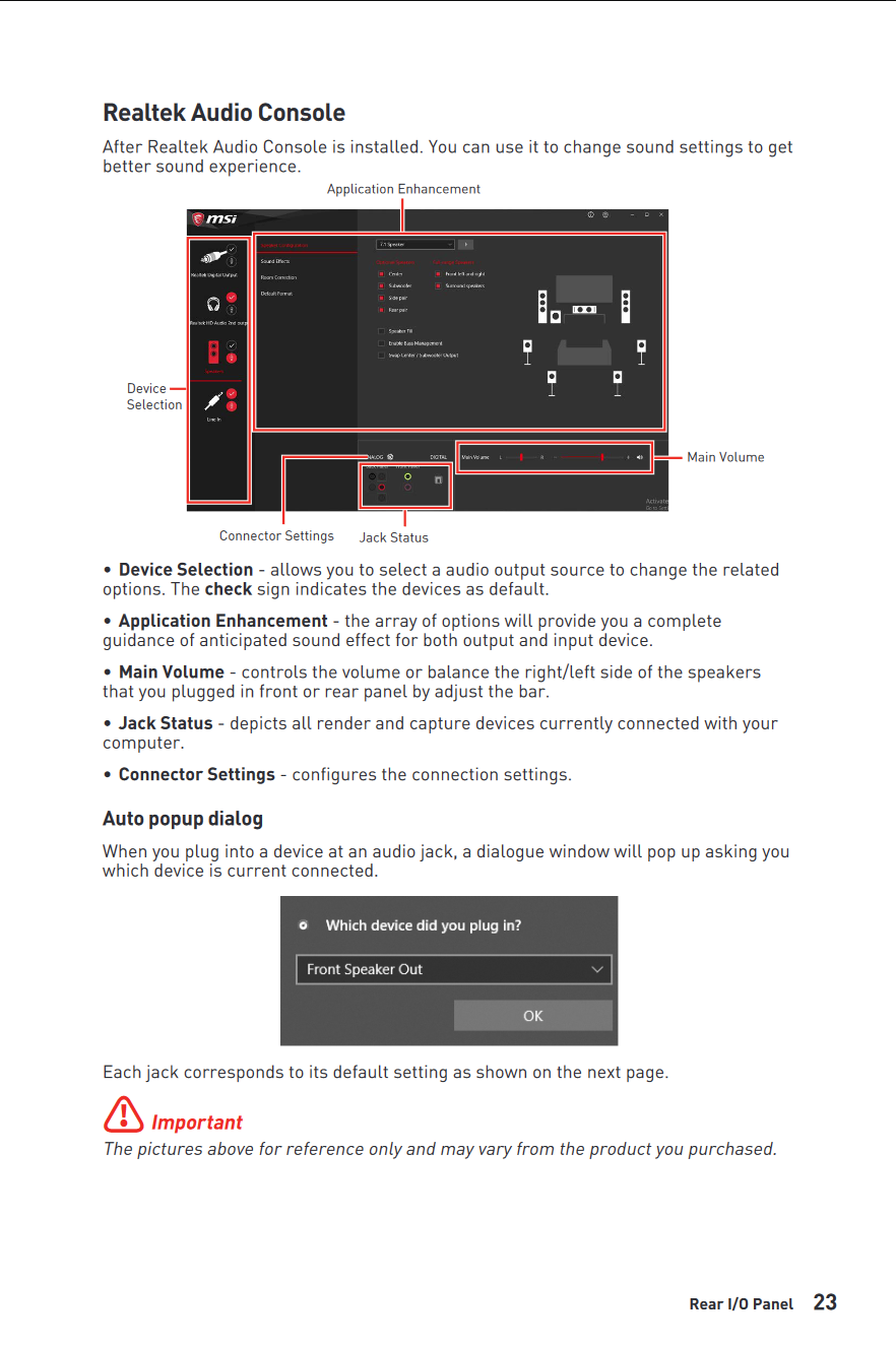

Wie @Hauro zeigt, steht auch die Audio Configuration im Handbuch. Es steht aber nicht drin, wie ich den Surround Sound (speziell die Subwooferbuchse) aktivieren kann. Auf meinem anderen Rechner gibt es Software-Einstellungen mit Surround-Testmöglichkeiten, die hier im Handbuch fehlen. Sonst hätte ich mich nicht gemeldet.

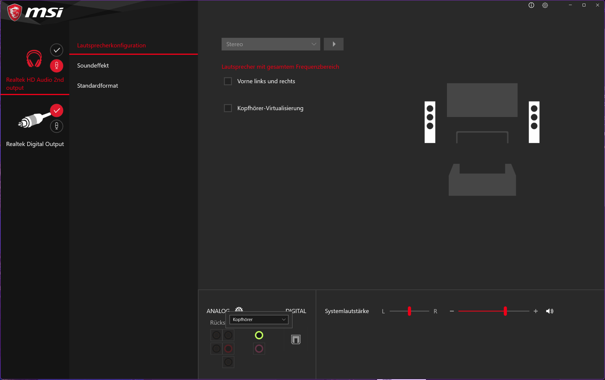

In der Software wird angezeigt werden welche Lautsprecher angeschlossen sind.
Zum Beispiel Realtek
  • Jack Status - depicts all render and capture devices currently connected with your computer.
  • Connector Settings - configures the connection settings.
Bei mir wird gerade der optische Anschluss und der Kopfhöreranschluss verwendet.
Sind die Lautsprecher korrekt angeschlossen und 5.1 / 7.1 ausgewählt, muss ein Mehrkanal-Ton wiedergegeben werden.

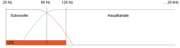

Die Anzahl der Hauptkanäle kann variieren, es gibt meistens genau einen Subwoofer-Kanal, der LFE-Kanal (Low Frequency Effects). Er umfasst ausschließlich Frequenzen bis maximal 120 Hz (bei Dolby; bei DTS sind es maximal 80 Hz), was nicht viel mehr als ein tiefes Brummen sein kann. Die Hauptkanäle können das volle Frequenzspektrum von 20 bis 20.000 Hz beinhalten, für den LFE-Kanal wird eine Trennfrequenz festgelegt:
