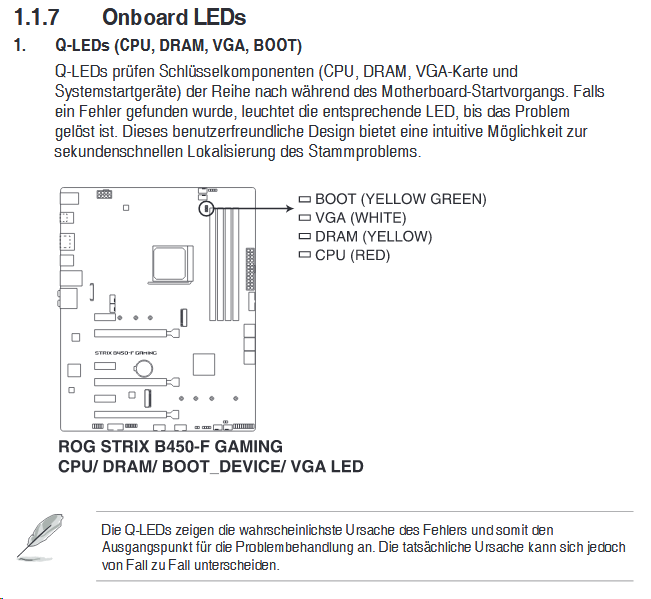

was sagt die Q-LED? Wo bleibt es hängen?
Auszug aus dem Handbuch:
vielleicht das MB nochmal ausbauen und auf dem Schreibtisch (mit geeignter Unterlage ;) ) anschließen. Eventuell hast Du beim Einbau einen Masseschluss o.ä. . Wenn dann auch nichts passiert, ist ein Teil defekt, meiner Meinung nach wahrscheinlich in dieser Reihenfolge: MB->CPU->Netzteil. RAM schließe ich erst einmal aus, da ja der MB-Piepser nicht funktioniert.
