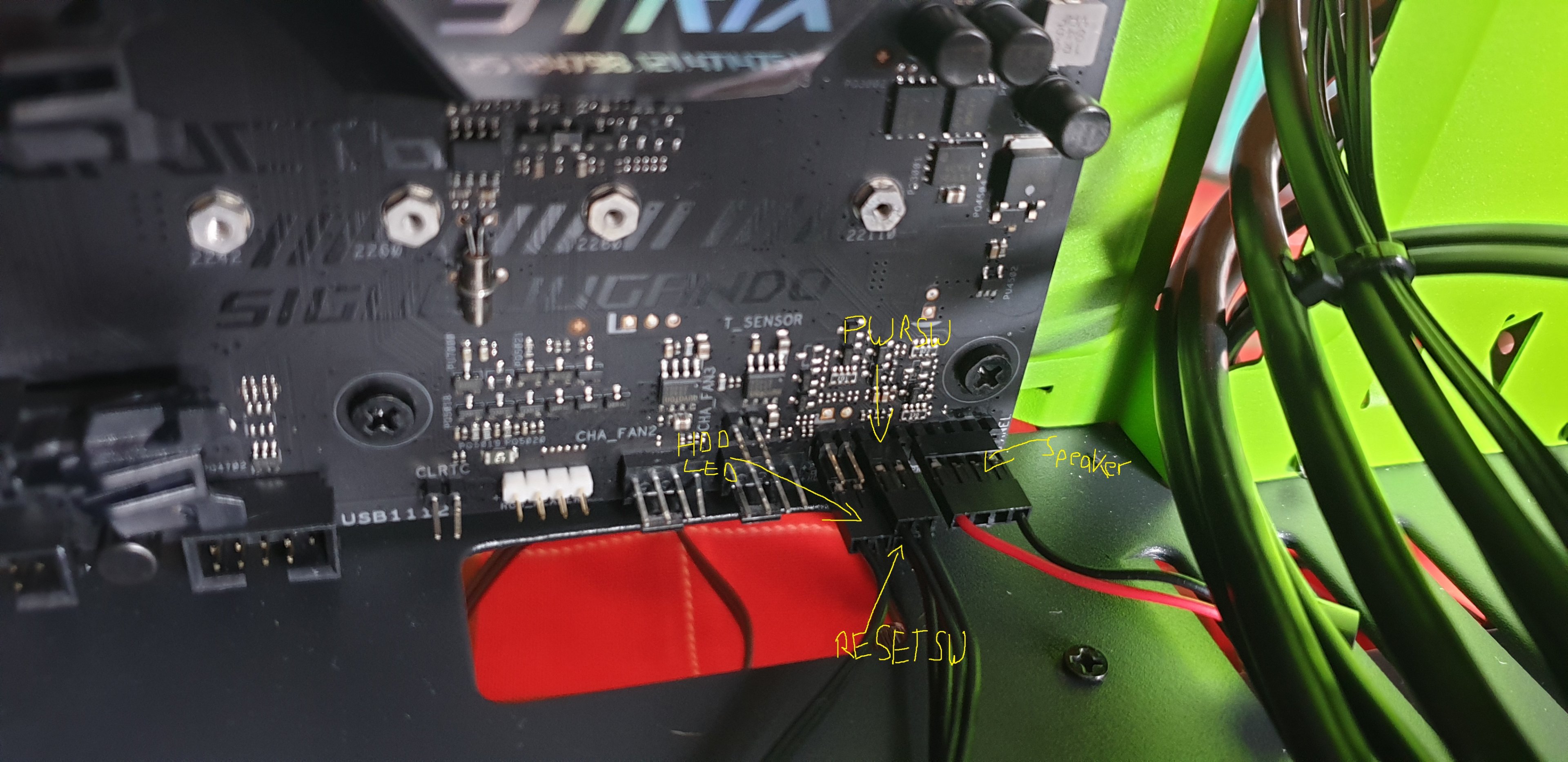

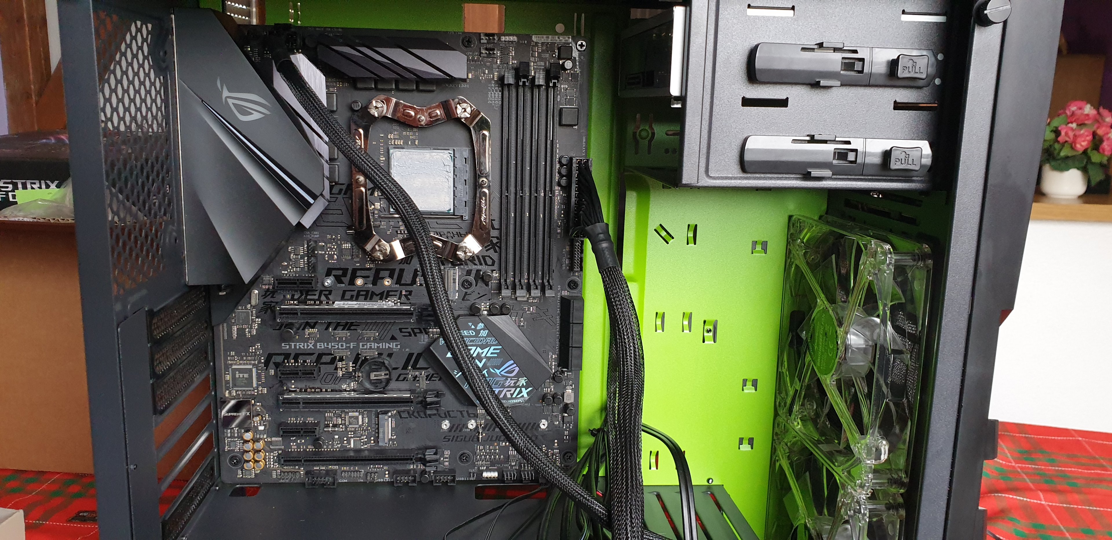

So neue Komponenten (CPU+MB) fast gleiches Schicksal. Gestern habe ich erstmal nur das neue Mainboard eingebaut, den zuvor bestellten CPU(noch nicht den 2ten), RAM und einen Lüfter mit angeschlossen.
Das Resultat war, der Rechner ging an, die QLED leuchtete und der Lüfter drehte, also alles fein. Danach habe ich ihn fein säuberlich wieder zusammengebaut und bevor ich die Kabel mit Kabelbindern versehen wollte, habe ich nochmals getestet ob er angeht.
Neues Resultat, der Rechner geht wieder nicht mehr an. Nun sitze ich seit gestern dran und nehme Teil für Teil auseinander aber mir gehen langsam die Ideen aus. Selbst mit dem 2ten neuen CPU geht nix. Ich dachte schon an einen Wackelkontakt vom Gehäuse her, aber auch nichts.
Habt ihr vielleicht noch Ideen? Ich meine, er lief ja und jetzt wieder nicht. Was kann denn da noch sein?
Die zwei Bilder zeigen wie es momentan ausschaut.

Wo ist den die CMOS Batterie? Und vielleicht mal mit dem Original Boxed Kühler versuchen so fern vorhanden, die Lüfterhalterung sieht aus wie Metall vielleicht verursacht die einen Kurzschluss. HDD LED und Reset SW würde ich auch mal abklemmen zum testen

@ohbacke Vielen vielen DANK!!! Es war tatsächlich die Lüfterhalterung, die den Stromkreis unterbrochen hat. Ich frag mich dann warum die dann in meinem anderen Rechner funktioniert

Was das andere angeht, da reicht irgend wo schon ein leichter kontakt mit einer Lieterbahn und dann gegen das Gehäuse und schon hat man einen Masseschluss, mit einem anderem Gehäuse oder einem anderem Mainboard mag der Lüfterrahmen also durchaus funktionieren, einfach in dem fall eine Verkettung ungünstiger Umstände.
