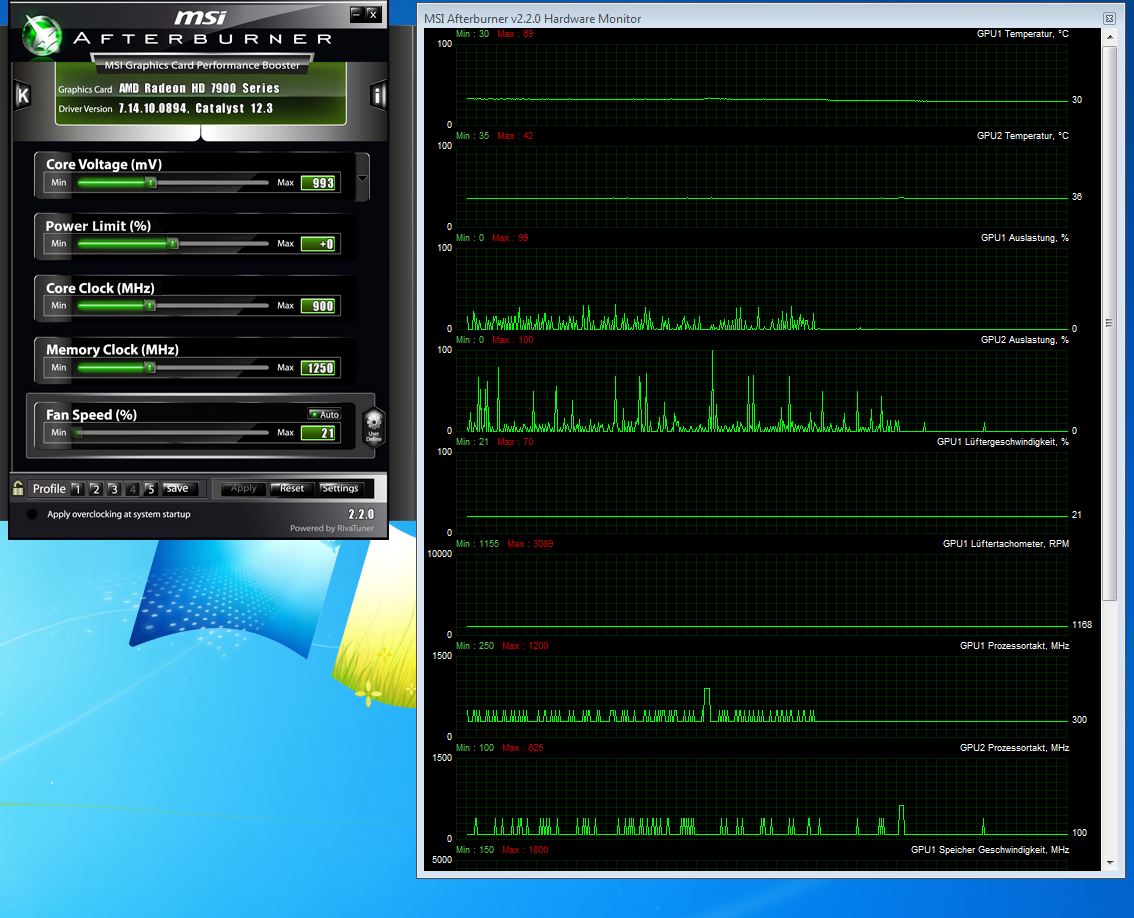

Oder herauszufinden welches Prog die Grakaleistung beansprucht. Nimm den Afterburner dafür um es Optsch sichtbar zu machen. Bei mir ist es z.B. der Netspeed Monitor und K10Stat in der unteren Taskleiste , die warum auch immer den Zerocore verhindern. Auch AERO macht da ein Strich durch die Rechnung.
Klingt logsich , weil es ja die 3D Oberfläche vom Win7 darstellt, und von der Hardwarebeschleunigung der Karte profitiert.
Siehe Screen, daran kannst du erkennen wann ein Prog die Karte nutzt und wann nicht.
Das dumme am Zerocore ist , dass es nicht erkennt wann grad welches Programm versucht die Graka mit zunutzen.
Soll heissen ,dass wenn je mehr Anwendungen auf die Karte zugreifen, umso sinnloser das Feature Zerocore ist. Zudem macht das Feature noch probleme im Betrieb mit 2 Monitoren. Daher sitzt bei mir unteranderem auch eine HD6450 zur Ansteuerung des 2ten Tfts im PC
Ich hoffe das es Treiberseitig ein An/Aus Schalter für Zerocore intigriert wird, und das nervige an und ausgeschalte der Lüfter damit ein Ende hat. Denn meine zwei Monitore ziehen mehr Strom als der Zerocore je einsparen könnte.

Auf neuen Treiber warten der das Zerocore der Karte unterbindet, wenn Anwendungen noch auf die Karte zugreifen während der Monitor aus ist. Denn genau da liegt das Problem. Der Monitor geht in den Standby, Zerocore reagiert drauf und schaltet die Karte ab. Aber Anwendungen greifen weiterhin auf die Karte zu. Und die Karte geht wieder an. Das nimmst du dann als Rattern war.
Und auf den Screen sind die Lastspitzen schön zusehen wie sich die Karte im Idle verhält wenn Progs
die Karte nicht schlafen lassen. Im letzten Abschnitt hab ich die Übeltäter deaktiviert und schon klapps auch mit dem Zerocore.
Vorübergehende Lösung:
Standby Funktion des Monitors im Windows abschalten.
Oder auf Anwendungen verzichten die das Zerocore unterbinden.

Sehr interessant, danke.
Allerdings habe ich echt keine Idee, welches Programm bei mir der Übeltäter sein könnte. Ich habe keinerlei Gadgets (Kalender, Prozessorleistung etc.) am Laufen. Auch die Taskleiste ist relativ leer. Bei mir läuft lediglich AVAST Antivirus, Comodo Firewall und das Catalyst Control Center. Aero habe ich jetzt ausgestellt, indem ich das Windows 7 Basic- Design gewählt habe und auch die Firewall habe ich beendet. Das Problem tritt weiterhin auf. Am CCC kann es ja nicht liegen, oder? Das wäre ja lächerlich. AVAST kann ich leider nicht mal eben beenden. Sonst waren keine Programme geöffnet.
EDIT: Außerdem wird mir im Gegensatz zu dir keine GPU-Auslastung gemeldet (benutze GPU-Z). Das heißt selbst bei 0% load starten die Lüfter immer neu.
