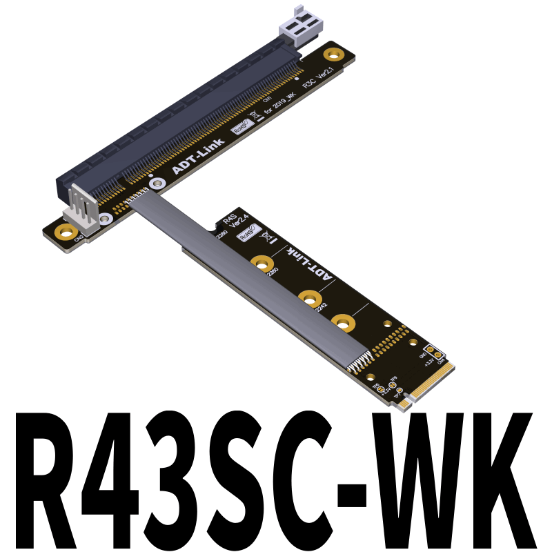

Oder ich bestelle mir noch so nen Adapter
http://www.adt.link/product/R43SC-WK.html

konkretor schrieb:
@MarcoMichel na klaro hab ich drauf geschaut das richtige Board zu haben x570 das nicht zu wenig lanes sind :p
Was für ein x570 Motherboard unterstützt denn Bifurcation? Du brauchst doch 2 Stück x16 PCIe Ports mit jeweils 16 Lanes. Das unterstützt doch ein x570 Board doch gar nicht!?! :confused_alt: Oder irre ich?
Weißt Du, was Bifurcation-Unterstützung ist? Die Aufteilung eines PCIe-x16-Ports auf getrennten 4x4 Lanes.
Reaktionen: Mcr-King
