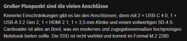

SavageSkull schrieb:
Das gehört weiterhin kritisiert.
1 einziger USB A Anschluß ist auch heute noch zu wenig. Kein RJ45, was bedeutet, dass man wieder einen USB-C Adapter/Hub benutzen muß, nervt mich schon beim lesen und 1x Klinke also nur entweder Lautsprecher oder Mikro oder USB Headset (wovon es auch wieder zu wenig von gibt) ist definitiv kritikwürdig und ganz weit weg von "Großer Pluspunkt".
Kritisiert werden müsste vielmehr, wenn Modelle, die für bestimmte Anwendungszwecke gedacht sind, nicht die nötigen Anschlüsse bieten,
Dich kritisiere ich, dass du glaubst, dass ein Thin&Light Notebook all diese Anschlüsse haben sollte. Weniger, weil es nicht möglich wäre (denn es ginge), sondern weil die Kundschaft, welche diese Art Notebooks kauft, weniger auf diese setzt.
Im Prinzip ist das Gerät fürs Arbeiten auf ein gutes Dock angewiesen, da viel zu schwach ausgestattet.
Für welches Arbeiten? Wohl weniger am internen Display und an einem externen Display ist ein Dock viel zu praktisch, um das nicht zu verwenden.

nlr schrieb:
Das ist dann dein individueller Anforderungsprofil. Ich finde das anschlussseitig sehr gut für die Größe ausgestattet.
Naja Netzteil dran, Logitech USB Dongle für Maus/Tastatur bzw. USB Maus, dann hat man noch 1 USB-C frei. Da passt schon der ordinäre USB (A) Stick nicht mehr dran.
Da fallen mir jetzt nicht besonders viele Anwendungsprofile ein, die weniger brauchen.
Das war vor Jahren Kritik würdig und ist es heute immer noch. Das hat auch absolut nichts mit der Größe zu tun, oder ob andere Hersteller das genauso machen.
Im Beitrag wird das allerdings sogar als positiv ausgestattet hervorgehoben.
Das passt halt gar nicht.
Gerade bei den kleinen Geräten, wird das auch gerne gekauft, weil man das immer mitnimmt. Uni und Co.
Da ist halt Laden und Maus und ohne externes Display gar nicht so abwegig und diese Konfiguration wegen der langen Akkulaufzeit durchaus interessant.
Wie gerade ausgeführt: Ladestecker und Maus angeschlossen, geht schon nicht mal mehr (ohne Adapter) ein USB Stick mehr dran.
Vor dem Laden mit USB-C hatte man zusätzlich halt noch den Hohlstecker fürs Aufladen, der ist jetzt ersatzlos weggefallen.
Ob ihr das nicht kritisieren wollt ist eure Sache, aber das auch noch als "Vorteil besonders hervorheben" ist ja wohl völlig daneben:
Das kann man definitiv so sehen, wenn man überhaupt einen USB-Stick verwendet. Wenn du schon Studenten als Beispiel nimmst, wäre die Frage, wie weit diese überhaupt verwendet werden.
Es ist aber auch ein Szenario von mehreren. Viele oder gar die meisten werden überhaupt keine Maus verwenden.
Ich will das hier auch nicht ausarten lassen. Ein zweiter USB-Anschluss und RJ45 finde ich immer gut, wie bei meinem ThinkPad, wobei ich zumindest letzteren dank einer DockingStation nie verwendet habe. Deine primäre Kritik hingegen ...
Es wird positiv hervorgehoben, weil es schon genug viel schlimmere Beispiele gibt, die überhaupt nur USB-C als Anschlüsse bieten. Dabei geht es meistens auch um Thin&Lights wie hier. Dass so eines entsprechend ausreichend, und ausreichend ist das passende Wort, Anschlüsse bietet, darf in einem relativen Vergleich durchaus positiv betrachtet werden.
Dir fallen keine Anwendungsprofile ein, die weniger brauchen?? Unterwegs? Am AP hat man sowieso ne Dock.
Ich komme mit 2x USB-C und 1x USB-A völlig klar. Habe einen normalen Bürojob. Unterwegs habe ich sogar praktisch nie überhaupt was angeschlossen, nicht mal das Ladegerät.
Zu Hause geht die Maus über BT, da braucht man kein Dongle. RJ-45 brauchts nur noch in der Niesche (z.Bsp als Netzwerktechniker). WLAN gibts überall. In vielen Hotels sogar ausschliesslich.
USB-Stick? Guten Morgen, wir haben 2024. OneDrive, iCloud, Dropbox - so werden heute Daten geteilt. Im professionellen Umfeld sind die sowieso gesperrt.
Finde ich absolut nicht, und habe mich ueber die Ueberschrift "Großer Pluspunkt sind die vielen Anschlüsse" gewundert, wenn's dann gar nicht so viele waren, erst recht bei 16". Klar, es gibt schlechtere, aber es gibt auch kleinere mit deutlich mehr Anschluessen. Mein Fujitsu U7311 (13") hat z.B. RJ45, VGA, 3.5mm-Klinke, SD-Karten-Leser, 2xUSB-A, 2xUSB-C/Thunderbolt, HDMI, und einen Stromanschluss (ich habe das markiert, was das Fujitsu dem Asus voraus hat, obwohl das Fujitsu kleiner ist).
