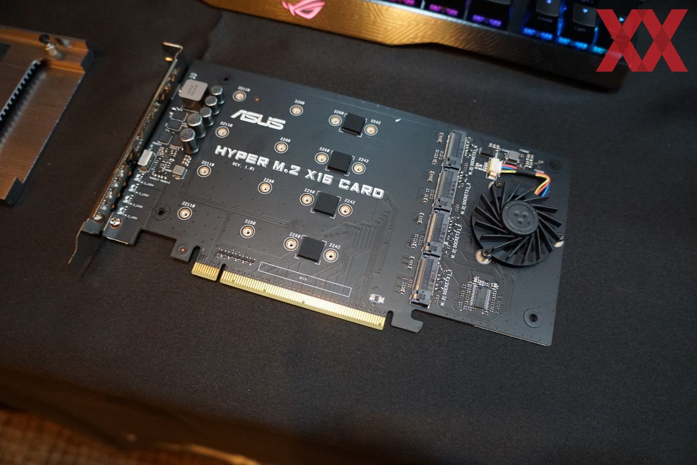

weiß jemand, welches Board die Möglichkeit bietet, solch eine nette M.2 Karte mit vier M.2 Laufwerken zu betreiben?
Dazu muss man die Möglichkeit haben, im Bios die Lanes eines PCIe x16 Steckplatzes in 4x4x4x4 aufzuteilen. Diese Funktion nennt man Port Bifurcation.
Der Sinn besteht darin, dass man sich so ein größeres M.2 Laufwerk mit einem Windows 10 Software Raid 0 einrichten kann, was nicht über den Chipsatz, sondern direkt wie der Hauptspeicher an die CPU angebunden ist mit dem Ziel alle Festplatten zu eliminieren.
Offenbar ist der Support bei den AsRock-Boards besser als bei anderen Herstellern. Offenbar soll bei allen AsRock TR4-Boards, bei allen PCIe x16 Ports, die Teilung der Lanes individuell einstellbar sein.

Hier die nette m.2 Erweiterungskarte. Kostet nur 40,- Euro.

du kannst bei threadripper gleich 2 dieser hypercards und sogar die 3 onboard nvme ssd im raid 0 und 1 laufen lassen.

ich kann dir, wenn ich später daheim bin, fix im bios mal schauen obs die einstellung mit dem aufteilen der pcie lanes gibt.
aber an deiner stelle würd ich zu den TR4 boards greifen anstelle zu intel. preislich eben atraktiver UND 64 pcie 3.0 lanes ;-) sogar schon beim 1900x dem 8 kern baby der reihe
Hab eben mal bei meinen TR4 Asus ROG Zenith Extreme nachgesehen. Kann man am PCIEX16 einstellen, nennt sich im Bios PCIe RAID Mode.
[PCIe RAID Mode] Run x4+x4+x4+x4 mode to create a RAID array for up to 4 PCIe devices.
Zu anderen Boards kann ich nichts sagen.

zu AM4 ; grade mal 2 Boards lassen es zu Graka Lanes für M2 SSDs abzuzwacken = B450 Gaming F und Rog Hero VII , beides Asus
