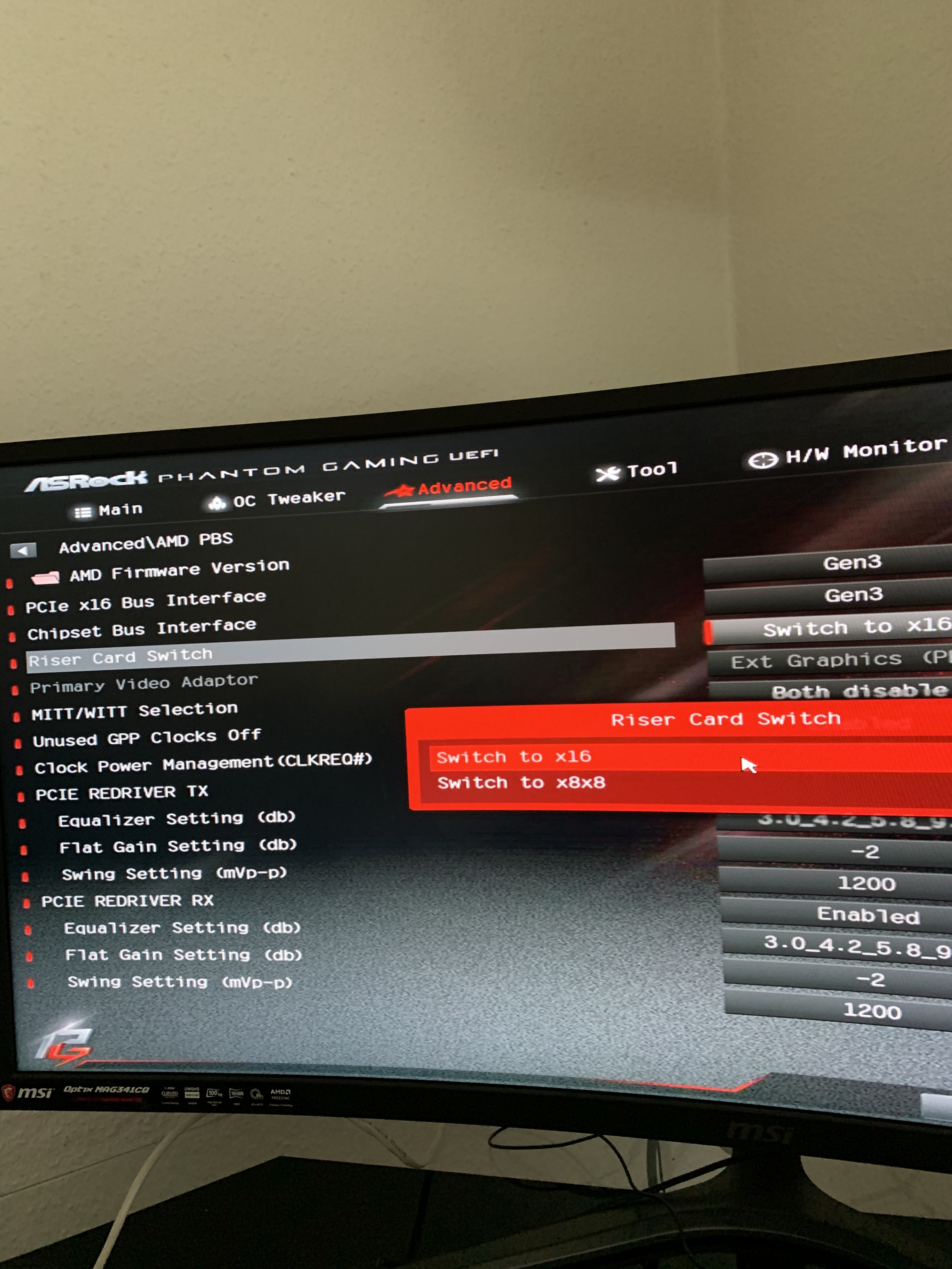

Kann jezt nur vom AsRock Phantom Gaming X570 ITX/TB3 sprechen, dort finde ich folgende Einstellung (Anhang)
Ansonsten bezüglich AsRock vll mal bei JZ-Electronic anrufen ;)
