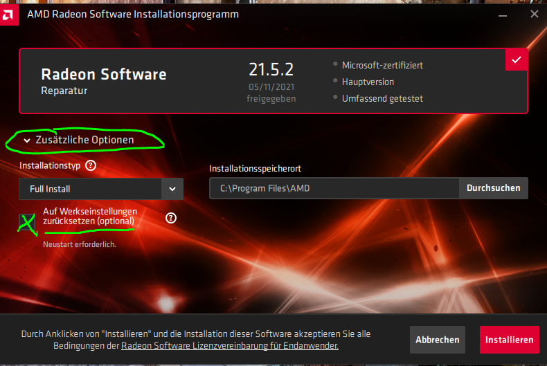

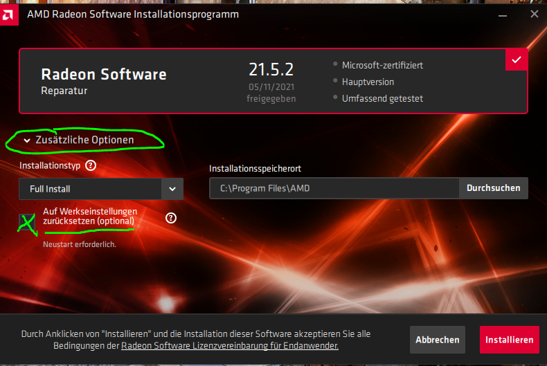

Es empfiehlt sich die Treiber zuvor zu deinstallieren,
auch AMD empfiehlt das.
Einfach bei der Treiber Installation auswählen:
"Auf Werkseinstellung zurücksetzen" (Bild)
Nach dem Neustart die Treiber Installation neu ausführen, wenn es nicht automatisch weitergeht.

"Auf Werkseintellung zurücksetzen" führt aber auch das AMD CleanUpUtility aus,
unter Windows und startet dann das System neu.

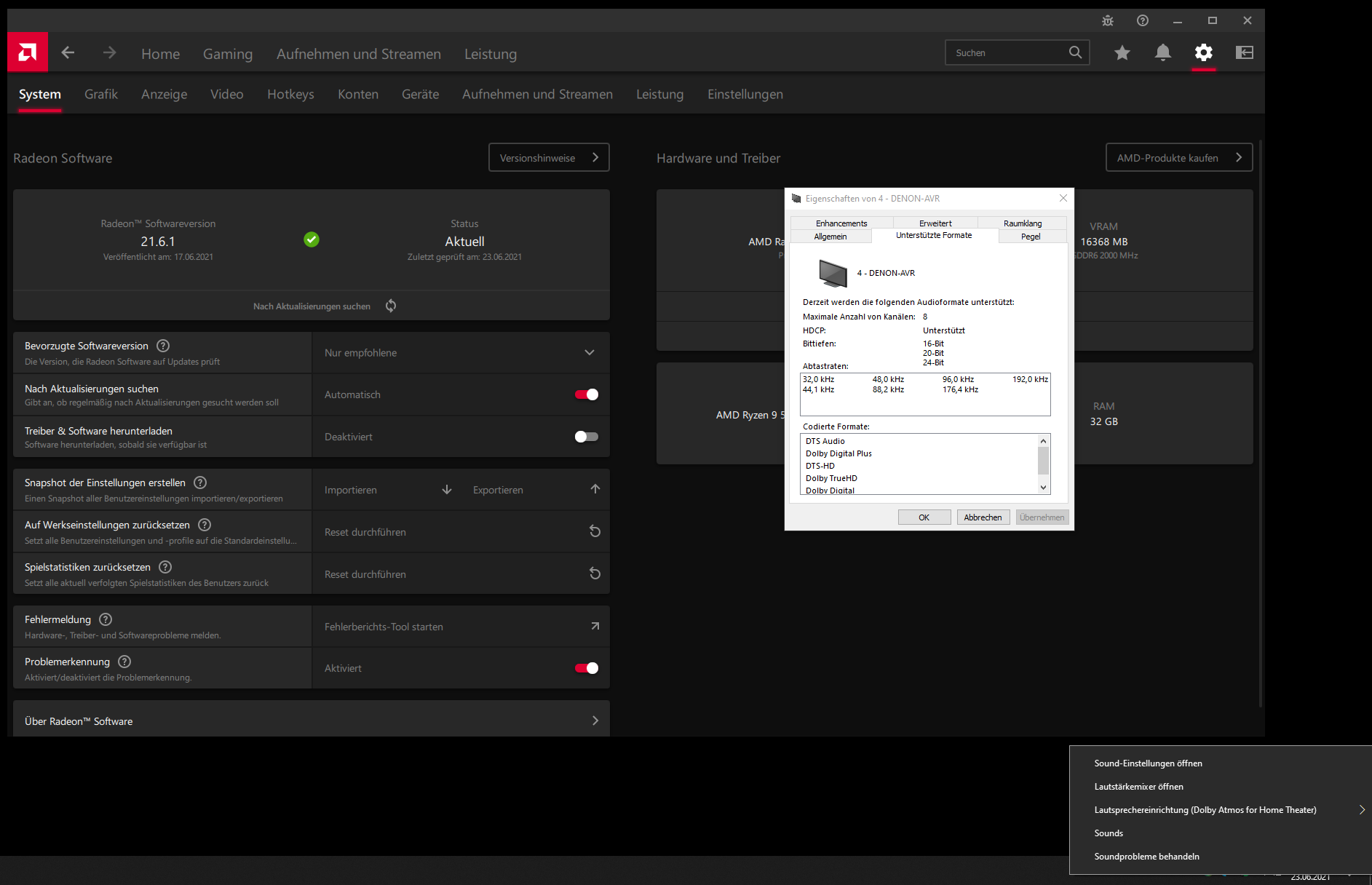

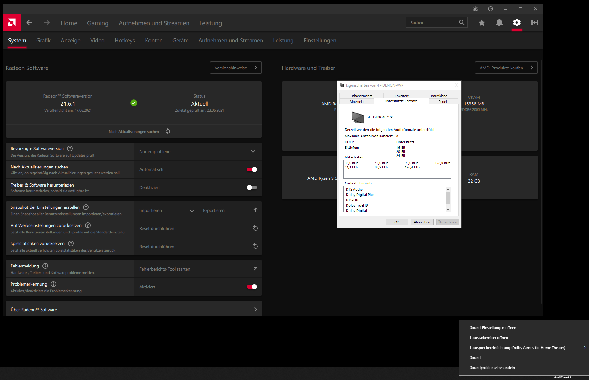

Kann euer Problem leider nicht reproduzieren.. zumindest hier läuft es:
Und wird auch entsprechend am Receiver angezeigt. :heilig:
@Tatortreiniger Welchen HDMI Audio Treiber hast du im Gerätemanager installiert und was hast du für eine GPU?

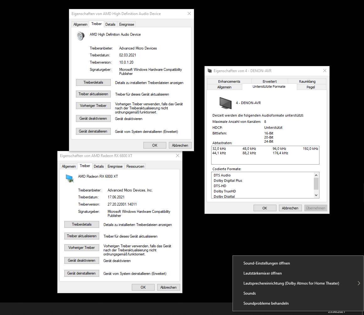

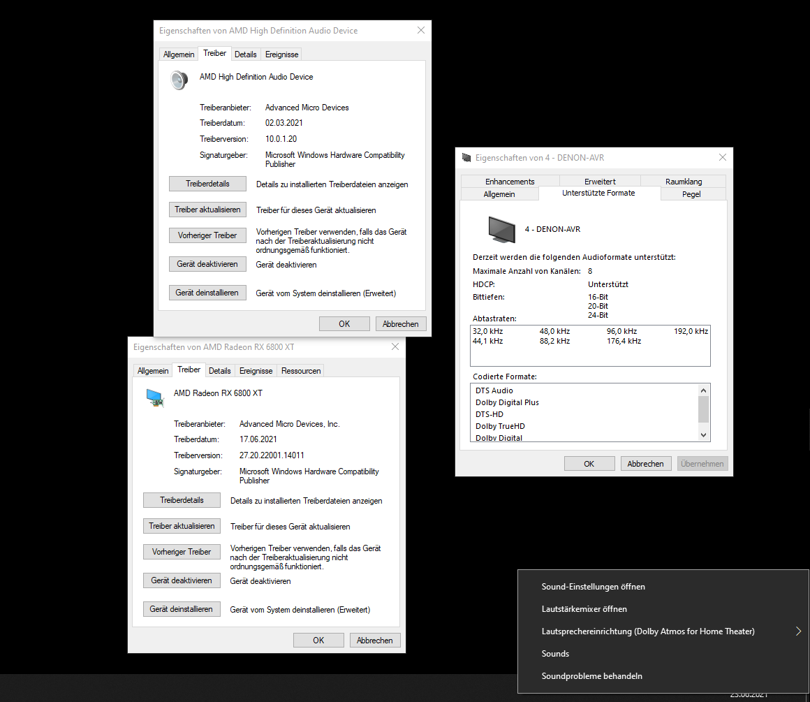

@cvzone Hier nochmal ein anderer Screenshot
Ob es zu Deiner Vermutung passend evtl. am externen Gerät liegt bzw. damit zusammenhängt, kann ich nicht verifizieren. Habe nur den Denon, der Atmos kann.
Nachtrag @MSI-MATZE
Wird Dir wohl auch nicht weiterhelfen, wenigstens zur Info :
Habe hier den Receiver einzeln via hdmi dran (ohne Monitor: receiver kann kein freesync und max 60hz@4k).

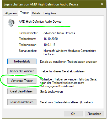

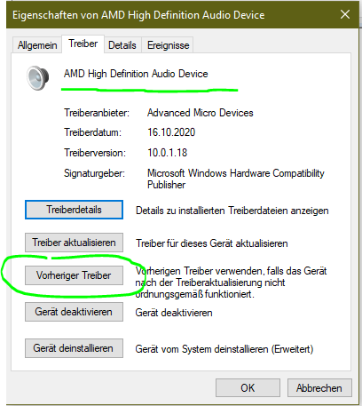

Du könntest aber nach der Installation des Treibers,
im Gerätemanager bei dem Gerät dann: "Vorheriger Treiber" auswählen.
Dann wird der vorherige Treiber wieder installiert und bleibt.
