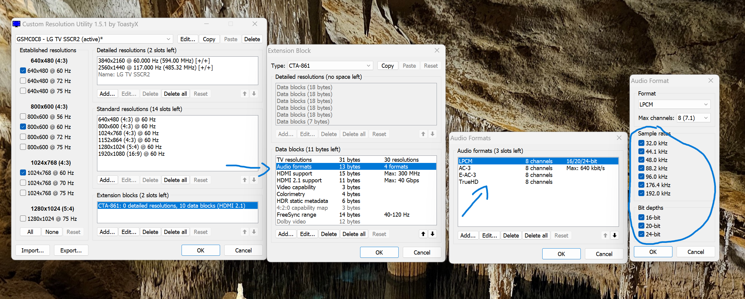

was habe ich gemacht schritt für Schritt
Erst mal alle Audioformate komplett gelöscht
einfach alles mit delete all gelöscht, so dass alle Audioformate weg sind,dann alles mit ok
Danach rasterte 64.exe
dann nochmal CRU und alle vier Audio Signale einfügen wie auf dem Bild oben.
Alle Tonformate mit allen haken versehen, nach der Reihe also LPCM alle haken dann AC-3 alle haken usw.
dann Alles mit ok .
restart64.exe starten.
dann am besten mal Neustarten den pc.
dann Dolby acces laden und einstellen.
h
Biettiefe aux´ch mal auf 24 bit stellen, wie im Bild.
hoffe es klappt dennoch so wie bei mir 😊

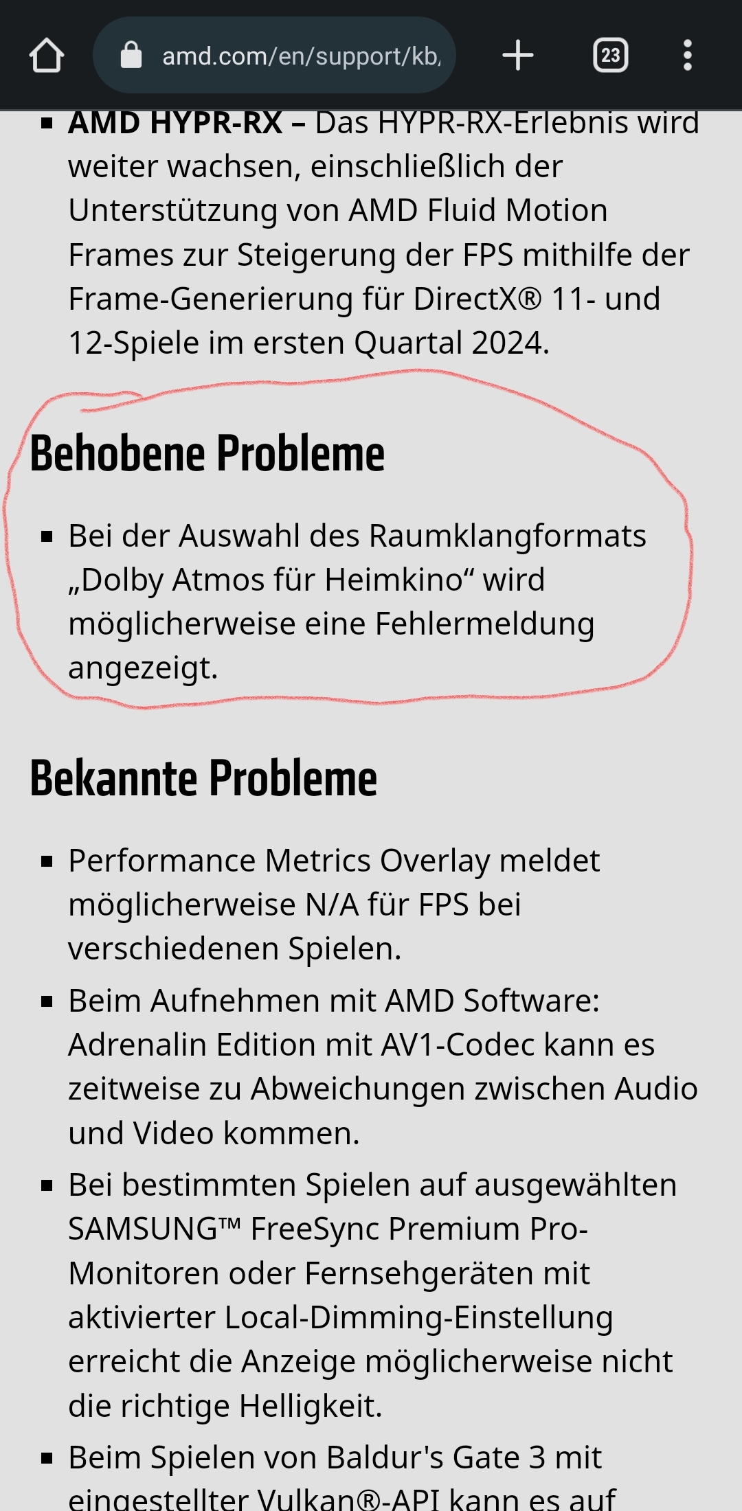

Ja, endlich. Geht nun auch ohne jegliche Anpassungen bei mir wieder. Schon ein Armutszeugnis. Wie lange war das jetzt kaputt? 2 Jahre? Glaube seit Adrenalin 21.6.1MSI-MATZE schrieb:Jetzt müsste es mit dem neuen Treiber
Aber immerhin funktioniert jetzt Atmos und VRR.
