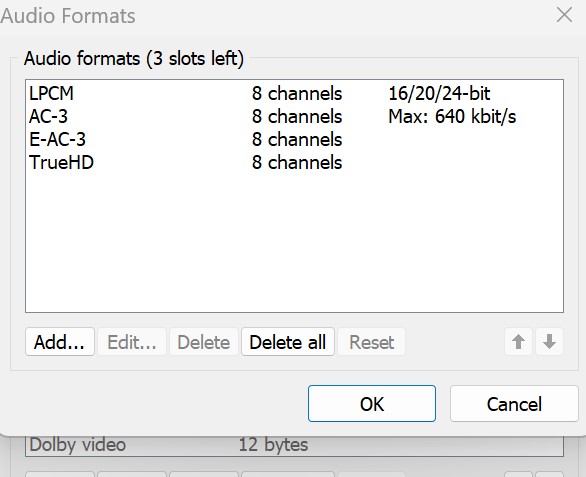

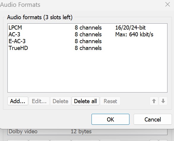

Dein verbundenes Gerät ist der Denon. Wenn der die 8 Kanäle anzeigt ist dort alles in Ordnung und du brauchst das CRU nicht.

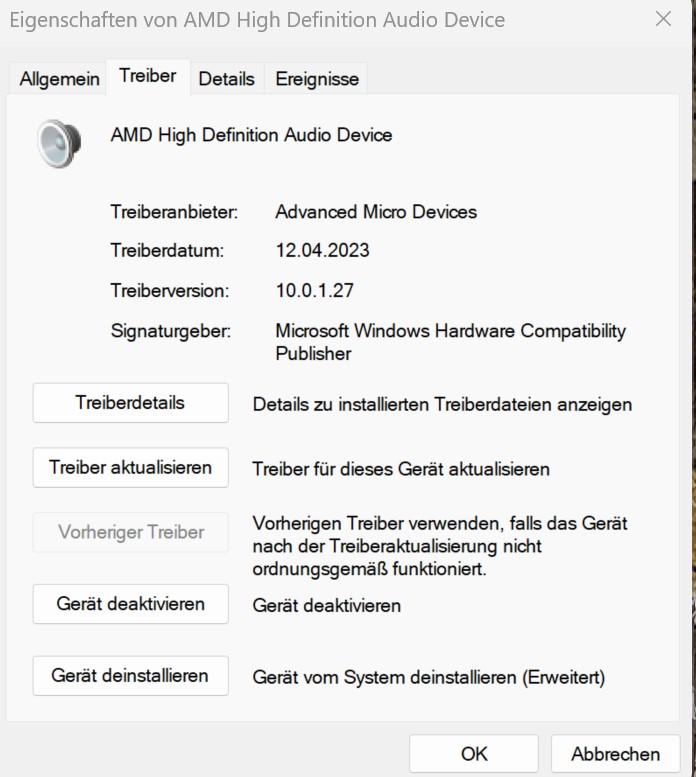

Der alte Auditreiber sollte aber dennoch installiert werden. Hast du das probiert und danach neugestartet? Geschaut ob die Dolby Acess app aktuell ist?
@Jaco_E: Yes alte Treiber habe ich probiert ohne Erfolg. Die App ist die neuste aus dem Microsoft Store. Ist bei DTS:X übrigens das selbe Spiel. Manchmal kommt ganz kurz Sound, meist dann aber im falschen Lautsprecher. Beim Denon, sehe ich dann auch kurz Dolby Atmos als Format...ganz komische Sache...Er springt dann auch immer, wenn ich wieder auf 7.1 setze trotz Speichern auf Stereo und ich muss noch einmal 7.1 Konfigurieren. Das klingt mir schlicht stark noch Software...

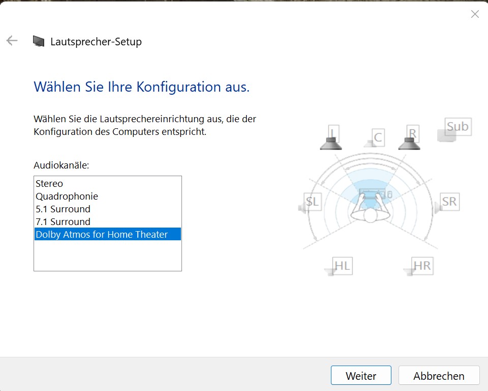

@Waelder: ...das ist klar...natürlich habe ich auch Dolby Atmos gestellt (und auch DTS:X) mit dem Ergebnis: kein Sound oder wenn (mal kurz) ein Ton kommt, dann aus den falschen Lautsprechern. Auf 7.1 stelle ich dann nach dem Probieren immer wieder zurück, weil das funktioniert. Und da viel mir auf, dass es dann immer erstmal auf Stereo umstellt, obwohl ich 7.1 konfiguriert habe; ich muss die Konfiguration also immer zweimal durchlaufen.

@Jaco_E: Danke für den Tipp. Mit dem aktuellen Treiber zeigt er mir bei der von dir genannten Konfiguration dann nur Stereo an. Sound kommt. Mit alten Audiotreiber und CRU ist mir ehrlicherweise zu umständlich. Ich will das es einfach so funktioniert wie gedacht. Die 7.1 Ausgabe funktioniert ja ohne Problem; für die Paar Atmos Spiele mache ich mich da jetzt nicht wild. Schön ist halt anders.

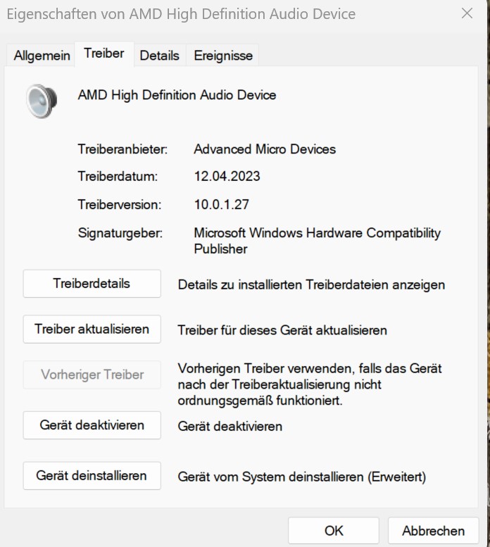

Das gleiche Problem hab ich jetzt auch. Komme von einer gtx 1070 zu einer RX 7900XT und kann über meinen LG C9 TV kein Dolby Atmos mehr zum Denon durchschleifen. Es lässt sich nicht mehr über die Dolby Access app aktivieren. Bin mal zurück auf meine gtx gewechselt da ging es sofort. Echt böse das, dass Problem immer noch beseht.....naja hab die Karte erst gekauft werde ich wohl reklamieren und mir wieder eine Nvidia holen echt schade.
Edit: hab den aktuellen Audio Treiber deinstalliert und den alten Treiber Installiert (der Verlinkt ist), damit scheint es zu gehen. Trotzdem echt nervig sowas. Falls das hier noch einer liest sollte ich reklamieren oder das so laufen lassen in der Hoffnung das dass irgendwann mal gefixt wird.?

Es scheint wieder zu funktionieren 😊
da es mir einfach keine ruhe gelassen hat, musste ich nochmal dran an de Speck.
Selbst Filme die mit Dolby 5.1 ausgestattet waren, hat mein receiver einfach nicht umwandelt
es war immer pcm 2.0 aber warum verstehe ich einfach nicht.
Früher hat er die Tonspur in DD wieder gegeben auch ohne das extra Programm Dolby Acces
PC ist direkt am LG OLED CX angeschlossen und über arc an den receiver
aber eine Umwandlung findet nicht statt.
Hab jetzt den Aktuellen Graka Treiber Instaliert, in Cru alle Tonformate gelöscht und neu eingerichtet.
auch da kein DD beim Film, Obwohl der film DD kann.
früher ging das ohne Probleme.

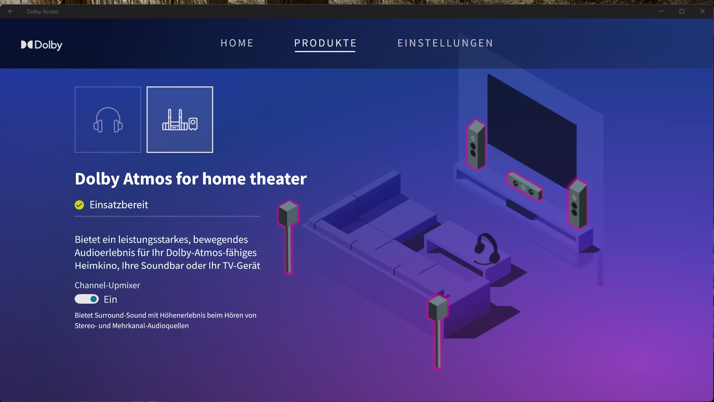

hab dann nochmal dolby acces versucht und es geht jetzt ohne Probleme.
Test video mit 5,1 geladen ubd es geht und in der info am Receiver wird auch 5.1 angezeigt
wurde echt zeit, nach fast zwei Jahren 👍👍👍👍
bei mir wird zwar nur das hier Angezeigt
Aber Trotzdem funktioniert 5.1 Ein Test ton abgespielt und jede Box wird angesteuert.
